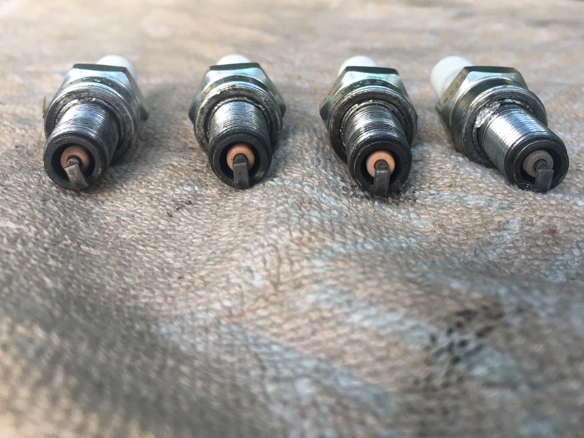

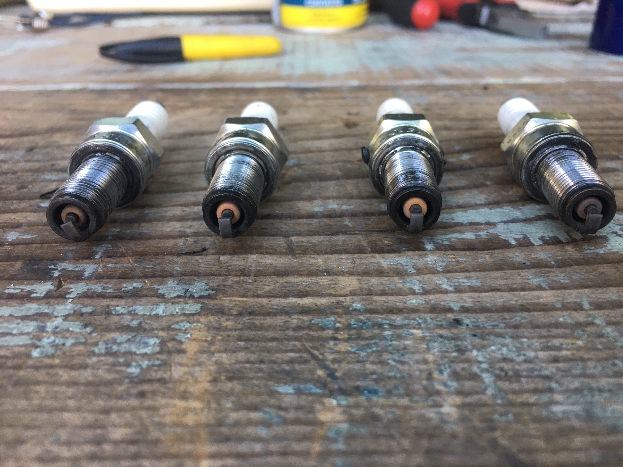

Je démonte mes bougies et voilà ce que j'ai sur des bougies neuves qui ont donc moins de 100Km :
au niveau de la richesse je suis déjà à 3 tours partout ( réglage du début au premier premier démontage ) je vois qu'elles ne sont pas noires et que la 4ième mériterait encore un peu plus de richesse , qu'en pensez-vous ? vu qu'elle pête un peu le mélange ne serait pas encore assez riche , à 3 tours ?

Pour la couleur des bougies, je ne sais pas si c'est encore fiable de nos jours avec nos essences sans plomb.
Messages : 4383
Re: Descente régime pas franche entre passages vitesses
La couleur des bougies c'est encore fiable si tu coupes le moteur et que tu sors les bougies sur le bord de la route.
Autant dire mission impossible avec une bécane carénée.

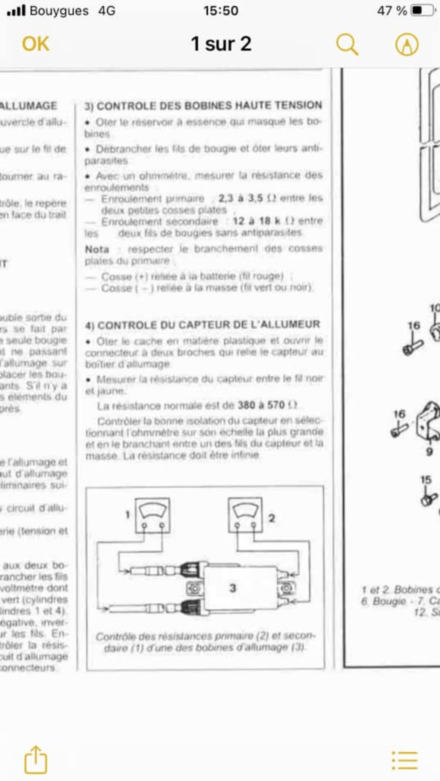

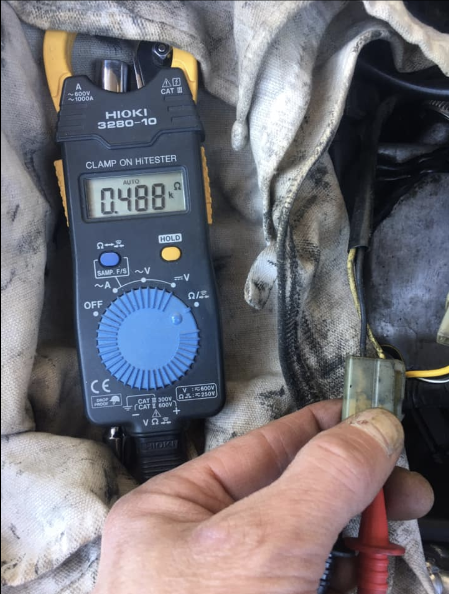

ah mais non je suis con 0,488K = 488ohms ! c'est tout bon pour mon capteur d'allumage ! merde ..

...contre au niveau du capteur d’allumage j’ai une valeur en kilo ohms alors que sur la revue technique c’est en ohms … erreur sur la revue ou mon capteur hs ?
Code : Tout sélectionner
Je pense pas, tu a 0.488 Kohm => 488 ohm, c'est dans les valeurs attendu.
J'ai vue apres que tu t'en est aperçu...

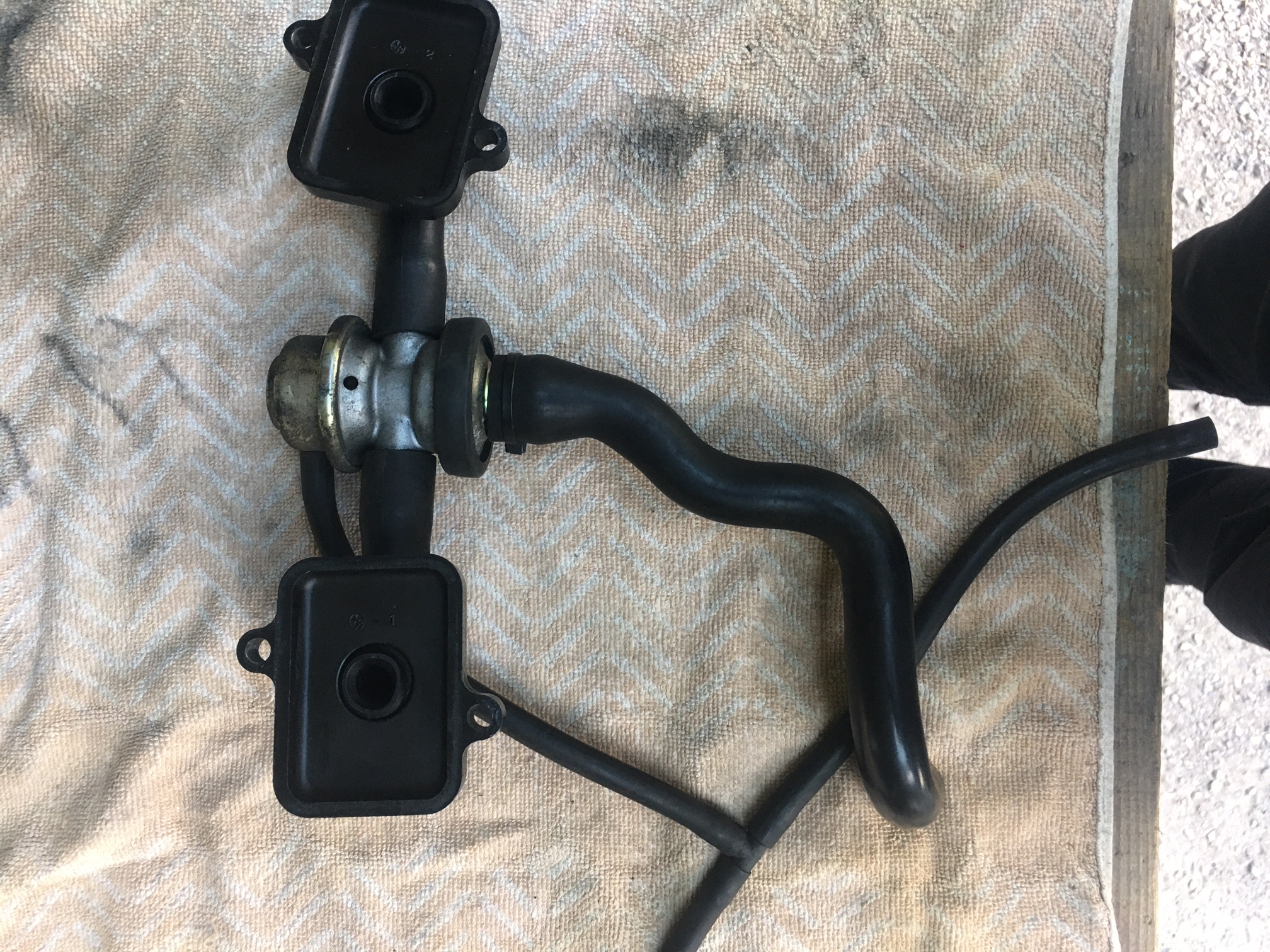

Sinon, gaffe au système KCAS qui est une merde, j’ai fermé le mien et ça m’a réglé mon problème de démarrage à chaud. Si la membrane du sytème est percée (avec le temps) ça peut faire prise d’air sur les carbus 1 et 4

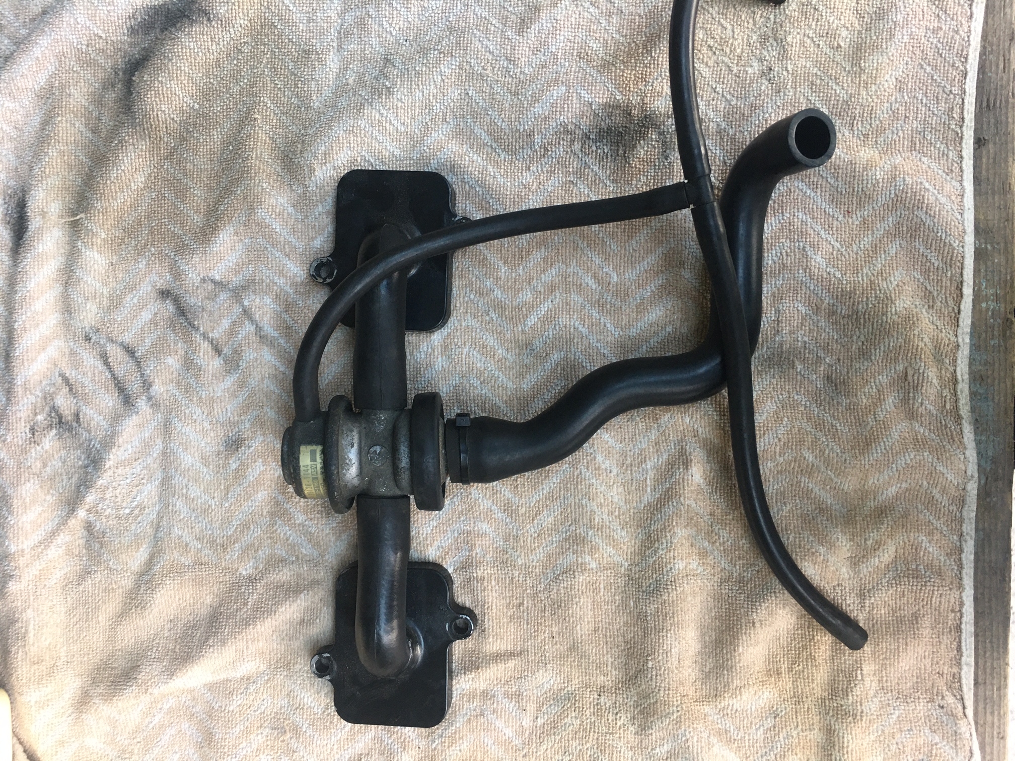

C'est le système d'injection d'air frais dans les gaz d'échappement.
Tu dois avoir 2 tuyaux pris sur les prises de synchronisation des pipes 1 et 4 ( ou 2 et 3 ) et qui remontent vers un système à clapets au niveaux du couve arbres à cames.
Quand les clapets ou les tuyaux sont endommagés, le système fonctionne à l'envers et tu aspires par prises de synchronisation.
Essayes de pulvériser de l'essence/nettoyant freins sous l'avant de la boîte à air.
Au pire tu bouches les deux départs ( 2 bouchons ).

ok merci , je vais voir ça de suite ! j'avais retiré les clapets pour les nettoyer , j'espère que je les ai pas remis à l'envers ... m'enfin elle déconnait aussi avant que je les démonte .. bon
    alors j'ai bouché les prises de dépression là ou était les durites du KCAS sur le cylindre 1 & 4 , laissé la grosse durite de retour de la boite à air à l'air libre et aucun changement . Passé du nettoyant frein partout , aucun changement de régime donc je n'ai pas de prise d'air .
    Sur la video elle à l'air de tourner à peu près sur ses 4 cylindres mais en vrai assez merdique en fait . En plus le régime redescend pas super bien , elle a l'air de s'ettouffer descend en-dessous de 1000 tours et remonte progressivement vers un ralenti stable donc c'est pas ça .
    Dimanche dernier j'ai démonté mes bougies avec réglage de richesse à 2 tours 1/4 pendant 1 mois , pour voir la tête qu'elle avaient et je les ai trouvées un peu claires du coup j'ai tout remis à 2,5 tours et sur un trajet hier en ville c'était vraiment merdique presque jusqu'à 4000 tours + régime qui redescend pas bien vitesses difficile à passer , pétarade à la décel et de temps en temps à l'accel donc c'était encore pire qu'à 2 tours 1/4 . je comprends plus rien si elle était trop pauvre ça aurait dû arranger les choses de monter la richesse ? qu'est-ce que je loupe là ??
    pas de trou dans les durites tout semble fucking normal sur cette bécane !
    les bougies à 2 tours 3/4 sur 400 Km environ :
    les bougies avec 2,5 tours sur un trajet de 60Km que j'avais nettoyées Dimanche , bon pas très probant mais pas noire du tout :

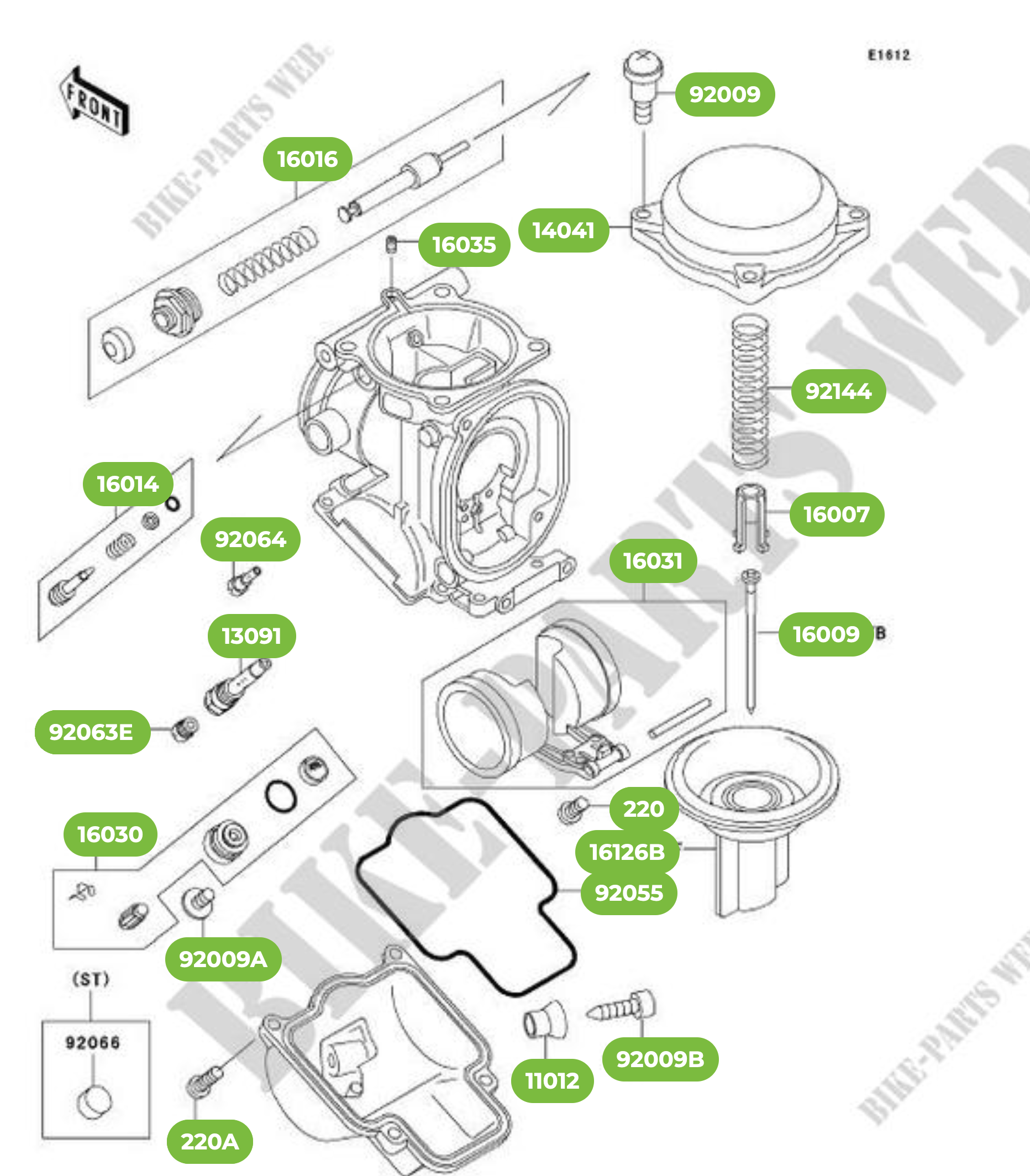

    Le problème semble venir de la rampe manifestement
    A mi régime manifestement, peut-être problème d’aiguilles (corrodées, hauteur du clip, adaptables non adaptées, permutées entre les cylindres)??

    J’ai essayé sans le système ! c’est la première vidéo ça ne change rien . Cette rampe d’occasion quand je l’ai reçue était déjà très propre à l’intérieur mais bien sur j’ai tout démonté et tout vérifié : c’est bien les aiguilles d’origine pas corrodées du tout , les gicleurs d’origine , les vis de richesse avec leur rondelle et joint , j’ai changé tous les joints de l’admission d’essence et de mise à l’air , il n’y a pas de cran aux aiguilles pas de réglage possible et passé deux fois au bac à US chaque carbu désacouplé plus séchage soufflage réajustement des synchro et de la richesse . depuis je l’ai encore démontée plusieurs fois pour coups de soufflette dans le circuit de ralenti, je ne vois pas ce qui pourrait déconner sur cette rampe !
    K1100LT 95 / 600DR 89 / et la grosse dernière ZZR 11000 1995 VIN ZXT10D024805
    Messages : 4383
    Je réfléchi à ton soucis et j'arrive à une question : l'empilage des ressorts joints et rondelle des vis de richesses.

    merci de réfléchir pour moi , moi , je sais plus ! je remonte tjs dans l'ordre ressort , rondelle , joint comme sur l'éclaté

    La rampe peut paraitre propre et avoir été bidouillée dans tous les sens (aiguilles, gicleurs, pointeau…)
    C’est de l’horlogerie 😐
    Perso j’y touchais le moins possible sur le ZRX, juste les cuves à l’essence, les gicleurs au nettoyant carbu en spray , souflette ++
    Courage, fuyons comme disait le corse…
    Re démonter et comparer à celle d’origine ?

    non non elle est complétement d'origine pour un modèle D , à l'intérieur pas de bidouillage tout est en Keihin aux spécificatons d'origine ! et si j'y touche le moins possible j'ai tjs le mêm problème ... que faire ? y mettre le feu et passer à autre chose ?

    Messages : 3575
    2 questions débiles:
    - Les boisseaux, peut-on les mettre à l'envers ? (désolé mais je n'ai pas les mêmes rampes que toi car boisseaux plastique chez moi)
    - Le tuyau en caoutchouc que tu reconnectes en haut à droite de ta rampe, celui qui vient du ram-air, il n'est pas bouché ? T'as essayer de démarrer sans ?
