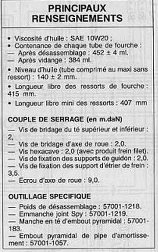

Bonjour a tous,
Je voudrais me lancer dans la vidange et le changement des joints de ma fourche mais voila je ne trouve pas la mesure de quantité d'huile nécessaire.
Voila plusieurs jours que je cherche sur gogole et que je ne trouve pas vraiment de réponse et sur le forum non plus.
J'ai bien trouvé ça mais c'est pour le 1100 http://www.zzriste.fr/caracteristique.htm (descendre vers le milieu de la page parie cycle - fourche)
Ces données sont elles valable pour le 600 ?
Pour le mode opératoire j'ai vu pleins de tutos en vidéo ou en photos et ça n'a pas l'air bien compliqué et au pire j'ai des amis qui savent le faire.
Merci d'avance pour vos réponses et vos conseils

regarde dans la rtm, c'est indiqué et c'est disponible ici : https://forum.zzr-leclub.fr/images/page ... thumb.html" onclick="window.open(this.href);return false;

Entre la réponse de dnstouron et celle de Fantomas, je n'arrive rien à trouver à rajouter.
Si, j'ai trouvé, la photo de Fantomas est floue
Désolé pour le pourrissage de post.
Bonne vidange.

Vraiment super les gars, un grand merci a vous
