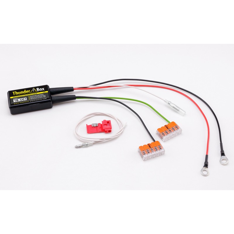

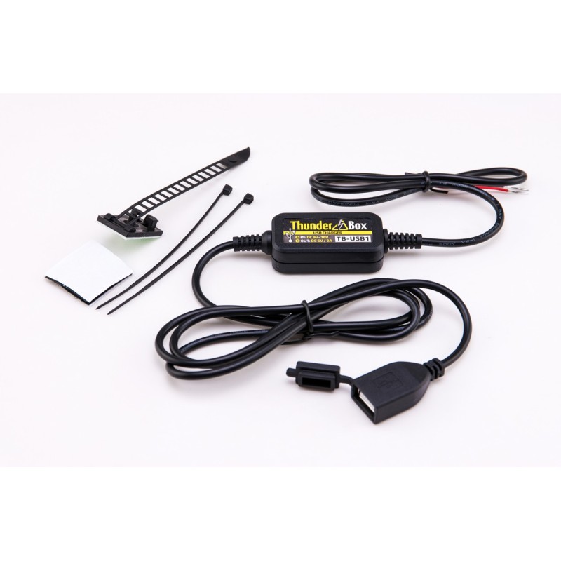

salut à tous,
voilà je vous partage mon expérience pour avoir une prise USB au guidon pour recharger mon tel.
certains se "branche" sur les veilleuses, mais j'avais envie d'un truc super propre et super simple a installer.
j'ai acheté un ensemble Thunderbox :
https://www.tech2roo.com/divers/60237-t ... -moto.html
https://www.tech2roo.com/divers/60239-c ... ltech.html
Franchement, super simple à installer (je dirai 30 min en tout).
plusieurs avantage :
si tu en veut plus, tu l'enlèves tout simplement
tu peut brancher plusieurs trucs dessus ; prise USB, poignées chauffantes
tu as plusieurs choix d'utilisation: Mode automatique (accessoires alimentés lorsque le moteur est démarré) / Mode commandé par l'allumage (accessoires alimentés, lorsque le contact est mis) / Mode "Stay-off" (accessoires non alimentés)
Inconvénient:
le prix mais ça va

Euh la 1 ere photo est une hérésie dans un véhicule (auto moto), ce type de "domino" et de cosse voleuse est la 1 ere source d'emmerdes [smilie=greencolorz4_pdt_03.gif] A banir très vite, surtout si c'est cher... après on ne dit pas ce que c'est que ce boitier

skyy a écrit : jeu. 10 avr., 2025 9:54 Euh la 1 ere photo est une hérésie dans un véhicule (auto moto), ce type de "domino" et de cosse voleuse est la 1 ere source d'emmerdes [smilie=greencolorz4_pdt_03.gif] A banir très vite, surtout si c'est cher... après on ne dit pas ce que c'est que ce boitier
alors le "domino" c'est un connecteur type Wago (très courant en "électricité")
La différence majeure entre le Wago et le domino électrique réside dans le fait que le connecteur Wago pince le fil grâce à un système de ressort pour créer un contact électrique tandis que le domino le serre par un système de bornes à vis
ce système est justement fait pour éviter de mettre des bornes d'épissure rapide ("cosse voleuse"), donc tu ne touche absolument pas au faisceau électrique de la moto (c'est ça qui est dangereux)...
le contenu du boitier, ça doit pas être très compliqué, un régulateur de tension, un condensateur électrique...
Messages : 8313
Re: prise USB au guidon [boitier Thunderbox]
Perso, c'est toi qui vois mais pas de ca sur la mienne, et pourtant il y a quelques modifs électriques. Tous mes contacts ajoutés ou modifiés sont d'abord étamés, puis épissurés ou cossés. Et pour les Wagos, merci je connais très bien... ils ont mêmes été créés pour les installations d'habitation >>> donc fixes, sans vibrations. Les anciens dominos pouvaient se desserrer s'ils n'étaient pas montés correctement ( c'est a dire en double vis...) bref, les wagos >>> on verra dans qlq temps mais je suis très sceptique, c'est un produit d'ingénieur et les installs électriques sont rarements aux normes.
En conclusion, pour ma part, je ne te souhaite pas d'être emmerdé mais si c'est le cas, tu sauras ou regarder en 1er [smilie=greencolorz4_pdt_10.gif]
