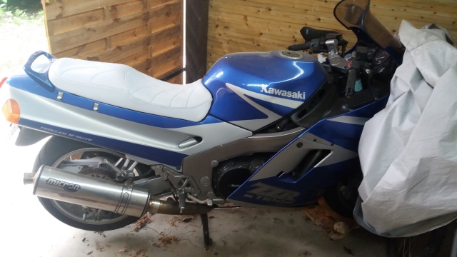

Hello la compagnie!
J'ai en vue un 1100 de 1993 avec 35000km.
Le vendeur l'a simplement démarré 2-3 fois et tourné au ralenti en 3ans.....
La il s'en sépare, je souhaiterai lui racheter donc besoins de vos conseils au niveau des points spécifiques a contrôler sur ces machines!
Je sais déjà qu'il y a une légère fuite aparemment au niveau d'un puit de bougie....
Sur une moto qui n'a pas tourné depuis 3 ans, vous feriez quoi comme entretien avant premier roulage? J'ai pensé de suite à vidange moteur, nettoyage réservoir, liquide frein, liquide refroidissement, synchro carbu?????
Normalement le vendeur doit l'ammener chez kawa faire un check up.....
Vous feriez quoi sur cette moto?
Des points spécifiques a contrôler? Maladies connues?
De 1993, bleu et grise, pot micron, un poc d'un cm carré orné d'un point de rouillle sur le réservoir.....le reste parrait propre, n'a pas l'air trafiquee de partout. ....le bon prix d'achat est de combien pour vous?
Merci a tous!
ZZRement votre!
Ju.

1993 bleu et grise comme çà
dans les liquide il te manquera l'huile de fourche et un petit remplissage d’azote dans l'amortisseur arrière pour avoir une partie cycle pas trop bancale
synchro carbu pourquoi pas mais prévois un jeux aux soupapes comme çà tu réglera le soucis de fuite en remplaçant les joint de puits de bougies

Ok Merci pour ces conseils.
Oui c'est bien ce colori gros et bleu.
J'espère que le vendeur reverra son prix ou fera faire tout ca en l'ammenant chez kawa.....si kawa y pense.....
Donc aux vues des symptômes rien de méchant?
Niveau fiabilité de ces machines ca donne quoi?
Avec un plein en mode roulage aux vitesses légales je peux espérer faire combien de km?
C'est relativement confortable sur de longs trajets?
Bon aller je bosse un peu vais me faire engueuller sinon ll

Si c'est comme celui de la photo c'est un C ( prototype du vrai ZZR 1100 qui est un D ... )
la RMT est disponible dans la section document, et le MA dans la boutique ....

Ok donc sûrement un C.....averifier avec quoi? Numéro de série?
Et un proto C, vous en dites quoi? Maladies, fiabilité? Autonomie avec un plein?
Je viens de lire l'histoire des zzr. Aux vues des photos, celle que j'ai en vue est un modèle C (sûrement une C3 vue quelle est de 1993....)
Donc votre avis sur les C3? Fiable ou il vaut mieux favoriser une D????
J'aime bien cette C....feu arrière old school j'aime. ....
Reste la fourche de plus petit diamètre, est ce un handicap? Et la carburation pas tout a fait au point paraît il sur ces modèles..... :0/
Elle sera utilisée en mode voyage, pas darsouille mais bon.....

Photo vite fait de la mémère qui m'attend!!!!
