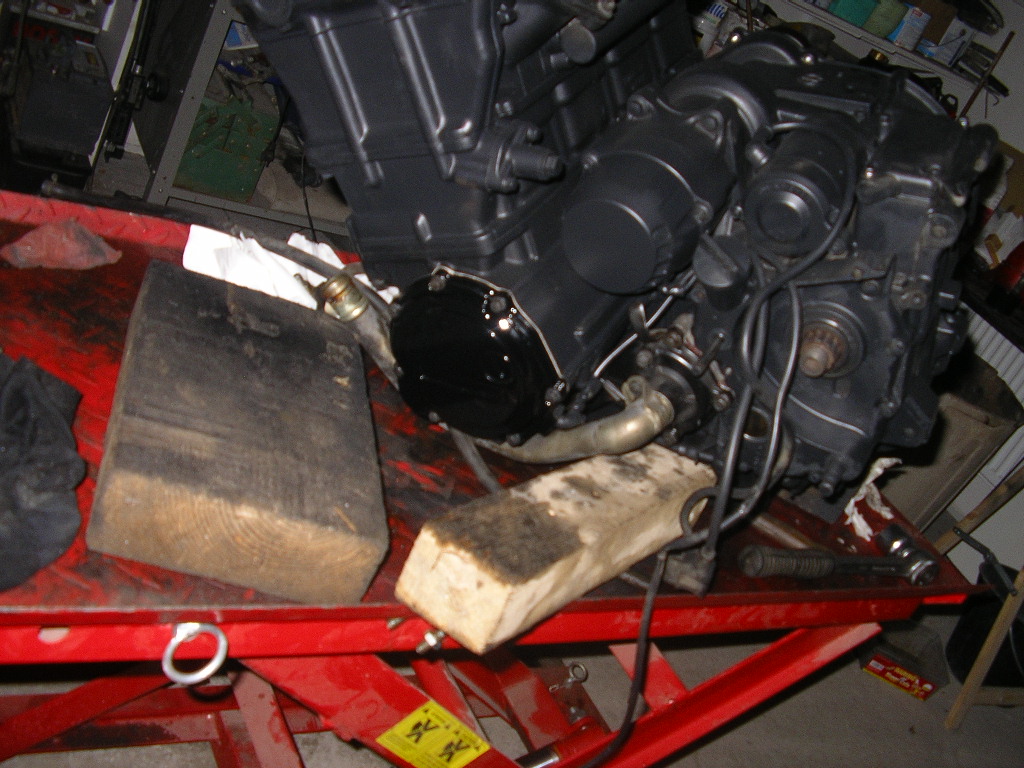

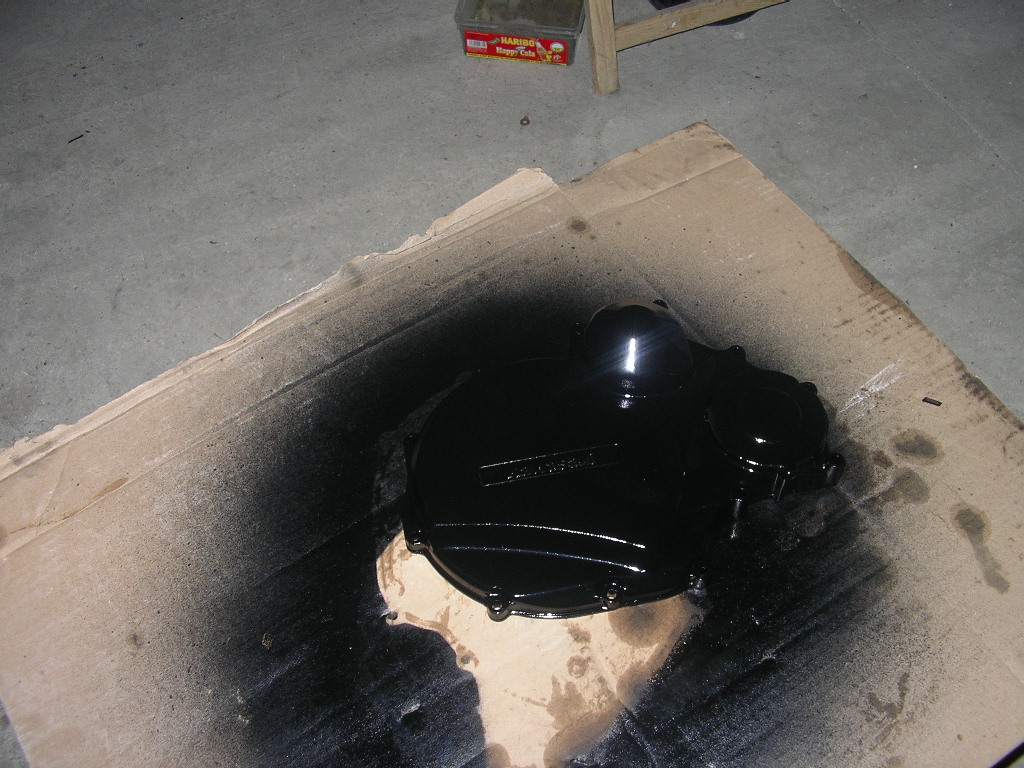

Aller ..2 petites photos... de mon taf d'hier soir... peinture en noir brillant sur le carter de capteur de PMH et sur le carter d embrayage

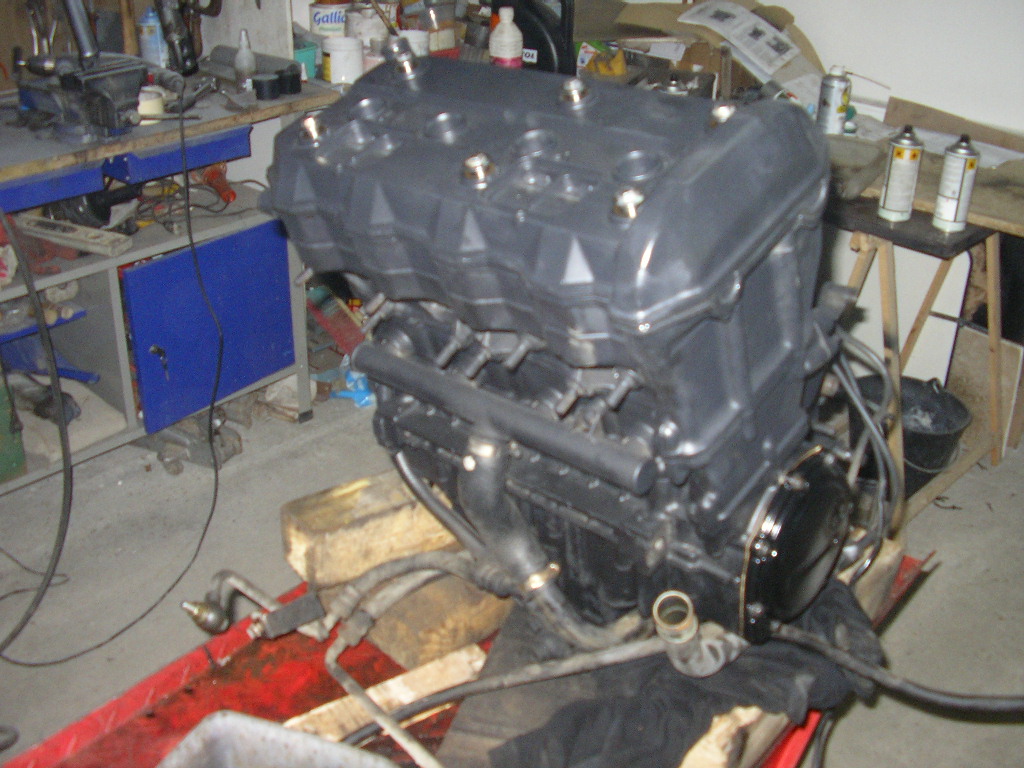

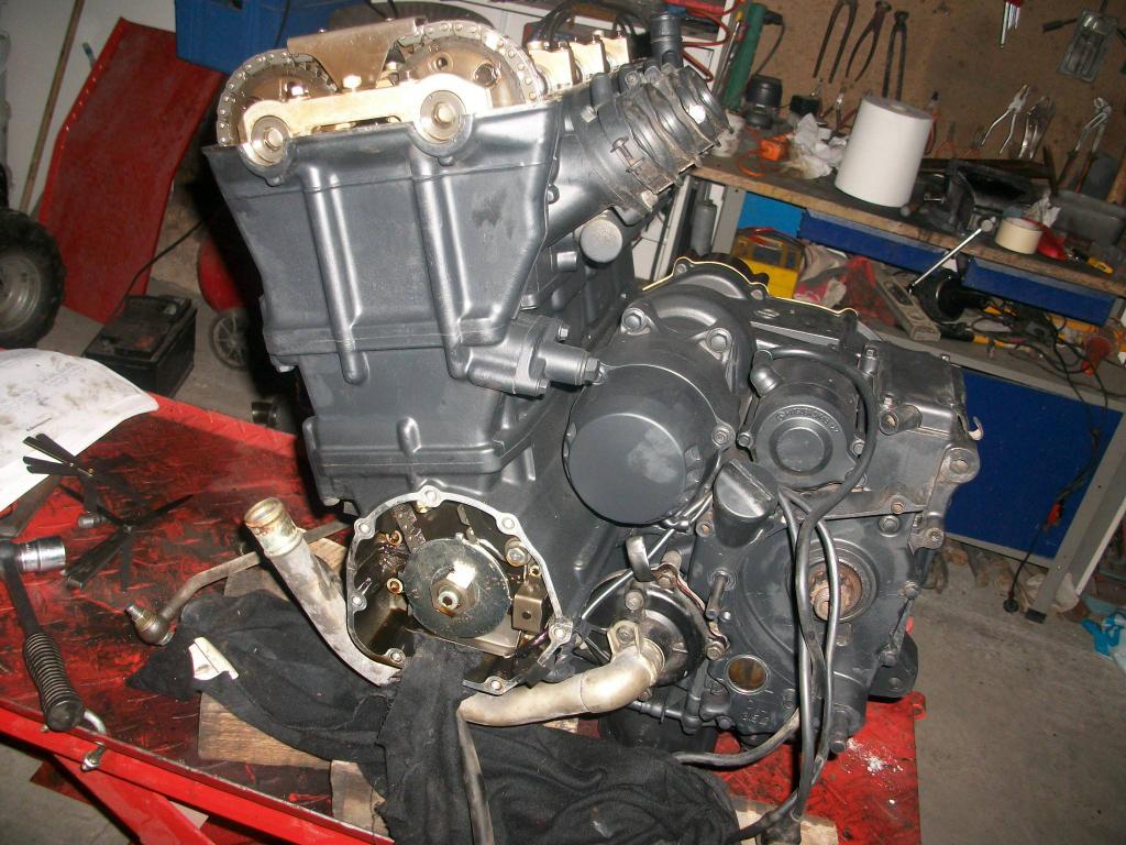

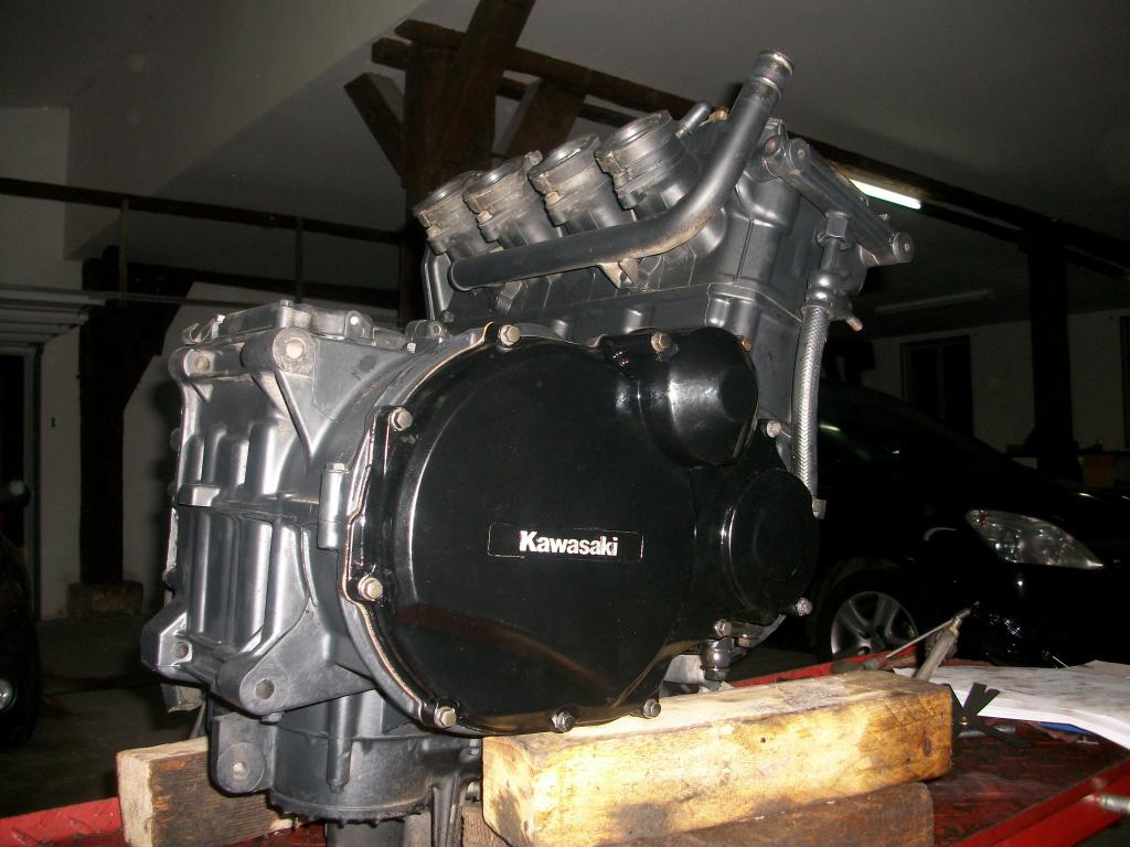

Voila...moulin préremonté en attente des derniers joints...

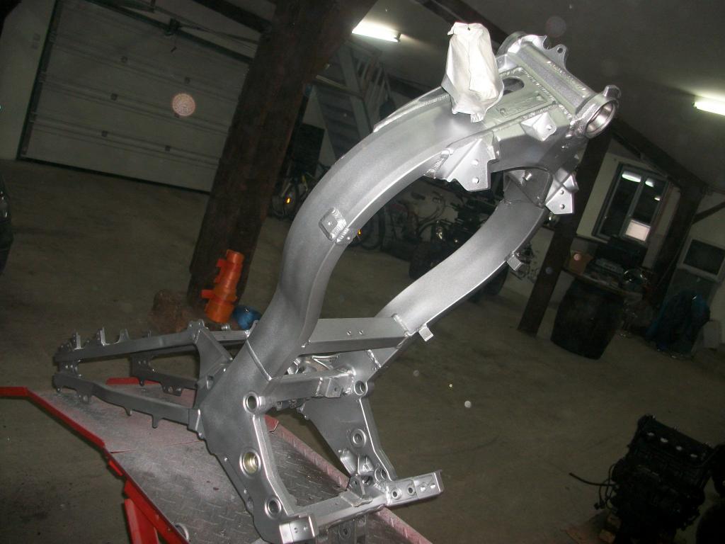

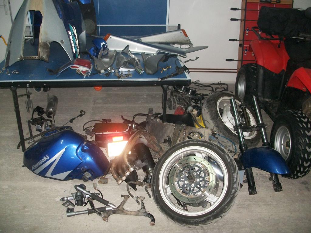

Du coup.. j ai attaqué a poncer...Décaper...Et appreter le berceau moteur..Cet aprem... repeinturlurage...

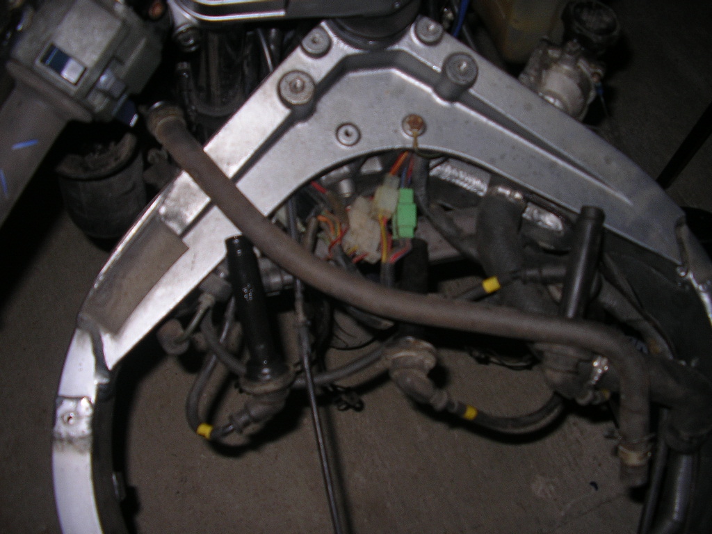

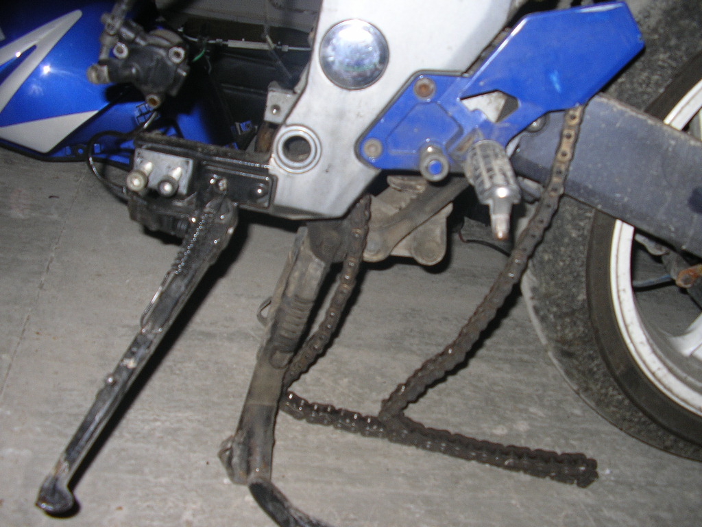

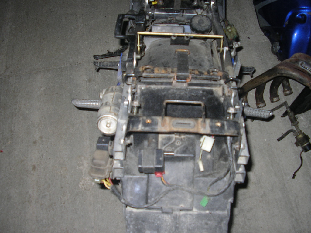

Et quelques photos du restant qui sera désosser ce week end...
Vue arrière..
Connectiques du faisceau electrique....
L'avant...
Fixation du bras oscillant..
Le cadre...
Relais de démarrage et qq fils....
A suivre....

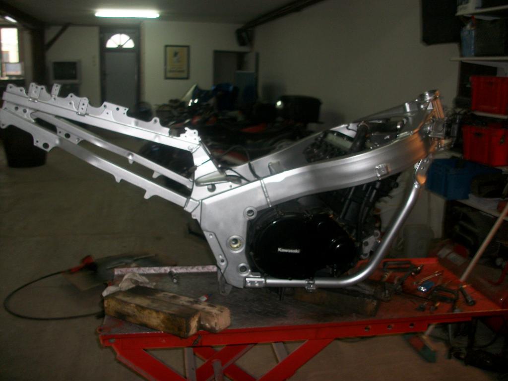

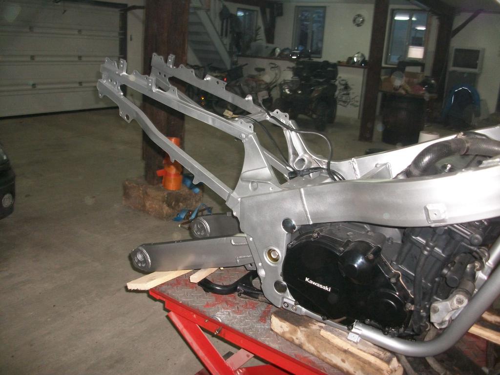

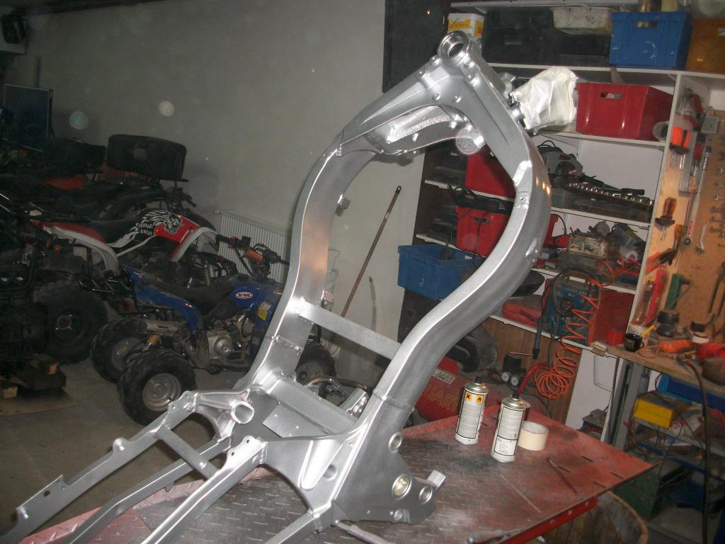

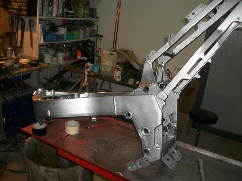

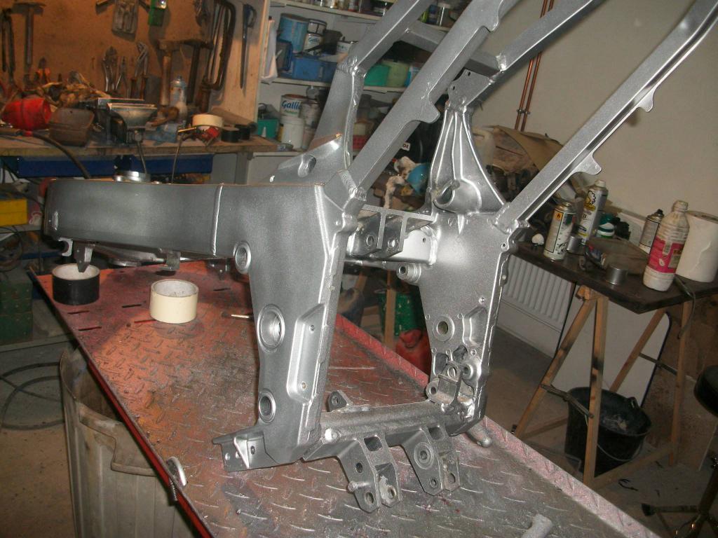

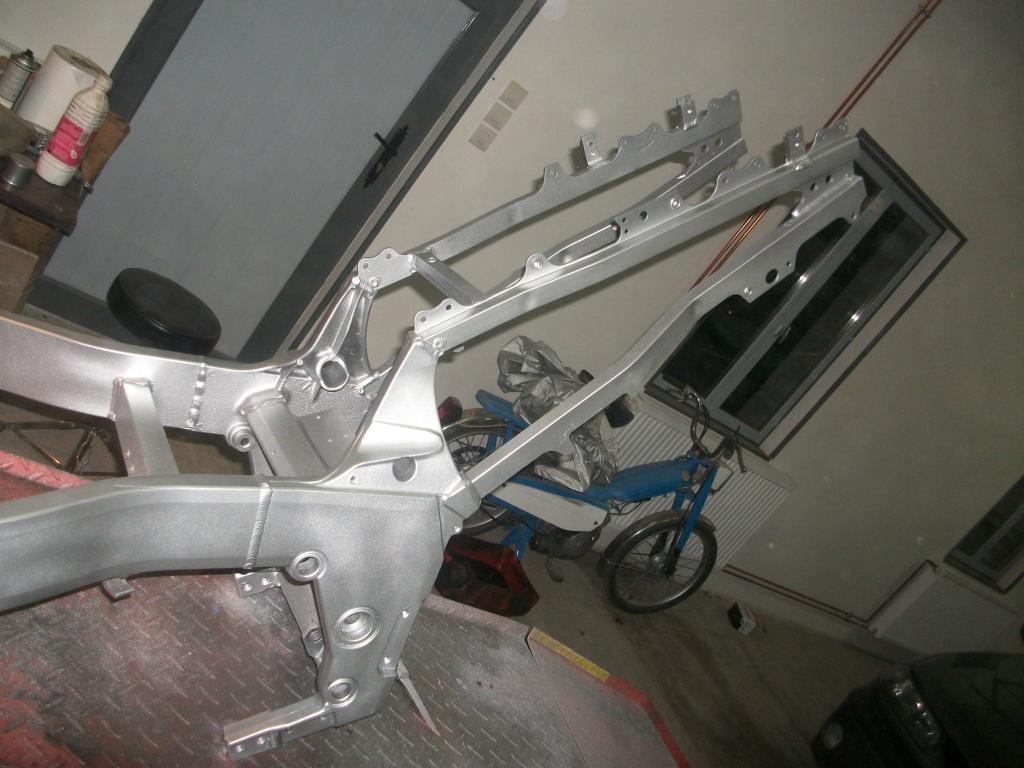

Voila...apres poncage de l'appret... du berceau... voila le résultat...

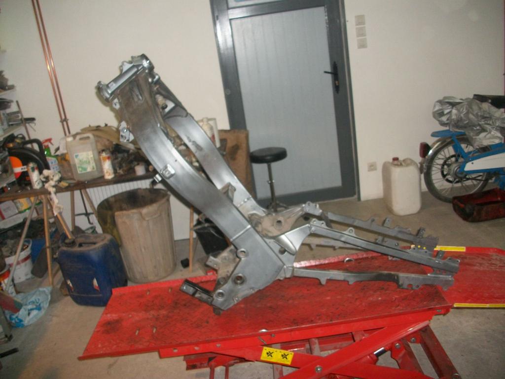

Encore une posé. a terre....
Puis........ DESOSSAGE DE L'INTEGRALITE DE LA MACHINE !!!!  DE TOUT !!!
Reste plus que ca....
Et un monticule de pièces en tous genres !!!!!!!!!

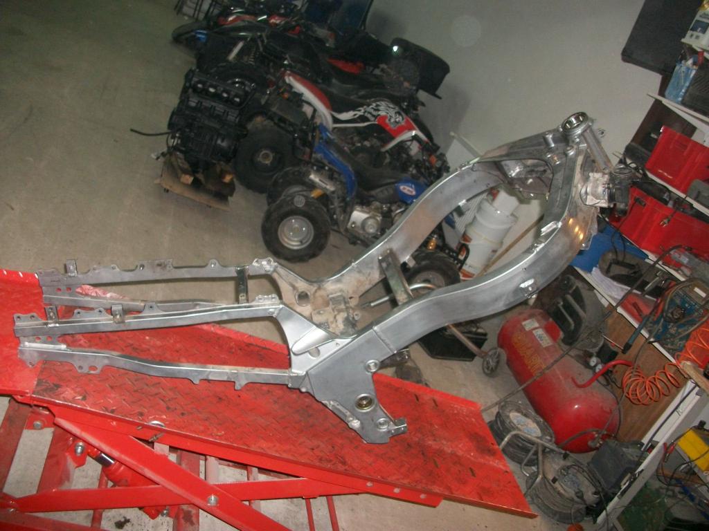

Donc passage au diluant sous 10bars de pression... avec couteau... grattoir...
Puis ...poncage de l'intégralité....
Et enfin...... PEINTURE !!!!!!!! HUMMMMMMM QUE DU BONHEUR !!!!
Pour finir par le VERNIS !!!
Donc....c'était l'épisode.... Comment démonter... toute une moto en pièce et repreindre le cadre....en 5h30 !!

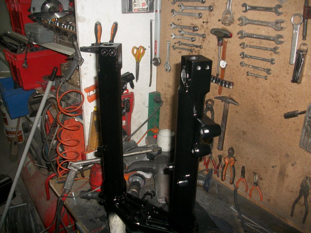

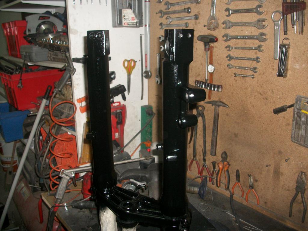

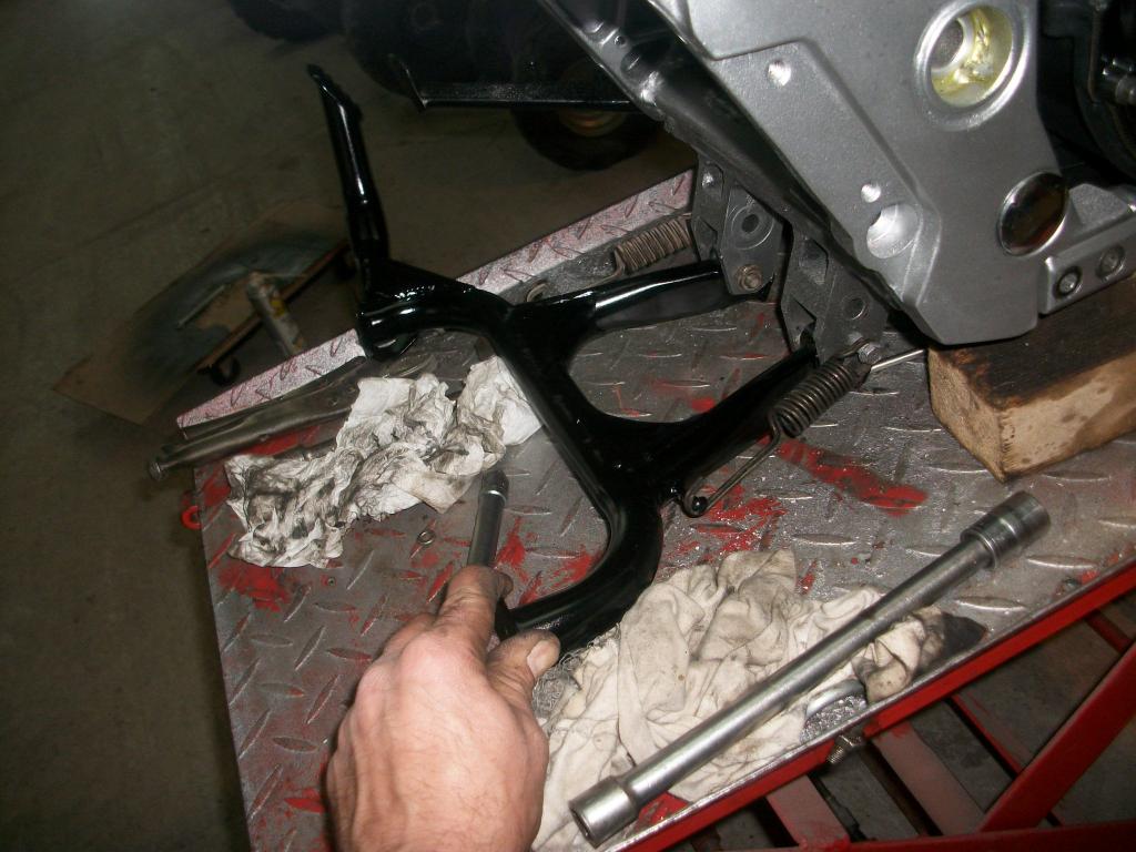

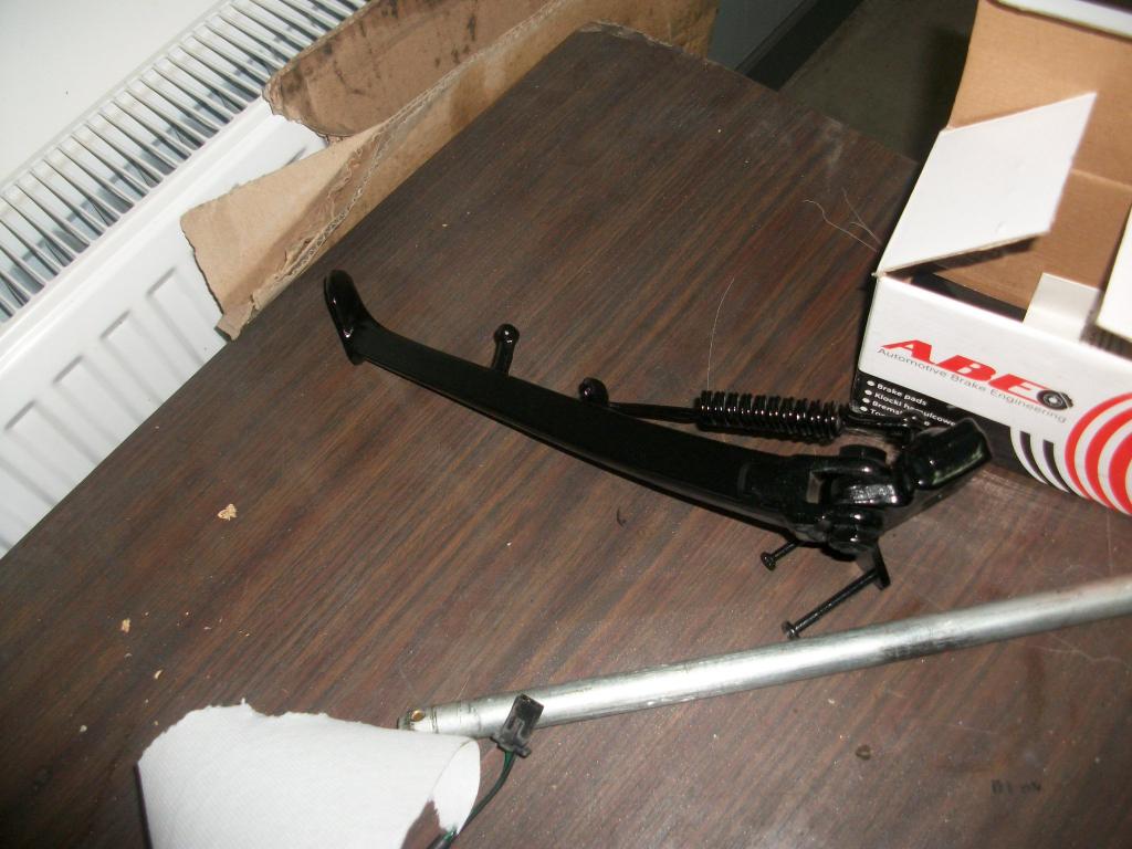

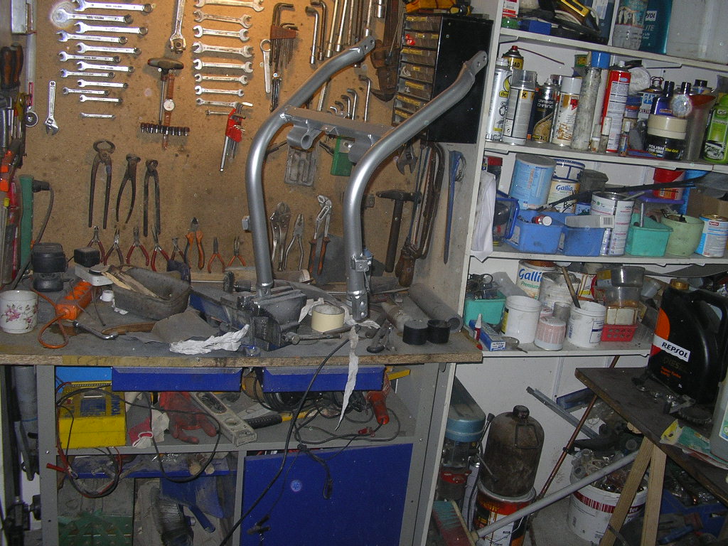

Donc commencons par le decapage total de la  béquille centrale... pour un beau noir brillant en 3 couches...
Ca brillllllllleeeee !
Et même punition pour la latérale....biensur !!
Après quelques cafés et cigarettes....

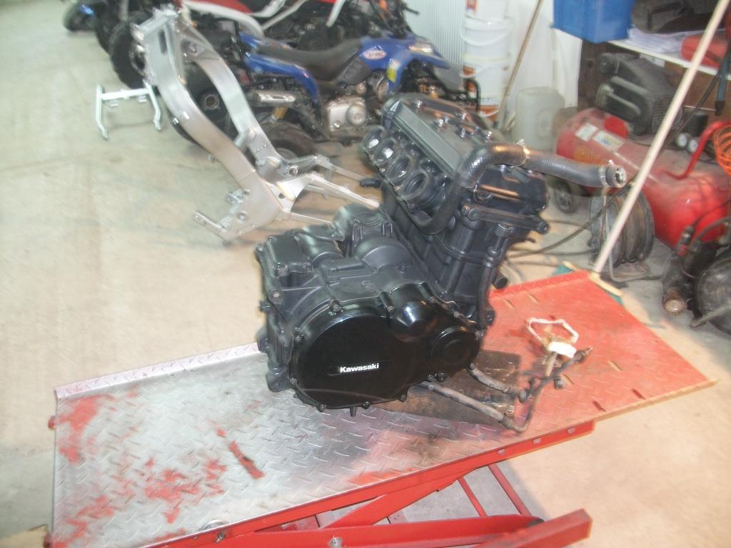

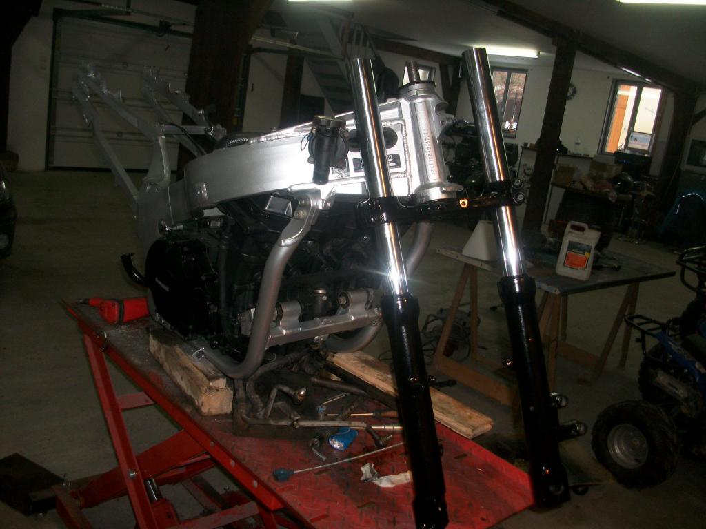

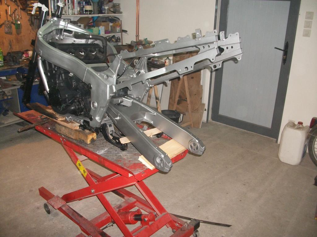

MISE EN PLACE DU MOTEUR sur la table d'opération...Afin de débuter.... LE REMONTAGE DE A a Z !!!!!!
Le remonté sur son moteur.... avec son berceau tout beau tout propre! !!

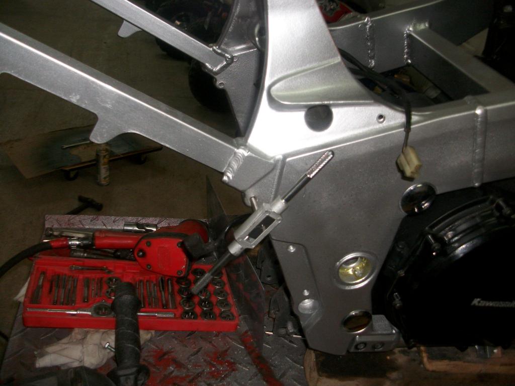

Puis en scruttant de plus pres hier au poncage.. j'ai vu 2 vis cassées dans le cadre... ni une ni deux...un coup de perceuse... un coup de taraud... et c'est réparé !!
Aller... remontage de la bequille centrale !

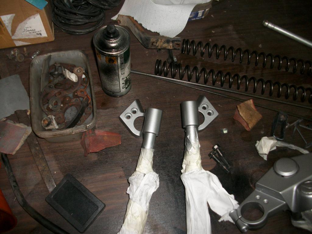

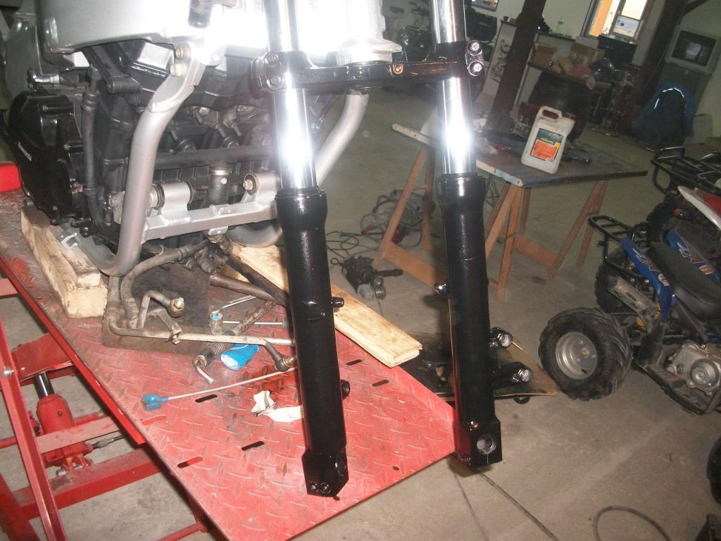

Apres midi..  Démontade du garde-boue avant puis

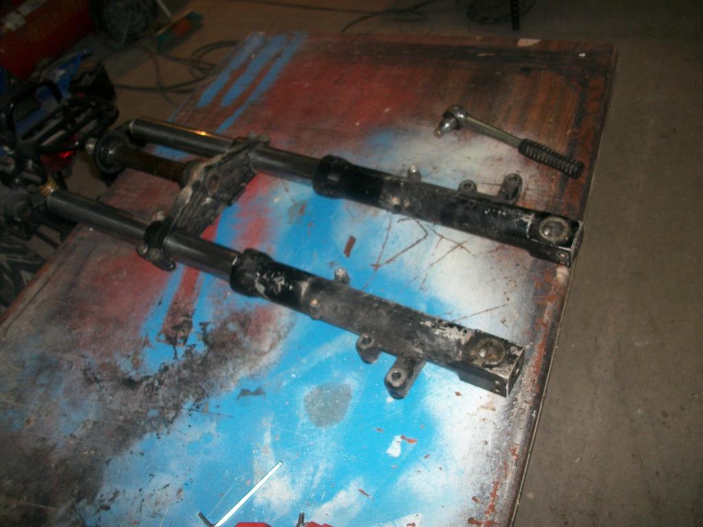

 on s'occupe de la fourche qui est bien mal en point...
Ca sent le liquide de frein qui a coulé a foison le long des tubes !!!
Tant qu'a faire.. vidange de la fourche...

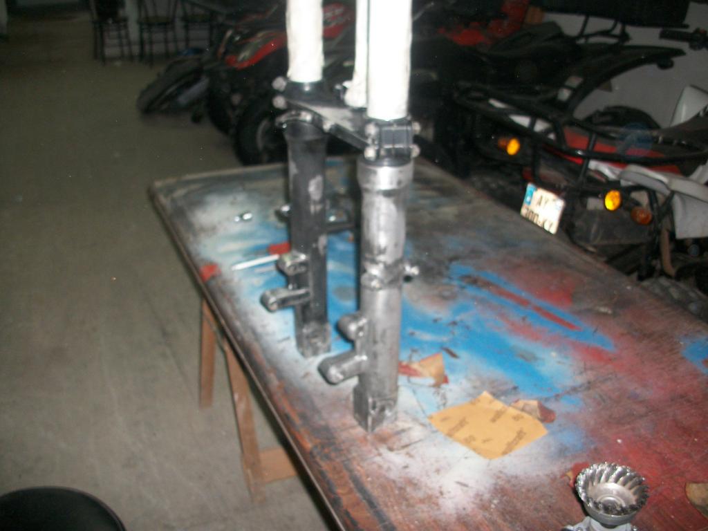

Planquage de tous les chromes.... et depacage.. PONCAGE !!
Ya du taf...

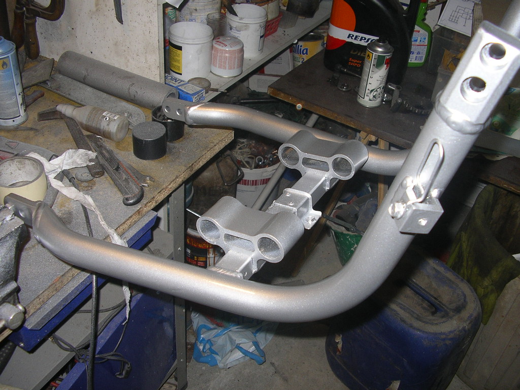

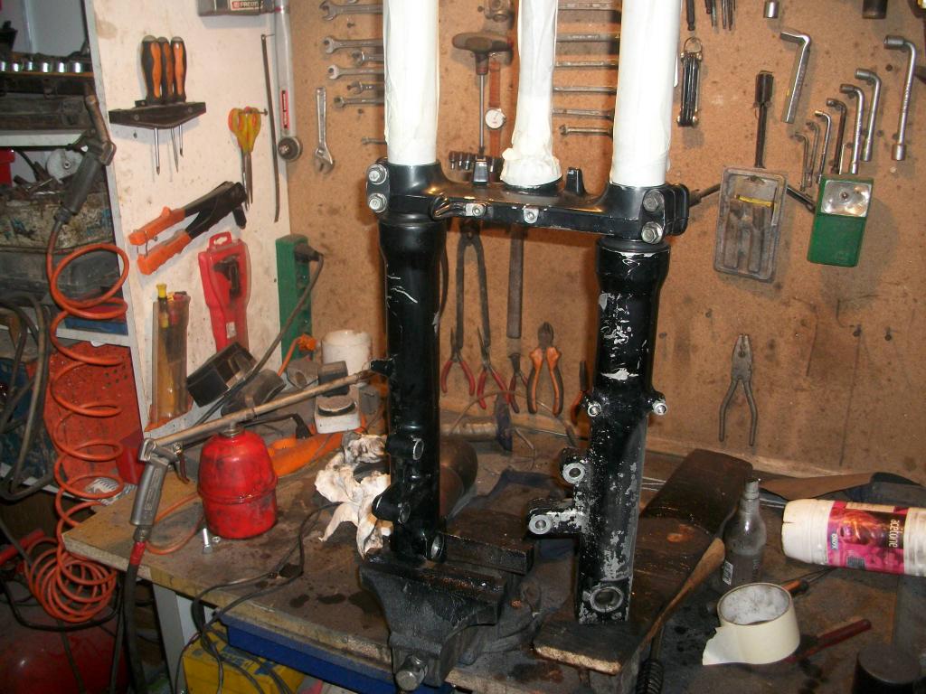

Première couche de noir brillant...
2 et troisieme..
Puis ... apres...15 senséo...et 10 paquets....

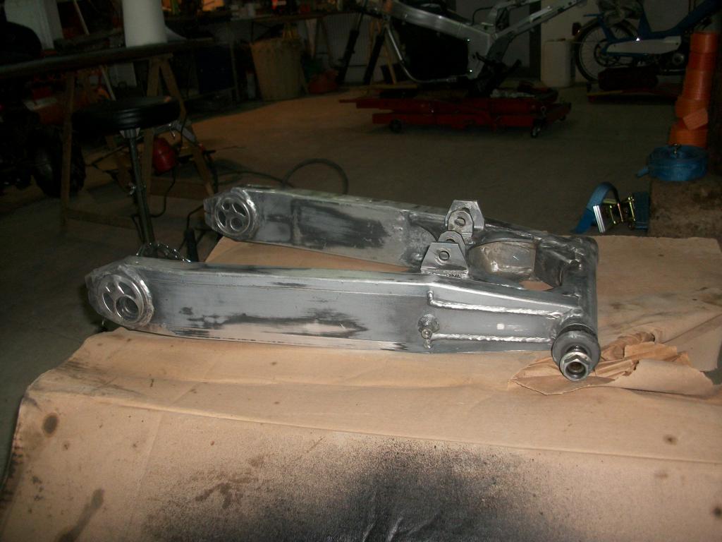

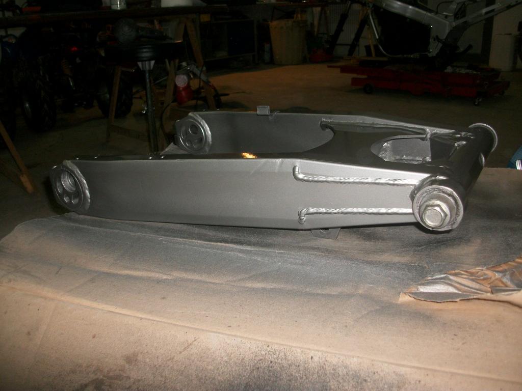

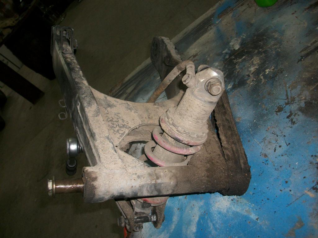

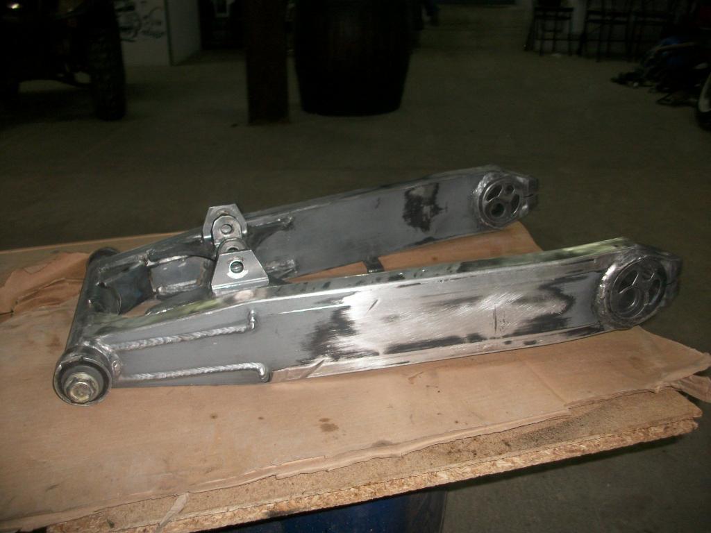

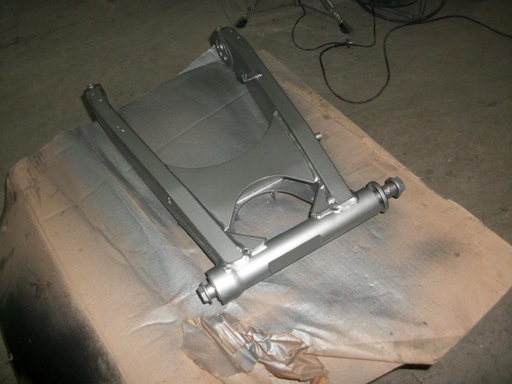

On s'attaque au bras oscillant... et ... même punition... repeint a l arrache... oxydé et brien gras  de partout..
Je commence deja par un dégraissage au diluant... sous 10 bars de pression !!
Démontage de l'amorto...et des biellettes... on s'en occupera plus tard !!
Pendant le décapage du bras... un moement de détente... je remonte la fourche sur le cadre... hummmmm ca fait du bien.. !
Ca flash !!

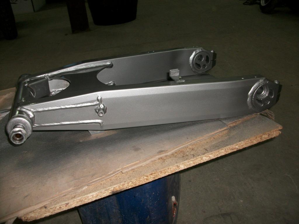

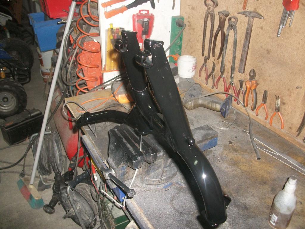

Revenons a notre bras oscillant..
Aprés poncage, decrassage..Dégraissage...Ca donne ca !!
Et voila apres les 3 couches !!!!!!!!!
Ca pete !!!!!!!!!

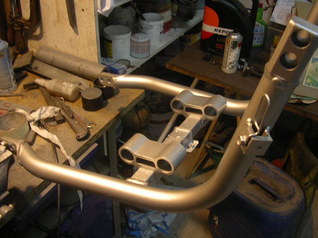

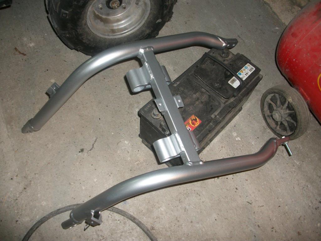

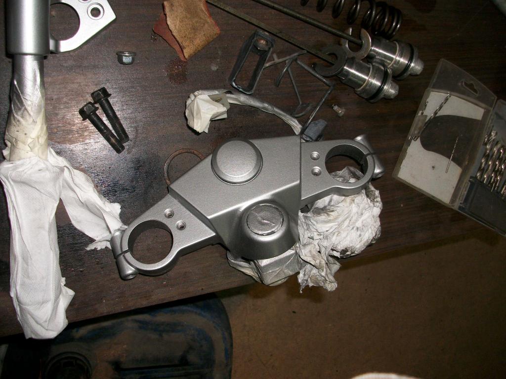

Tant qua faire d'être dans le gris metal... je le suis occupé des demi-guidons... et de la platine superieure....
Image..
A suivre.....
Messages : 5788
enleve moi tout de suite le doute que j 'ai sur ton amorto !!! [smilie=greencolorz4_pdt_14.gif]
tu peux faire une p 'tite photo de ton amorto pour verifier quelque chose !!! [smilie=greencolorz4_pdt_14.gif]
