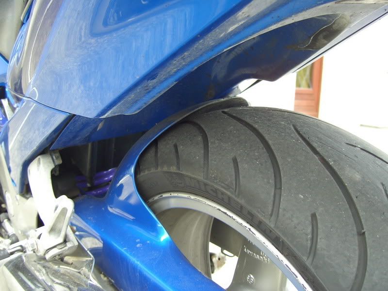

Bonjour,
Pour illuster mes propos d'hier voiçi deux photos de mon passage de roue et de mon garde boue "langue de chat".
Il y a de chaque coté, un petit frottement qui s'effectue en butée d'amortissement. Heureusement, ce n'est pas souvent, et les traces sont le fruit de 4 ans d'utilisation.
Le pneu arrière vient frotter aussi sur le passage de roue (toujours au débattement max), et là, le garde boue n'est pas la cause du mal.
J'ai gardé à l'intérieur de ma bécane le rangement pour l'antivol, et différentes petites bricoles (outils, kit réparation pneus, ect...). Cela ne gène pas le montage du passage de roue, mais cela oblige à des découpes sur la pièce garde boue d'origine.
Amicalement
Willy

Message par Janfi (1100z) »
Il y a longtemps que tu as tes ressorts progressifs (Hyperpro) ? [smilie=greencolorz4_pdt_01.gif] [smilie=greencolorz4_pdt_01.gif] [smilie=greencolorz4_pdt_01.gif]
As tu touché aux reglages ? [smilie=greencolorz4_pdt_03.gif]
Est ce que l'amorto n'es pas rglé un peu trop souple [smilie=greencolorz4_pdt_06.gif] (débattement trop important !) ?

J'ai monté le ressort l'année dernière de mémoire. J'ai un peu durçi l'amortissement (division 3)

[smilie=greencolorz4_pdt_03.gif] Essaie de jouer sur la précontrainte du ressort,
[smilie=greencolorz4_pdt_06.gif] un débattement plus important pourrait permettre de ne pas talonner.
[smilie=greencolorz4_pdt_02.gif] on dirait que ça manque de course.
[smilie=greencolorz4_pdt_08.gif] M'enfin j'suis pas un pro.....
[smilie=greencolorz4_pdt_03.gif] [smilie=greencolorz4_pdt_03.gif] [smilie=greencolorz4_pdt_03.gif]
Tu peux aller voir là :
[smilie=greencolorz4_pdt_06.gif] https://forum.zzr-leclub.fr/viewtopic.p ... suspension
et donc là :
[smilie=greencolorz4_pdt_06.gif] https://forum.zzr-leclub.fr/viewtopic.php?p=99290#99290
