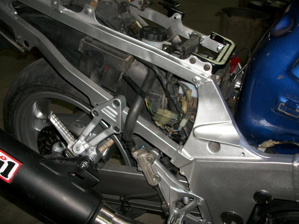

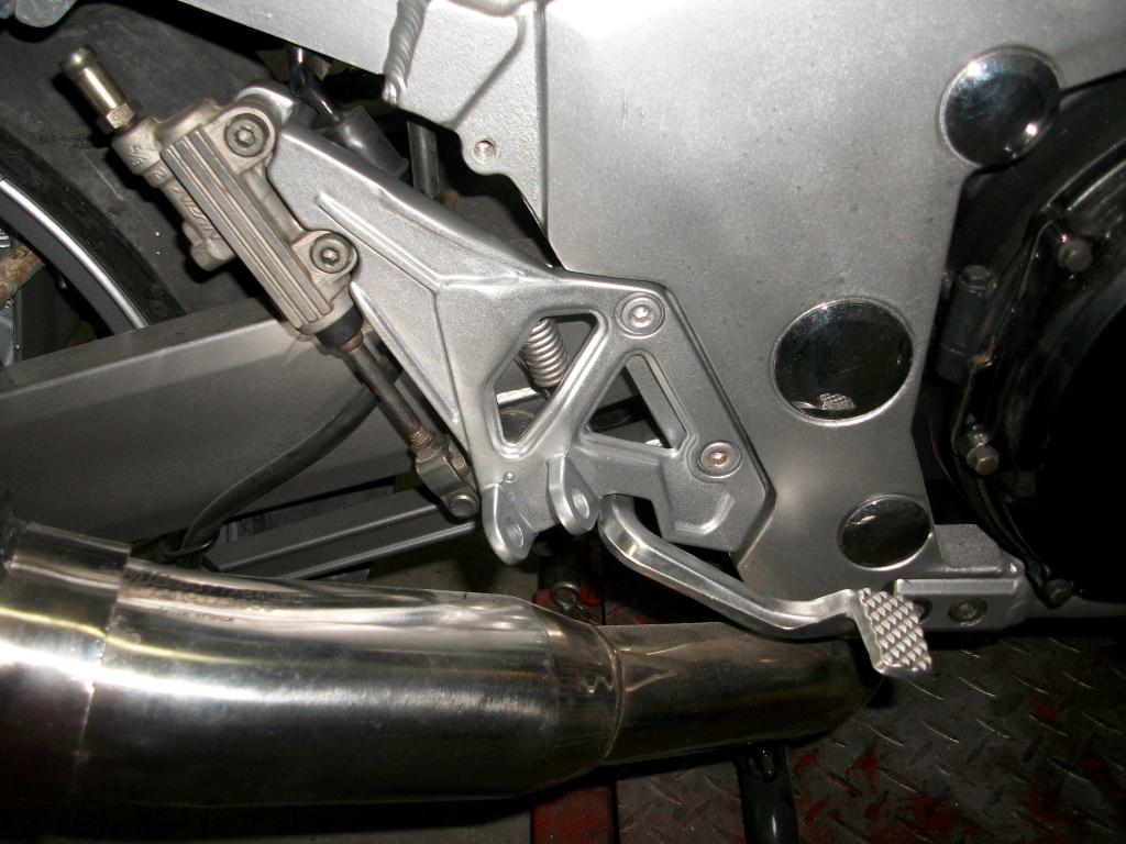

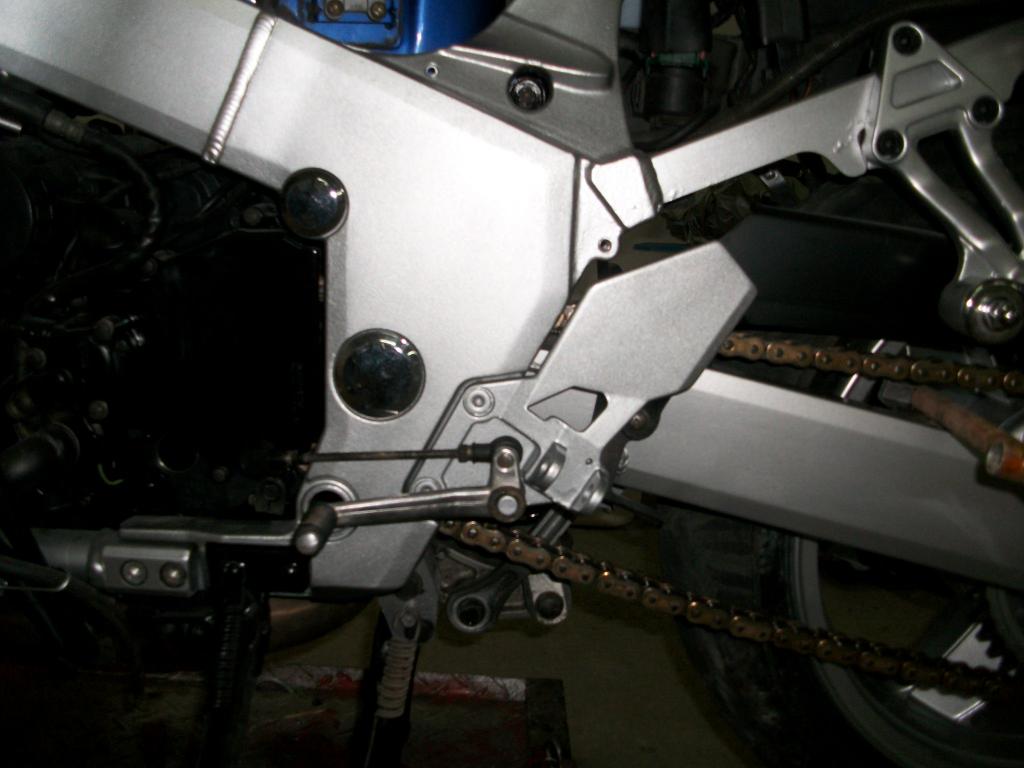

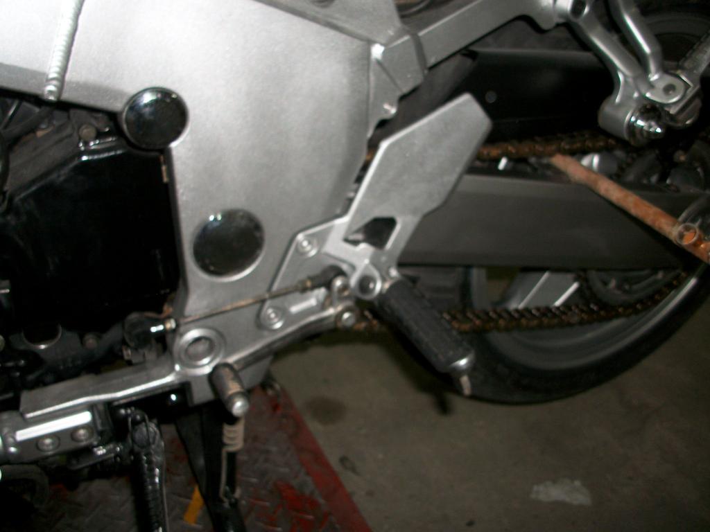

remontage de la platine gauche... du cale pied...et du selecteur...

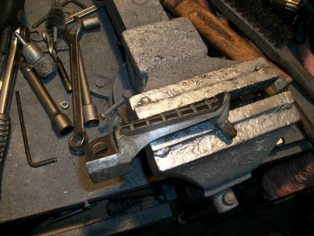

J ai brossé les calles pieds.. .car ils etaient bien oxydés !
Voila posé !

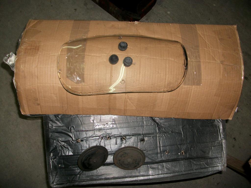

Arrivage d'un petit colis......... MERCI GORDI !!!!!!! TROP SYMPA !!
une bulle de phare en état... Godier Genoud...
3  caoutchous de selle... et 2 klaxons ....
A suivre !!!!!!!!

Un bon coup de brosse sur les cales pieds hyper oxydés !!
Mise en place sur cale-pieds

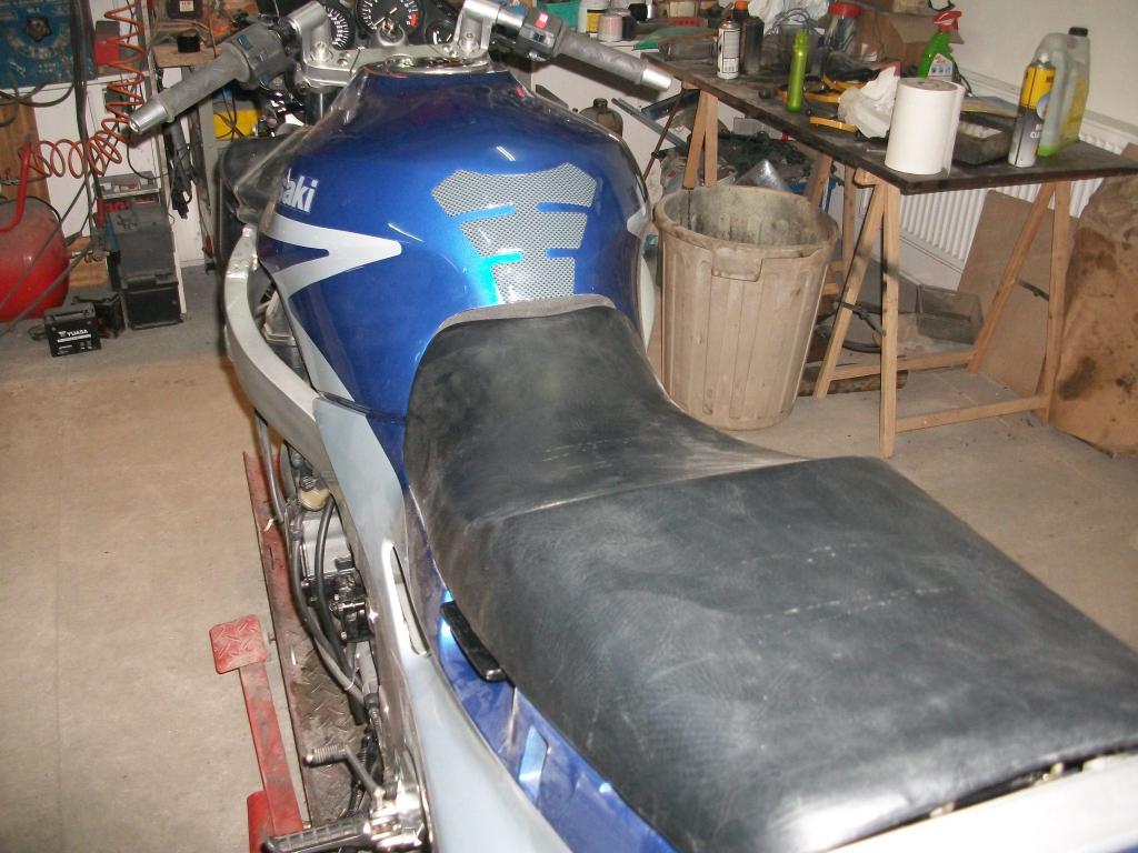

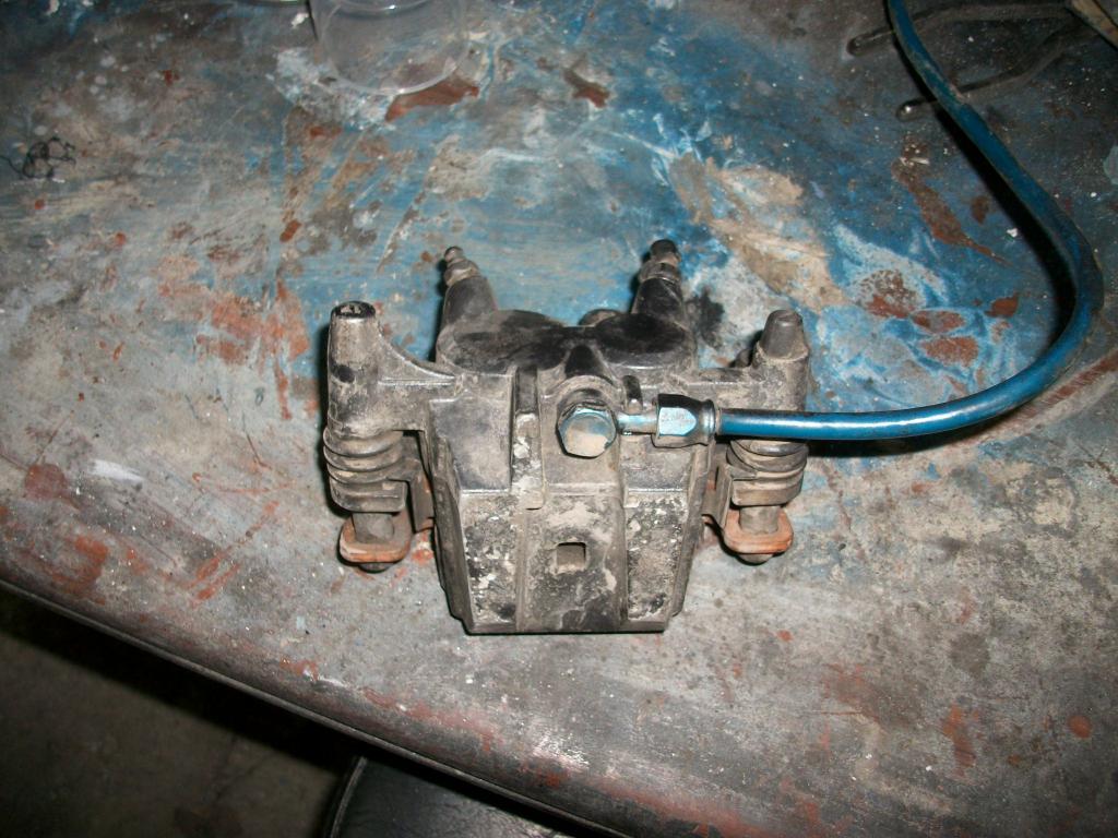

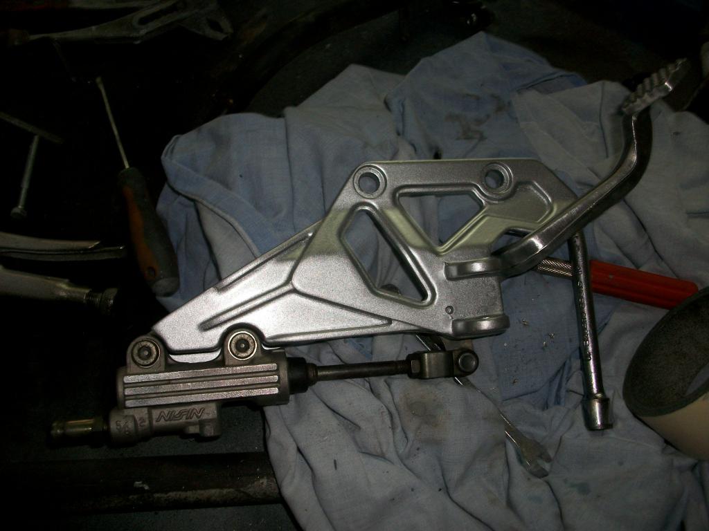

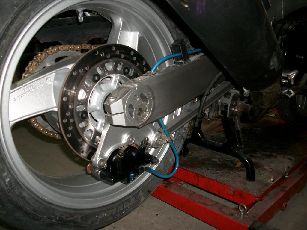

Démontage complet du systeme de freinage arriere ...nettoyage et remontage... du maitre cylindre...
Mise en place sur la becane..

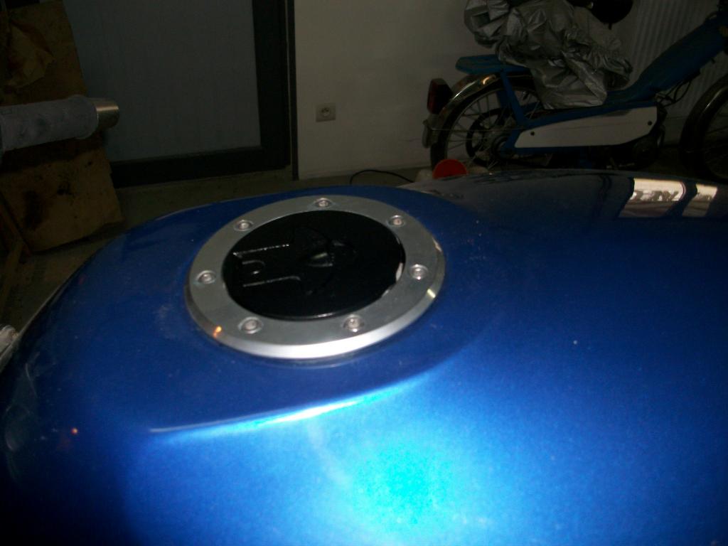

Reservoir de LOOKED nikel !

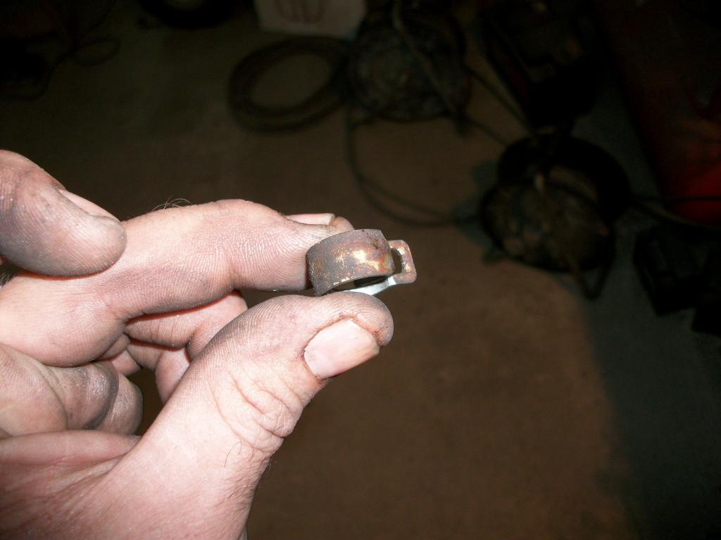

Decapage des brides de tuyau d'alimentation en LOOKED et peinture.... ( mais pas de photos de une fois peints...lol)

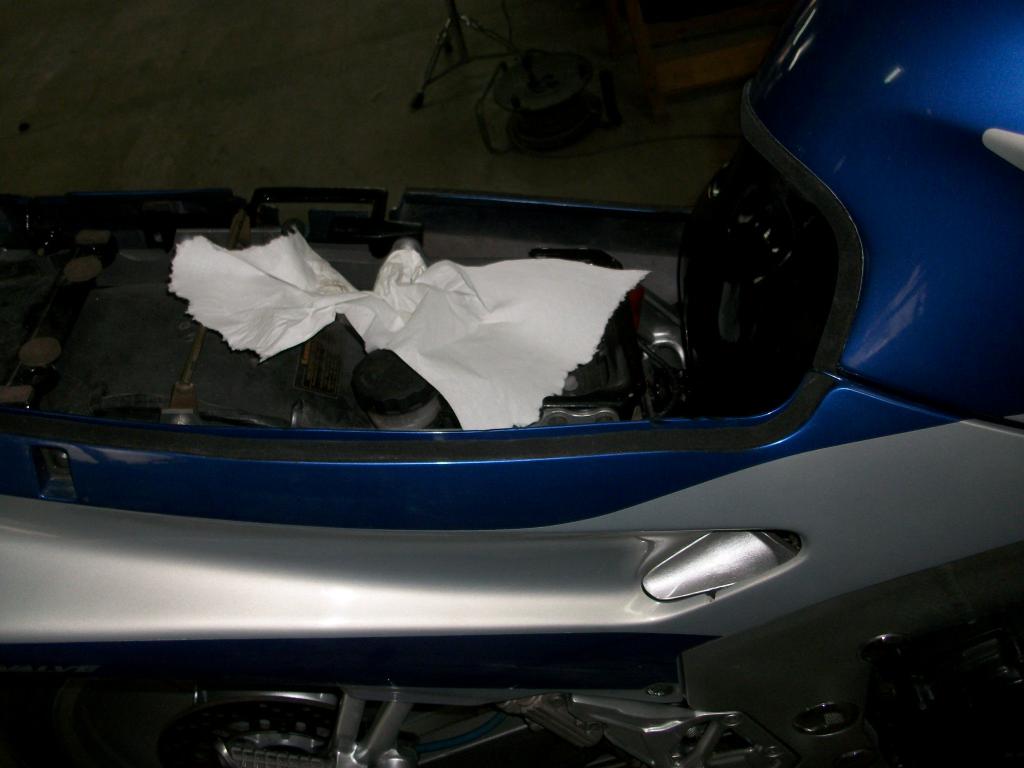

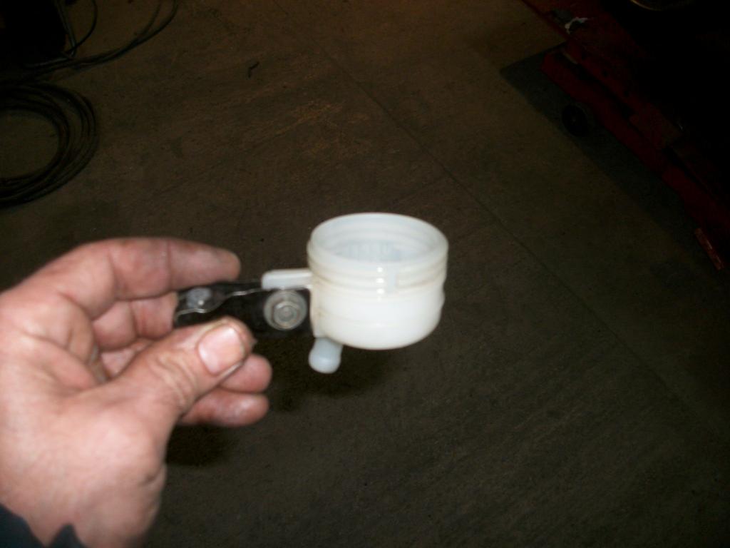

Remise en place du bocal ...vide..

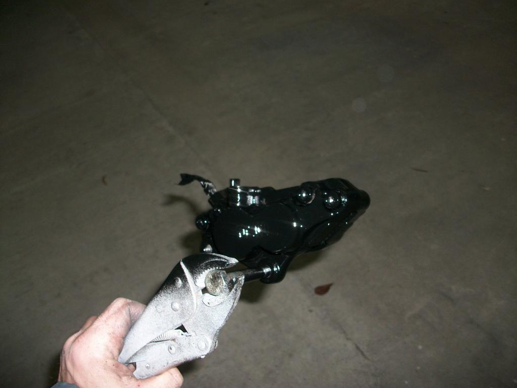

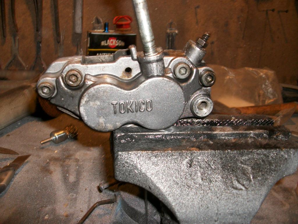

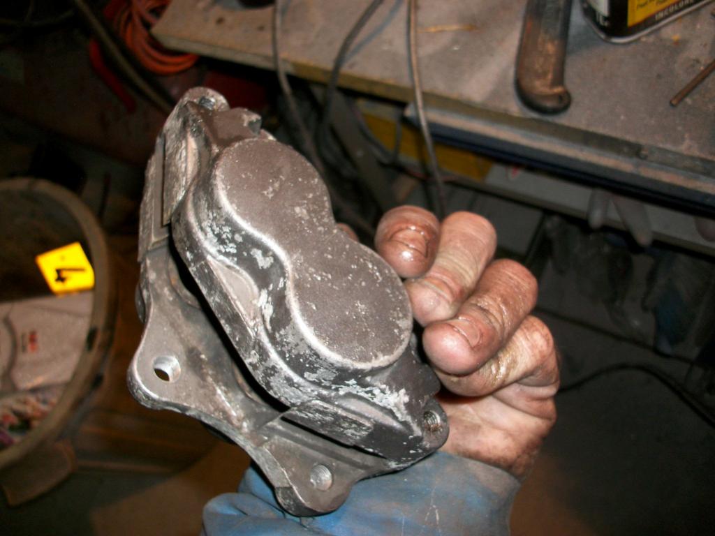

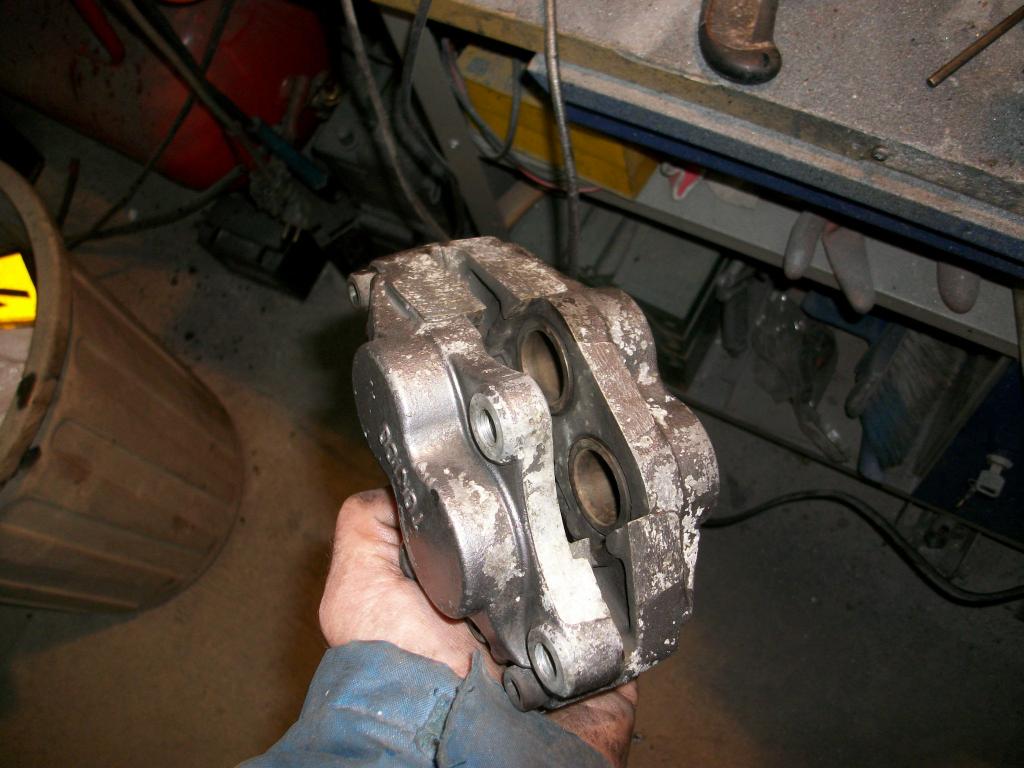

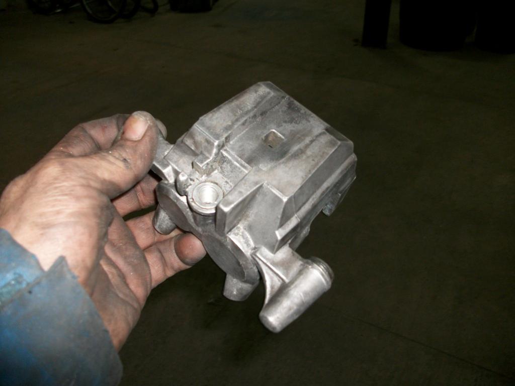

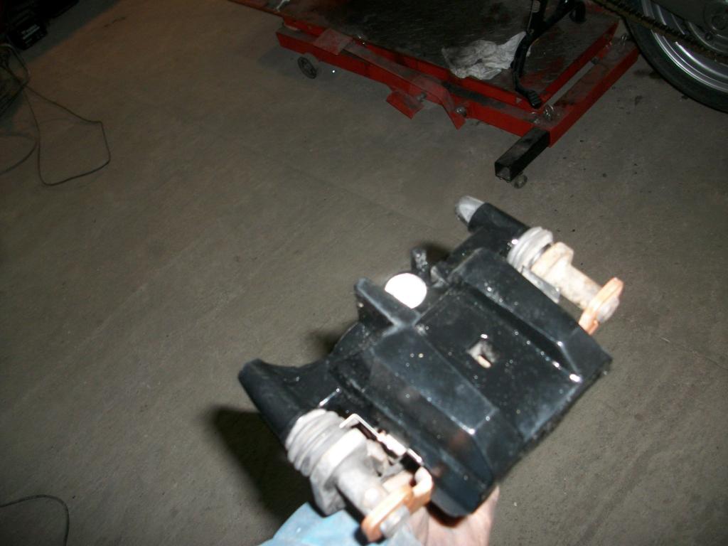

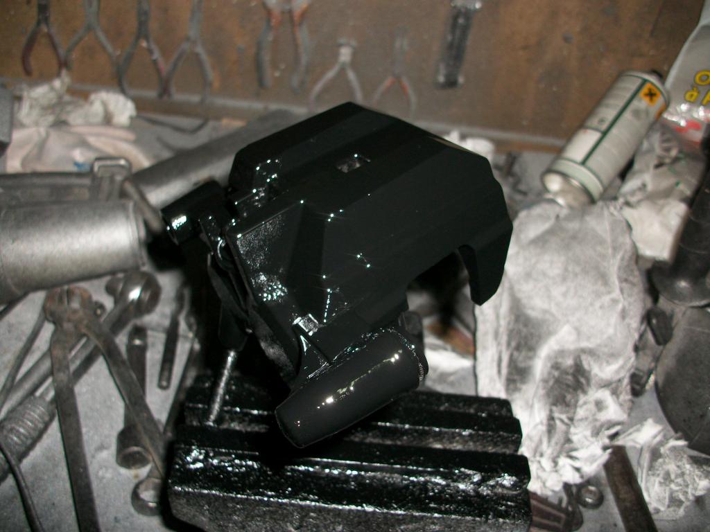

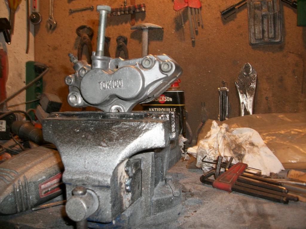

Et le plus beau (humour...).. L'etrier ...beurk !

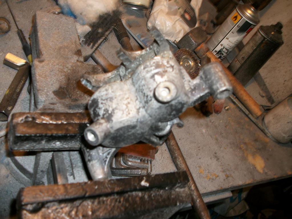

Désossage integral....car ..un piston de grippé...
Décapage integral... y avait plus grand chose comme peinture de toutes facons !

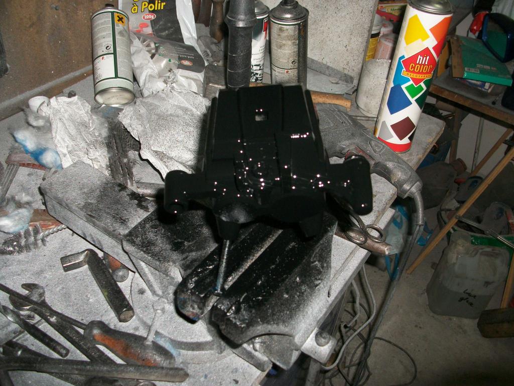

Peinture HT....

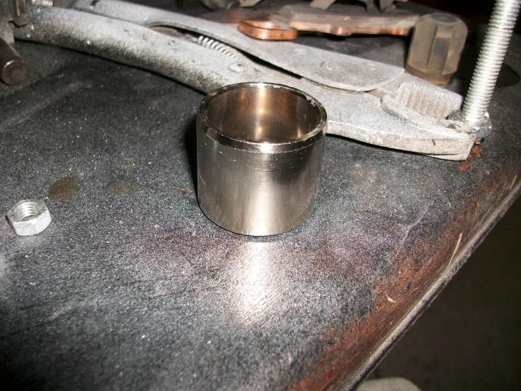

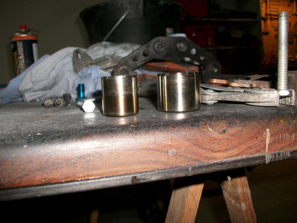

Nettoyage des pistons...un bon bain de diluant....
Son petit frere...

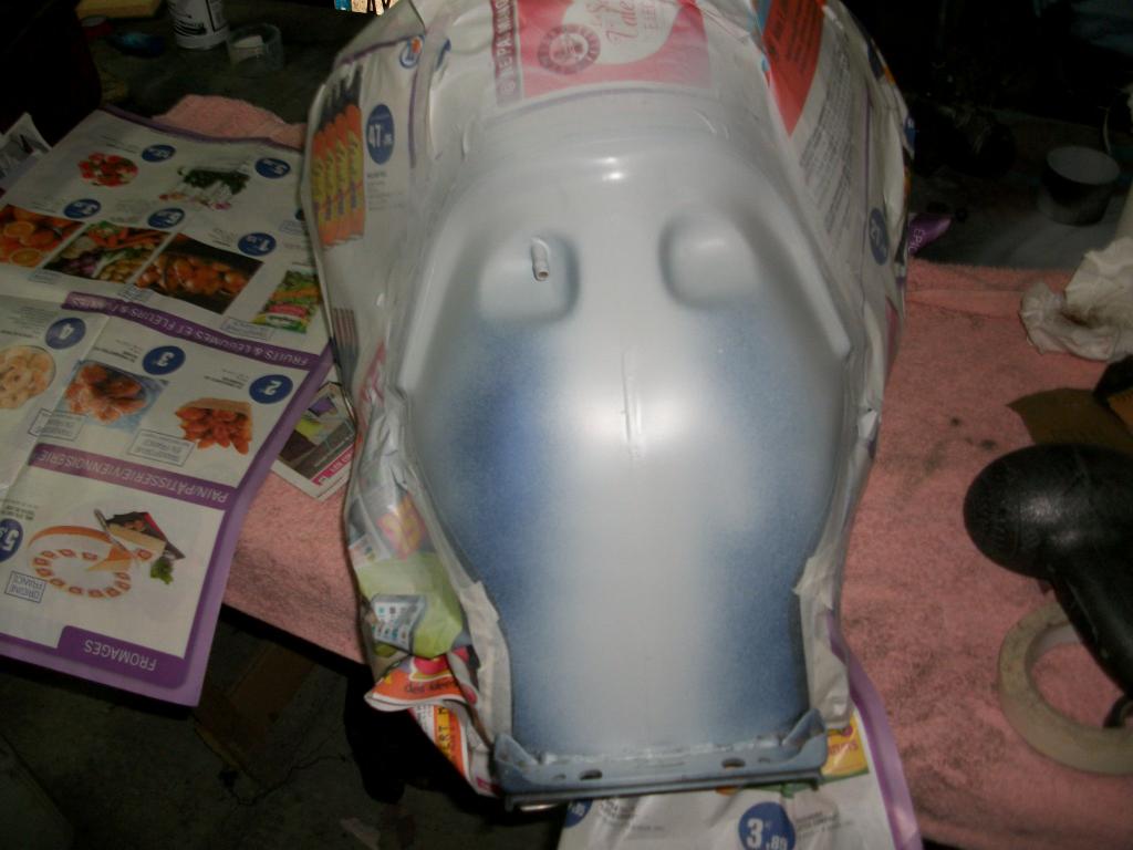

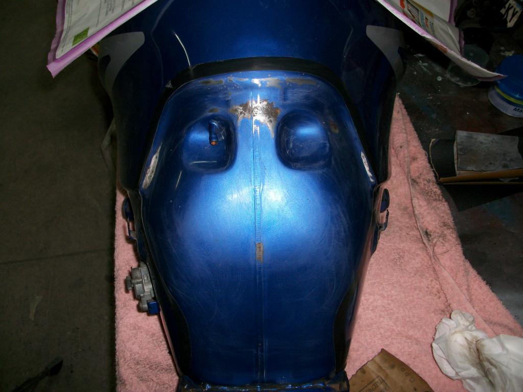

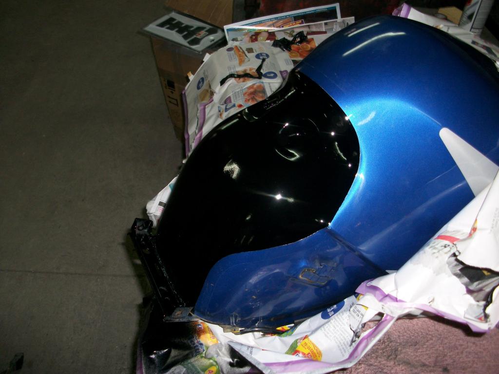

Preparation du reservoir pour peinture ...Afin de supprimer ces taches de rouilles...  la partie masquée sera faite en noir... afin de limiter les frais.... et comme la selle est noire... ca sera quasi invisible... Bref on verra ca demain...
Etrier remonté de tous ses accessoires...
et repose sur la moto... mise en place de la durite.. et purge... et Ca freine nikel !

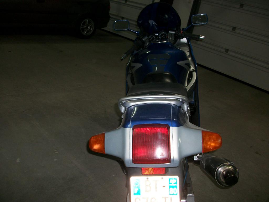

je crois pas que la durit qui va au bocal passe par dessus le cadre mais par en dessous [smilie=greencolorz4_pdt_03.gif]
dnstouron a écrit :Encore une fois jolie boulot
bien vu denis sinon en cas de choc......................... [smilie=greencolorz4_pdt_11.gif]

moi , il me semble qu'elle est bien placé , elle passe devant le cadre
C'est marrant sur el D je dirais quelle passe par derriére
[smilie=greencolorz4_pdt_02.gif] VOUS PENSEZ BIEN QUE S'IL Y AVAIT LA PLACE POUR PASSER DERRIERE... ELLE Y SERAIT... Il N'y a aucune ouverture prévue dans le garde boue... et vu la forme de la durite... Il n'y a qu'une seule solution...CELLE CI !! [smilie=greencolorz4_pdt_14.gif]
Ok pas de soucis alors, çà me paraissait juste bizarre, en même temps sur un proto rien ne peut plus me choquer mdr mdr mdr
Pas Faux ! [smilie=greencolorz4_pdt_12.gif]

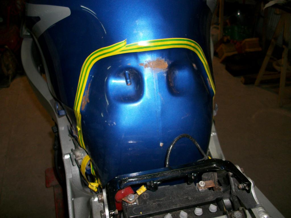

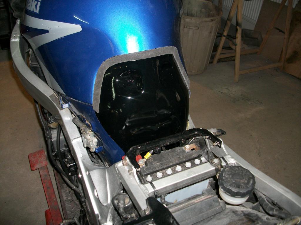

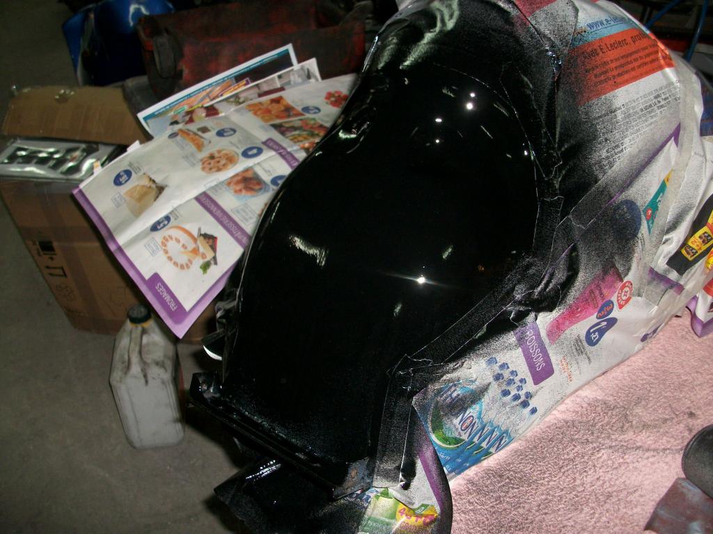

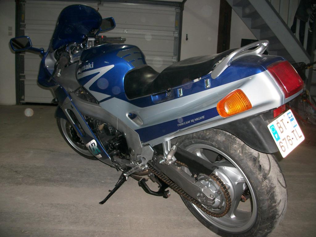

Hier matin... recuperation des gros points de rouille derriere la selle...
2 couches d'appret antirouille..

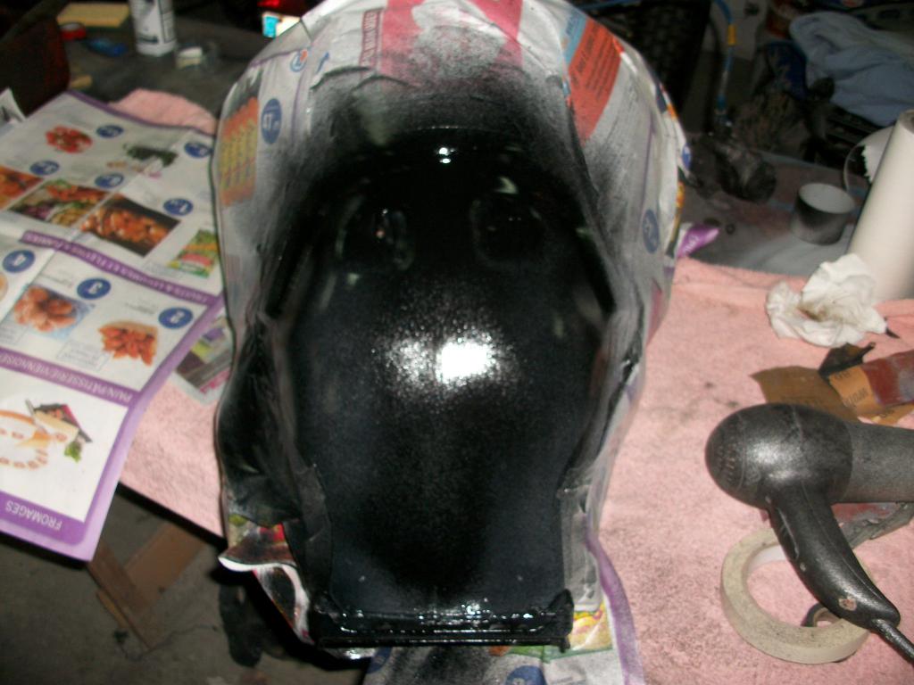

Un voile d'accroche... noir... ( afin de limiter les frais.... ce sera fait en noir...)
2 couches bien beurrées

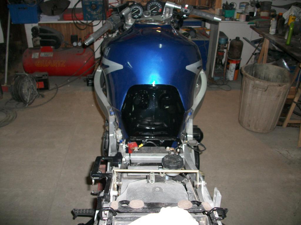

Dépaquetage !!
Reservoir en place !!

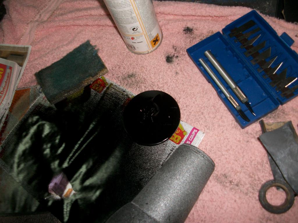

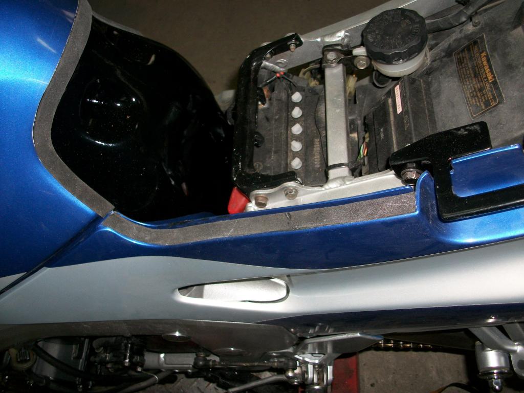

Afin d'eviter que ca refrotte... je pose des bandes de mousses...

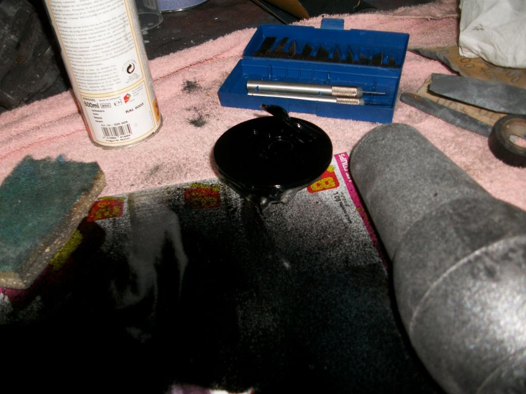

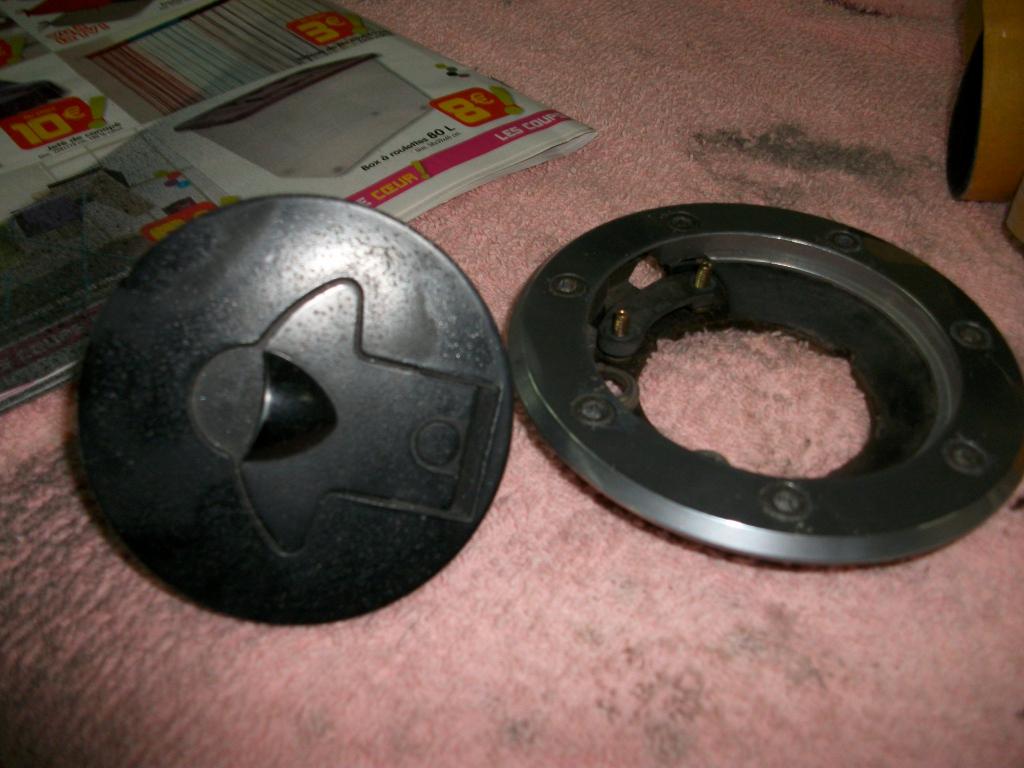

Remise en noir du bouchon de reservoir...
Poncage...
et 2 bonnes couches de noir
Une fois remonté... yessssss !!

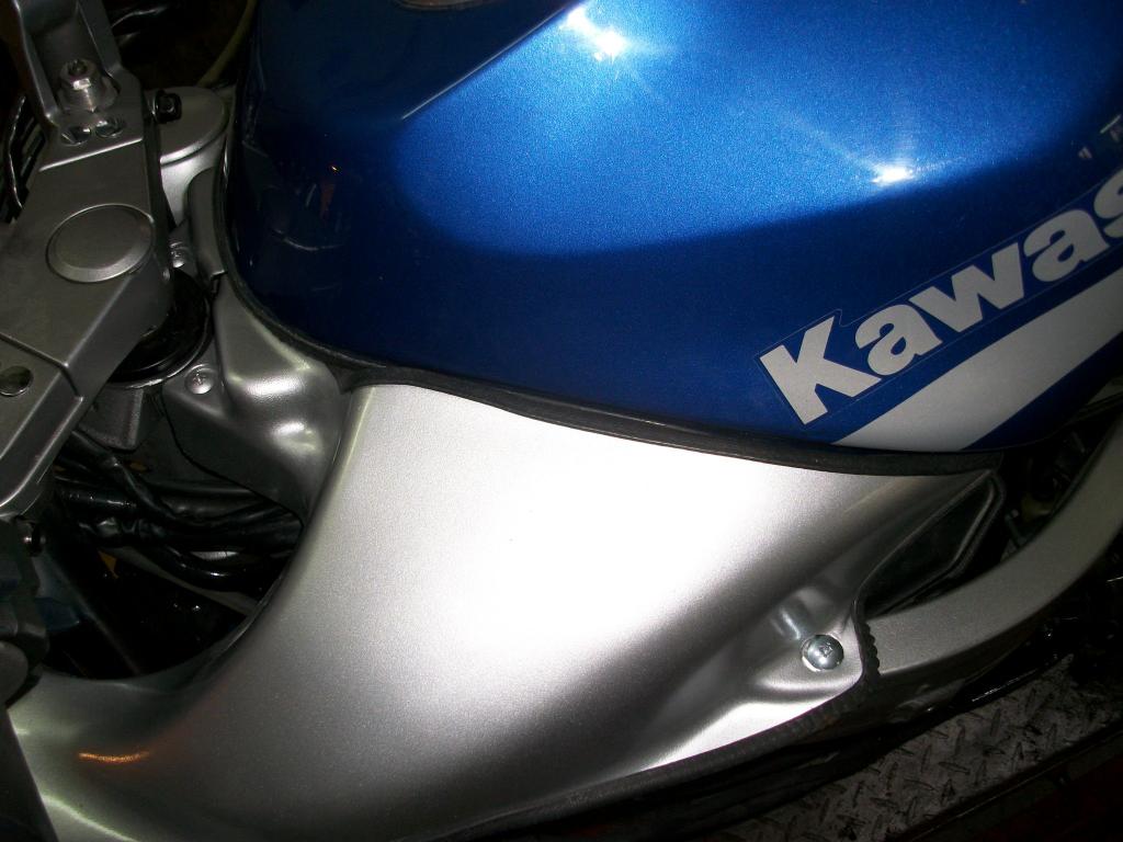

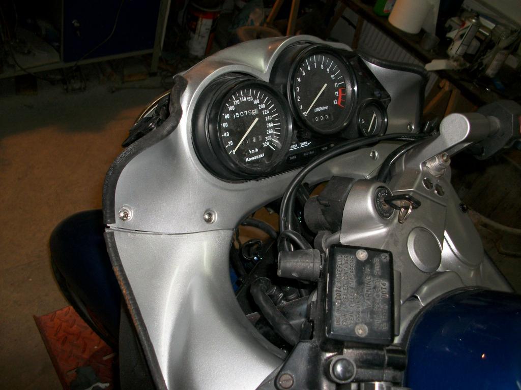

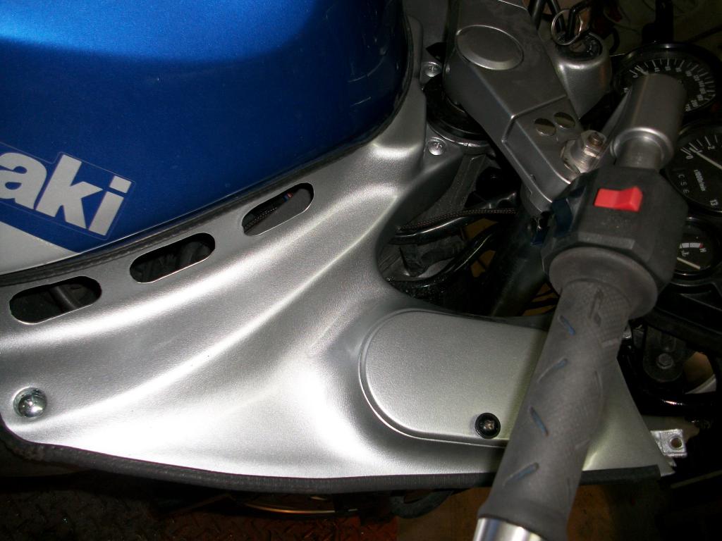

Pose des mousses de protection sur les flancs arrières...
Mise en place de la protection reservoir....

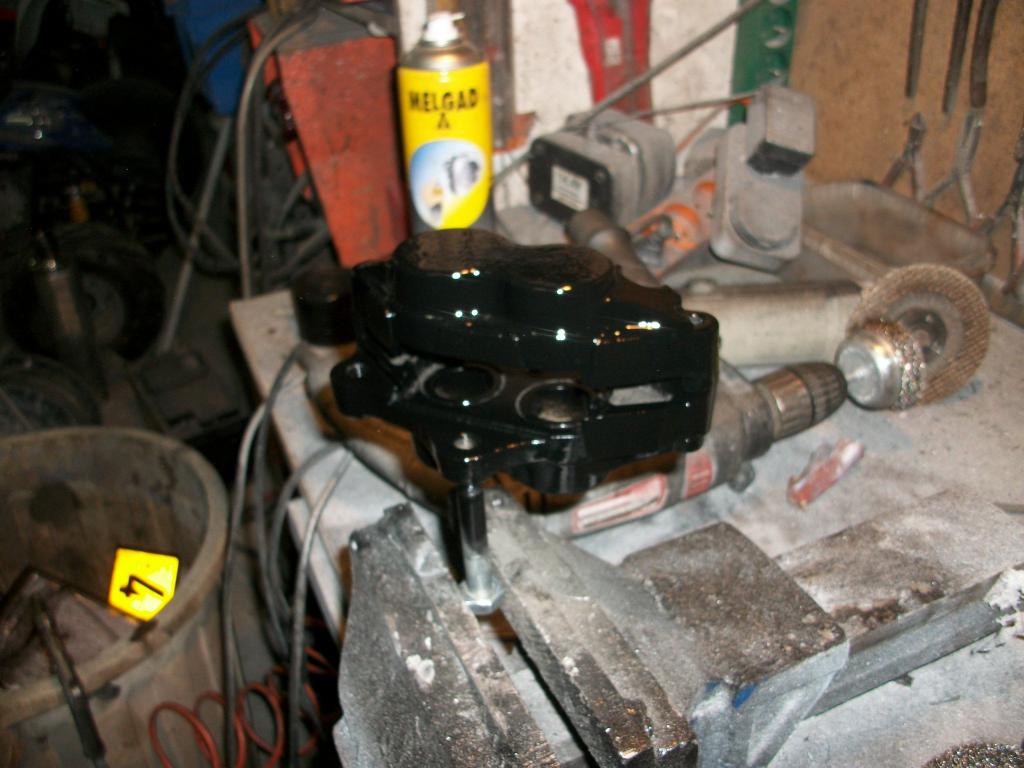

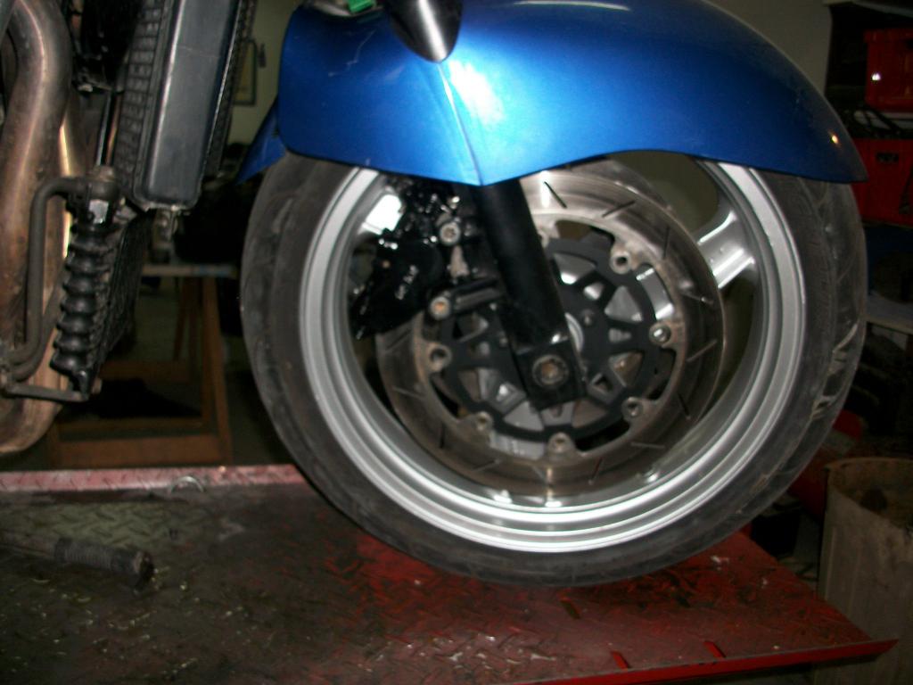

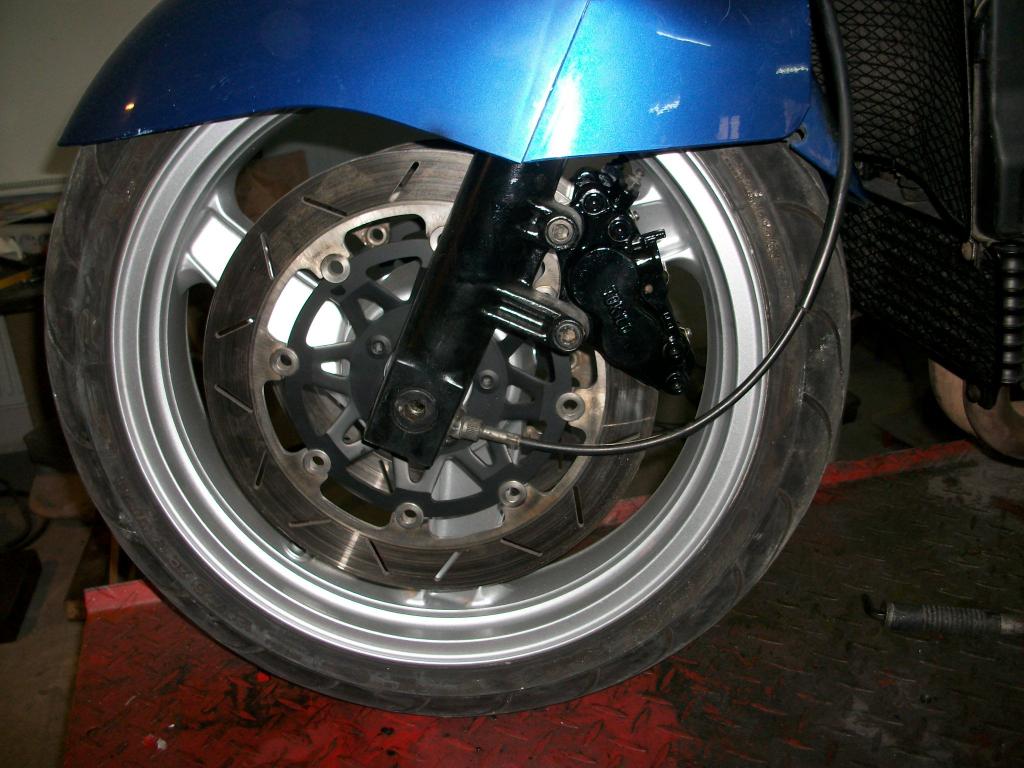

Du coup j attaque le remise en forme des etriers avant...
Décapé...
Une fois peint...
Le second décapé....
Peinture...
Les etriers  montés......

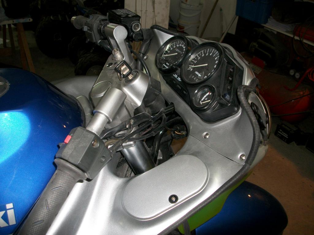

Les freins sont donc remontés et purgés... du coup... c'est le moment de la phase.... de TESTS ..

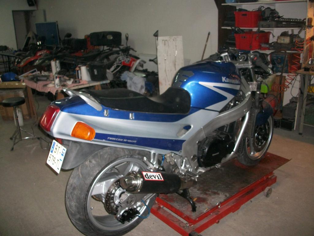

Moto descendue de sa table de travail.... demarrage...
[video]http://www.dailymotion.com/video/xxqy6l ... ontee_auto[/video]

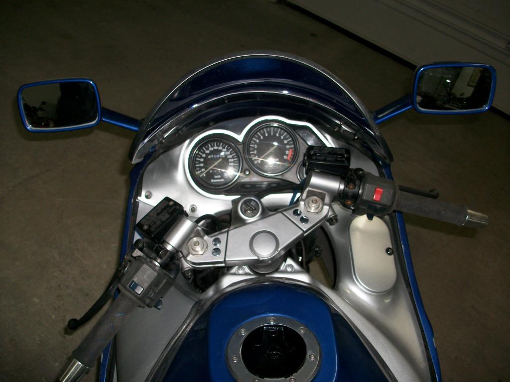

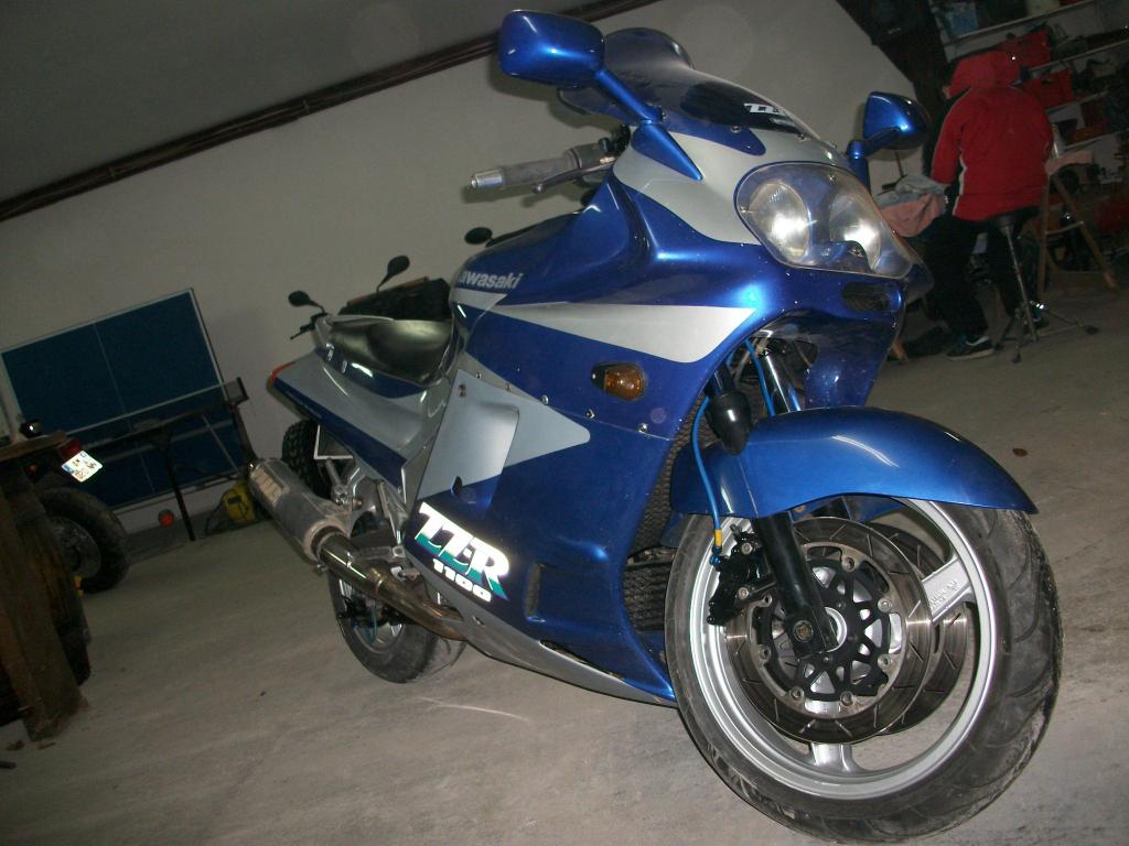

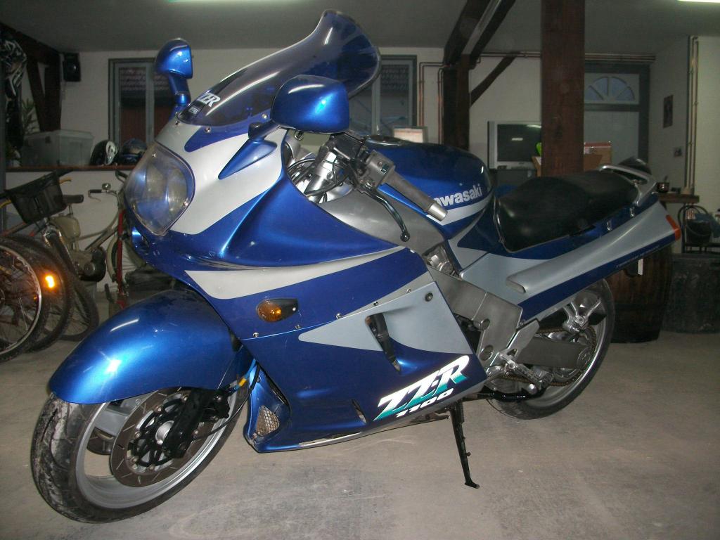

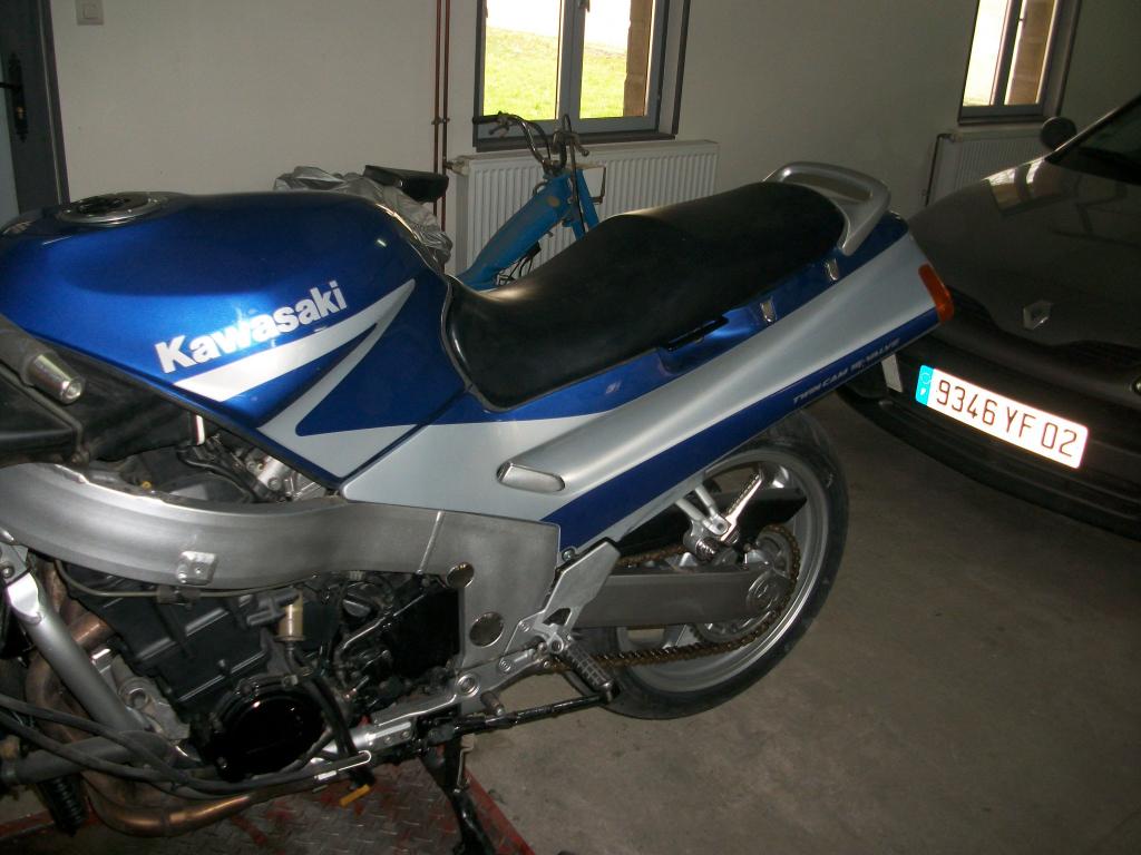

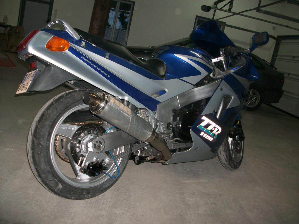

Et le meilleur... pour la fin.... la titine remontée...
Comme vous pouvez le remarquer.... j ai remis le pot a absorption... Je n ai pas eu le choix... car .. le moteur.. ne depassait par les 8000 tr.min avec le pot chicané...Elle a donc retrouvé toutes ses performances.. et vache.... ca arrache... C'est effectivement une bombe...
