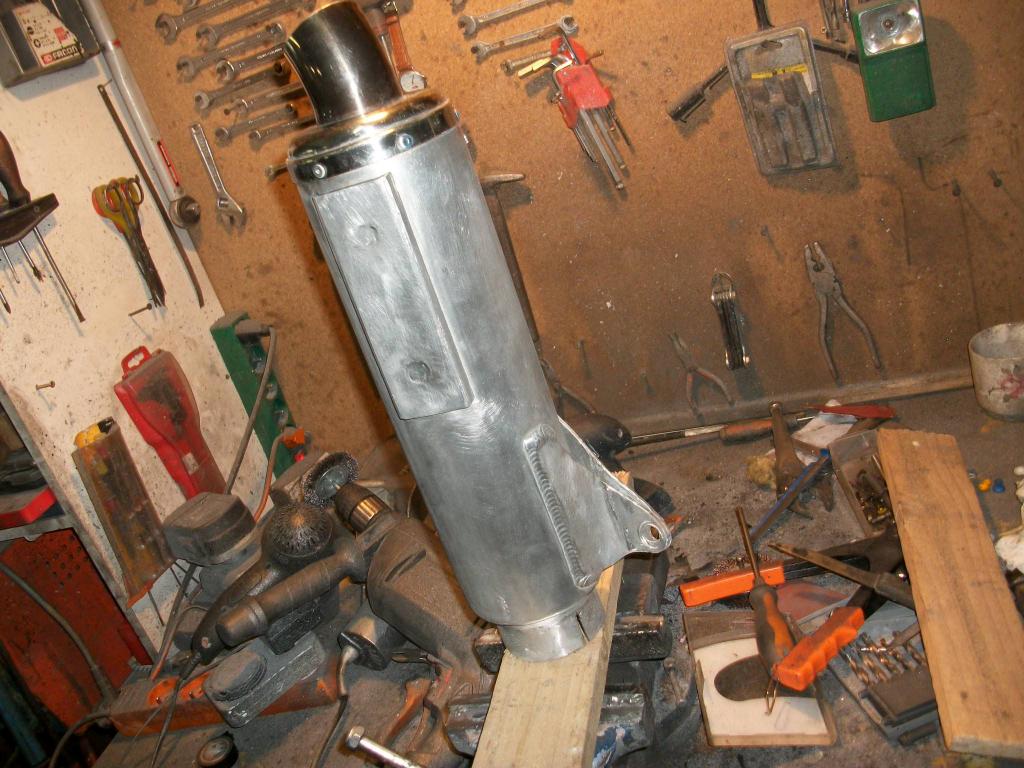

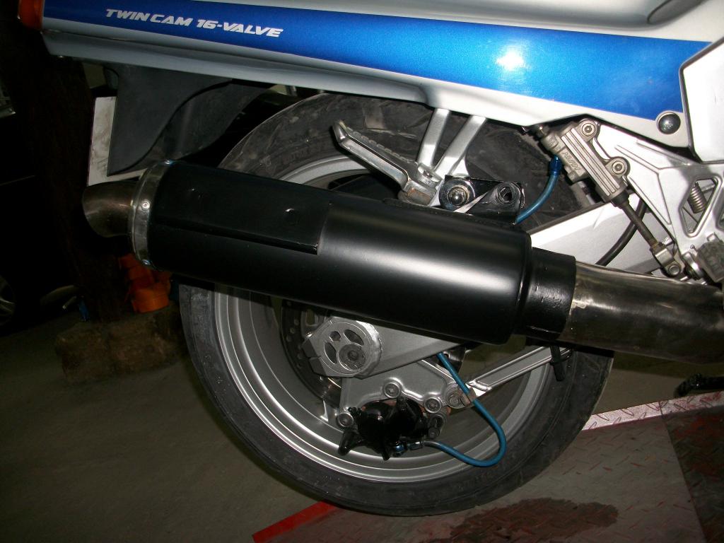

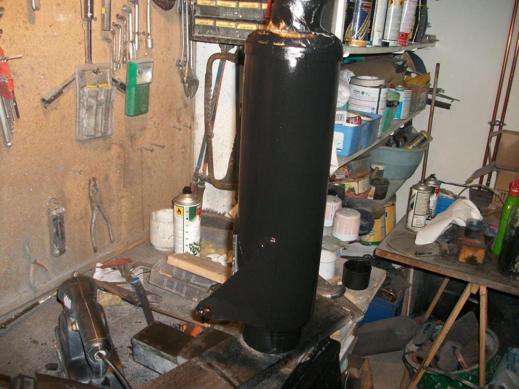

Ce soir...

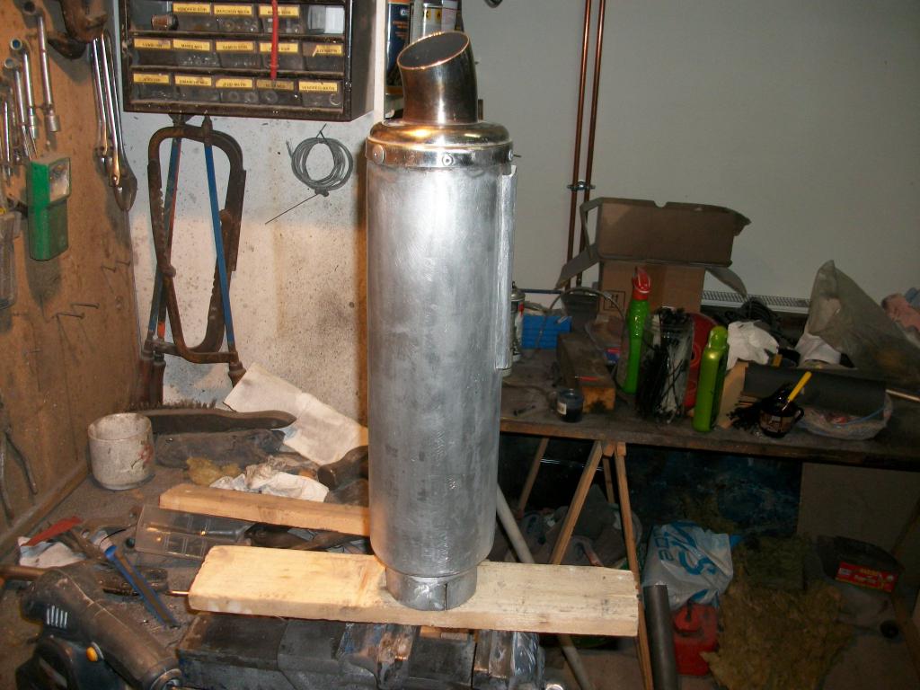

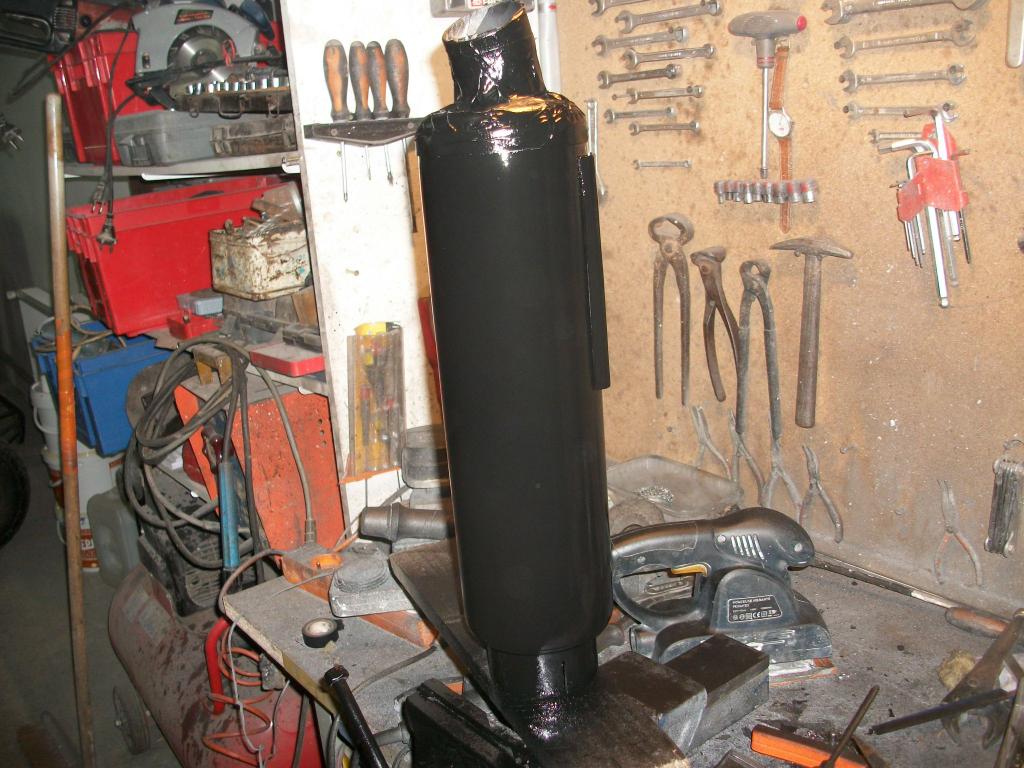

remise en état du silencieux a absorption... pas le choix... car la moto ne fonctionne bien qu'avec celui ci...
J ai donc passé mon dimanche a meuler au disque a lamelle.... poncer... nettoyer...
Pret a recevoir ses couches de noir !!!
Une couche....
Sechage au seche cheveux... puis 2 et 3 eme couche de noir Haute T°

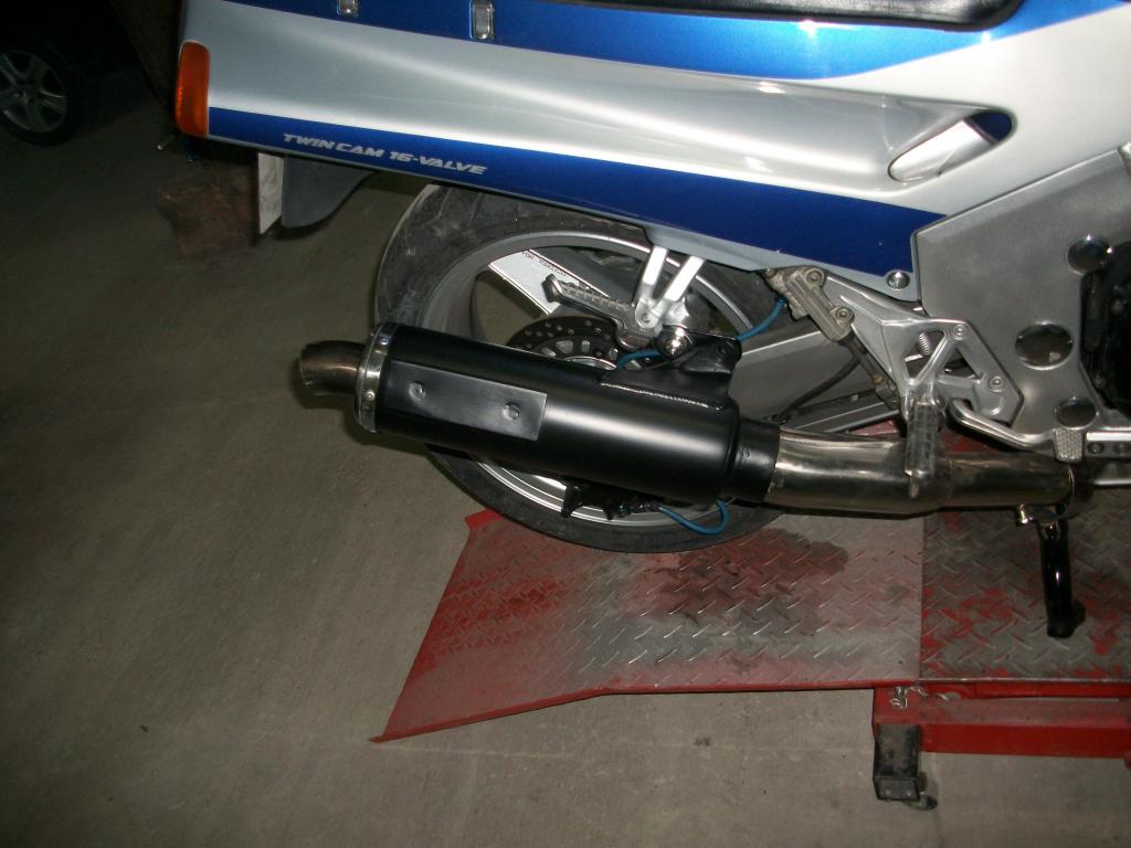

Une fois bien séché....

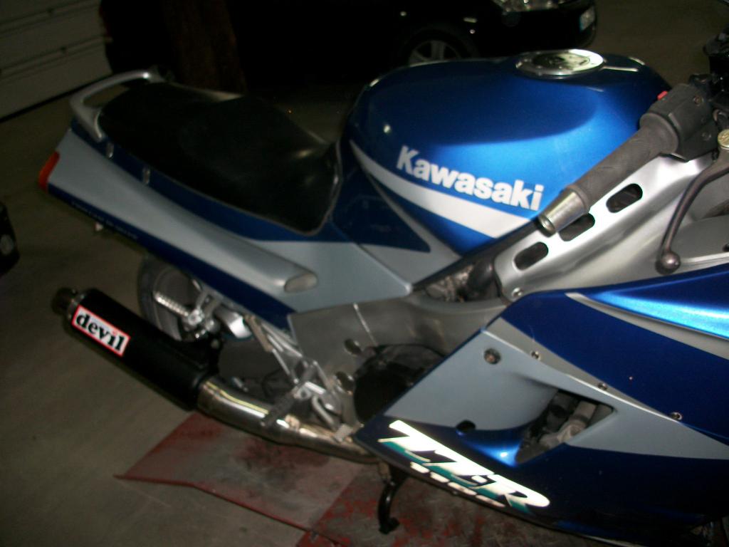

Posé a sa place...

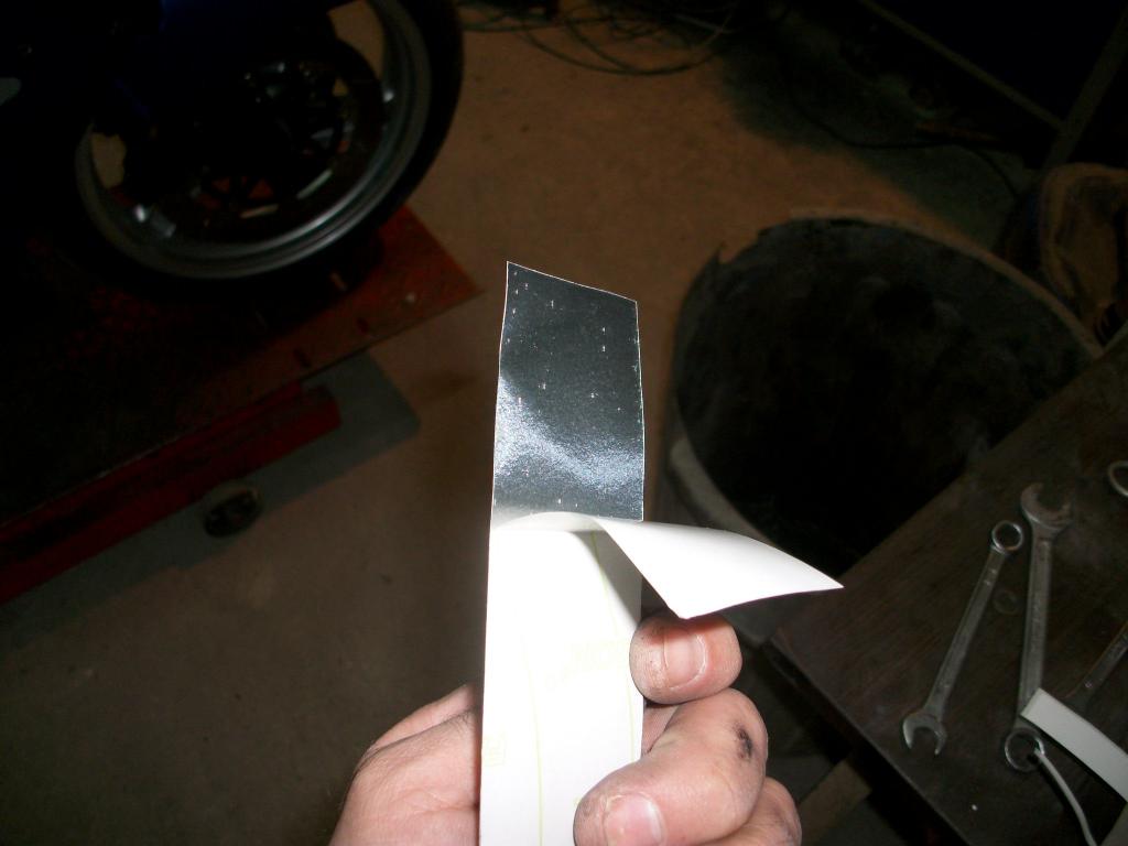

Préparation des autocollants pare-chaleur qu'un membre ZZR va envoyé gracieusement...
Collage de l'autocollant Devil..
Mise en place !!!!
A suivre....

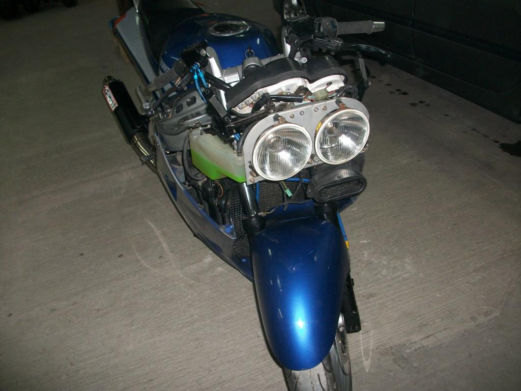

Bon il pleut....donc...
Démontage de la tete de fourche...
Papier de verre... scotch et peinture en vue !! [smilie=greencolorz4_pdt_17.gif]
t'es inaretable !!!! [smilie=greencolorz4_pdt_01.gif]
[smilie=greencolorz4_pdt_16.gif] ben ...c est ca une passion non ? [smilie=greencolorz4_pdt_14.gif]

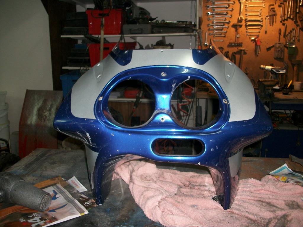

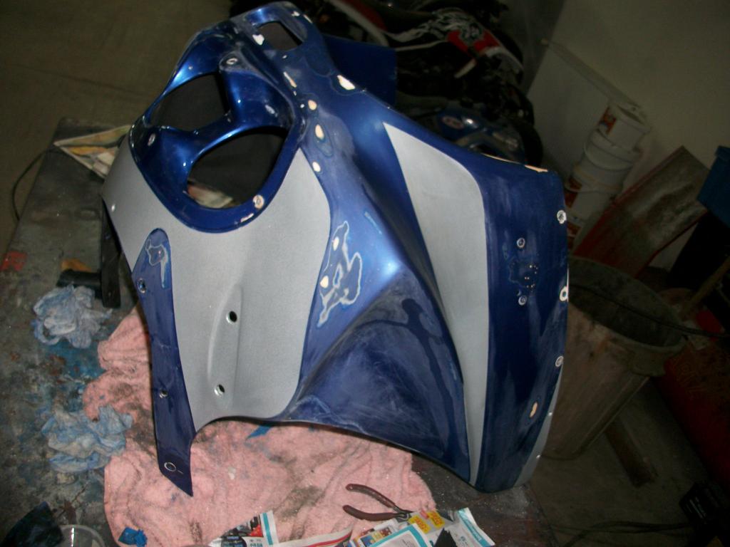

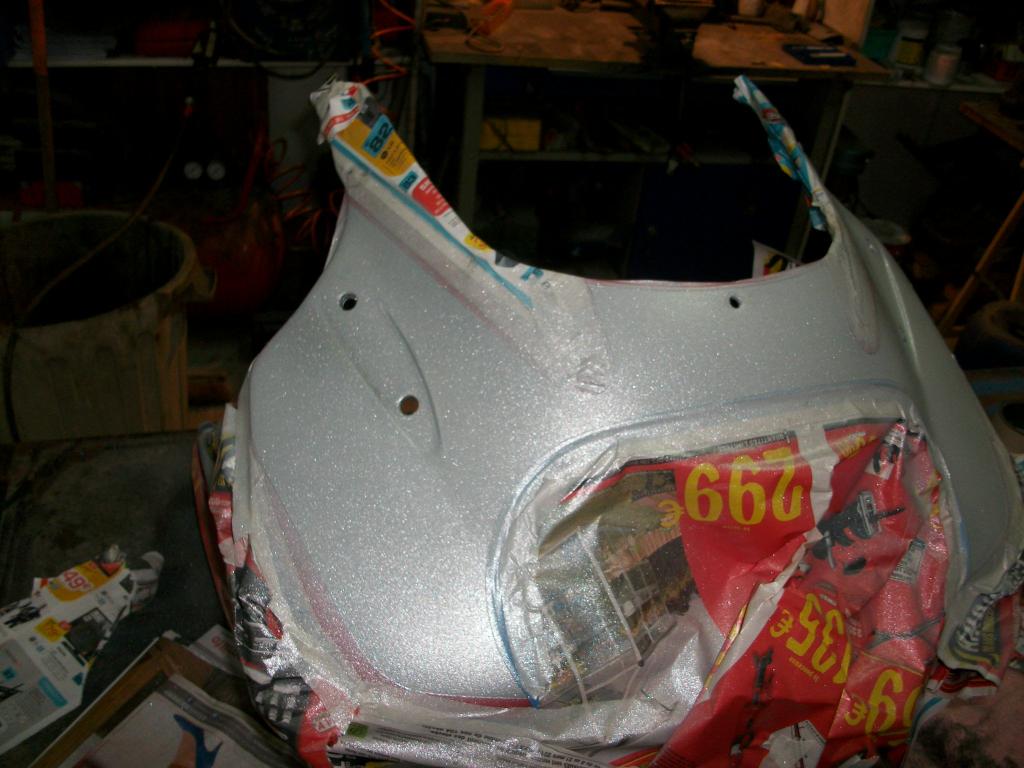

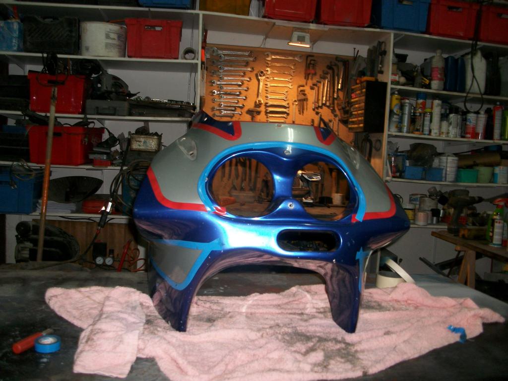

Aujourd hui ... il pleut...Temps ideal pour........repeindre la tete de fourche !!!!

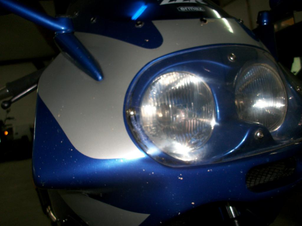

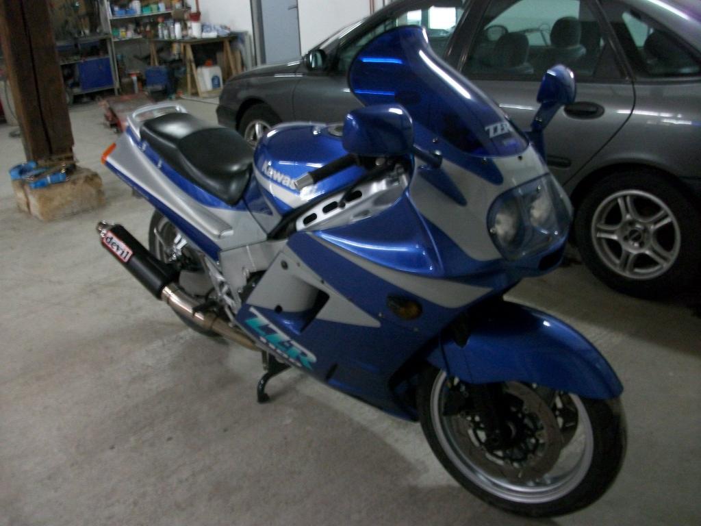

Petite photo de la bete...entière !!! (avant d'être a nouveau redemontée!)

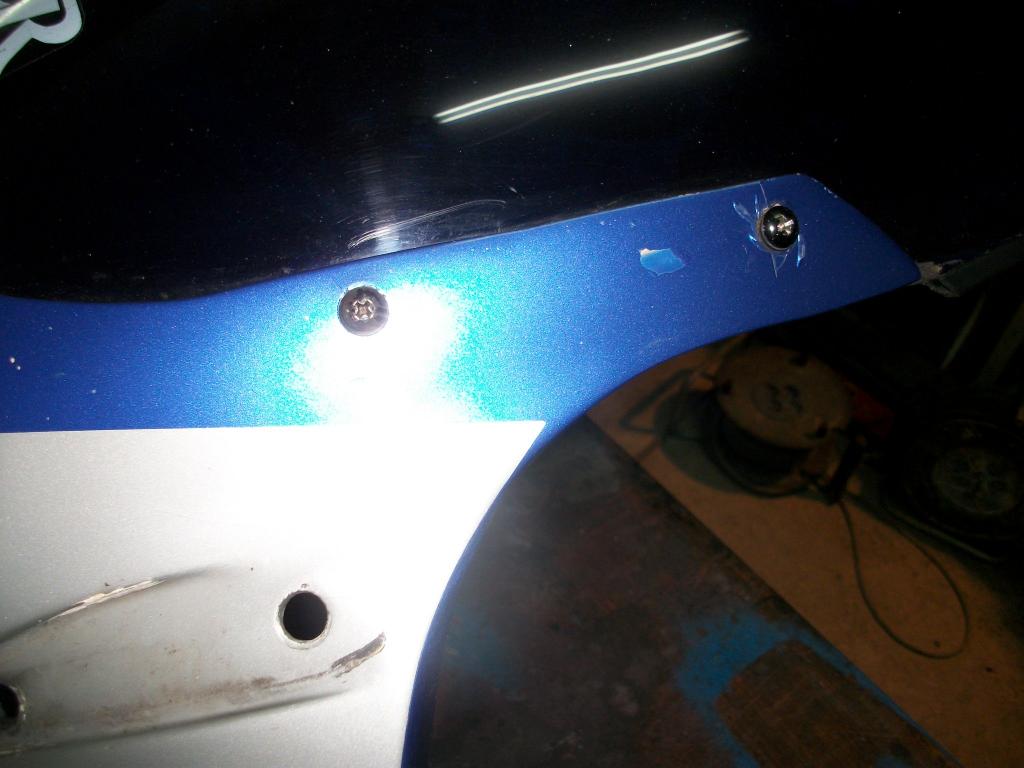

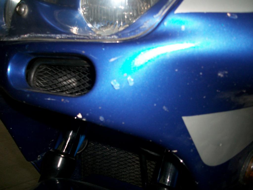

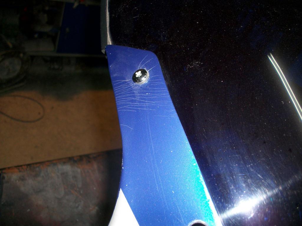

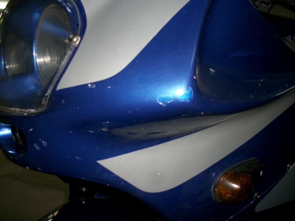

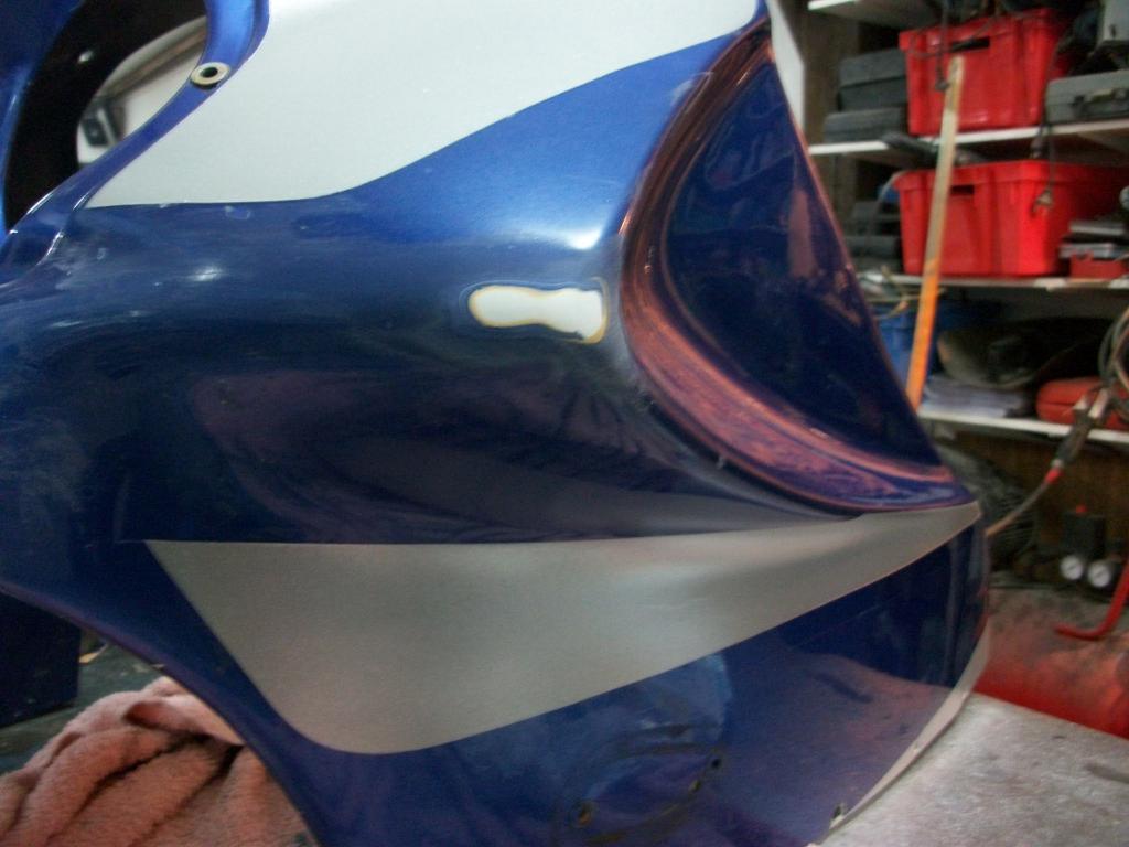

Etat des lieux... des eclats de peinture... de part et d'autre !
Devant...Le pire ....
Et la voila de nouveau ...SANS TETE !!! lol !!

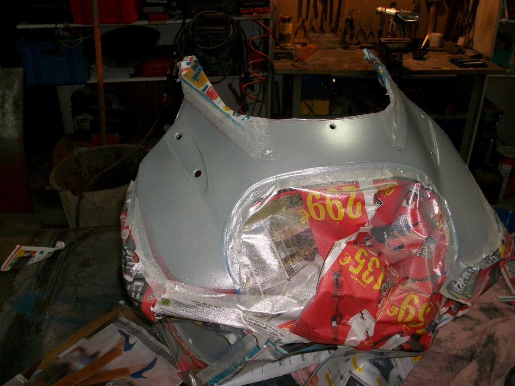

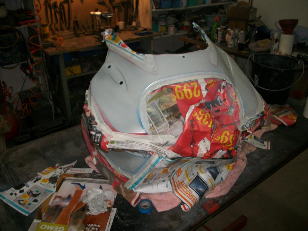

Aller... hop sur la table de travail !!!

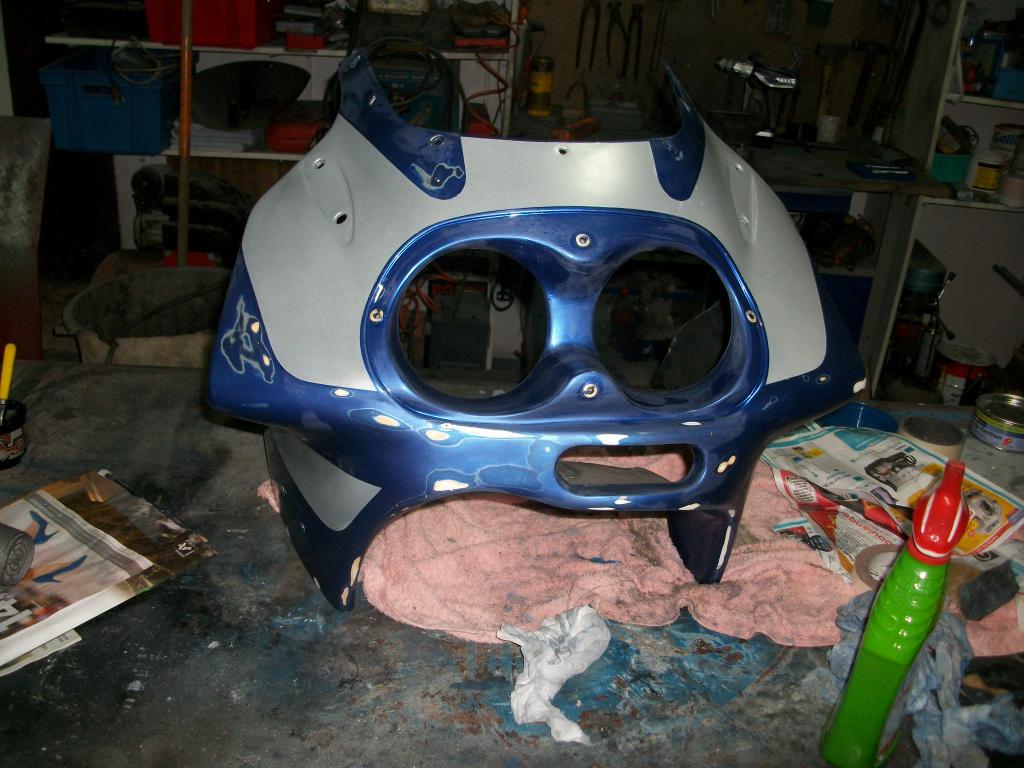

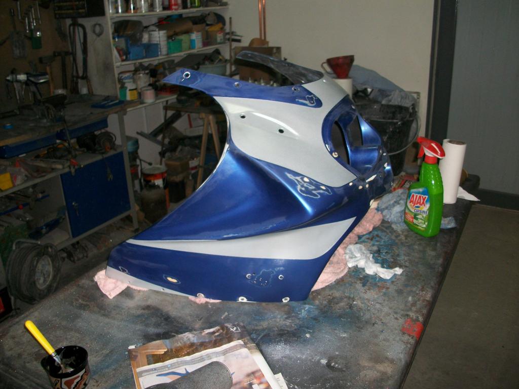

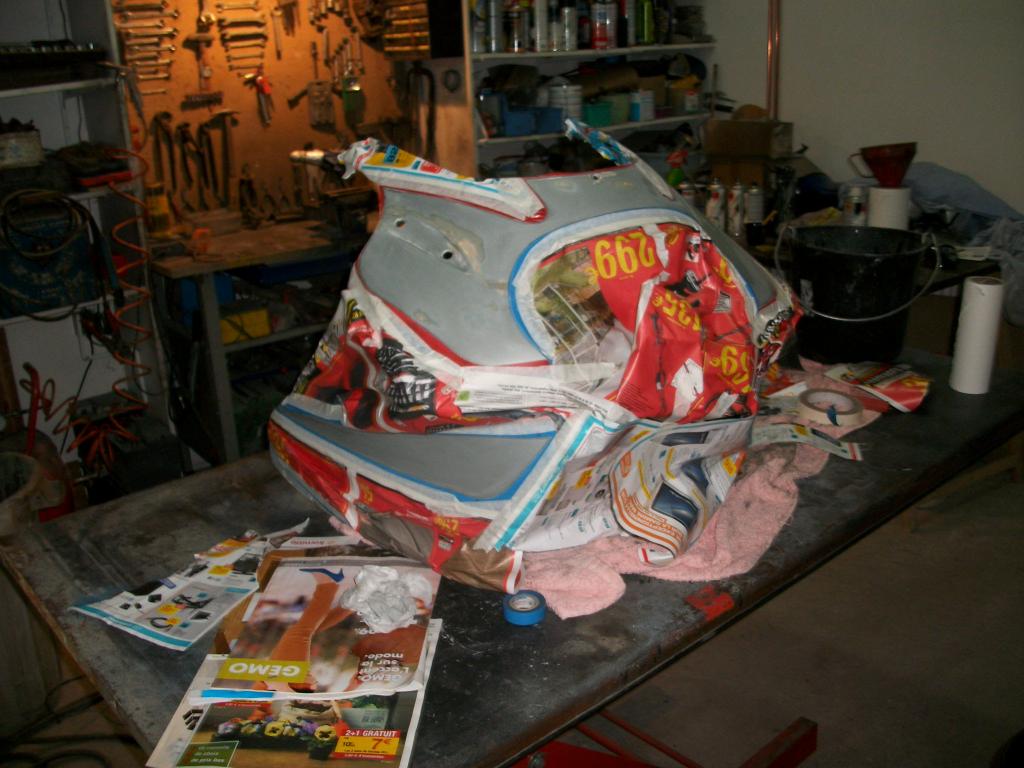

planquage de la partie bleue... je vais commencer par refaire la partie grise...
Poncage... mastic de finition.. poncage.... ect...
Camouflage.. Prete a peindre !!!
Appret....

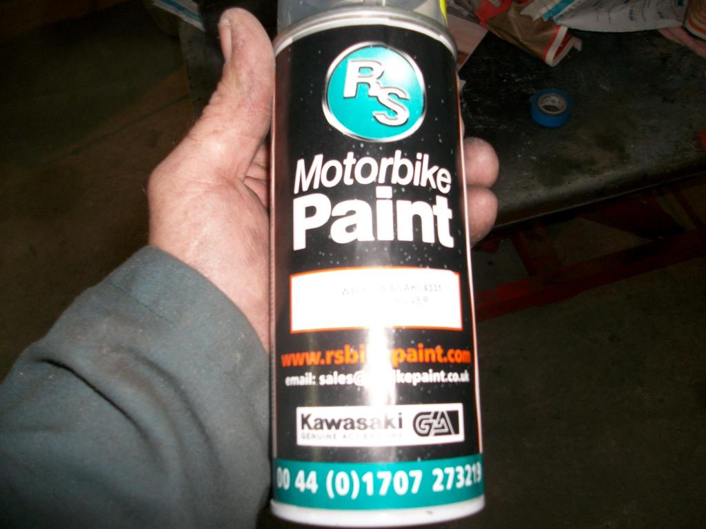

L'arme du crime !
2 couches de base...sechage express au seche cheveux car c'est une peinture base aqueuse...(eau)
Une fois sec...
Décamouflage...du coup... le bleu fait encore plus crado ....

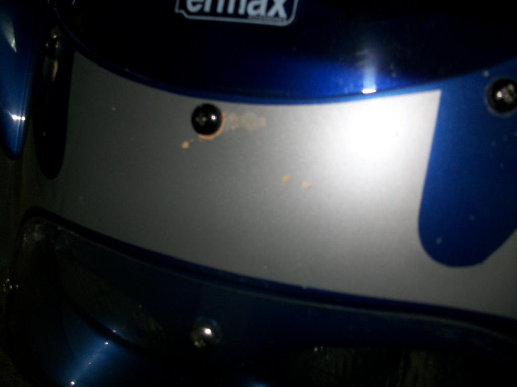

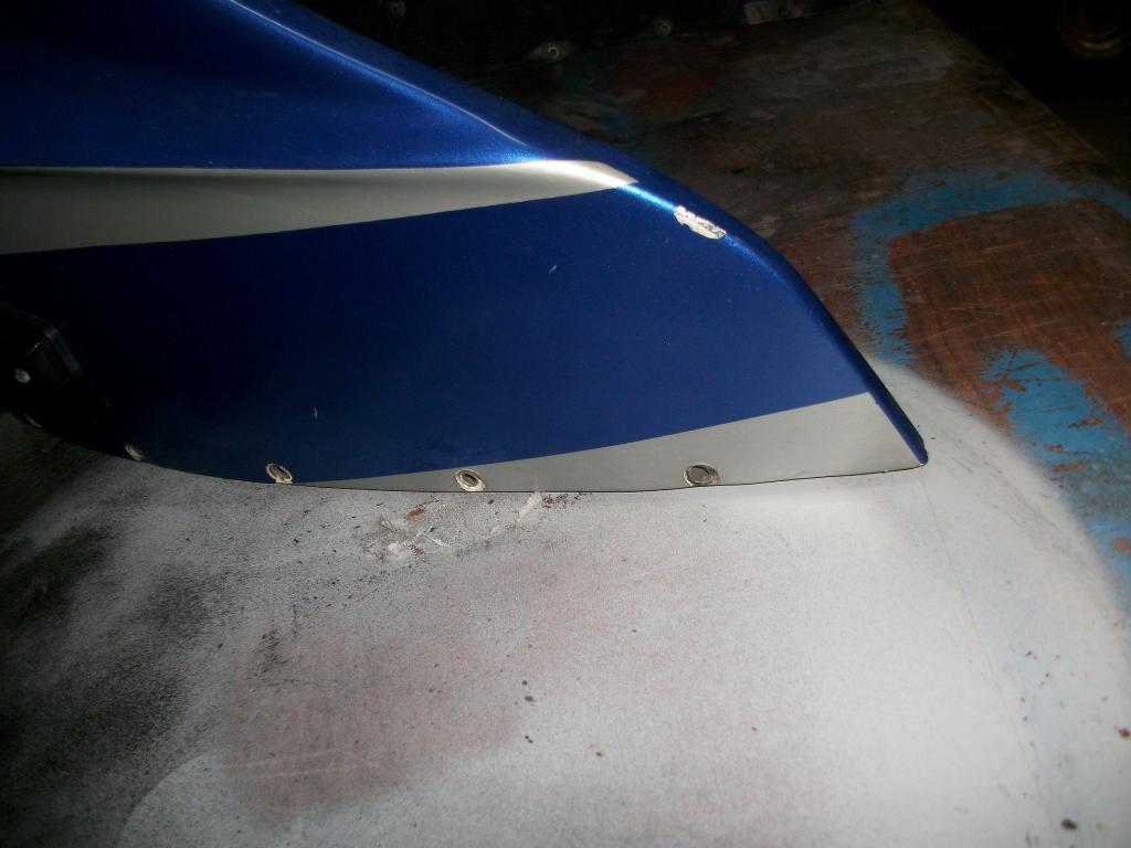

Du coup... poncage de la partie bleue ... Et de toutes ces imperfections...
Et y en a des imperfections... cette tete de fourcge a deja été repeinte... mais un peu a l arrache.. en gros peinture directe sur eclats....

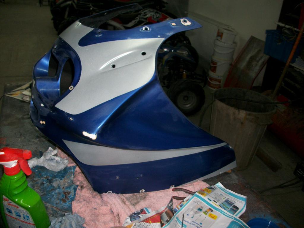

Voila... La bete prete a peindre pour demain...
A suivre...
