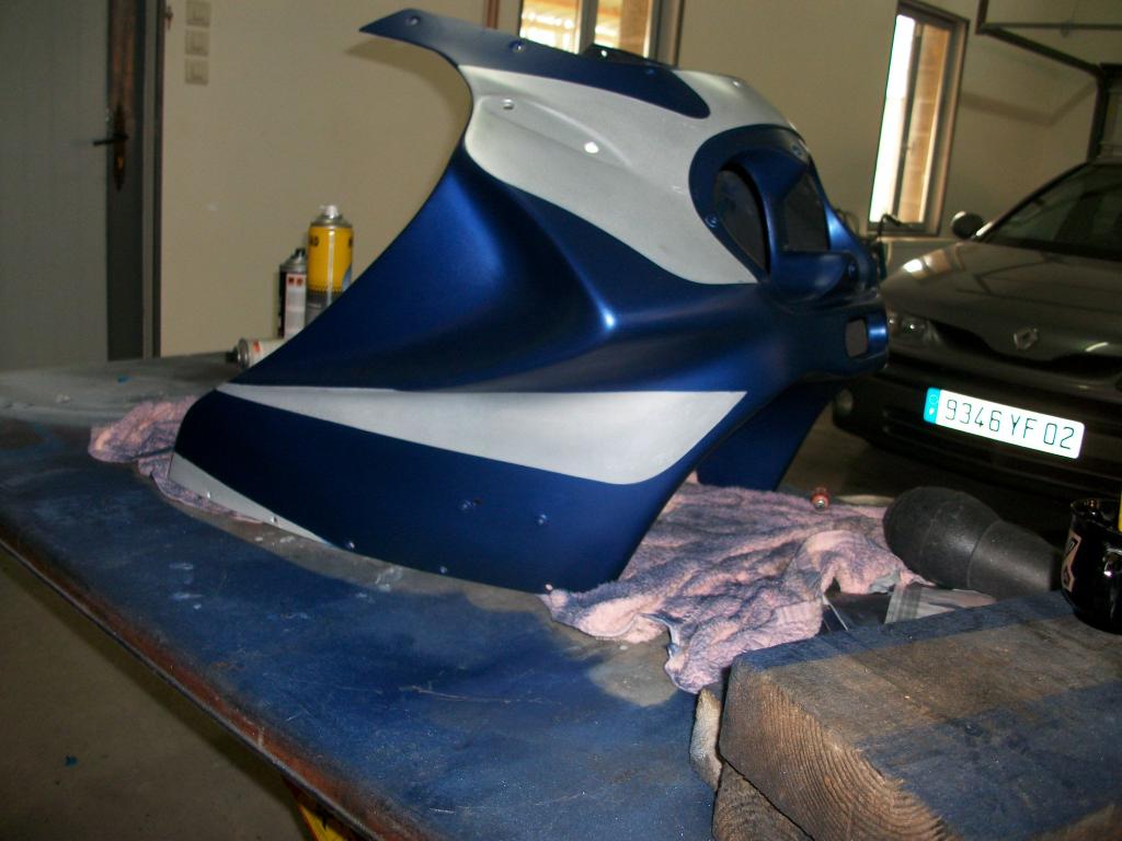

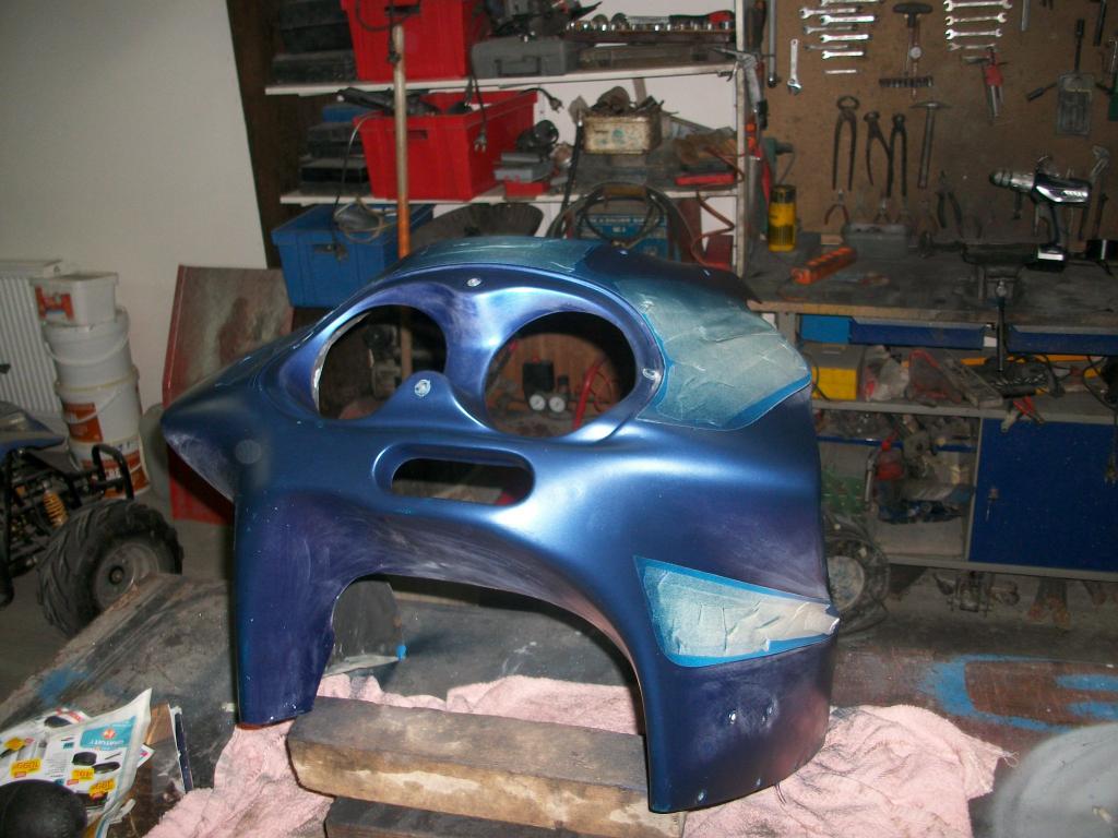

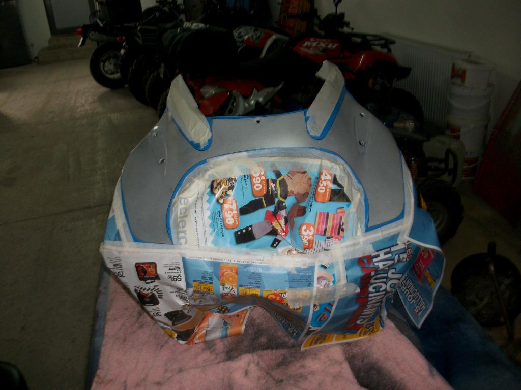

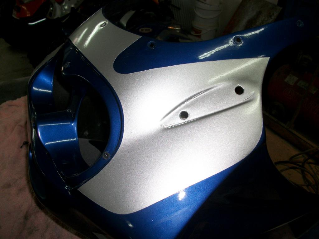

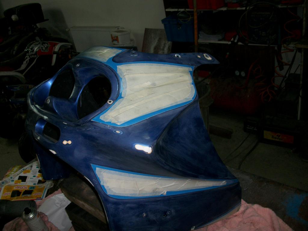

Voila le compte rendu du week end...

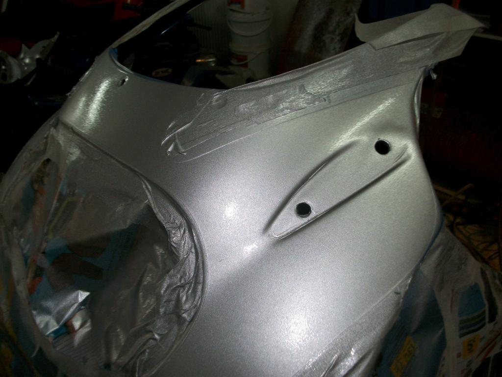

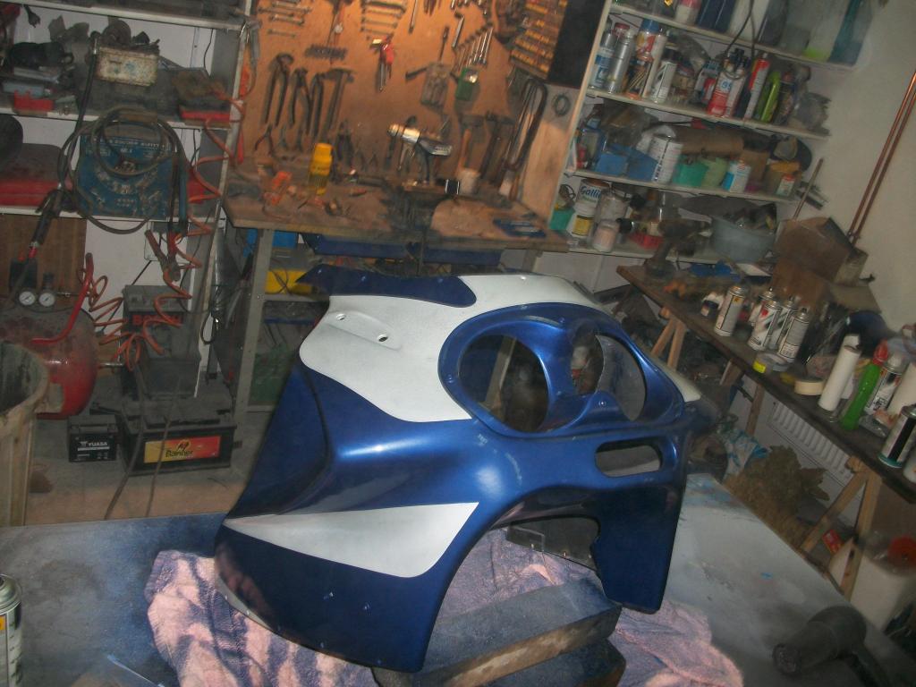

Planquage du gris...et oui c'est du temps a passer...
Pas pris de photo lors de l'appret.. oups.......mais bon ... c'est le train train ...lol!

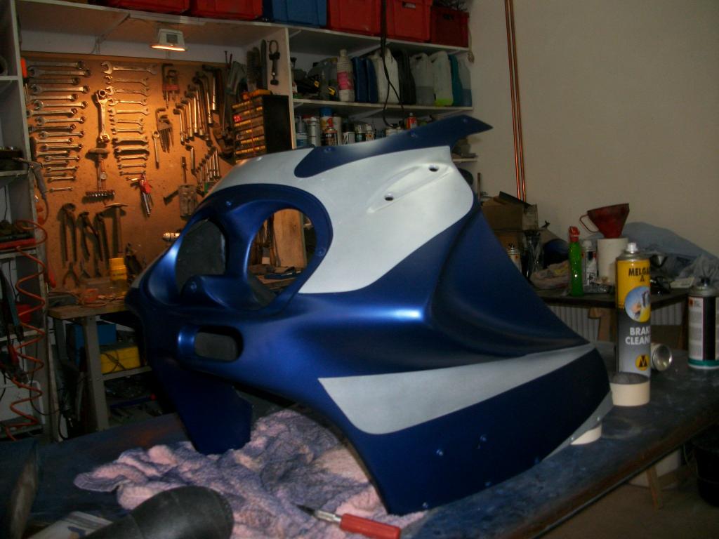

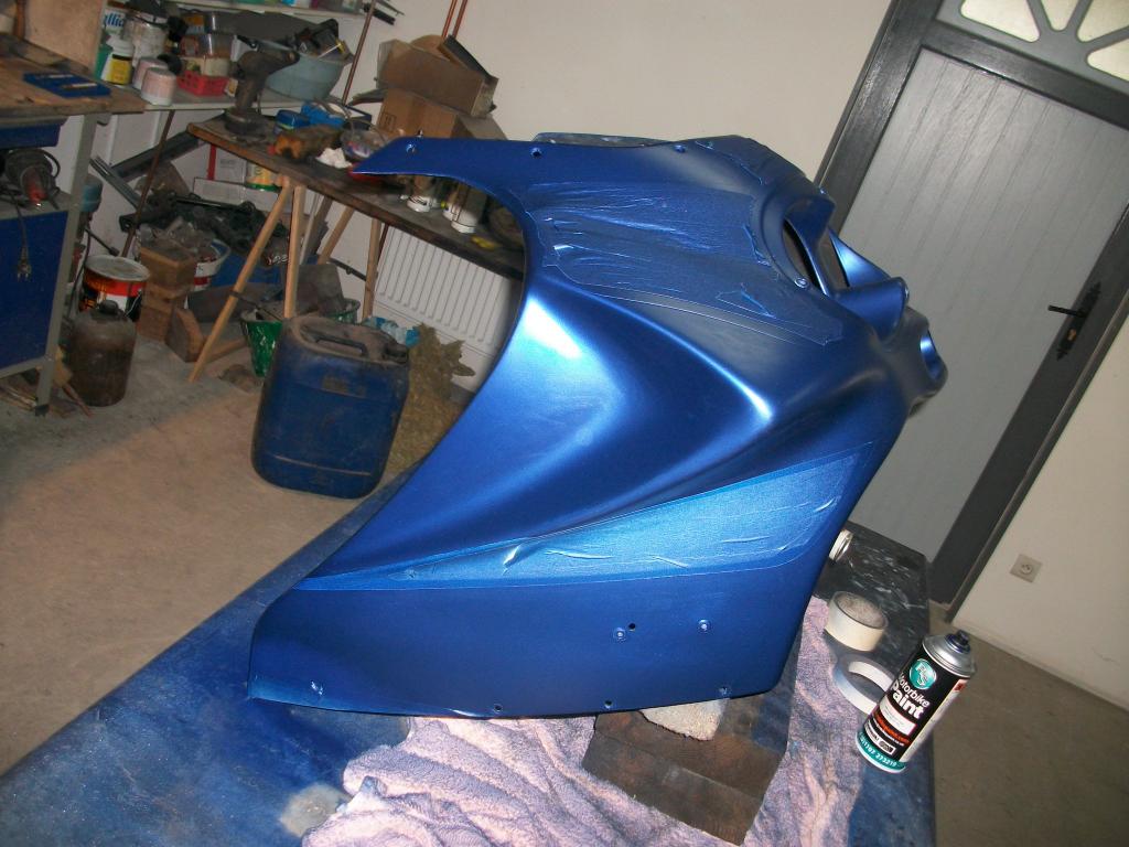

Donc première couche de base....
après 2 couches...
Déplanquage du gris....

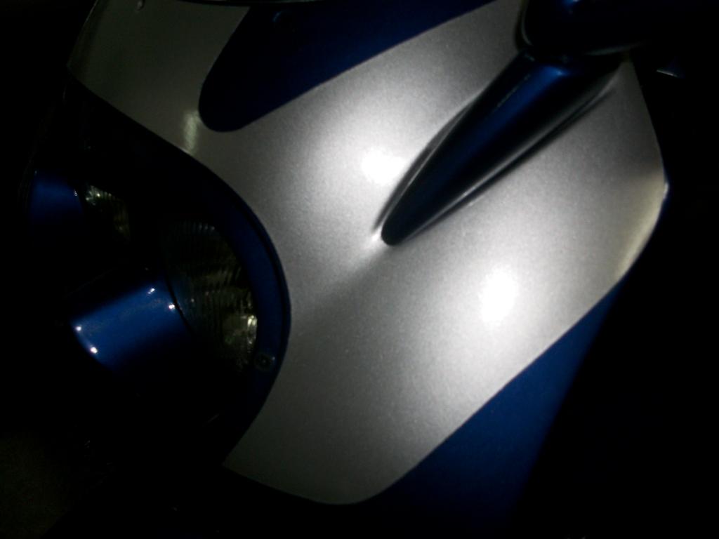

C'est pas mal... mais c'est mate...

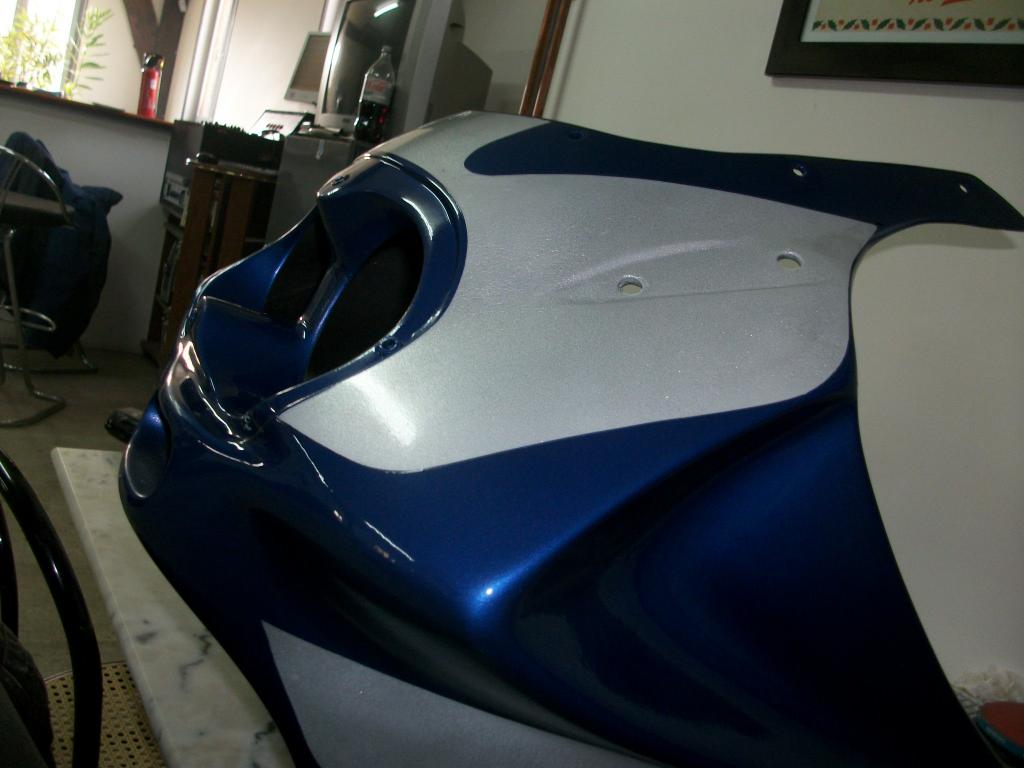

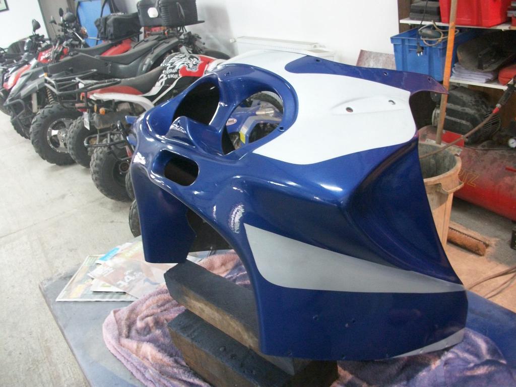

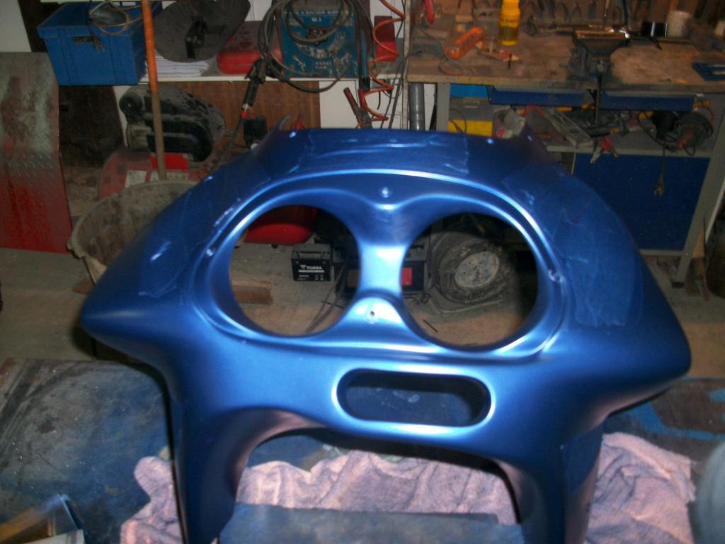

ALors VERNISSAGE !!!
1 couche....
2 couches....
3, 4 et 5° couches !!!!!!  Voila la resulat...
C'est beau hein ??? Oui mais... car il y a un mais...voir 2....
La bleu a une nuance un poil plus foncé que l'origine..certainement dû a la supperpostion de bleu.... ca... j 'y peux pas grand chose... Mais bon c'est tout de même beaucoup plus beau sans éclats..   et l'autre mais... c'est qu'il y a eu un soucis avec le gris métal... il est plus pale que l'origine.. ca encore.. passons...jil manque peut etre une couche...mais c'est surtout que le gris fait effet craquelé... sous le vernis.. il faudra donc reprendre le gris plus tard... Laissons le veris durcir tranquillement avant de lui appliquer du scotch...

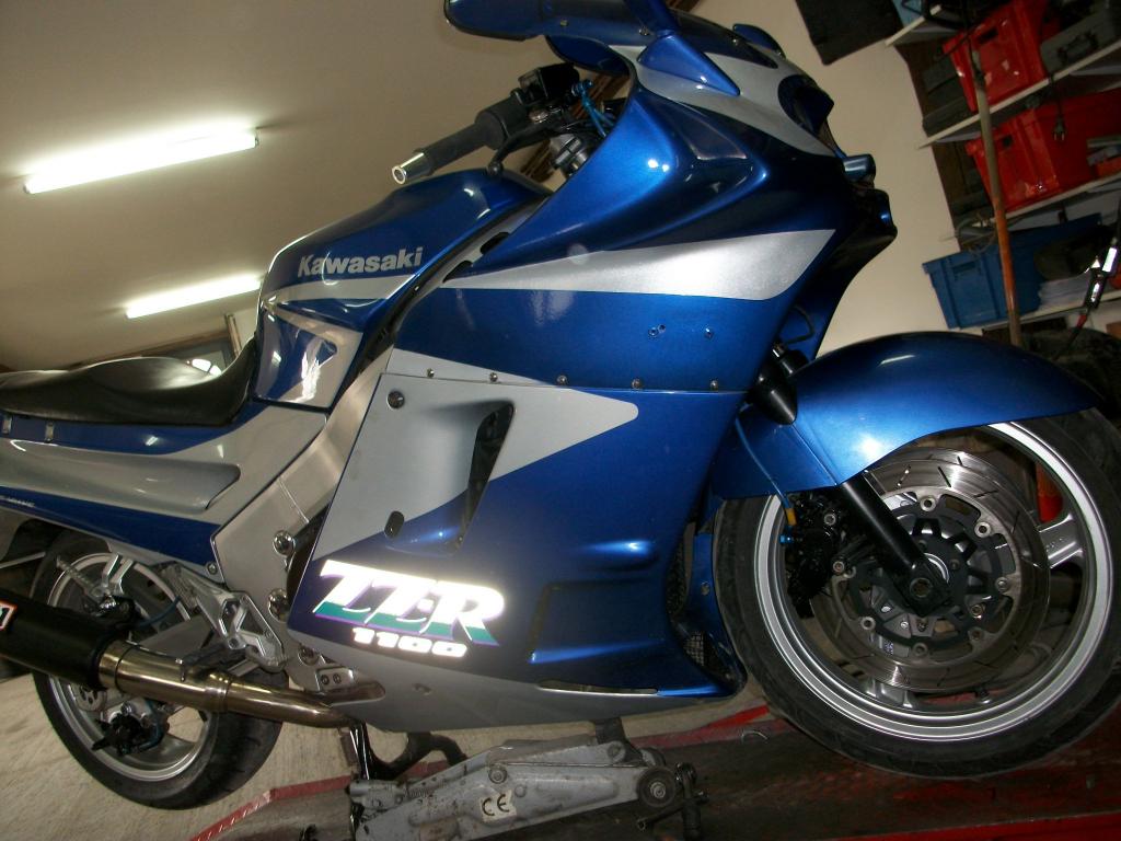

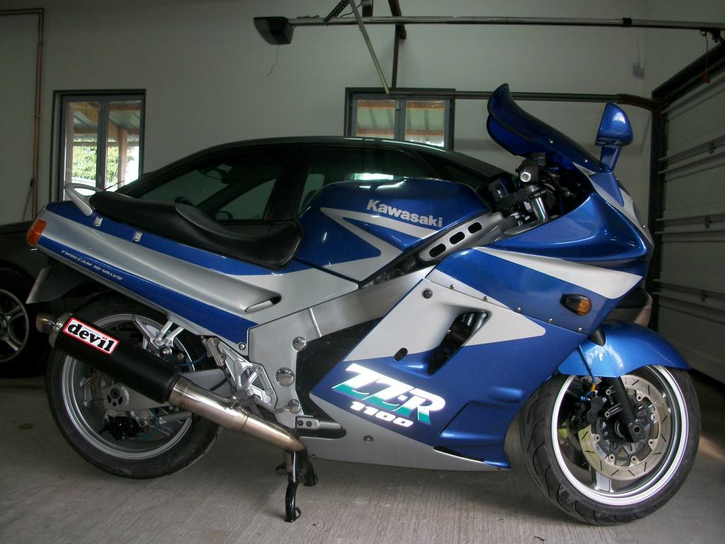

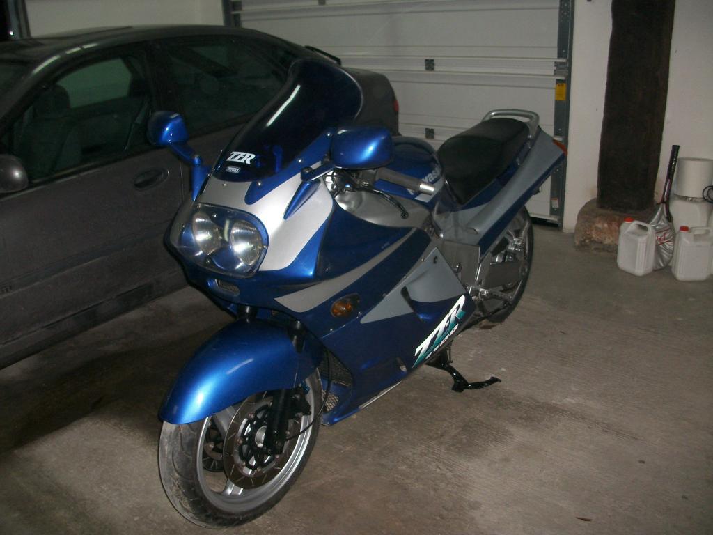

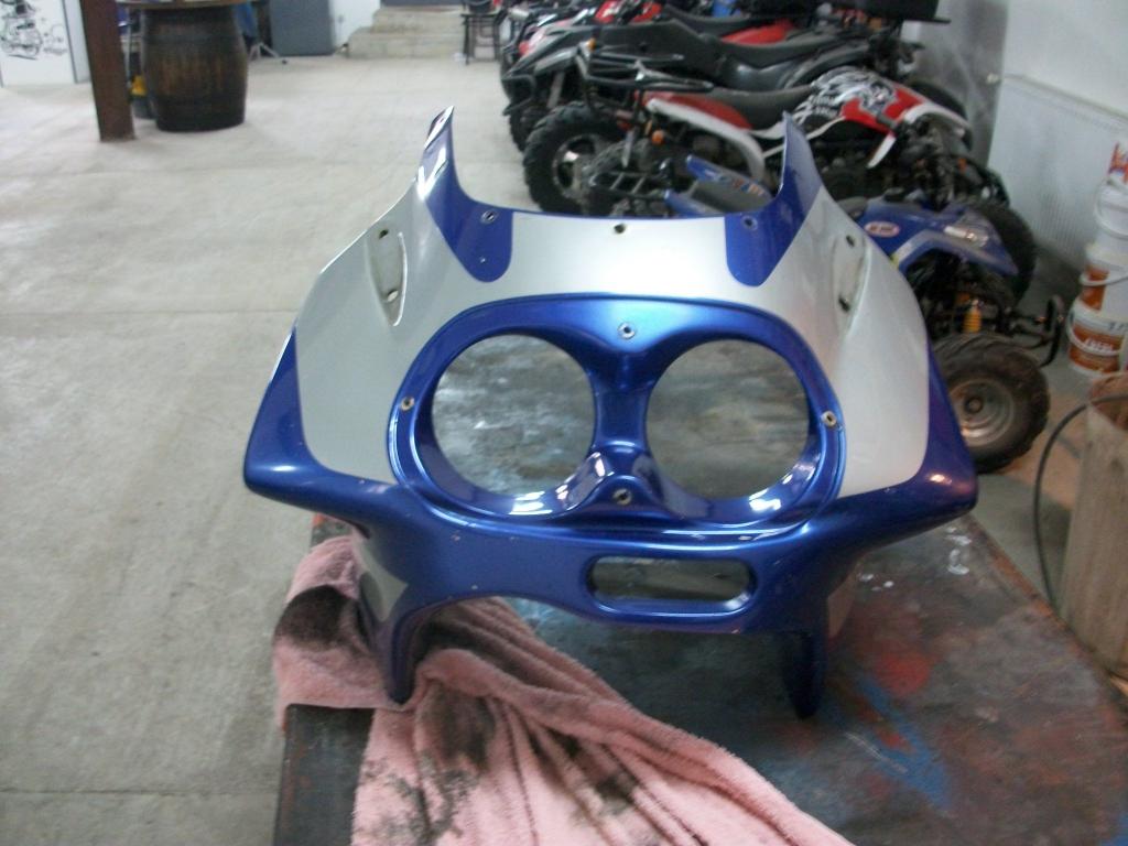

Donc remontage...au cas où il se mettrais enfin a faire beau et chaud....décapage de toutes la visserie qui avait étét peinte en noir a l'arrache..pour en revenir a des vis inox !!

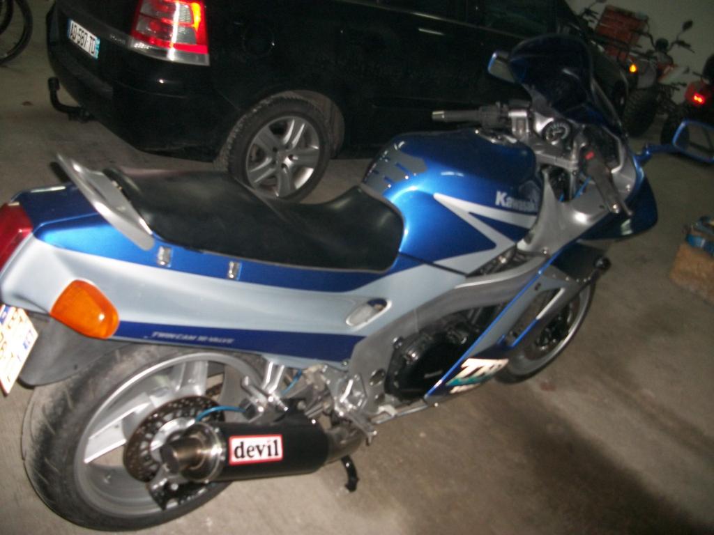

Séance photos !!
A suivre....
c'est beau, les différences dont tu parles en photos c'est pas évident à voir
non... c'est vrai... Je parle bien de Nuances.....

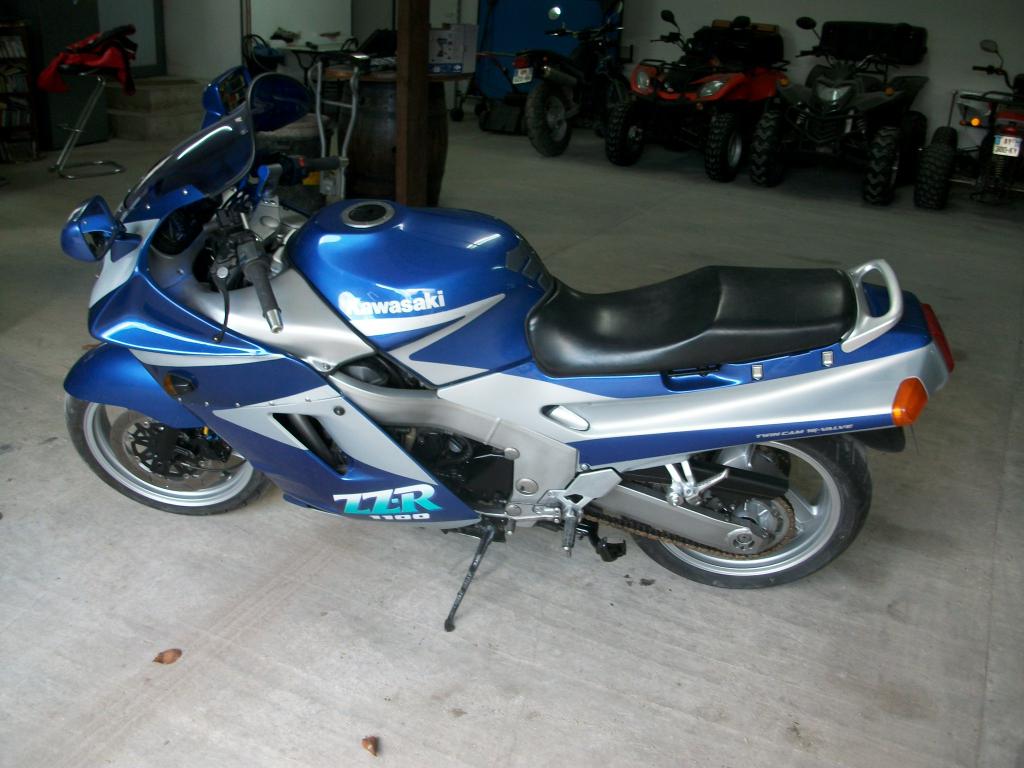

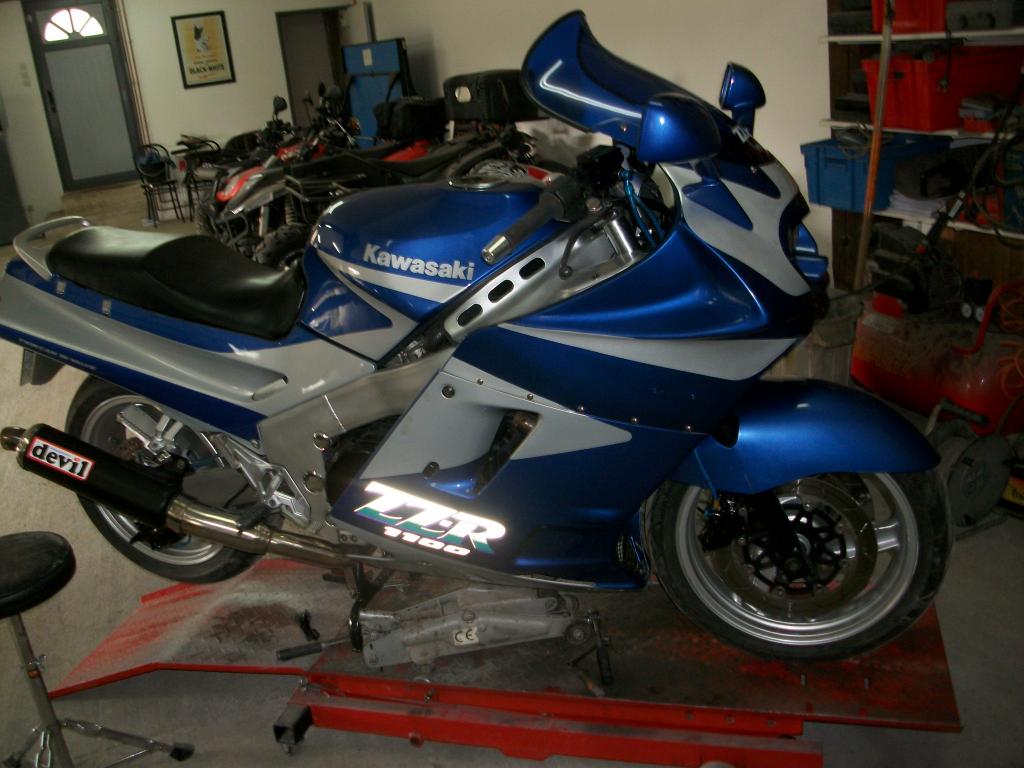

c'est bien beau toutes ces palabres mais est ce qu'elle roule ta belle [smilie=greencolorz4_pdt_14.gif] [smilie=greencolorz4_pdt_14.gif] tu devrais nous faire quelques photos a l'exterieure de ton super garage [smilie=greencolorz4_pdt_01.gif]
ben ..quand y aura du soleil... et que la neige sera fondu...j'y penserais !!!
Sinon...Effectivement... apres plus de 60 kms d'essais divers et variés afin de paufiner tous les reglages.. je peux assurer...que ...
CA ARRACHE LES BRAS !!!!!!!!
Le 600 c amarche du tonnerre.... A partir de 7000t puis encore plus a 9000 T.... mais la ... ca marche de 2000t a 11000... Le kiff total...
Durant les premiers essais... je me suis calé a 90km/h sur national...j ai même reussi a mefaire doucler par des voitures... puis... arrivant au cul d'une voiture... je décide de la doubler tranquille.... en 6° ... a 3500 t/min ...j'accelere tranquille... je double... je met mon cligno... me rabat...et mes yeux croisent le compteur... 190 !! Ala vache..je ne me suis apercu de rien ... QUE DU BONHEUR !!!

Sauf erreur de ma part, ça fait un démontage, gros nettoyage [smilie=greencolorz4_pdt_01.gif] remontage en 2 mois !
Bravo! Tu es un sacré mécano ! [smilie=greencolorz4_pdt_01.gif]
Tu as oublié... la peinture ... la reprise de chaque pièce... et le remplacement des pièces HS... [smilie=greencolorz4_pdt_14.gif]
Fantomas a écrit :Tu as oublié... la peinture ... la reprise de chaque pièce... et le remplacement des pièces HS... [smilie=greencolorz4_pdt_14.gif]
Oui, tu as raison: gros nettoyage est en dessous du travail effectué: "grosse rénovation" alors... [smilie=greencolorz4_pdt_01.gif]
yes !!... j aime pas rouler sur uen machine qui n est pas passé intergalement dans mes pattes...

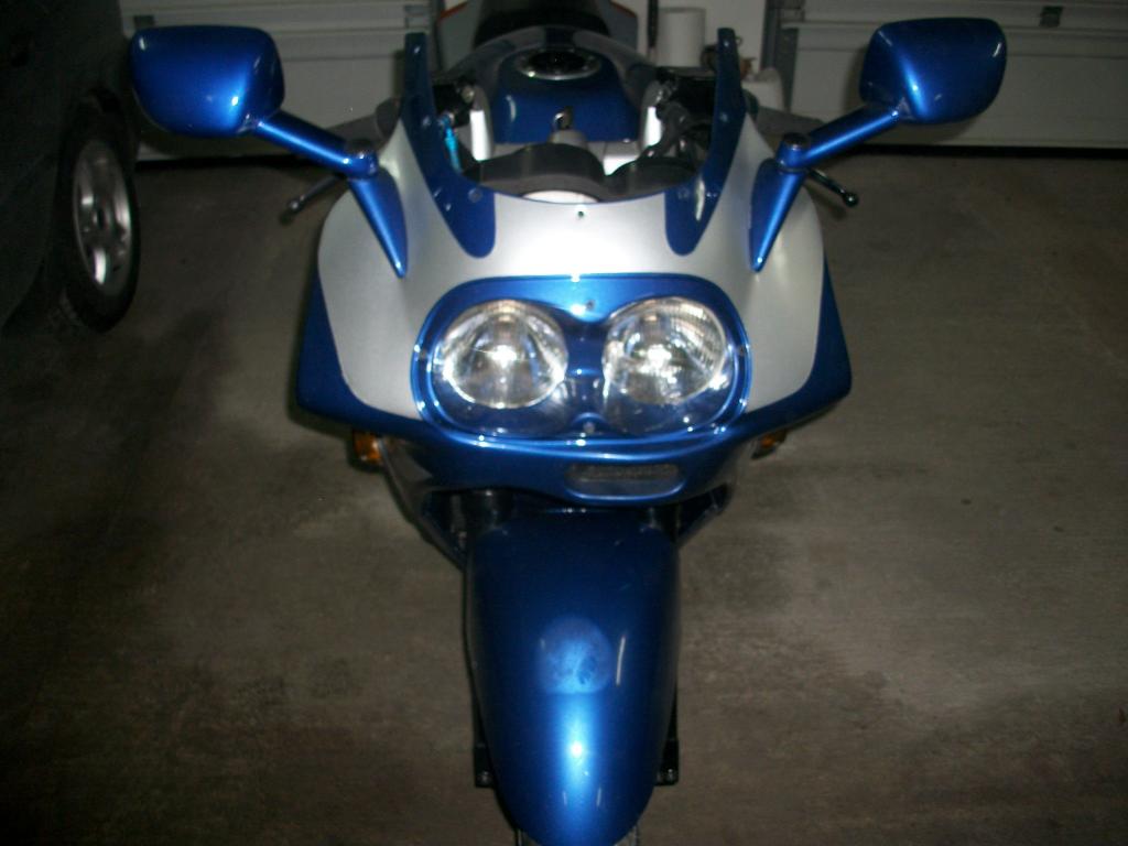

Coucou... quelques news fraiches...

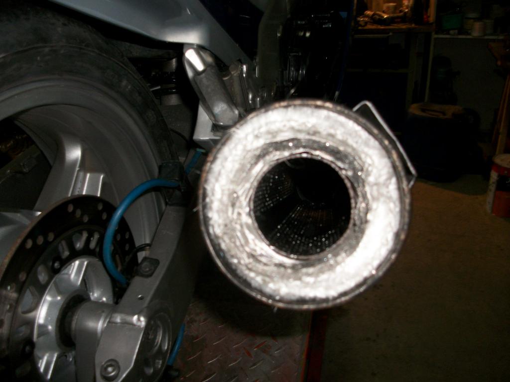

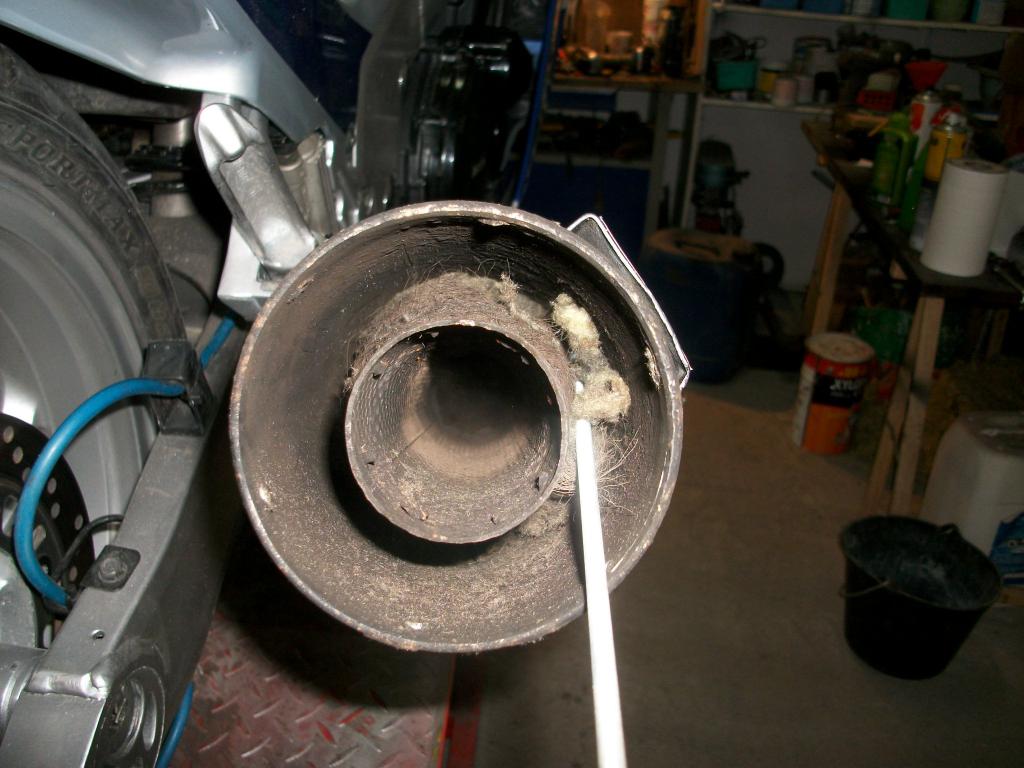

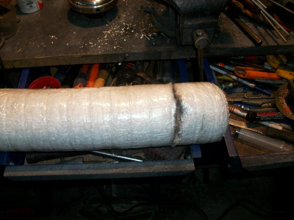

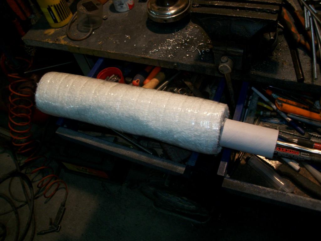

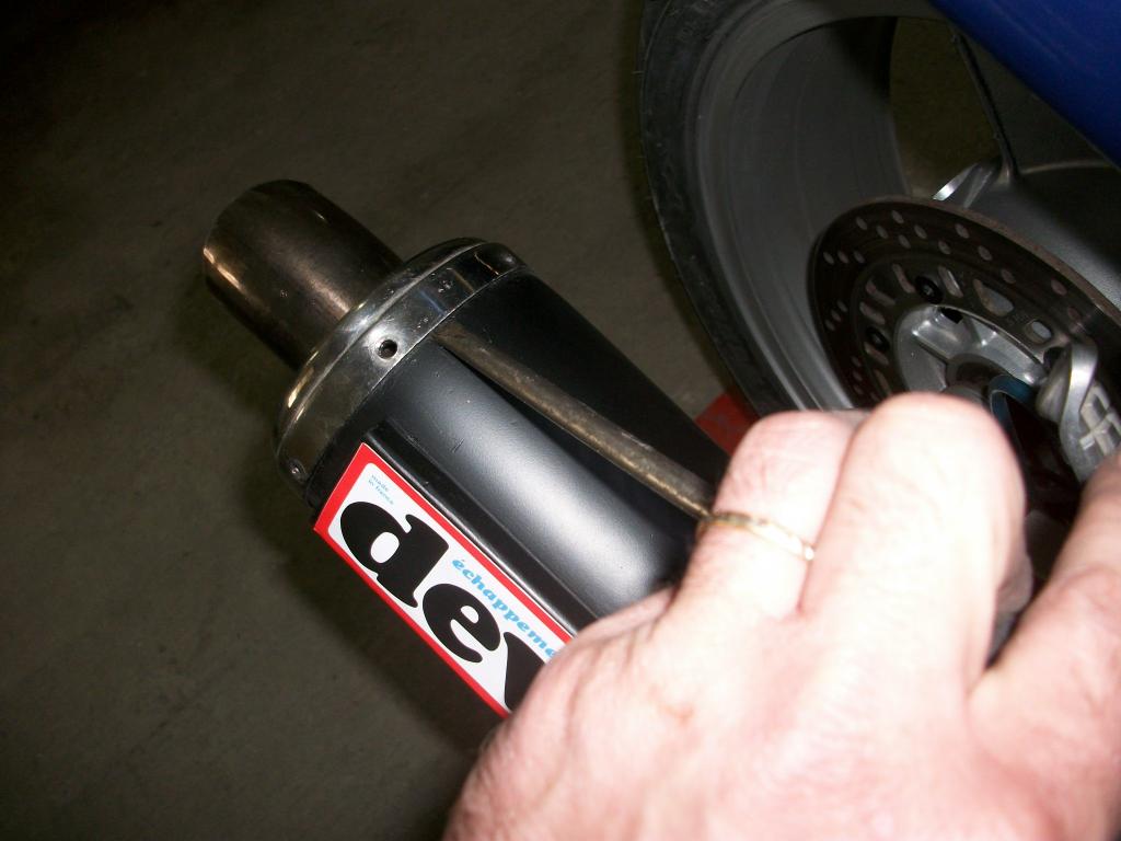

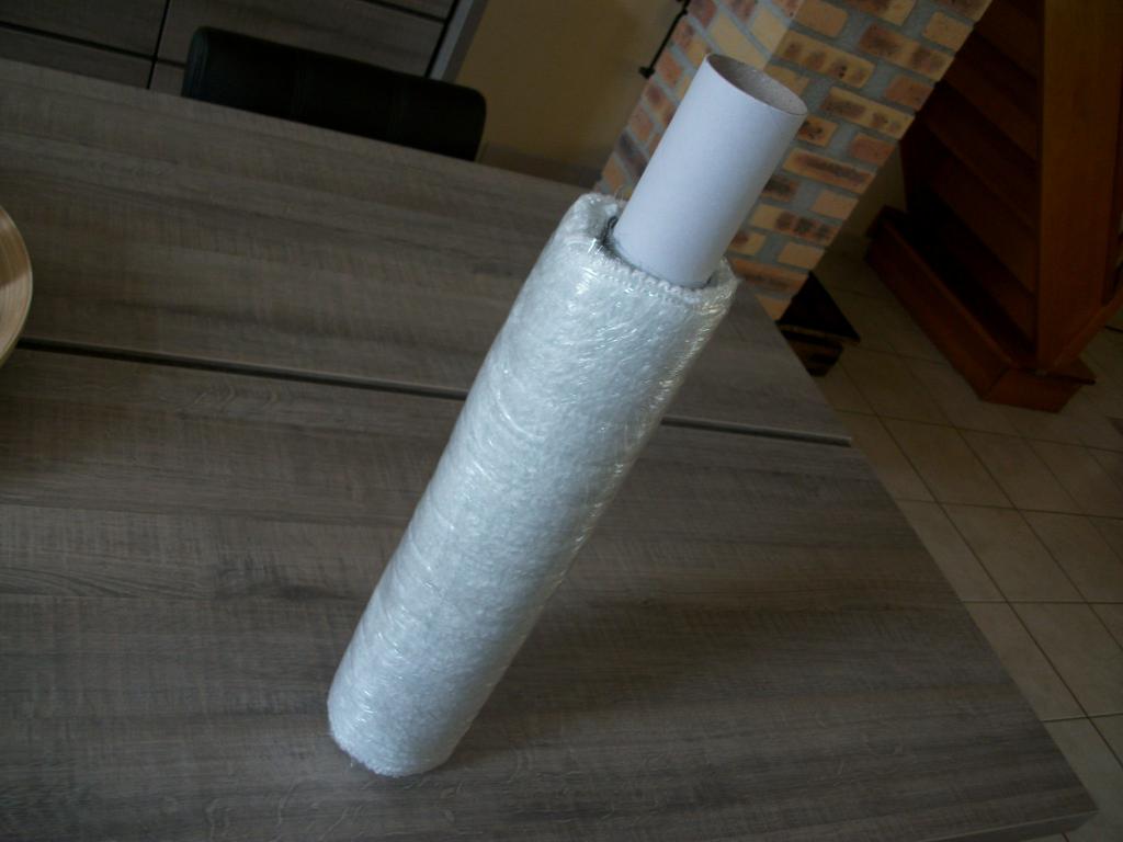

Cemidi m attendait un colis... une belle cartouche laine de roche  prete a installer !
Donc... va falloir s en occuper...
Percage des rivets...
Quelques coups leger de burin pour decoller l'embout...

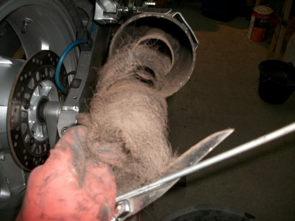

On enfile les gants... et c 'est parti pour retirer l ancienne laine... CA PIQUE !!!
Et ben... y a des cette salop*** !!!
ca part en filasse.. chiquete et autres morceaux...
La bete prete a etre raccourcie... et oui...elle fait 40cm de long... et mon silencieux..32.. donc un coup de tronconneuse...
Et voila !! 32cm !
Puis il suffit d'enfiler la bestiole sur la mitraillette...
Puis ...Repose de l'embout... et rivetage de l'ensemble ...Bon ca fait un peu moins de bruit... mais je m'attendais a mieux... J'ai fait de mon mieux "Monsieur l'agent"... lol

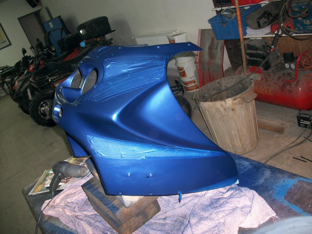

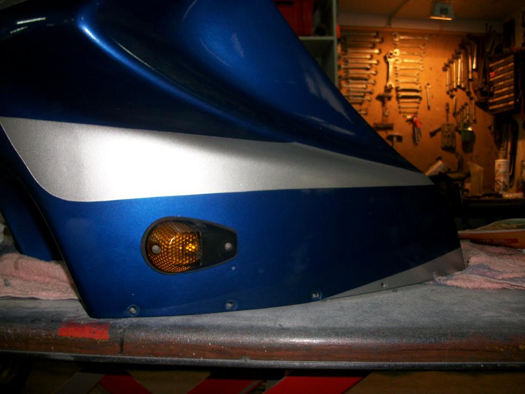

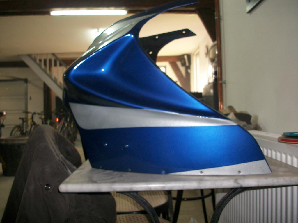

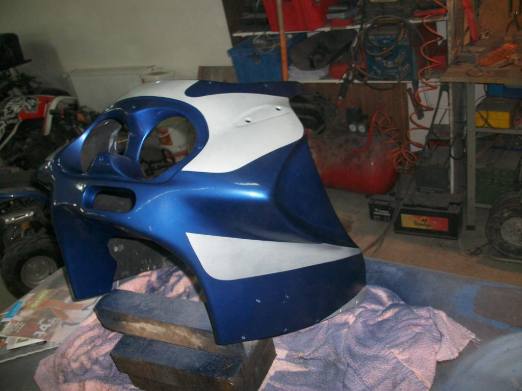

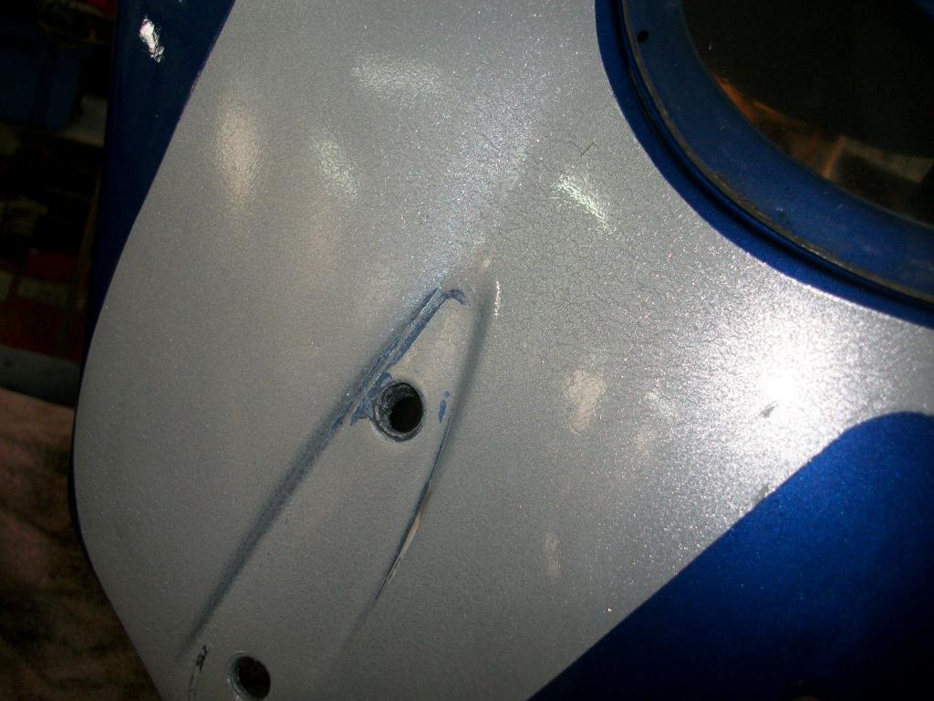

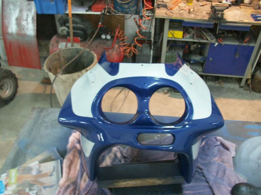

COmme je vous ai dit la semaine dernière ..le gris etait raté... la base avait un effet craquelé sous le vernis... bon il faut regarder la photo ci dessous de près pour s en apercevoir... mais c'etait plus flagrant en vrai...
Donc recamouflage de toute la partie bleue... le vernis est bien sec... donc ca n'a pas posé de probleme pour le scotch... rien n est venu lors du decollage...
Poncage au 400 à l'eau... et Peinture ..Ce coup ci j ai utilisé une peinture solvantée... je la prefere largement aux peintures actuelles... à base aqueuse... (eau)
 2  fines couches de verni.
ET voila le resultat... top !
Comme le resultat est probant... j attaque le reste....

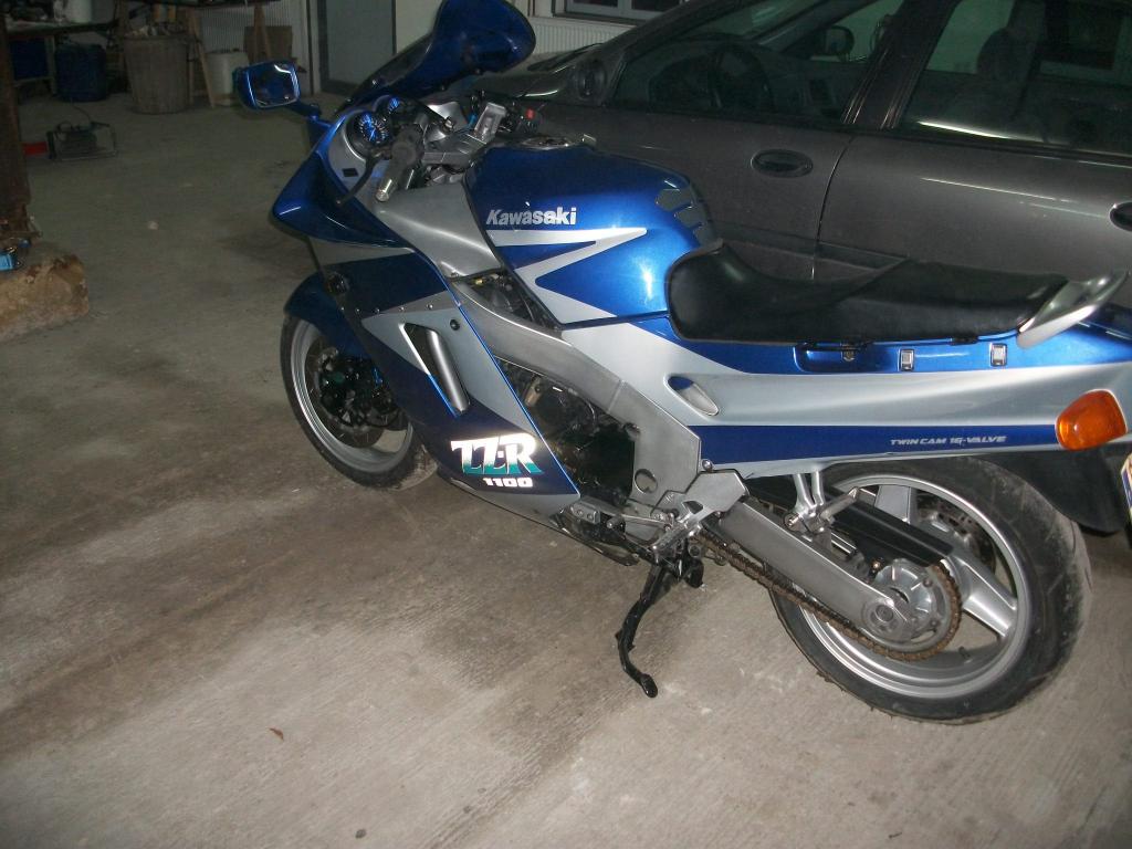

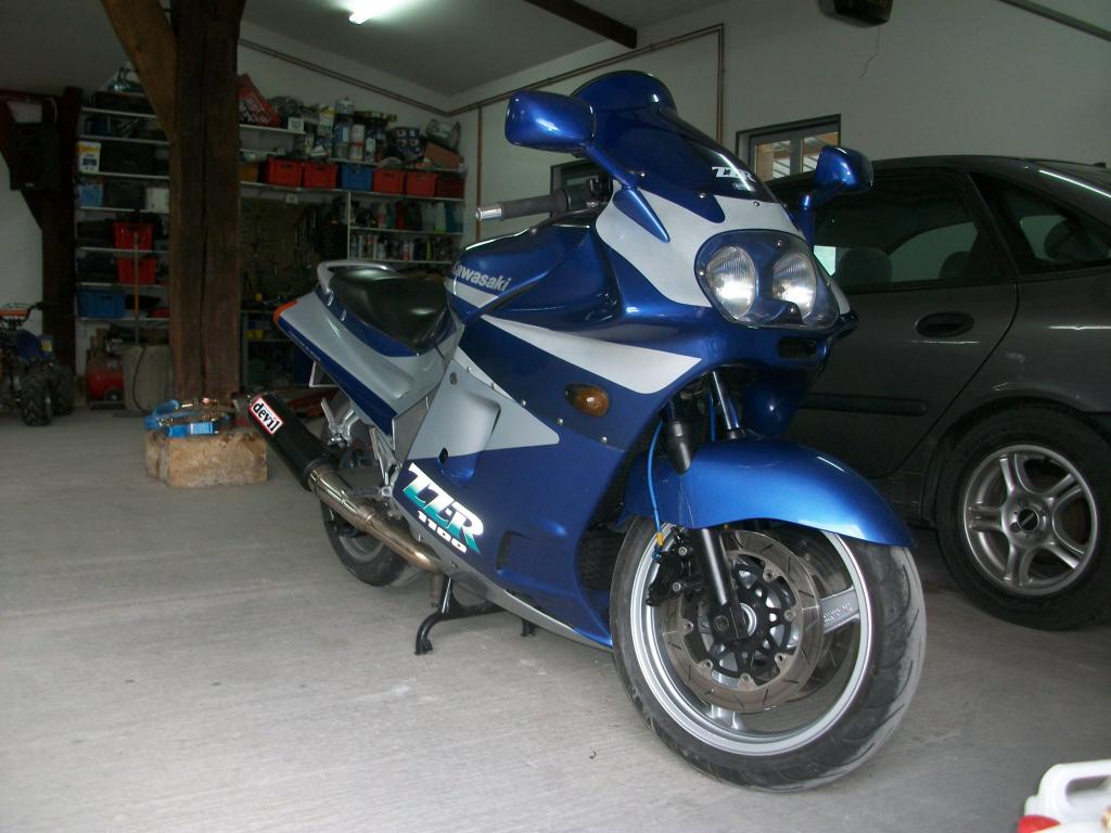

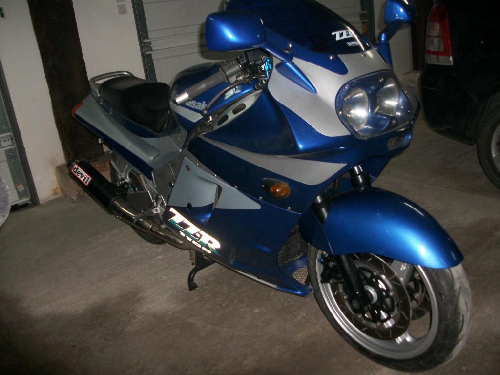

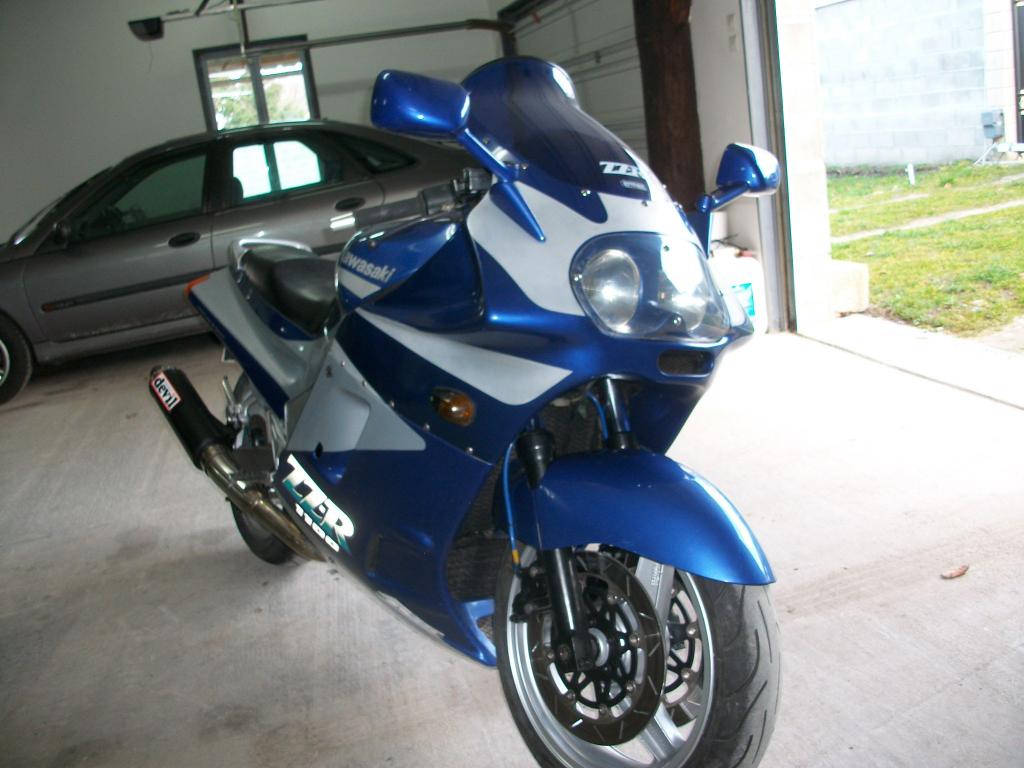

Le résultat une fois remontée...
Et voila... remontée pour un bon moment normalement....
Le petit plus... j ai enfin trouvé une horloge de la bonne couleur...
Je ne dis pas...A suivre... quoi que... sait on jamais...

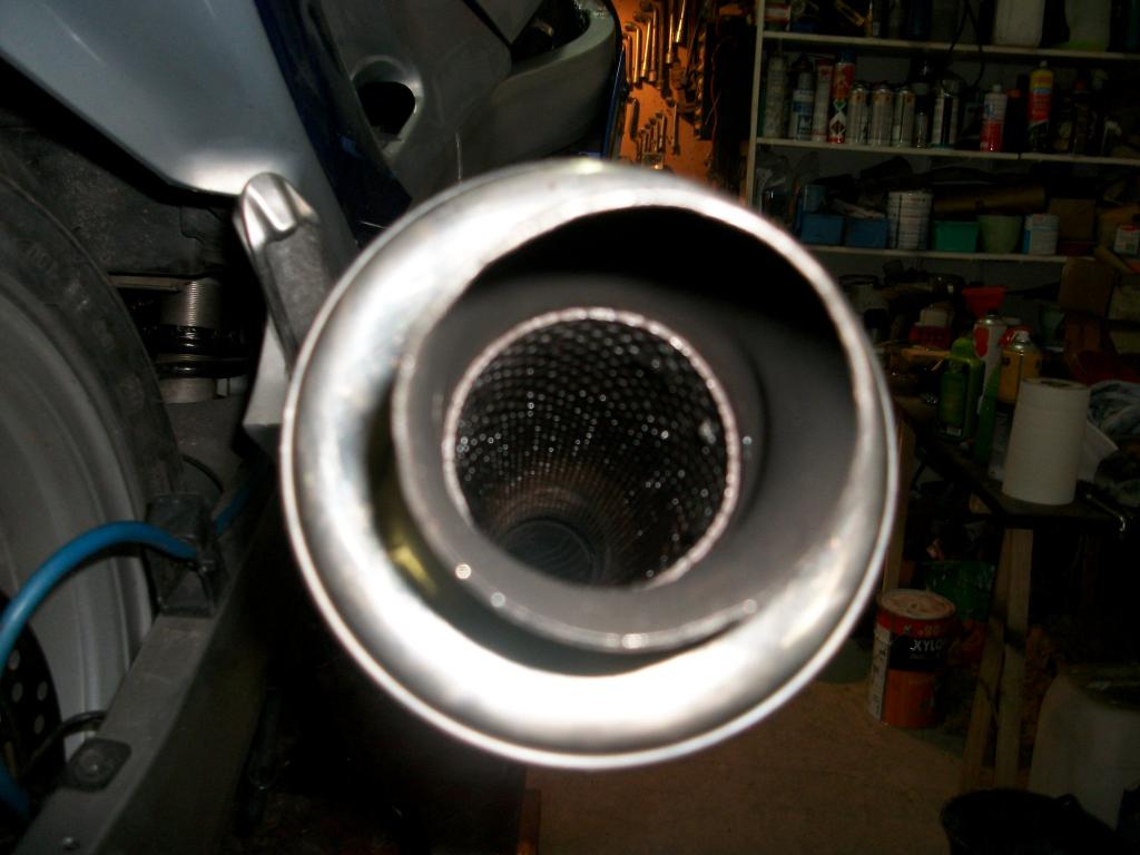

c'est parce qu'il n'y a toujours pas de chicane dans le pot qu'il fait toujours autant de bruit.
comme tu le sais surement, tu peux acheter des chicanes universel sur ebay, pour atténuer le bruit et avoir un bruit propre et doux/grave comme si la moto était neuve.
http://www.ebay.fr/itm/Universal-EXHAUS ... 415d124fa5" onclick="window.open(this.href);return false;
(le seul problème doit être de trouver le bon diamètre)
car d'après la vidéo que tu as posté l'autre jour, ton pot sans chicane fait un bruit infernal et doit bien casser les oreilles.
Effectivement... il est assez bruyant.. mais apparemment.. c est normal pour ce type de Devil... apres lui mettre une chicane.. .pourquoi pas... mais je vais l enfiler ou ?
un devil endurance c'est fait pour gueuler!!! mdr
dtc la chicane [smilie=greencolorz4_pdt_14.gif]
