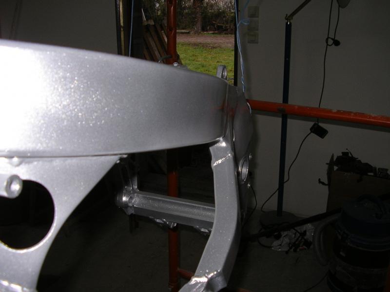

Attention tu as une coulure sous la vis 22 mdr mdr mdr mdr

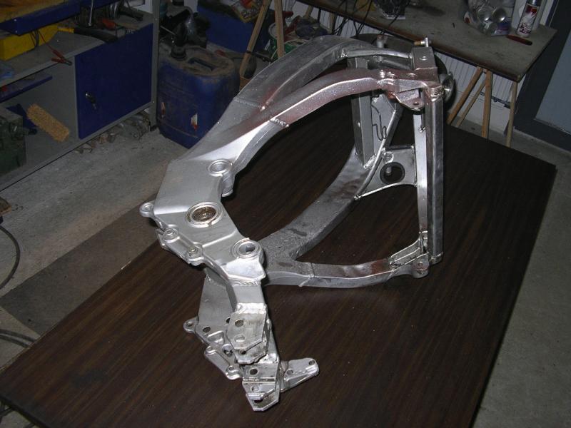

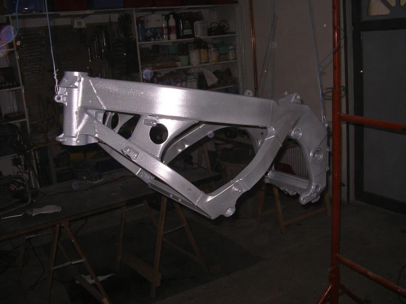

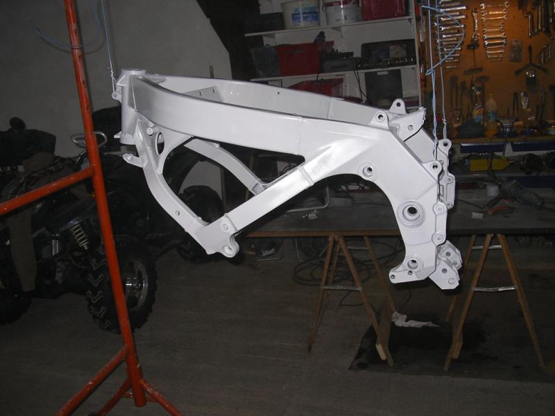

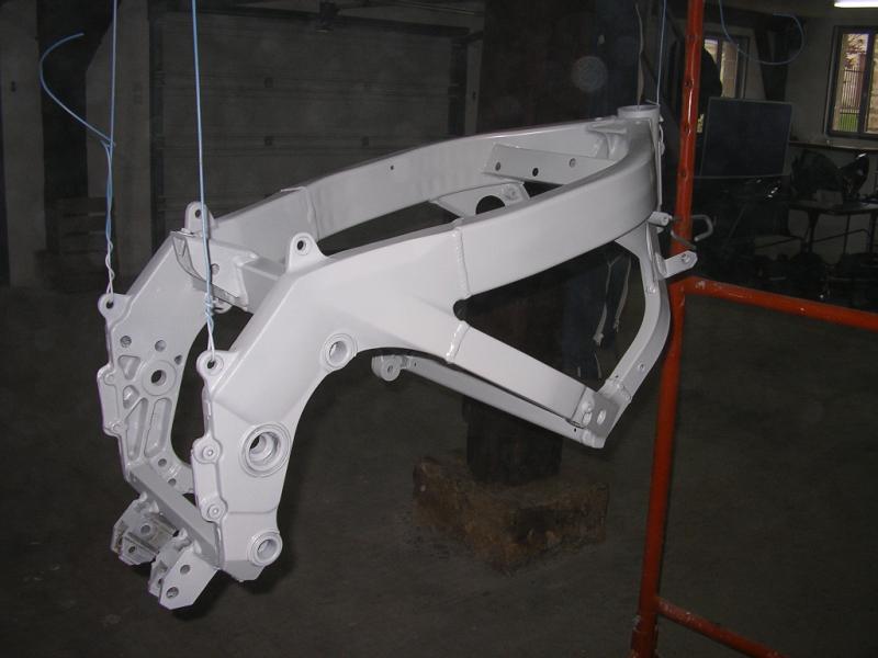

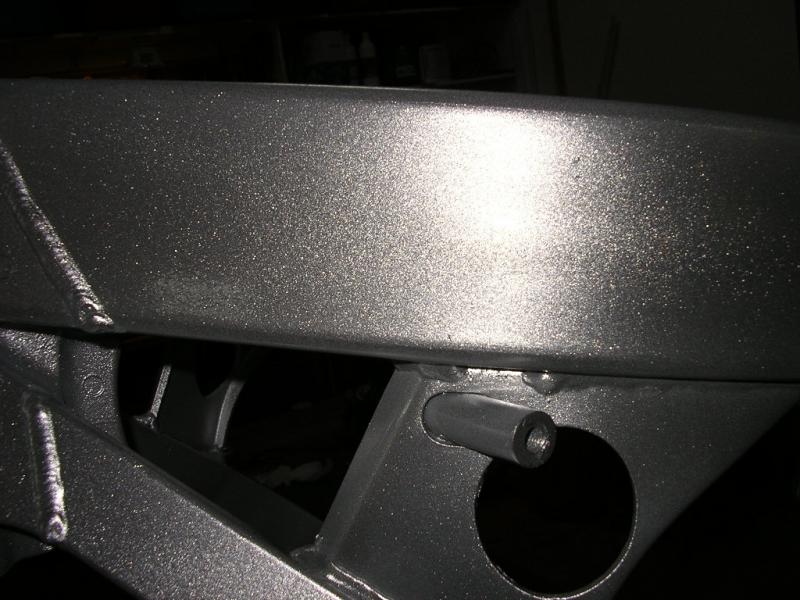

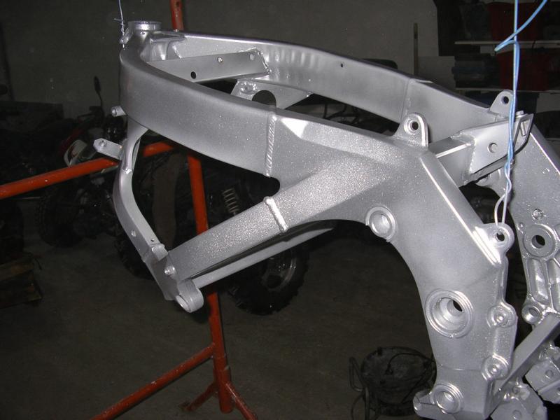

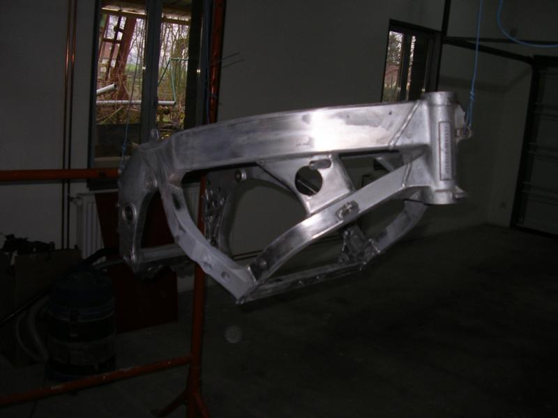

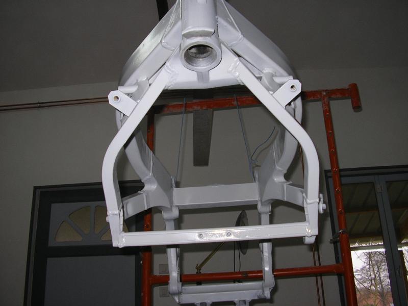

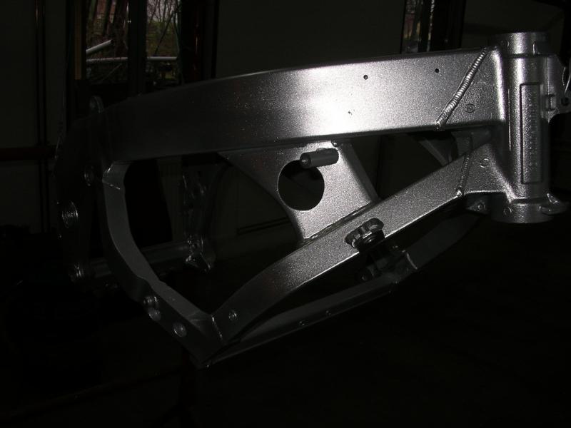

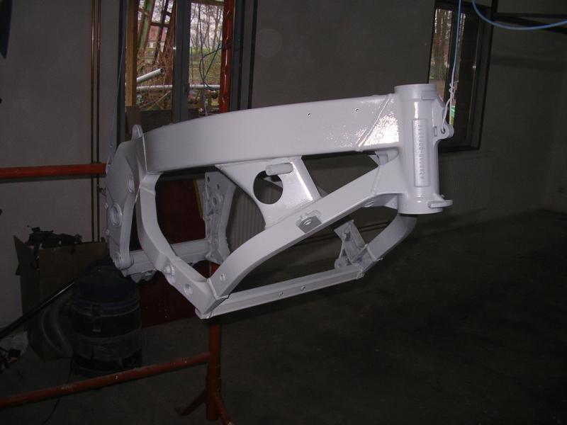

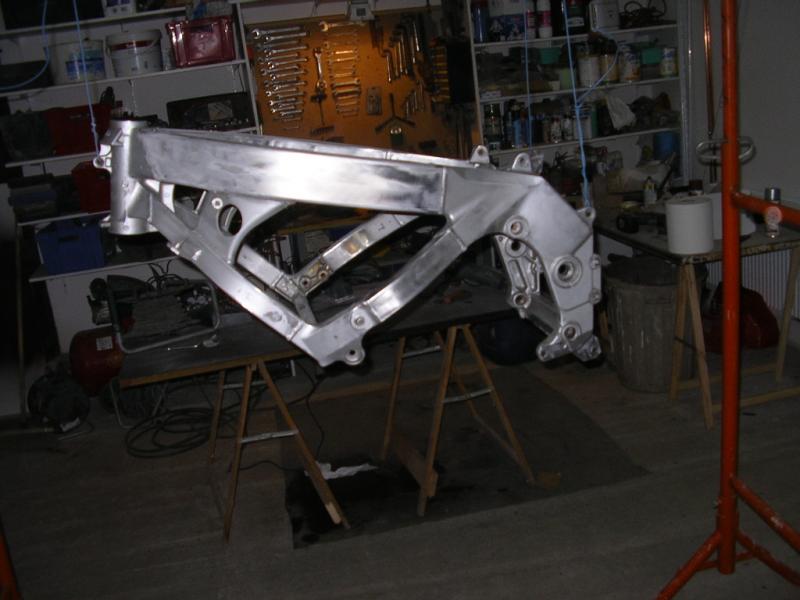

Bon... les news du samedi matin..
La cadre pret a etre travaillé
Apres 3 h de poncage et decapage en tous genres....et degraissage au dilant sous 10bars de pression..
Mis en place pour les deux couches d appret....
Et voila le resultat ..il est mis en appret gris pour avoir un meilleur reflet de la peinture gris metal ...par la suite......
ou ca ????????? [smilie=greencolorz4_pdt_03.gif]
Messages : 26368
pour la coulure Image Image
Tu fais ta peinture à la bombe ou tu a un pistolet basse pression
Le resultat est impressionnant. [smilie=greencolorz4_pdt_02.gif] [smilie=greencolorz4_pdt_02.gif] [smilie=greencolorz4_pdt_02.gif] [smilie=greencolorz4_pdt_12.gif]
Je suis sur le c*l quand je vois ce que tu arrives a faire dans ton garage et surtout du resultat obtenue ( Mob, GT turbo, ZZR ...)
Image Image Image Image Image Image
peinture................ bombe..... [smilie=greencolorz4_pdt_14.gif]
et oui... tout un art...
la Gt turbo... je n avais refait que la sellerie...la peinture était neuve a l achat [smilie=greencolorz4_pdt_15.gif]
Aller ... je file voir si l appret est sec... si c est le cas....gris metal pailleté vernis !! [smilie=greencolorz4_pdt_17.gif]

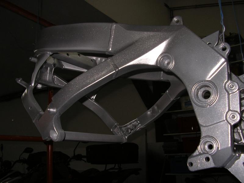

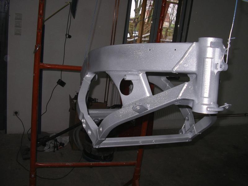

premiere couche de peinture...gris metal
2° couche....
et apres le vernis !!!!!!
:yes: :yes: :yes:

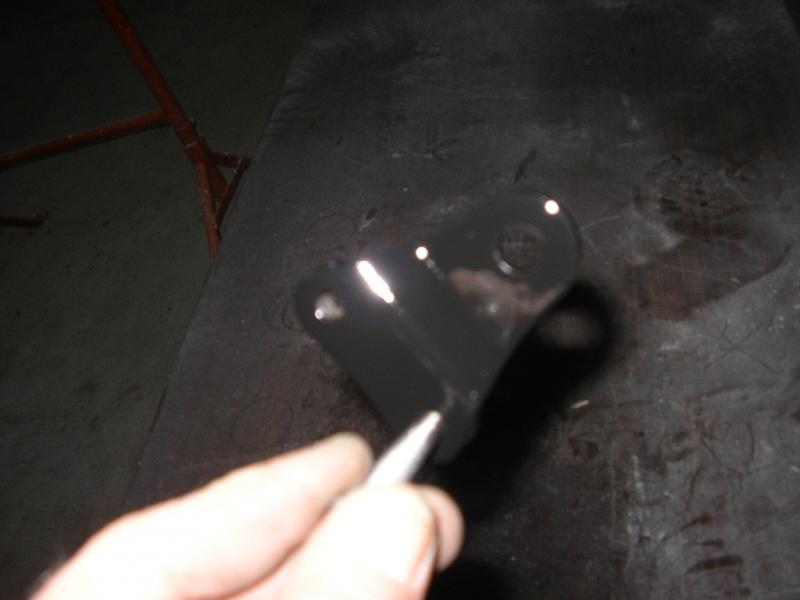

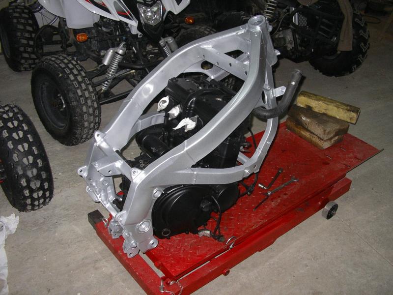

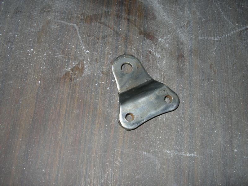

Decapage de la pate de support moteur pendant que ca seche...
et peinture...

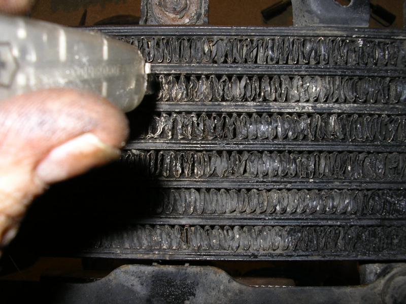

puis je me lance dans un travail de patience....

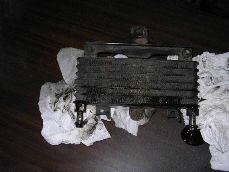

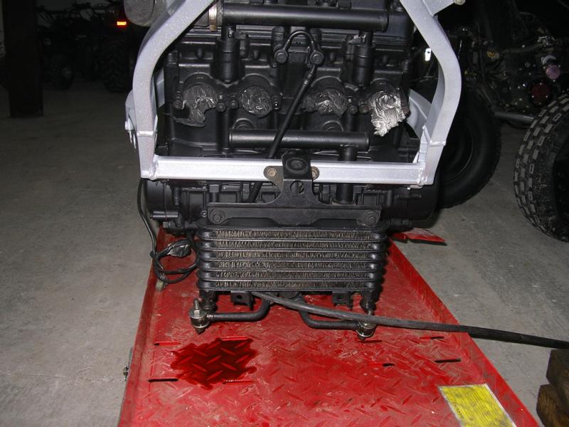

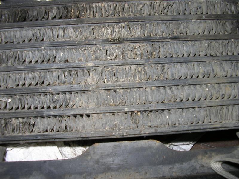

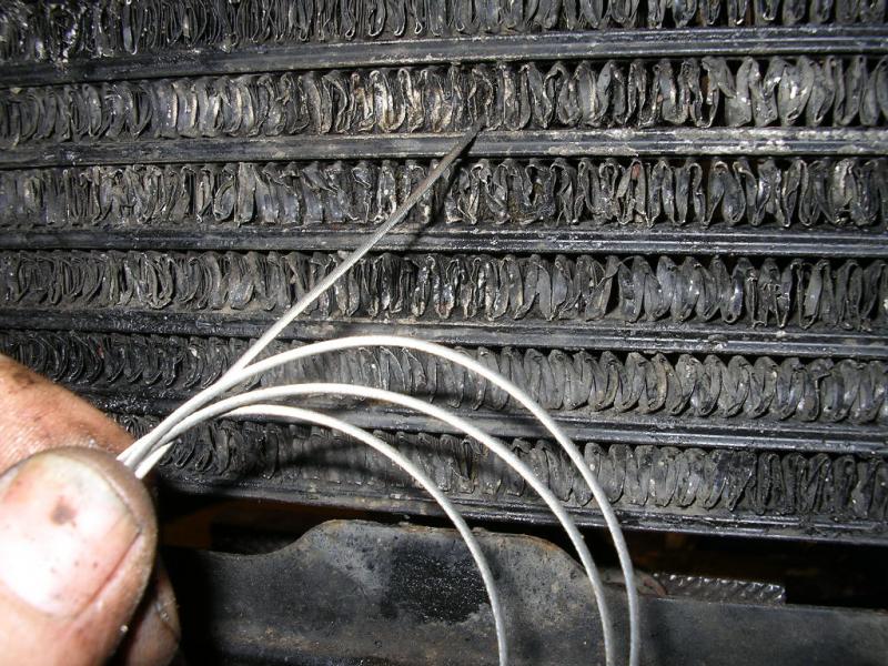

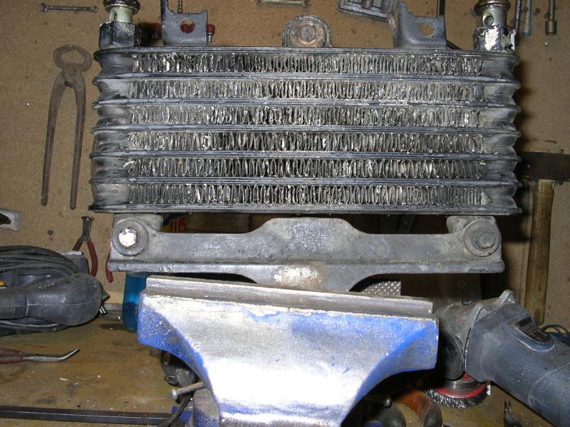

DEBOUCHER LES AILETTES DU RADIATEUR D'HUILE qui est colmaté a 80%
Puis reprise de TOUTES LES AILETTES une à une ... avec un cable de frein et un couteau frein...
On redresse....
Un bon coup de degraissant, de poncage... et de PEINTURE Haute T° ...

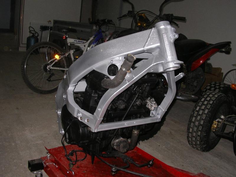

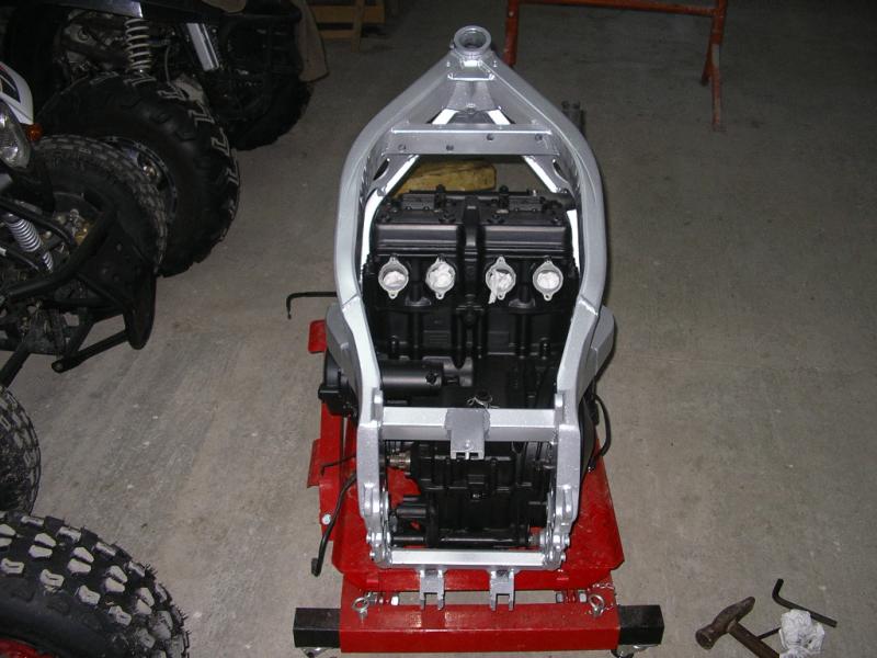

Puis repositionnement du cadre sur son moteur !!! :contente: :contente:
Et mise en place du radiateur d'huile.

[smilie=greencolorz4_pdt_02.gif] t'es un grand malade toi !
j'admire ton travail, vivement qu'elle soit remontée elle va être superbe !
On appele ca de la ...RECONSTRUCTION !!!! [smilie=greencolorz4_pdt_14.gif]

Message par bk95 »
je confirme t'es vraiment un grand malade !!! [smilie=greencolorz4_pdt_15.gif] [smilie=greencolorz4_pdt_16.gif]
mais rien que le moteur dans le cadre ça donne un apercu de la future beauté [smilie=greencolorz4_pdt_12.gif] [smilie=greencolorz4_pdt_12.gif]
est ce que les paillettes viennent sur les doigts....? [smilie=greencolorz4_pdt_02.gif] parce que la ya la dose elle sont pas restées dans le fond du pétard...... [smilie=greencolorz4_pdt_16.gif]

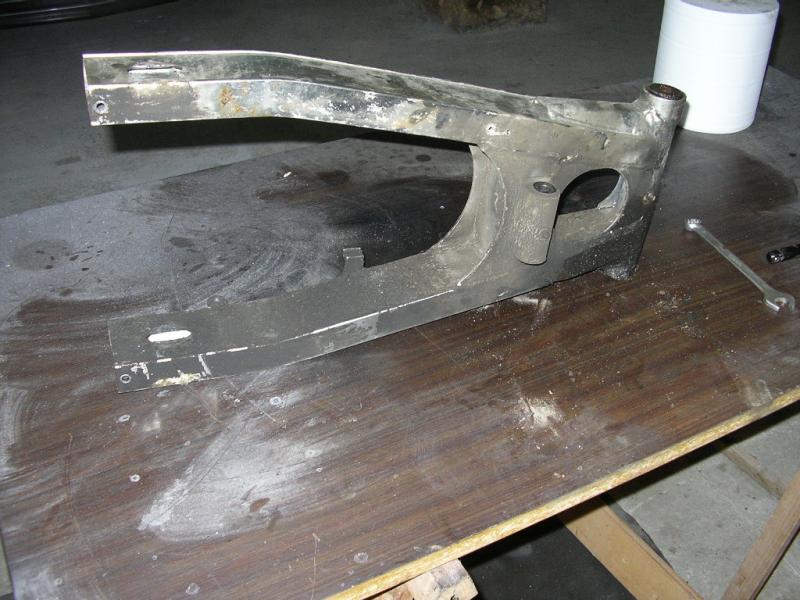

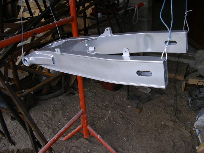

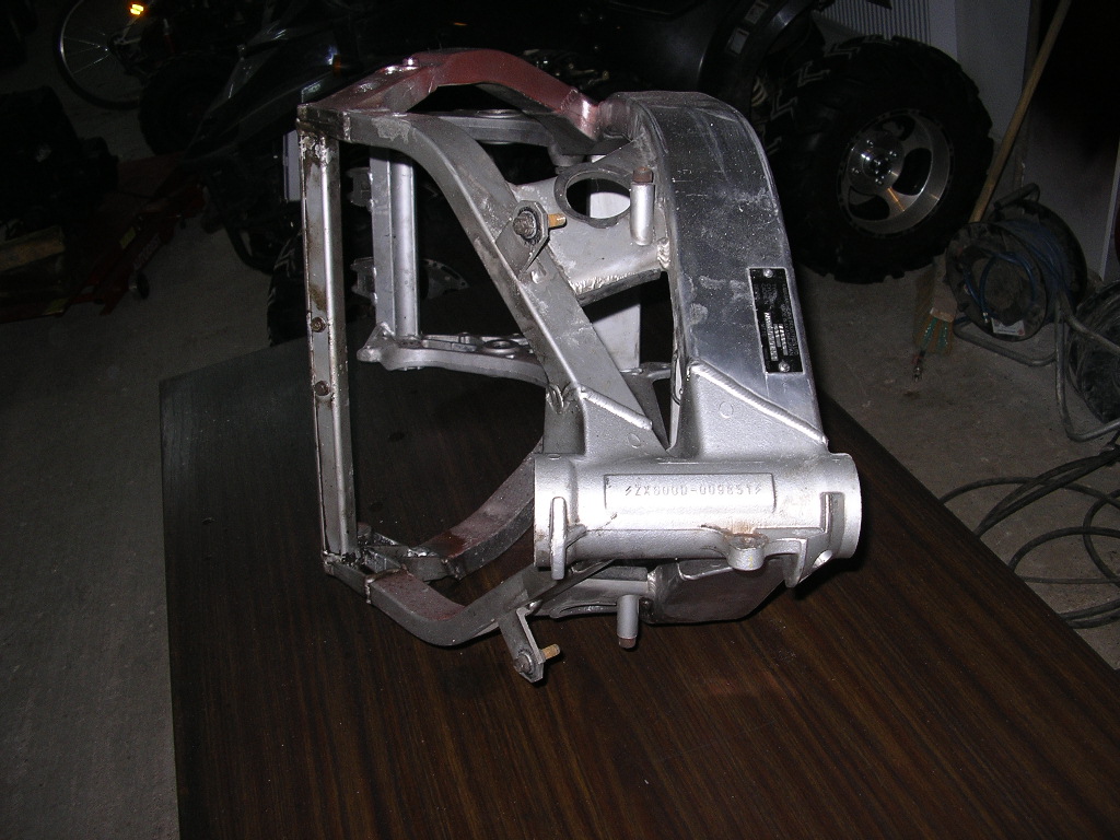

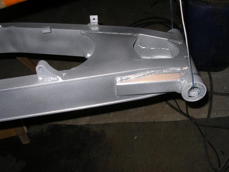

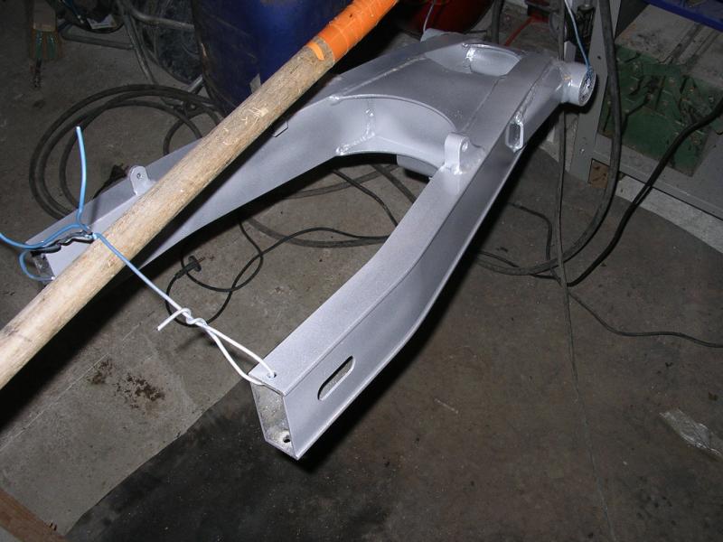

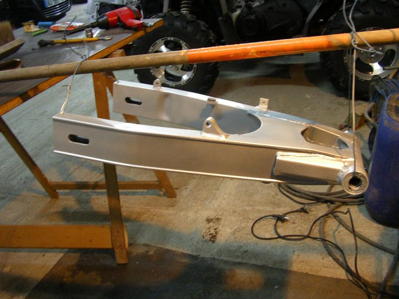

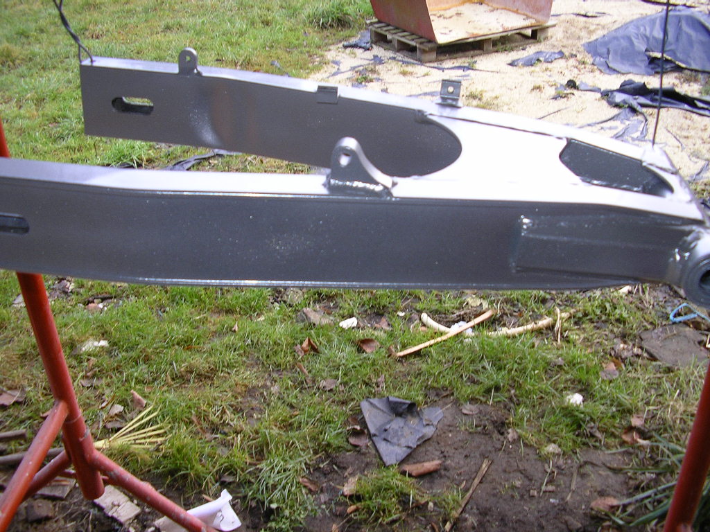

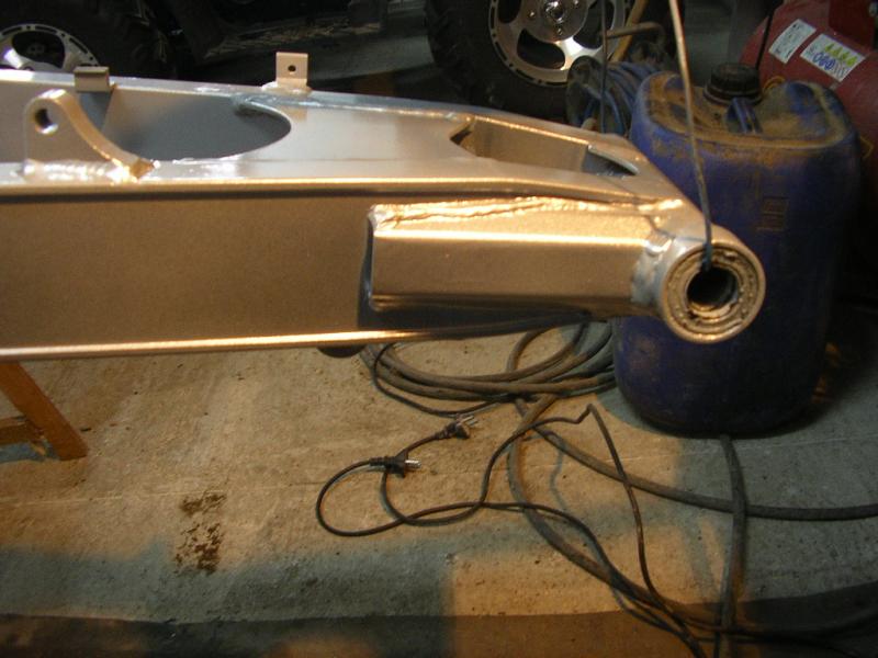

La suite : Le bras oscillant

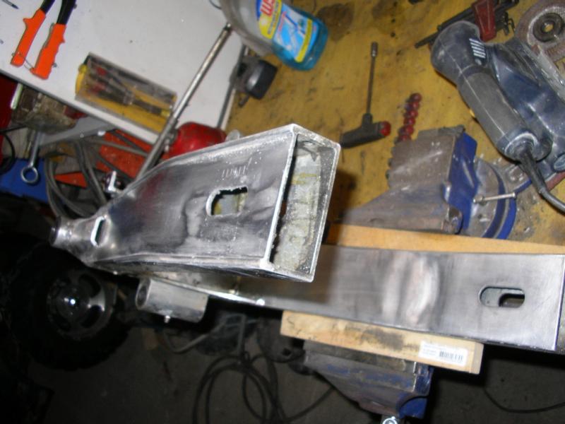

voila apres 3h de decapage, poncage et degraissage...
le bras... brut.... de crasse....vernis claqué... et de GRIASSSSSE !!!
BEURKKK !!

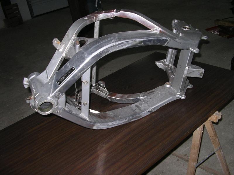

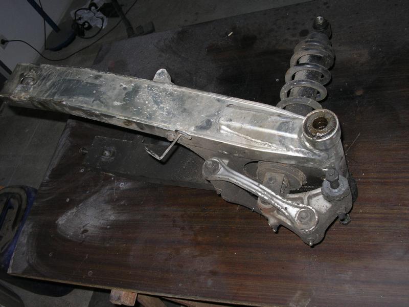

Le systeme d amortissement Uni trak retiré
et poncage.... decapage poncage.... degraissage... poncage...
Pret à etre apprêté....

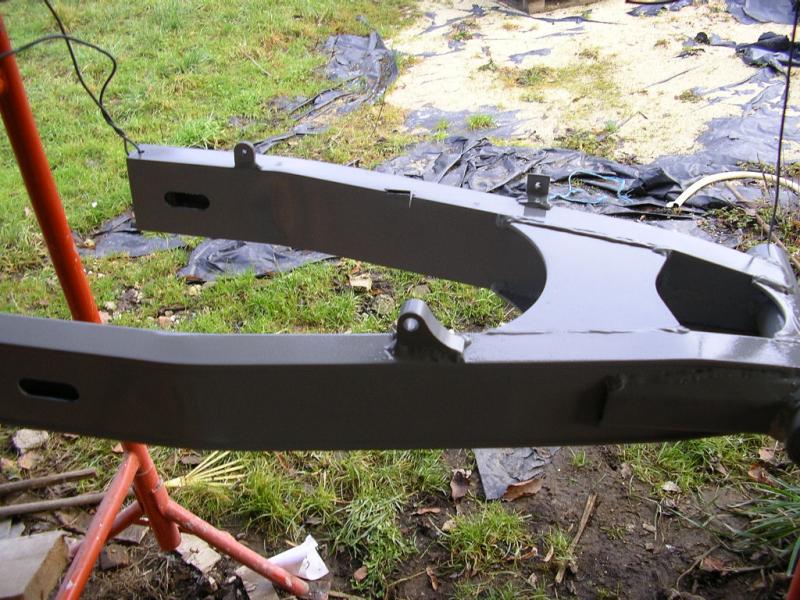

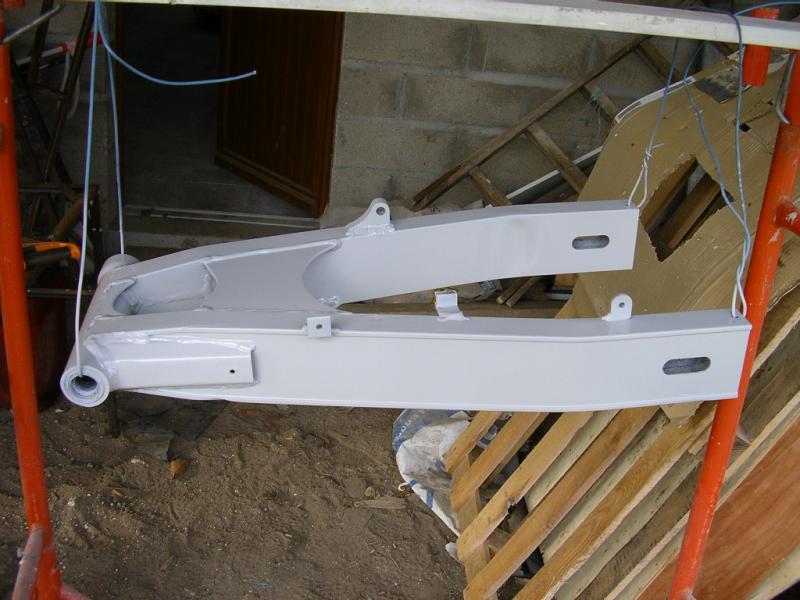

Un apprêt gris aussi pour faire ressortir les paillettes au maximum....
et une fois les deux couches de peinture appliquées...
Puis apres 2 couches de vernis !!
travail soigné [smilie=greencolorz4_pdt_01.gif]
[smilie=greencolorz4_pdt_01.gif] je suis d accord...Car a ce niveau ...si c'est pour faire les chose a moitié... ce ne st pas la peine de commencer !!! [smilie=greencolorz4_pdt_16.gif]
