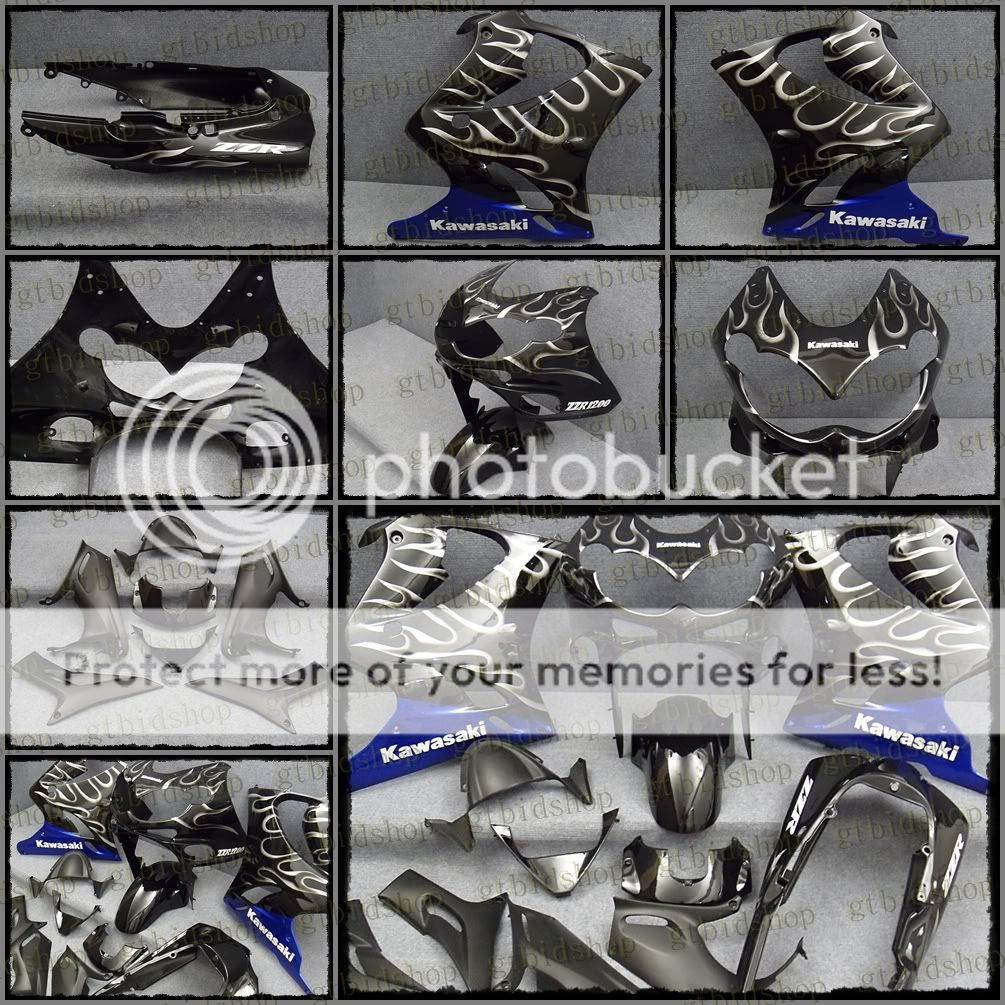

a 410 la carène complete aftermarket....
je ne sais pas si j' irais en moto jusqu'à quand je vivrais, mais je sais que je vivrais jusqu'à quand j' irais en moto.
Merci magajo
mais je prefere l'origine [smilie=greencolorz4_pdt_15.gif] [smilie=greencolorz4_pdt_15.gif] [smilie=greencolorz4_pdt_15.gif]
C'est clair que pour 410€, c'est super valable ! [smilie=greencolorz4_pdt_01.gif]
Je préfère celui sans les marques, perso. [smilie=greencolorz4_pdt_03.gif]
Pour 410 roros, tu as un carénage près pour la piste ! [smilie=greencolorz4_pdt_01.gif]
Yann
Messages : 1855
Galerie de Yann
Message par Yann »
[smilie=greencolorz4_pdt_02.gif] sont beaux et pas cher ....enfin je trouve
Ouais sympa le deuxième ensemble, tout comme le prix.
J'aimais bien ceux là
mais les roros ne sont pas au RDV [smilie=greencolorz4_pdt_15.gif] [smilie=greencolorz4_pdt_15.gif]
c'ets une peinture ou le carénage complet pour 410€ ? [smilie=greencolorz4_pdt_03.gif]
dnstouron a écrit :c'ets une peinture ou le carénage complet pour 410€ ? [smilie=greencolorz4_pdt_03.gif]
C'est le carenage complet sauf le reservoir [smilie=greencolorz4_pdt_14.gif]
