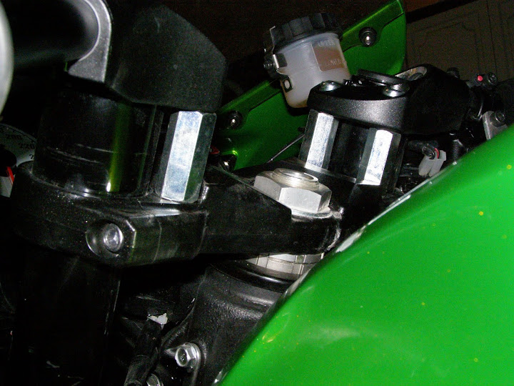

Au moment de fabriquer la fourche avant, Albert a coupé 40mm plus long les tubes et rajouté des entretoises pour réhausser les demi bracelets. Il a également rabaissé l'arrière de la moto et relevé l'avant de manière à être assit plus droit.
