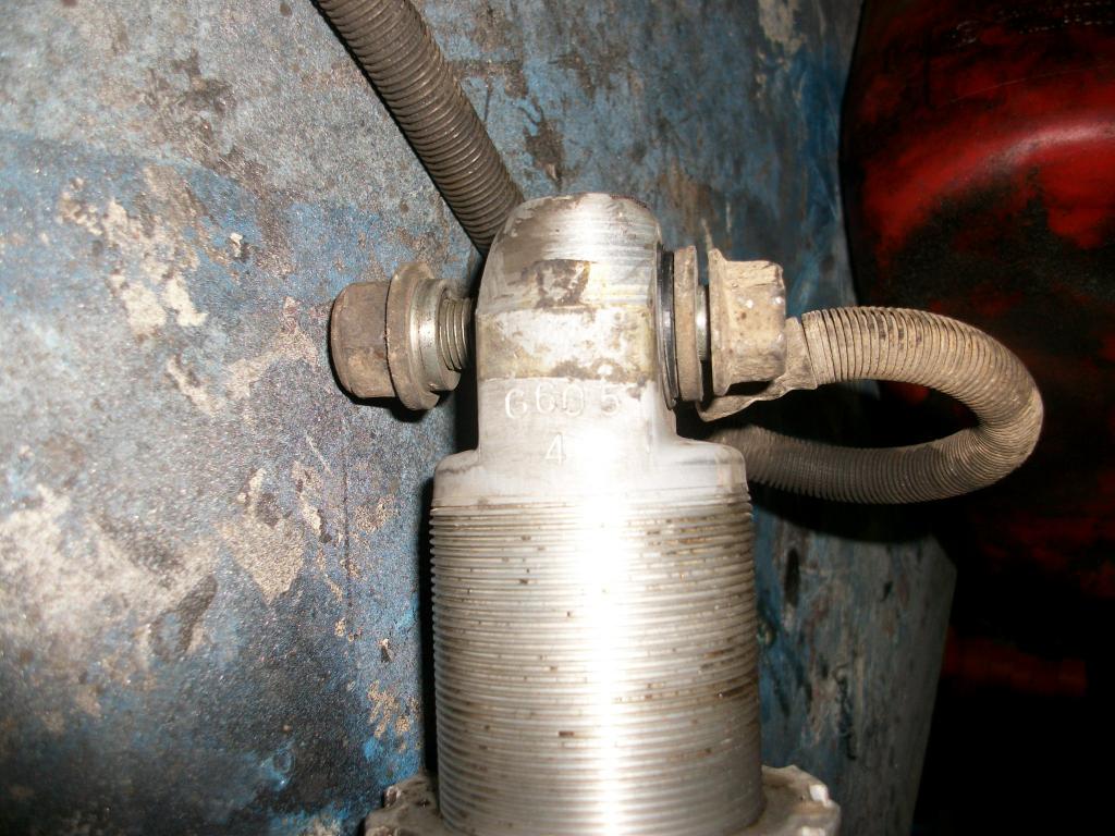

enleve moi tout de suite le doute que j 'ai sur ton amorto !!! [smilie=greencolorz4_pdt_14.gif]
tu peux faire une p 'tite photo de ton amorto pour verifier quelque chose !!! [smilie=greencolorz4_pdt_14.gif]
[smilie=greencolorz4_pdt_02.gif] doute de quoi ??? ca fait des envieux ??

katana a écrit :enleve moi tout de suite le doute que j 'ai sur ton amorto !!! [smilie=greencolorz4_pdt_14.gif]
je vois rien d'annormal ! [smilie=greencolorz4_pdt_04.gif]

Katana vois du Kayaba ou du made from GG partout ;
sinon beau travail de remise en forme
Si tu veux j'ai mon cadre a refaire, le moteur est déjà sortie, il reste juste le faisceaux [smilie=greencolorz4_pdt_14.gif]
katana hallucine... [smilie=greencolorz4_pdt_14.gif] [smilie=greencolorz4_pdt_14.gif] vas prendre ta pillule rose [smilie=greencolorz4_pdt_16.gif]

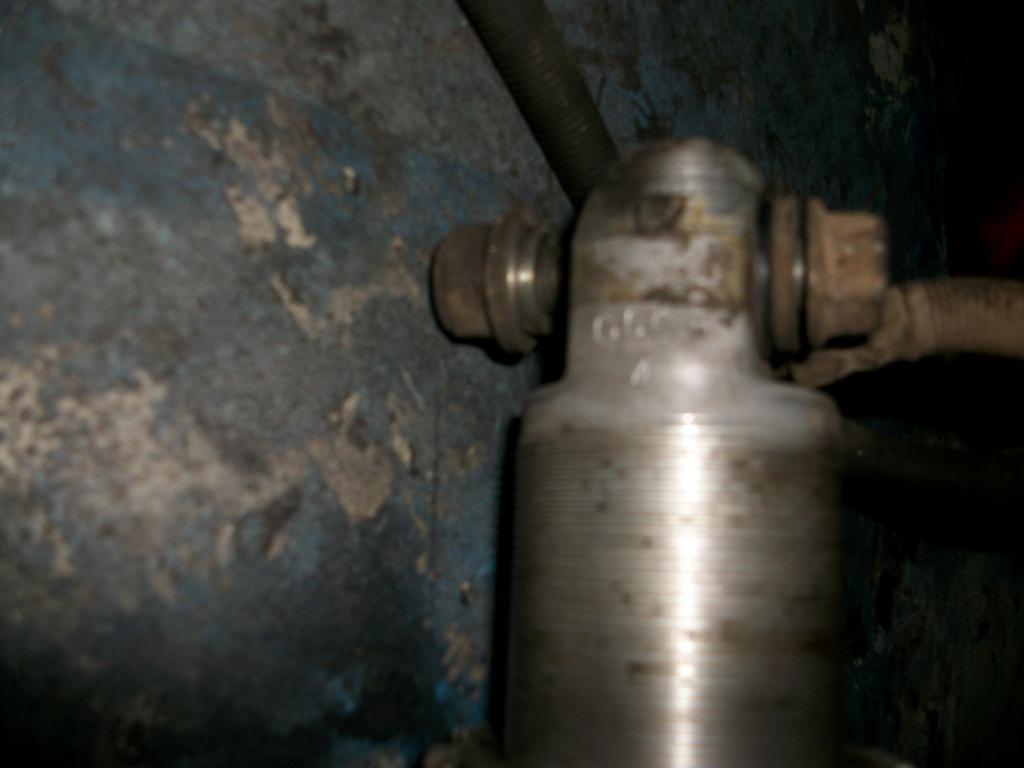

Voila les photos... pour les connaisseurs....
G 605 4

j 'ai pas dit quelque chose d 'anormal !!!! [smilie=greencolorz4_pdt_03.gif]
j 'ai dit que j 'avait un doute sur quelque chose !!!
et c 'est bien ce que je pensait !!!
@denis j 'ai pas halluciner [smilie=greencolorz4_pdt_01.gif]
Messages : 26524
Tu veux dire par là que la ref G605 4 est une référence GG !?

effectivement , c'est pas un amorto d'origine .
il a l'oeil perçant katana
Messages : 5786
tout a fait !!
c'est l amorto qui me manque [smilie=greencolorz4_pdt_05.gif]
eh oui , il est " affuté " le katana mdr
a quoi tu l'as reconnus katana ??? la couleur du ressort ?

reconnu a la couleur du ressort mais il y a aussi la bonbonne qui est differente !!
il y a des point de graissage sur les bras de suspension ( 2 sur les axe de biellettes et 1 sur l 'axe de bras oscillant ...)
alors , oui tu peux investir [smilie=greencolorz4_pdt_14.gif]
