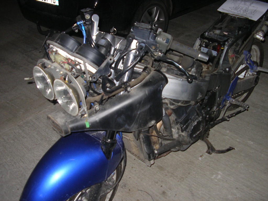

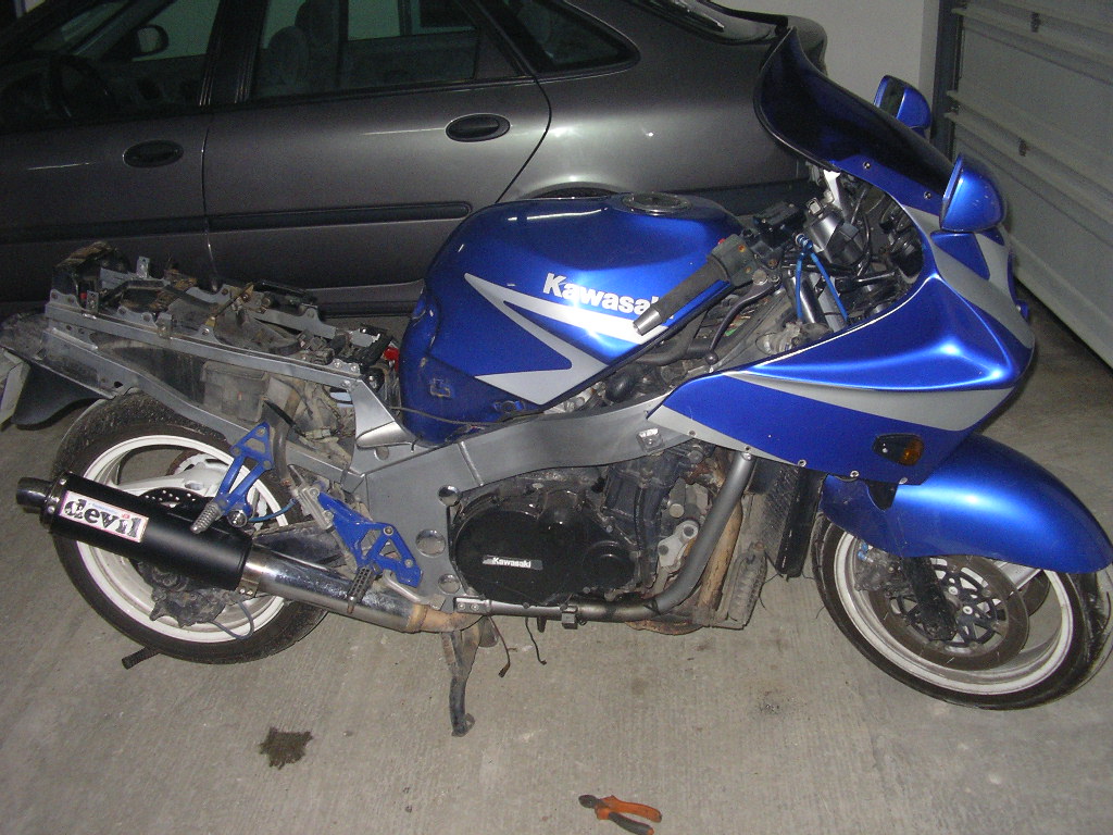

Aller quelques photos du démontage
Démontage des flans afin d'accéder au manocontact d'huile...
Puis demontage de la bulle... et autres accéssoires ..

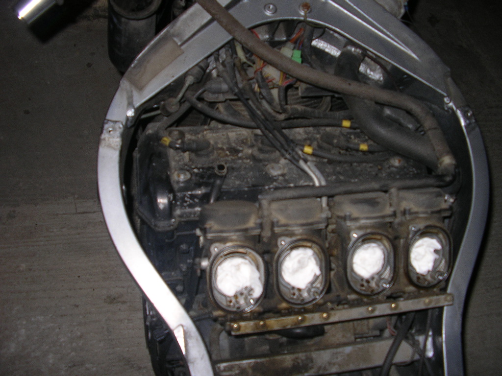

Démontage de la boite a air...et la .BEURKKKKKK la surprise !!!!!!!! Je vous laisse juge !

Oudh ! [smilie=greencolorz4_pdt_16.gif] Bon courage [smilie=greencolorz4_pdt_01.gif]
Messages : 26524
Il va y avoir du boulot, rien qu'a l'état du filtre à air [smilie=greencolorz4_pdt_02.gif] [smilie=greencolorz4_pdt_02.gif]
la il y a du boulot elle est en triste etat au niveau mecanique [smilie=greencolorz4_pdt_05.gif] [smilie=greencolorz4_pdt_05.gif]
oui elle est propre d'exterieure ... mais l'interieur ... bon courage
Messages : 7680
Encore un 11 "entretenu" brillamment par son ancien propriétaire [smilie=greencolorz4_pdt_05.gif] [smilie=greencolorz4_pdt_05.gif] [smilie=greencolorz4_pdt_11.gif] [smilie=greencolorz4_pdt_11.gif]
Et après, certains disent que le 11 est fragile [smilie=greencolorz4_pdt_11.gif] [smilie=greencolorz4_pdt_11.gif]
Bon courage pour la remise en état. [smilie=greencolorz4_pdt_01.gif]
Philoux78 a écrit :Encore un 11 "entretenu" brillamment par son ancien propriétaire [smilie=greencolorz4_pdt_05.gif] [smilie=greencolorz4_pdt_05.gif] [smilie=greencolorz4_pdt_11.gif] [smilie=greencolorz4_pdt_11.gif]
Comme beaucoup de motos. DSL. Le motard fait à moindre frais. Y'a qu'à voir le nombre de motos qui rendent l'âme lors des manifs.
D'où peut être un CT pour savoir ce que tu achètes ou alors la notion de "vendue en l'état". Pas de surprises.

Donc cette aprem... Démontage complet des carbus .. Les cuves étaient remplies d'une matière genre... briques rouge en poudre... doncpassage a l essence sous pression ...souflage a la souflette par tous les orifices... Comme elle ne demarrait pas a chaud... reglage de la richesse a 2tour et demi...
Démarrage... A froid ...nikel..Au starter biensur..Jai laissser chauffer tranquillou... jusqu'au moment du declenchement du ventilo de radiateur..
PAr contre ... du mal a monter au dessus de 6000t.min... ca petrouille de partout... bon... y a pas de boite a air...
ET j eteins la bete.. et un coup de demarreur..ca redemarre... et ensuite de suite une 20aine de de fois..

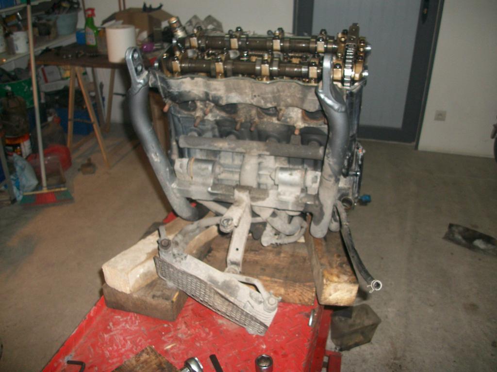

Bon.... dure journée.. [smilie=greencolorz4_pdt_14.gif]
Je vous ai dit... A POIL !!
Le cadre d'un coté...le moulin de l'autre... [smilie=greencolorz4_pdt_14.gif]
qq photos...
Le berlingo sur la table d'opération...
Pastillage fait !
2 pastilles hors cotes... dont une bien en dessous de la cote... a l echappement... (d'ou le PAN a la decelleration..je pense.)

Et qq photos du moulin....
Modifié en dernier par Fantomas le dim. 20 janv., 2013 15:24, modifié 1 fois.
Messages : 5786
ça traine pas !!! [smilie=greencolorz4_pdt_12.gif]
alors demain soir elle est remonter ..??? mdr mdr
[smilie=greencolorz4_pdt_02.gif] vu le nombres de pièce a remplacer ou a racheter?? ca serait etonnant.. un mois peut etre... [smilie=greencolorz4_pdt_14.gif]
Messages : 7680
En voyant tout ça, j'espère sincèrement que tu ne l'as pas payé cher [smilie=greencolorz4_pdt_02.gif]
Personnellement, je les achète avec le moteur HS comme ça je n'ai pas de mauvaises surprises [smilie=greencolorz4_pdt_14.gif] [smilie=greencolorz4_pdt_15.gif]
Tu as complètement raison de la mettre à poil et la remonter tip top pour rouler en toute confiance [smilie=greencolorz4_pdt_01.gif]
