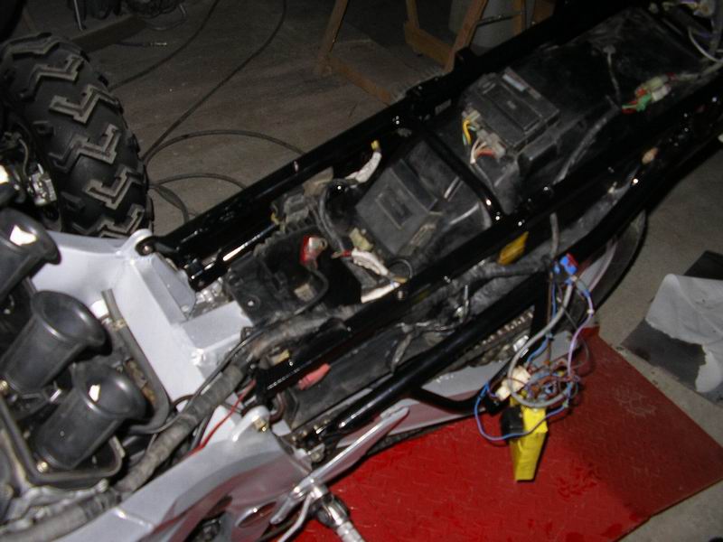

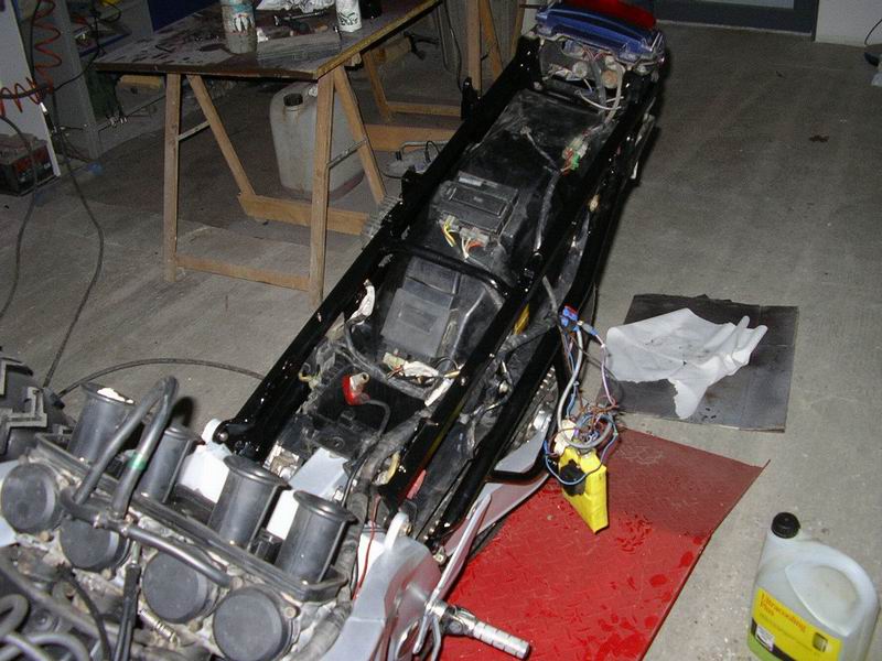

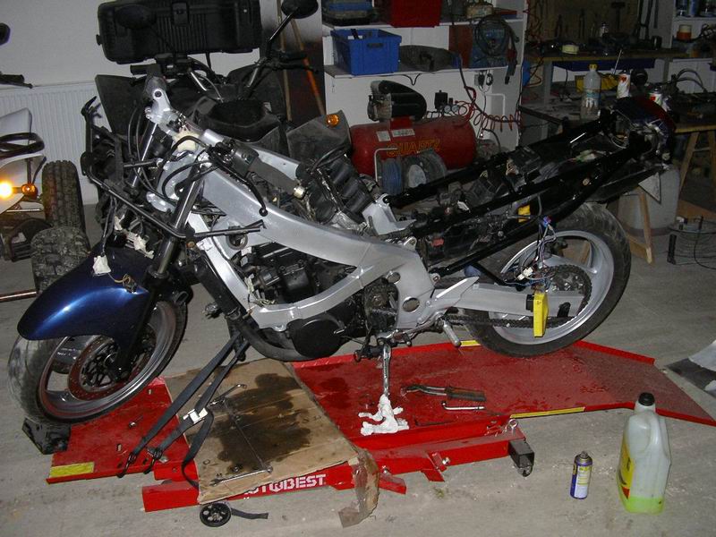

Bon la suite d hier soir....

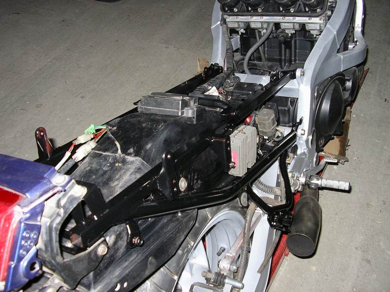

La boucle arrière est peinte en noir brillant... 4 couches.... et seches en 30 minutes...(y avait 20° ds le garage...Ca aide... )
Du coup j ai pas pu résister .... REMONTAGE !!!!!!!!!!!!!!

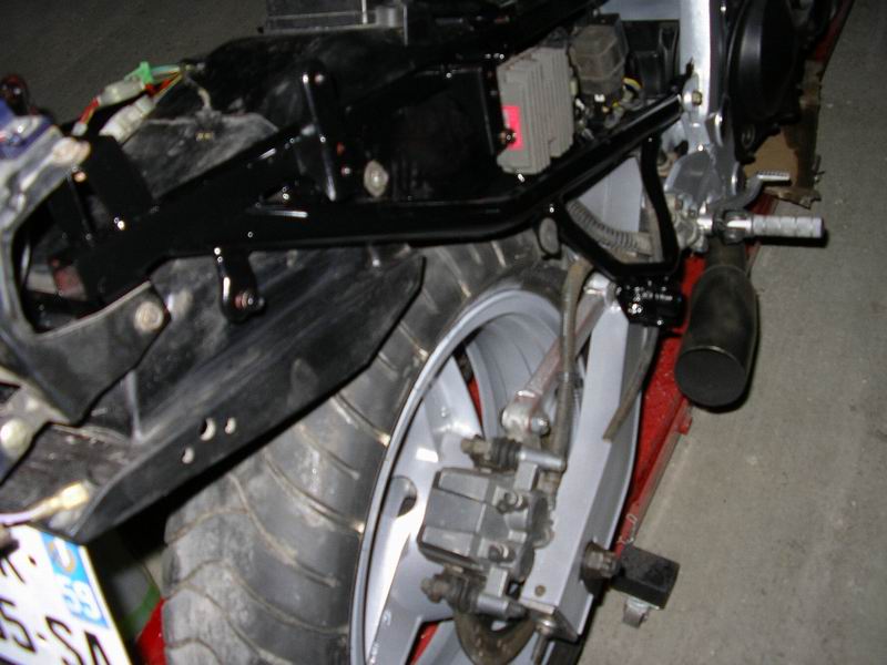

Remontage des gardes boues... feux
Accessoires électriques et faisceau
et voila le resultat...
Si tout va bien ..ce soir essai de remise en route... YOUPIIIIIIIIIIII

Appret gris classique :...2 bombes
Appres mastic gris : 1 bombes
Appret rouge anti corrosion : 1 bombe
gris metal pailleté...4 bombes
noir haute temperature : 3 bombes
Noir brillant direct : 1 bombe
Vernis... : 3 bombes
Soit a 10€ piece..
15 bombes X 10€ = 150€ environ ..tout en sachant que les dernieres ne sont pas totalement vides non plus...
Ca va encore.....

CE soir...elle a demarré...laborieusement au début puis normalement... MAIS...
Car y a un mais.. j ai coupé le contact....et quand j ai voulu la redemarrer un enieme fois.. le voyant de point mort eteint [smilie=greencolorz4_pdt_02.gif] et plus d'allumage... [smilie=greencolorz4_pdt_01.gif] du coup ...je cherche... [smilie=greencolorz4_pdt_07.gif]

oui... je suis en plein decorticage du faisceau....
deja si le voyant de point mort ne s allume plus ...C'est qu il y a un problem du coté du circuit de point mort... et par conséquence.. sur le démarrage...et l allumage...(securité de bequille et de demarrage...)
et ca ca devient casse tete... [smilie=greencolorz4_pdt_08.gif]

[smilie=greencolorz4_pdt_08.gif] j ai peut etre un debut de solution...
Le fil marron du circuit alimente tous les éléments suivants ...
Klaxon
Neutral
Boite fusible
Neiman
et CDI ...
A suivre.......
PS il faut de toutes facons que je degage cette saloperie d alarme sur cette moto ! mais a cette heure...je ne suis pas sur qu elle entre en jeu..quoi que... [smilie=greencolorz4_pdt_10.gif]
Soucis réglé... pas pu m empecher de rentrer pour 15 minutes seulement a la maison..pour confirmer ma théorie !!!!!! et resultat ...une fois le boitier fusible rebranché... (et oui je l avais debranché ce matin pour le tester) je teste ma theorie.. a savoir ... tester le fil marron et resultat... du 12v par tout...pfffffffff
du coup je me dis je vais verifier s il y a bine du 12v a l ampoule de neutral...Et en secouant le fil... l ampoule s'allume... de la je me dis... mince... bizar tout ca...
Donc j essaie de demarrer et EUREKA !!! ca tourne !!!
Donc a mon avis, les fiches du boitier fusibles ne devaient pas faire contacte correctement ...

Ce soir... essai de redemmarage ... et... "EH MER*E" Ca recommence... et... puis non !!! j avais oublier de remettre la cosse du point mort.... OUFFFFFFFFF
Donc demontage de l'alarme... re ressoudage des fils coupés d origine... et redemarrage ..
Youpi ca tourne !!!!!!!!!!

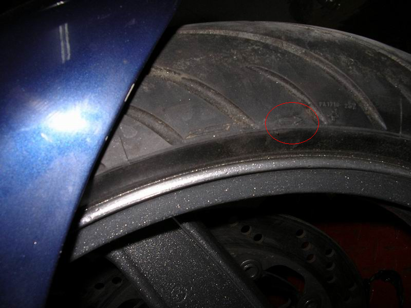

ET ben ... la fleche de rotation est dans le bon sens :!::
Donc le pneu est bien monté !!
