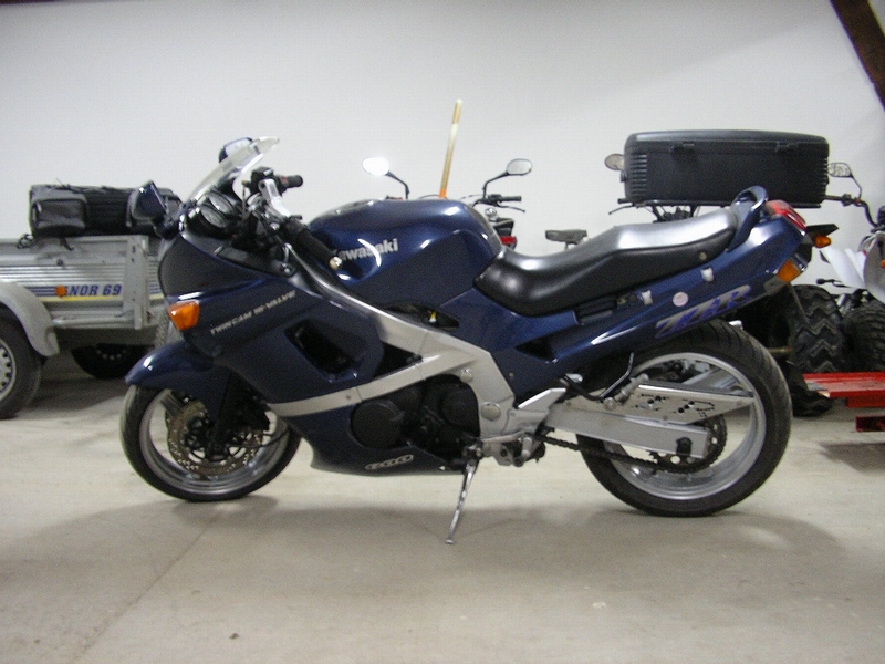

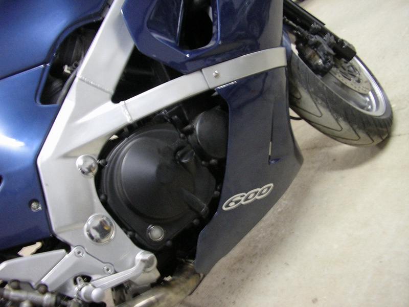

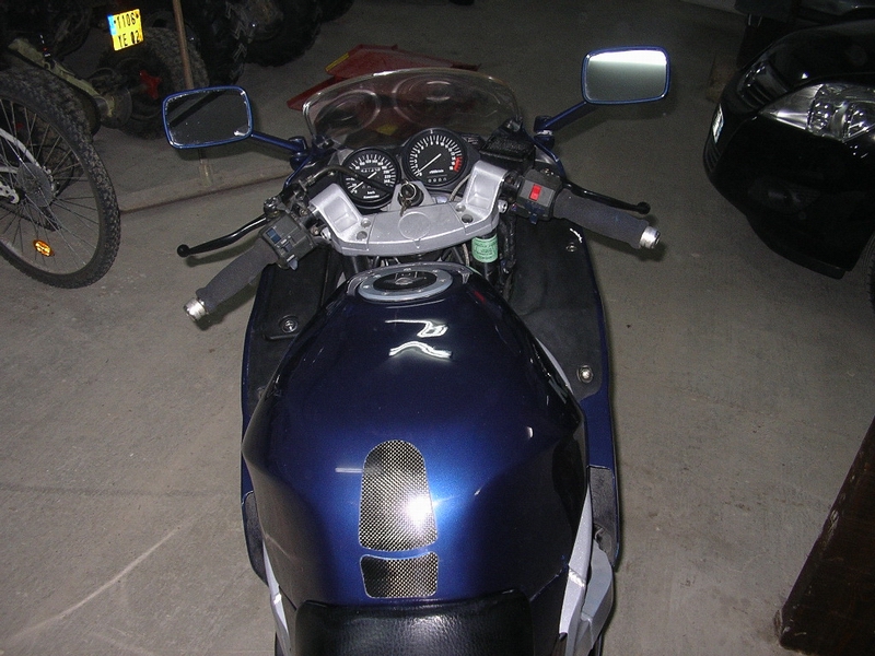

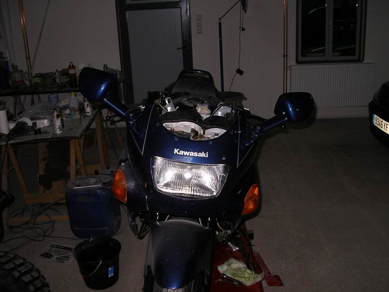

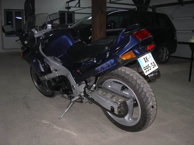

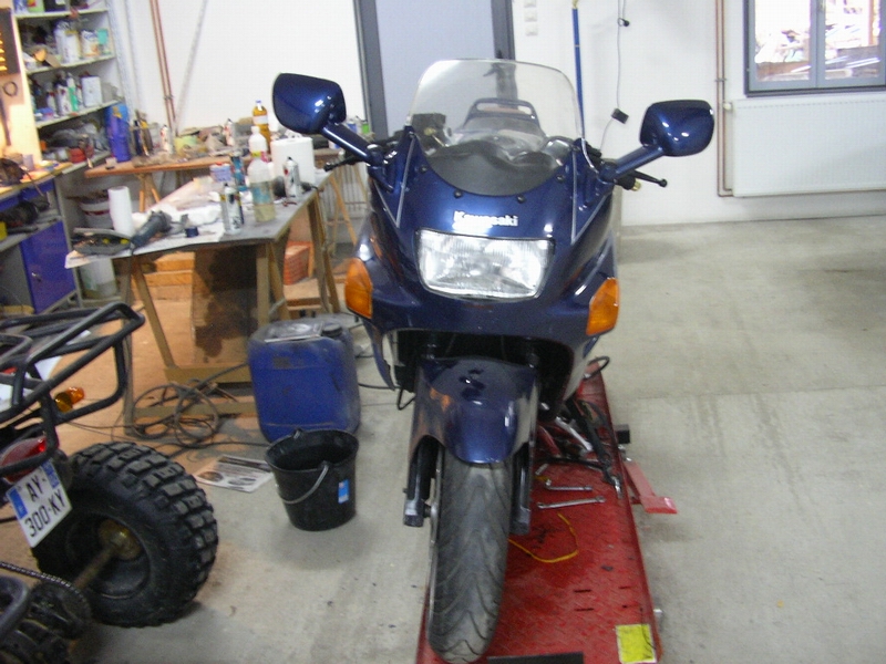

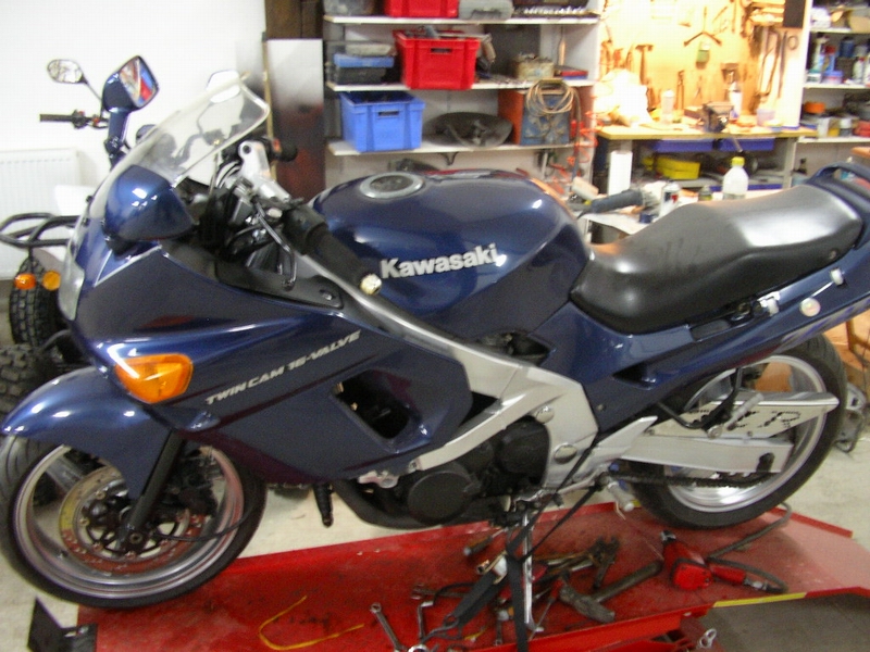

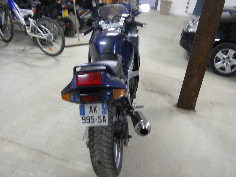

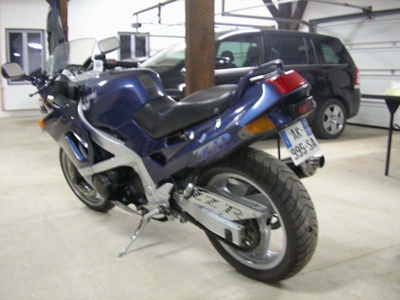

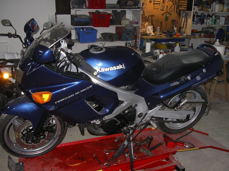

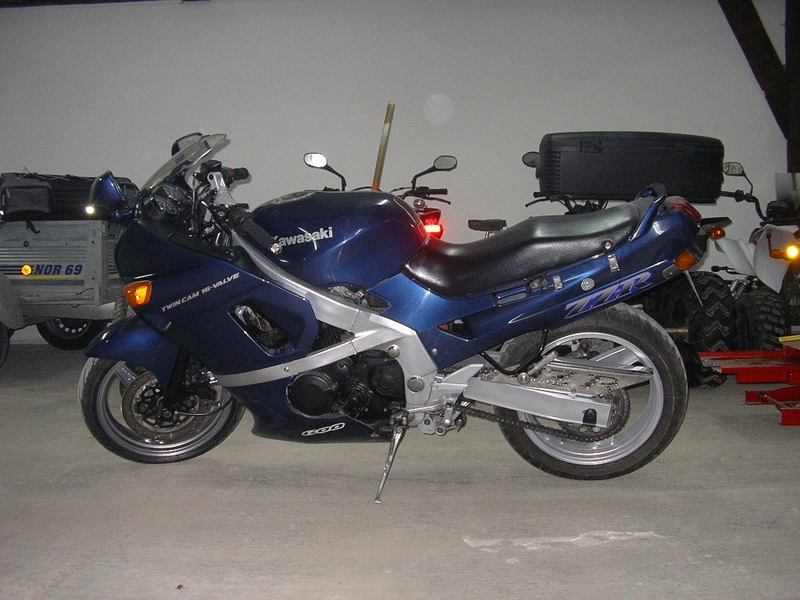

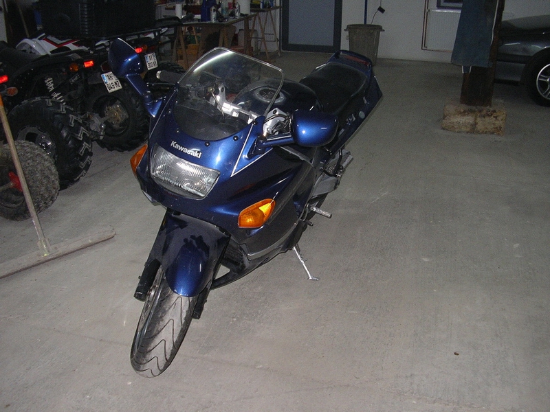

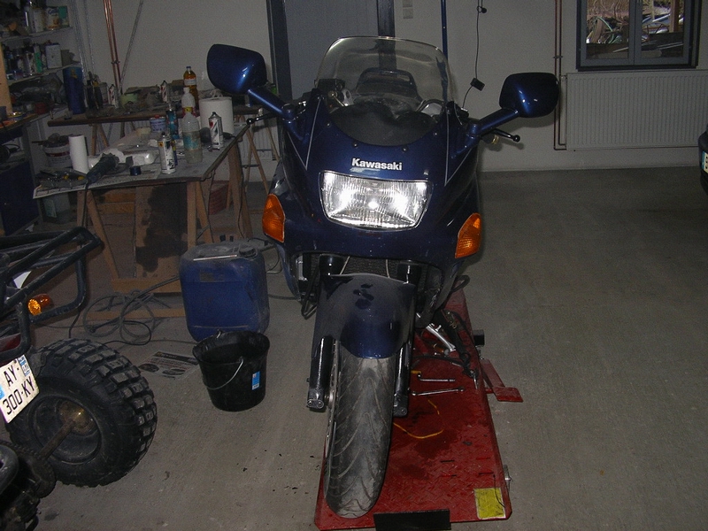

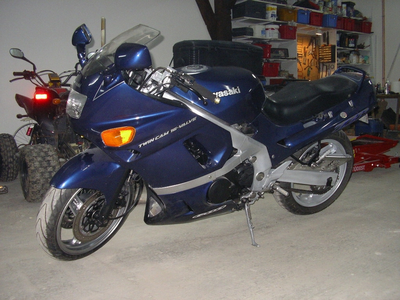

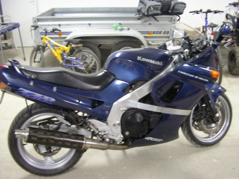

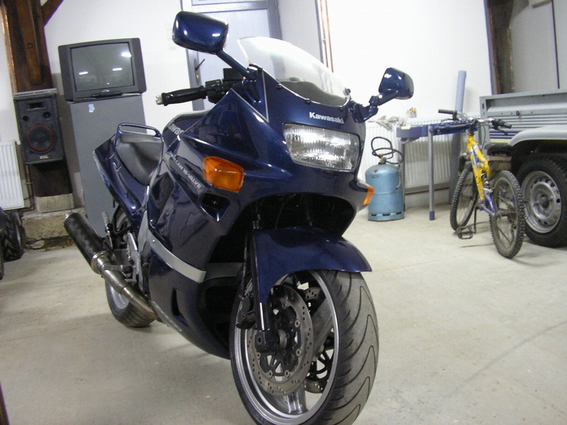

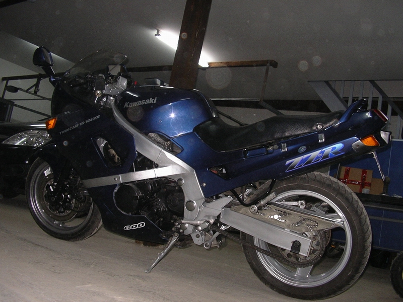

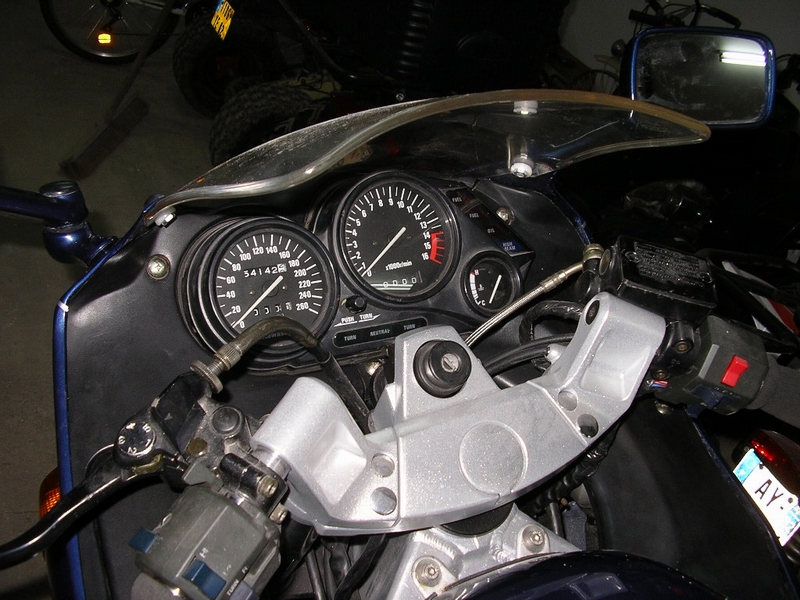

Remontage de la tête de fourche et de la bulle (les photos sont doublées...avec et sans flash car les rendus sont différents....)
Remontage des tours de compteurs..
Avant de remonter le sabot, vidange et remplacement du filtre a huile !!!
Mes petits stickers 600 persos...
Démarrage, chauffe .. et c'est parti pour 2 tours de paté de maison... histoire de voir........
Que du BONHEEEEEEEEEEEEEUUUUUUUUUR !!!!!!!!

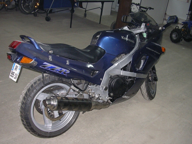

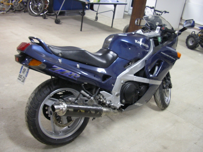

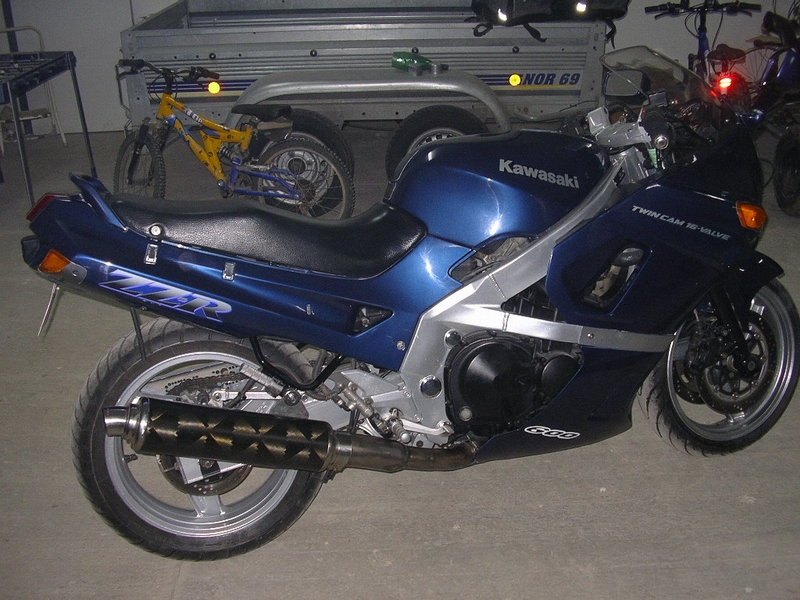

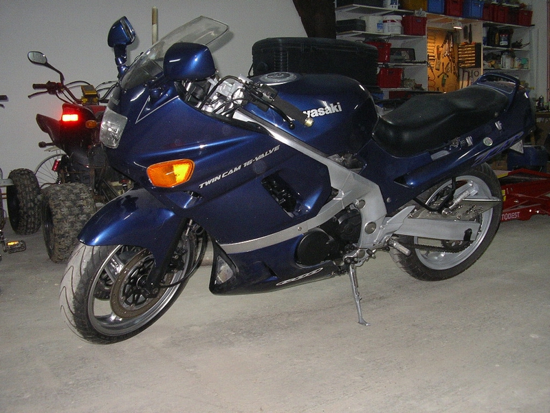

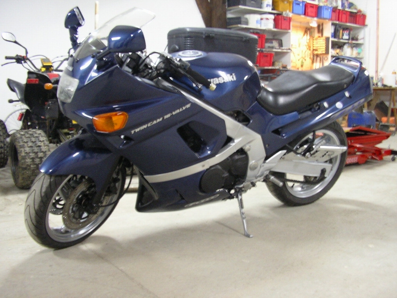

Puis retour au garage... et lustrage intégral au polish bleu !!!!!!!!!!

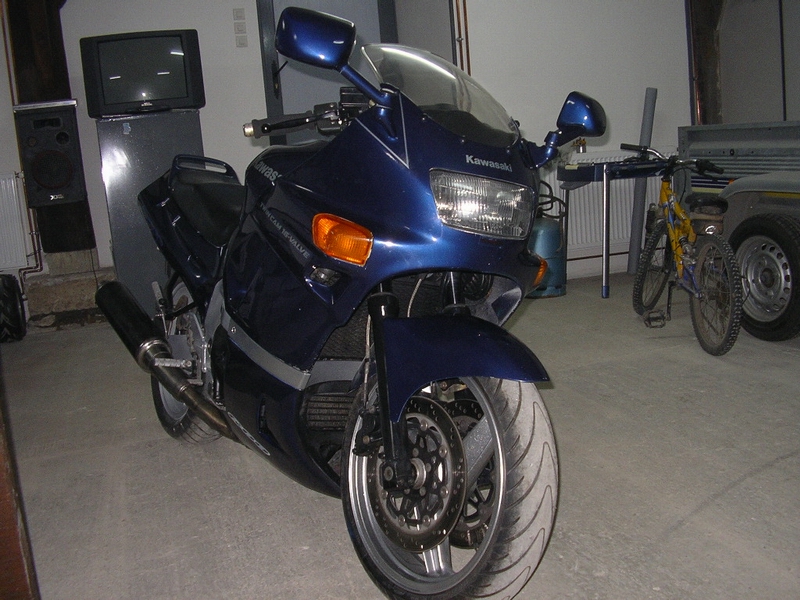

et voila le resultat..
Séance photo !!!
Voila
FIN
En esperant vous avoir fait autant plaisir que je me suis fait plaisir à la refaire de A à Z !!!
