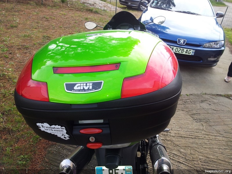

Achat en cours pour la Noiraude Top Case GIVI 55l E55 MAXIA 3 TECH (Toutes options) :
le maxxia il est trop beau, surtout avec le kit eclairage [smilie=greencolorz4_pdt_01.gif]
bino a écrit :le maxxia il est trop beau, surtout avec le kit eclairage [smilie=greencolorz4_pdt_01.gif]
J'ai pris les options avec [smilie=greencolorz4_pdt_01.gif] Reste plus qu'à recevoir et à monter les options et à installer avec mes mimines pleines de pouces. [smilie=greencolorz4_pdt_16.gif]
Y'a même une télécommande d'ouverture, le truc qui sert vachement. ;) J'ai pris :)

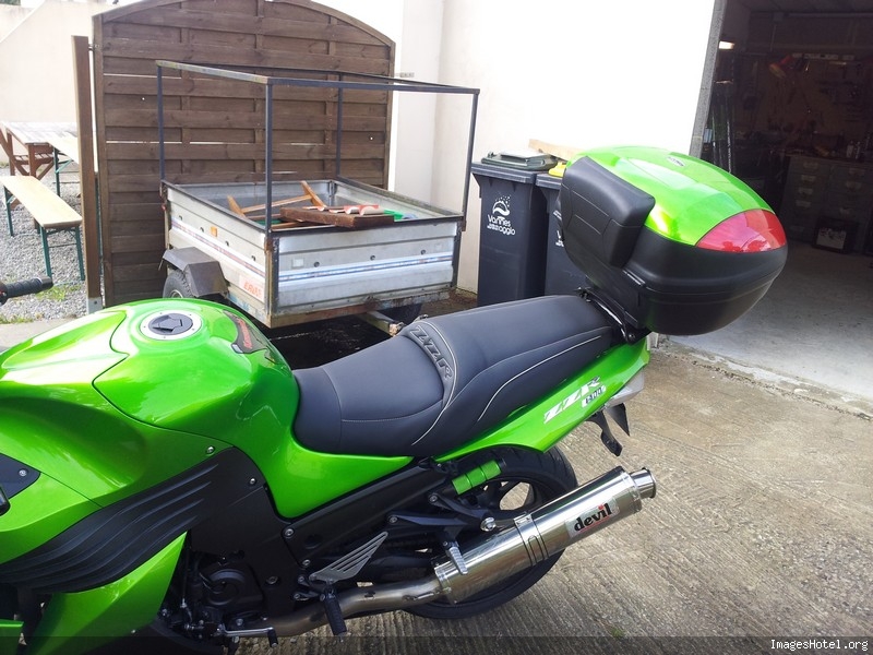

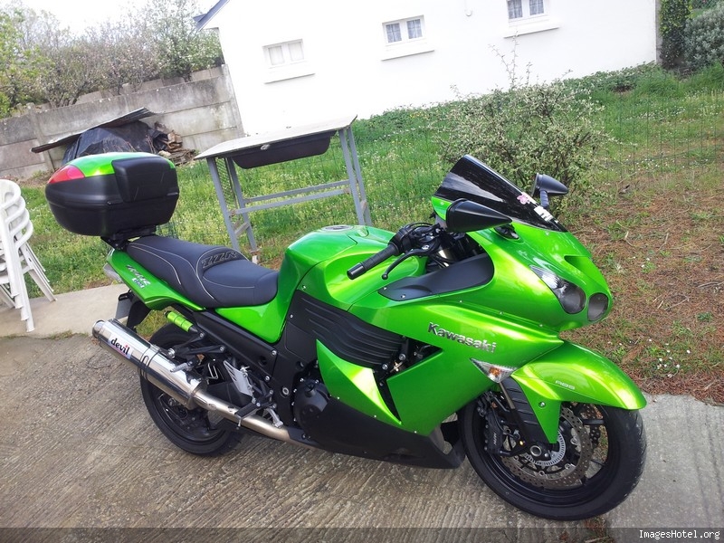

un petit peu de couleur [smilie=greencolorz4_pdt_03.gif] [smilie=greencolorz4_pdt_16.gif]
