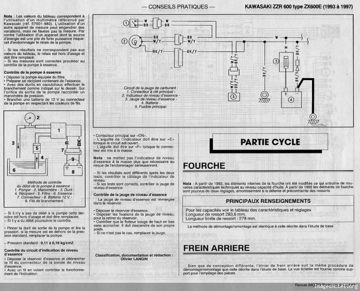

- Messages : 9
- Enregistré le : ven. 26 avr., 2013 10:58
- Galerie de jackbac06
Re: Panne elctrique et je ne comprends plus rien! HELP
Je sais je me suis un peu enflammer mais depuis je me suis calmer.
Donc j'ai repris mon multimètre ma lampe témoin et la RMT
J'ai commencer par contrôler mes organes électriques du circuit allumage
Et la surprise mon relais démarreur HS
Contrôle selon la RMT et verdict sans appel
Pour le faisceau toujours rien de trouver mais en plus j'ai traiter mes connexions au SK contact
Demain je vais récupérer un relais de démarreur et je vous tiens informer de ma progression
Et surtout je vous rassure je l'aime de trop pour m'en séparer.
Sinon merci pour vos suggestions
