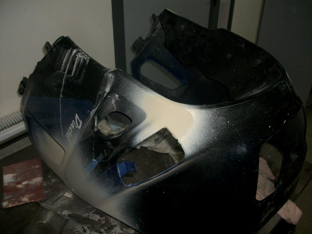

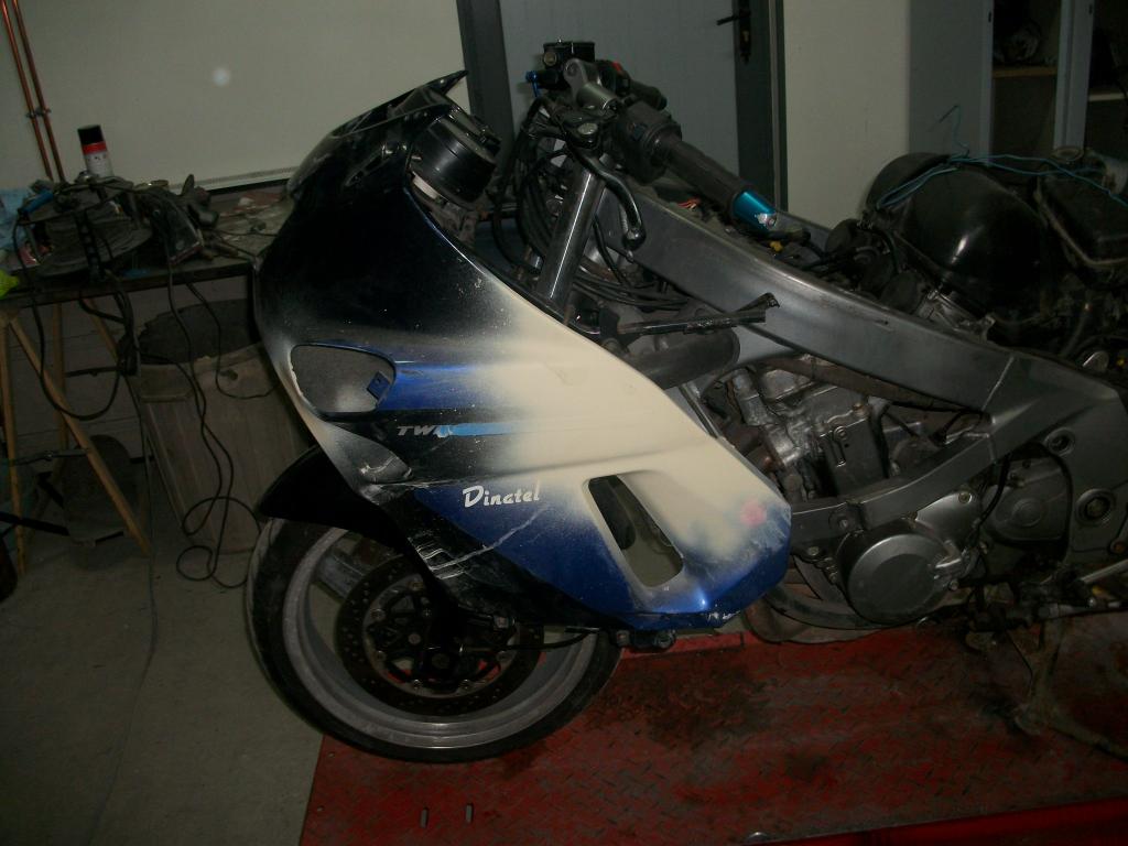

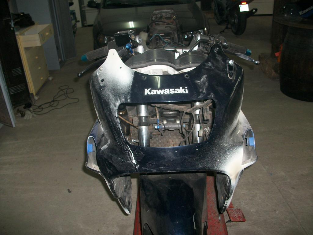

Re: [ZZR600] Nouvelle resto en vue pour Fantomas
Depuis ce matin.. ...j ai demarré la tête de fourche... bien... voir tres malade...
L'avantage... c est que c est une tete de fourche d 'origine ...donc en ABS... il manquait des morceaux... mais apres une quete acharnée... j ai trouvé mon bonheur.... quelques carters de chargeurs electriques !!
Apres.. quelques temps d'ajustement... la greffe a bien pris grace à un outil specifique... a savoir un FER A SOUDER tout bete !! J'adore l'ABS .. ca se travaille facilement, ca colle de suite... et se modele a la chaleur a volonté... que du bonheur...
j ai reussi a ressouder toutes les fissures... et il y avait quelques une....
Voila....
Messages : 26368
Jolie boulot, les soudure ABS tiennent relativement bien, mais ça tiens mieux avec de l'ajout de matière ( lego + acétone )
ben... en forceant bien le fer a souder a la limite de percer... en faisant les 2 cotés..et en rajouteant de la matiere... je peux t assurer que ca tient.. franchement j' ai été très surpris .. ca se travaille tut seul... Super agréable ! et ce qui est bien c est que ca se forme a la chaleur... un coup de décapeur et on forme une pièce en 3 minutes... [smilie=greencolorz4_pdt_13.gif] [smilie=greencolorz4_pdt_17.gif]

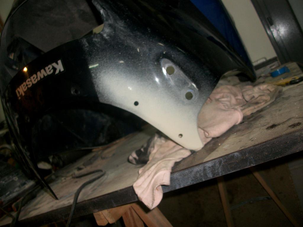

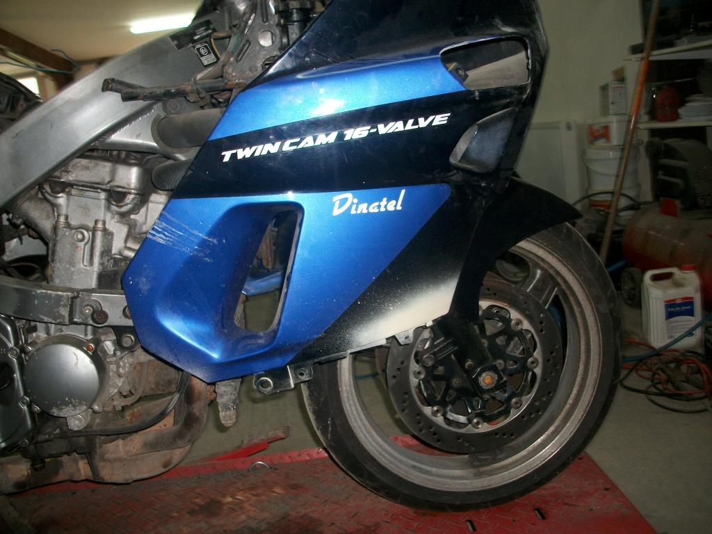

Comme promis les photos...
Les flancs d'occasion... en super bon état
*heureux* *heureux* *heureux* *heureux* *heureux*

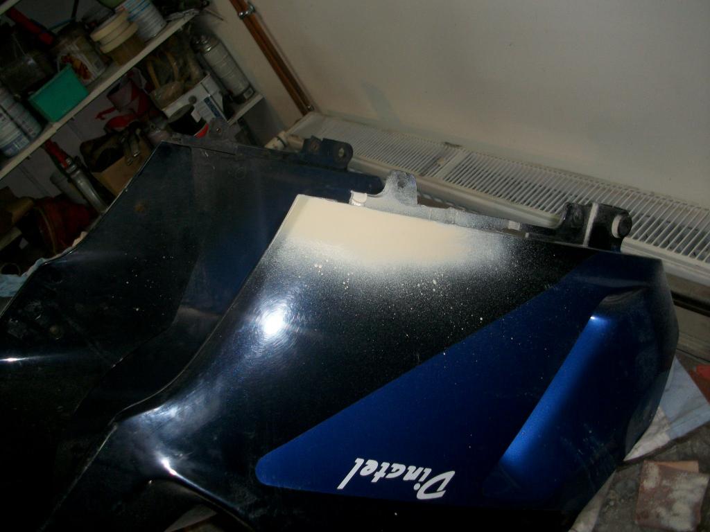

Du coup... j'ai continué la réparation de la tête de fourche...
Poncage... appret...Poncage...
