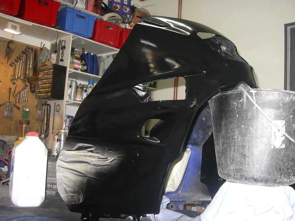

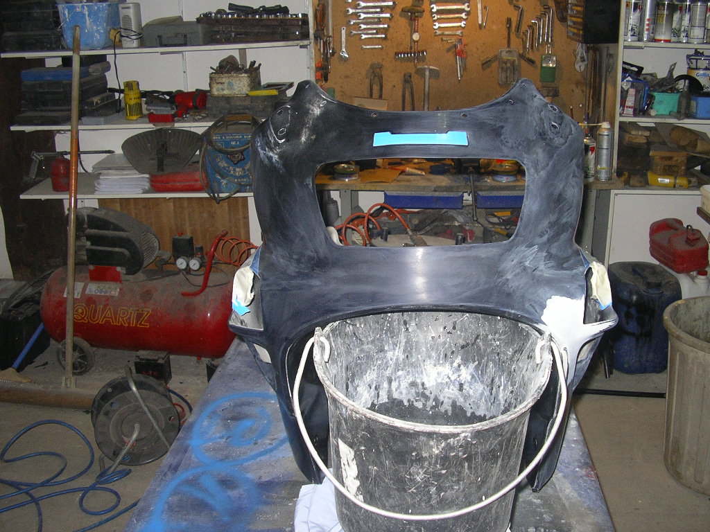

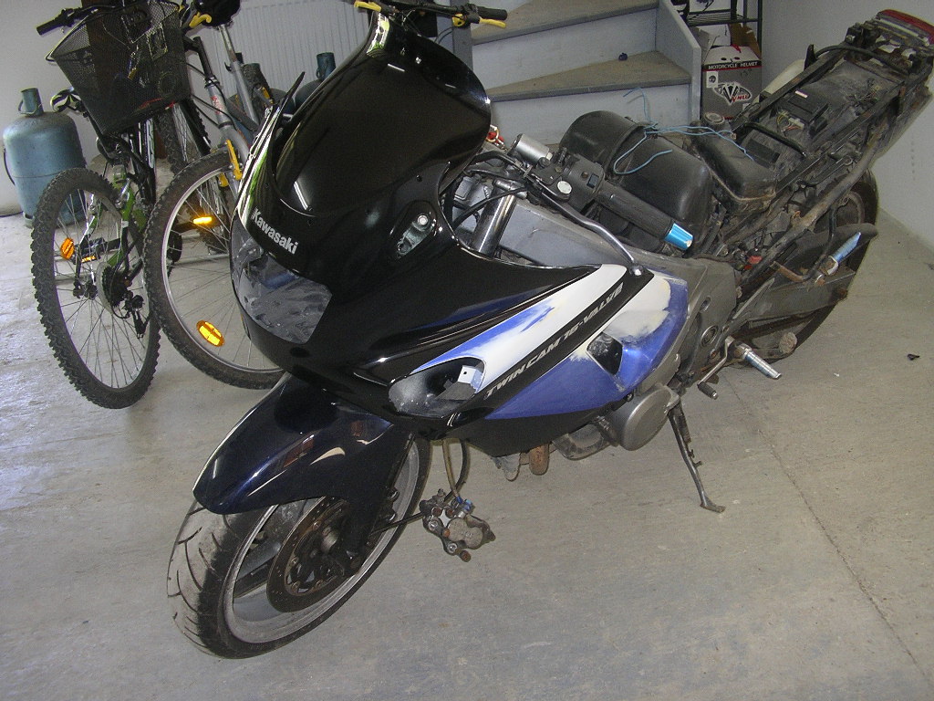

Aller ...histoire de vous faire patienter... j'ai pris quelques photos ce matin !!
Il va y avoir du decapage dans l 'air... de l appret phosphatant à foison... lol ! Mais bon ! Rien de méchant ...Ce n'est que du superficiel !
Imaginez un cadre retouché de tous ses éclats et griffes en tous genres.... avrec un beau gris métalisé vernis...hummmmmmmmmmmm
Bon va falloir tout démonter avant biensur ..
Mon petit boulot de reparation de la tête de fourche depuis ces derniers jours... C'est long..mais le résultat est au RDV !
Quand je repense au gros morceau qui manquait Samedi... je suis pas peu fiert du résultat !!!
Le coté droit ... qui ne va pas avoir besoin de reprise sur le Bleu !! C'est deja ca de gagné !
La joulie ligne Devil quasi flambant neuve...
Couvre culasse cracra... Pas grave ca va finir au degraissant sous 10 bars de pression.. un bon coup de papier de verre... et le moulin finira comme mon premier 600... en Noir Haute t° !
Tient encore une table de ping pong pleine de pièces ZZR... Je vais finir par la faire sponsoriser par Kawa si ca continue !
Et enfin le sabot ... pas cassé... juste un peu rayé.. ca devrait pouvoir se reprendre assez facilement...
Voili voilou... A suivre !!!

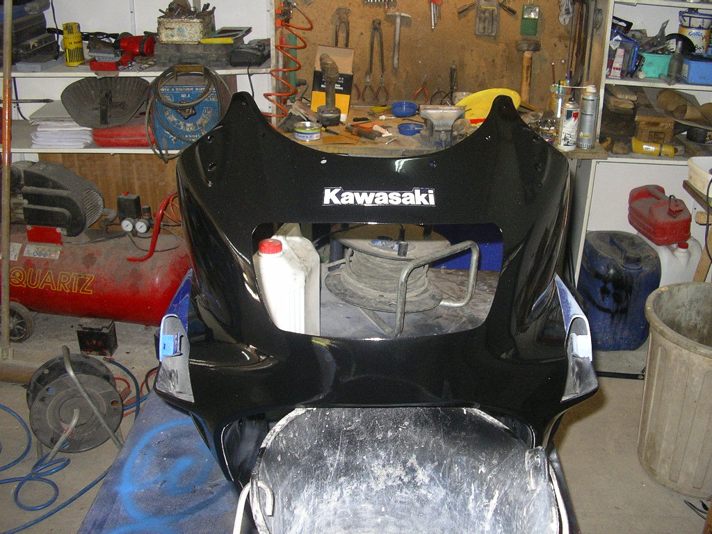

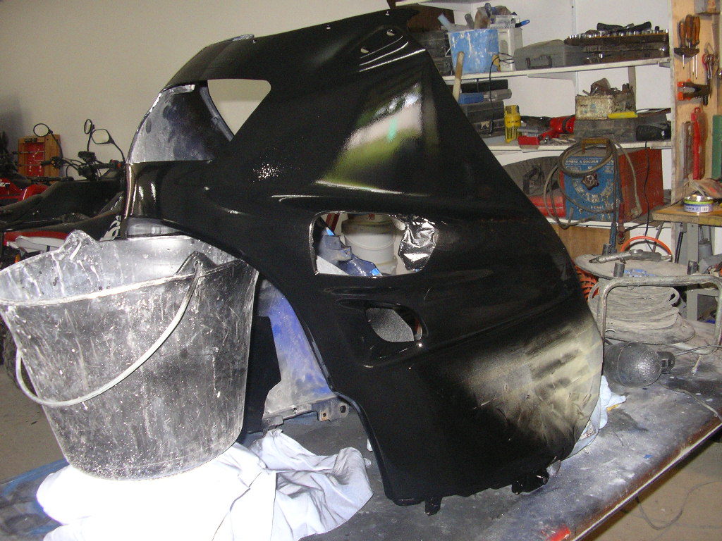

POur avoir fais le test... l'ER6 a fond fond de 6 = le 600ZZR a fond de 5 ! [smilie=greencolorz4_pdt_14.gif] et il restait la 6 derriere !!!! [smilie=greencolorz4_pdt_17.gif]
ce soir....
poncage de la tete de fourche... et peinturlurage du dessous...
et 2 test pour voir si les réparations sont bien invisibles.. et c'est le cas !
A suivre

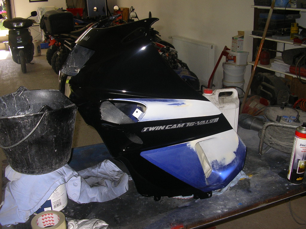

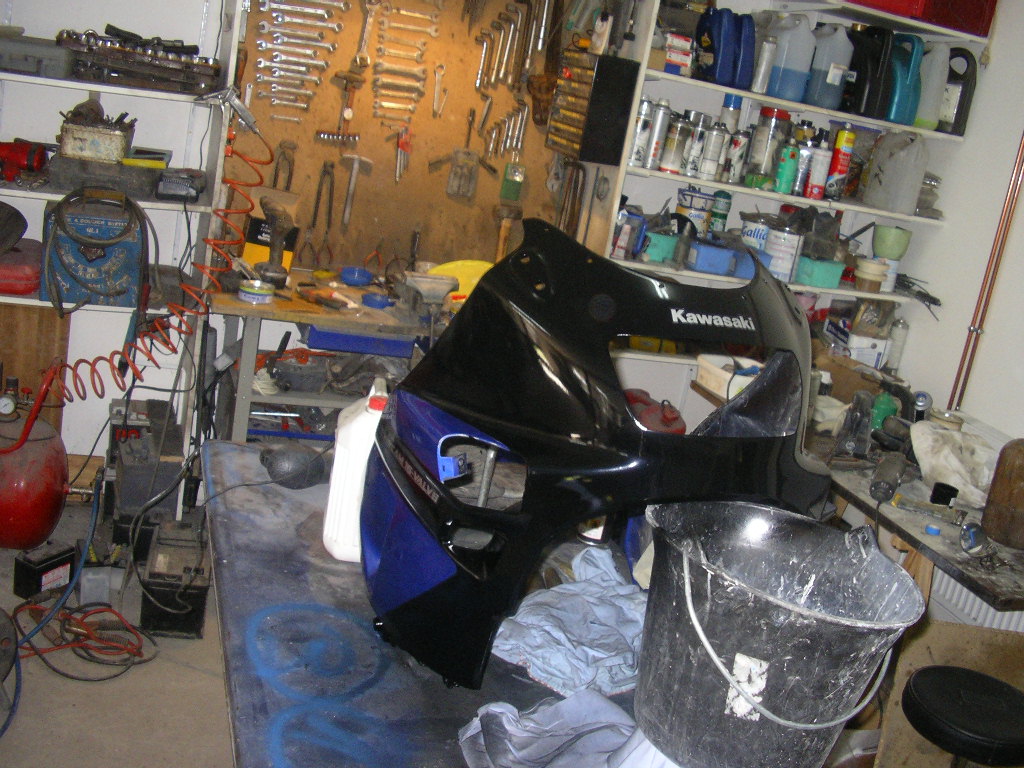

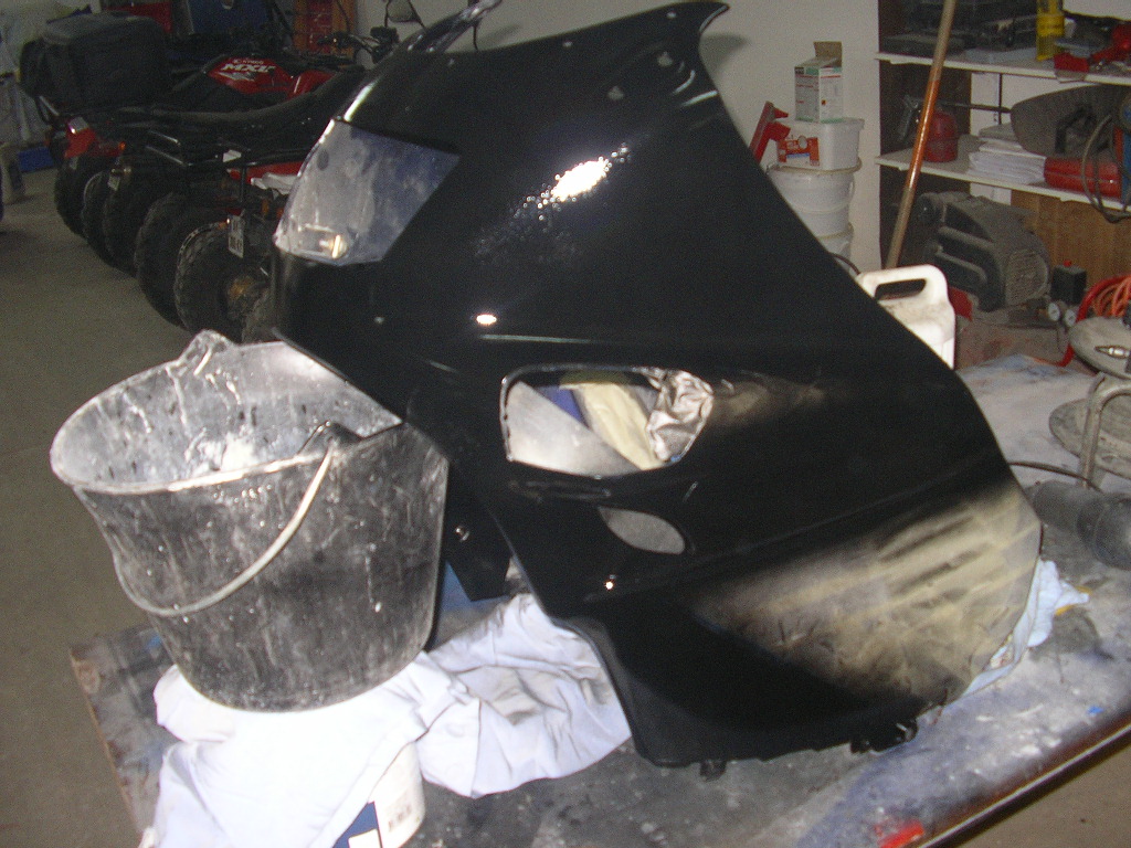

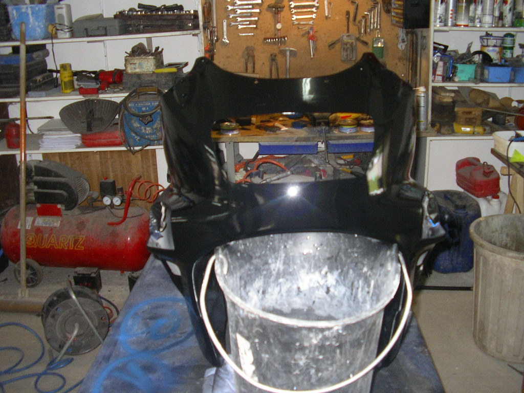

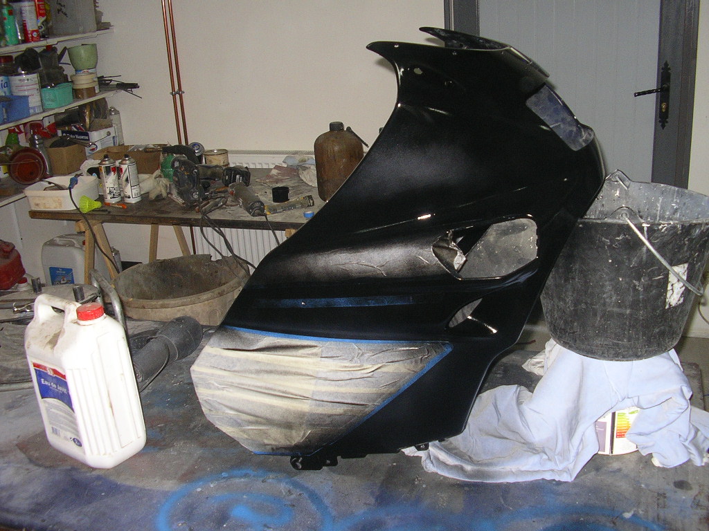

Allez... treves de plaisanteries...

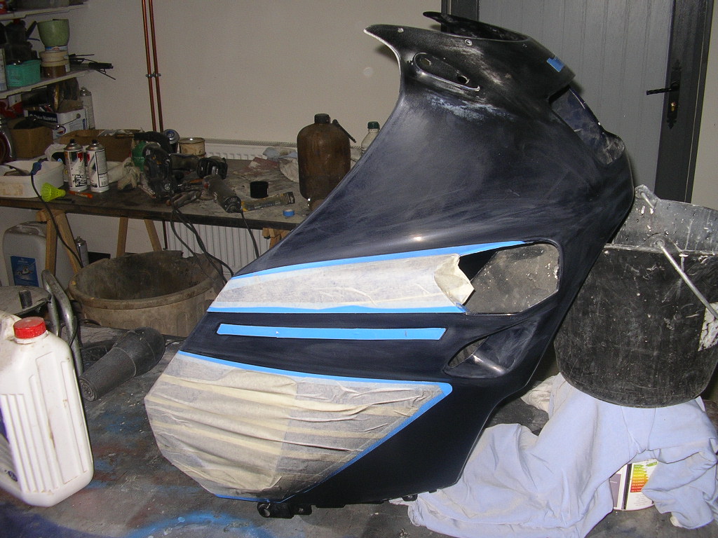

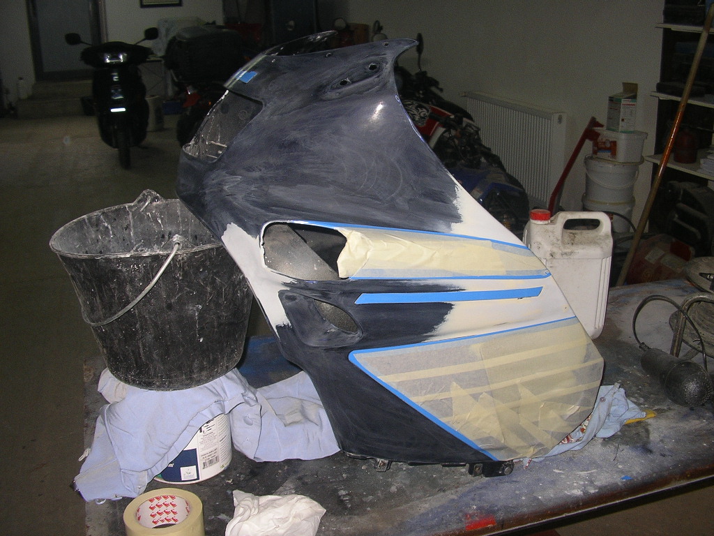

Mon taf de cet aprem...
PEINTUREEEEEEEEEEEEEEEEEEEEEEEEE ! Hum !!
début d'apres midi... poncage et planquage des parties a sauvegarder..( et oui ... y en a qq unes....)
Oncage plus rigoureux au niveau des apprets afin de recuperer le lisse d'origine...
Premiere couche d'accroche ...
Deuxieme et troisieme couche...
Après quelques minutes ... la peinture pire pas mal du tout !! ca se lisssssse !
Après quelques minutes de sechage au seche cheveux... déplanquage des parties sauveagrdées... Et la HUMMMMM ... Ca flash !!!!

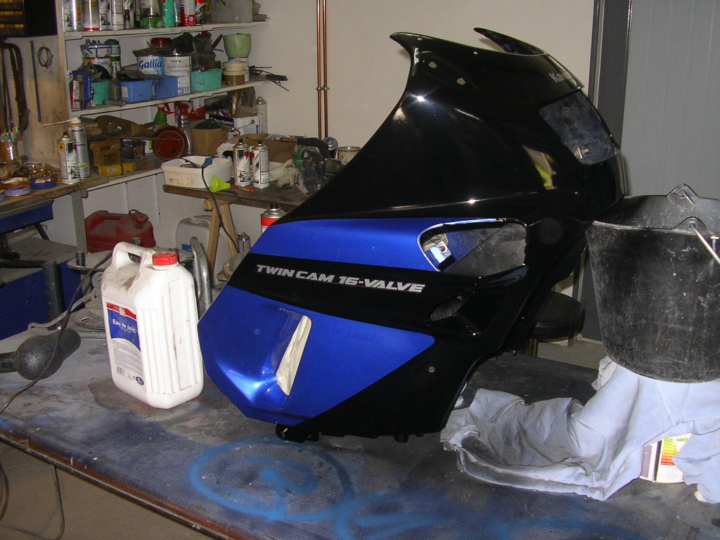

Forcement ... du coté réparé... c'est pas si beau du coté du bleu !!! mdr

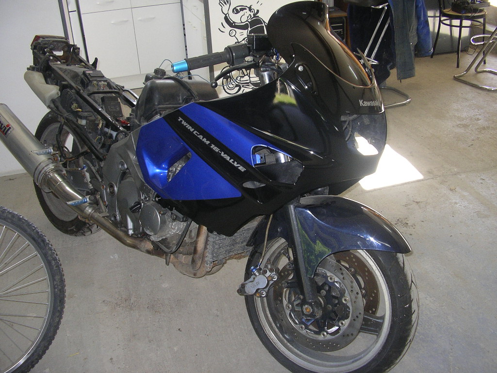

PLUS QU'A ATTENDRE MON AMI DIABLO .... POUR LA BOMBE DE "SONIC BLUE PEARL"
Et forcement... je n'ai pas pu m'empecher de mettre en place sur la moto.... avec la bulle en prime !!!
Ca déchire non ??

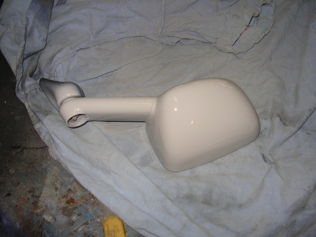

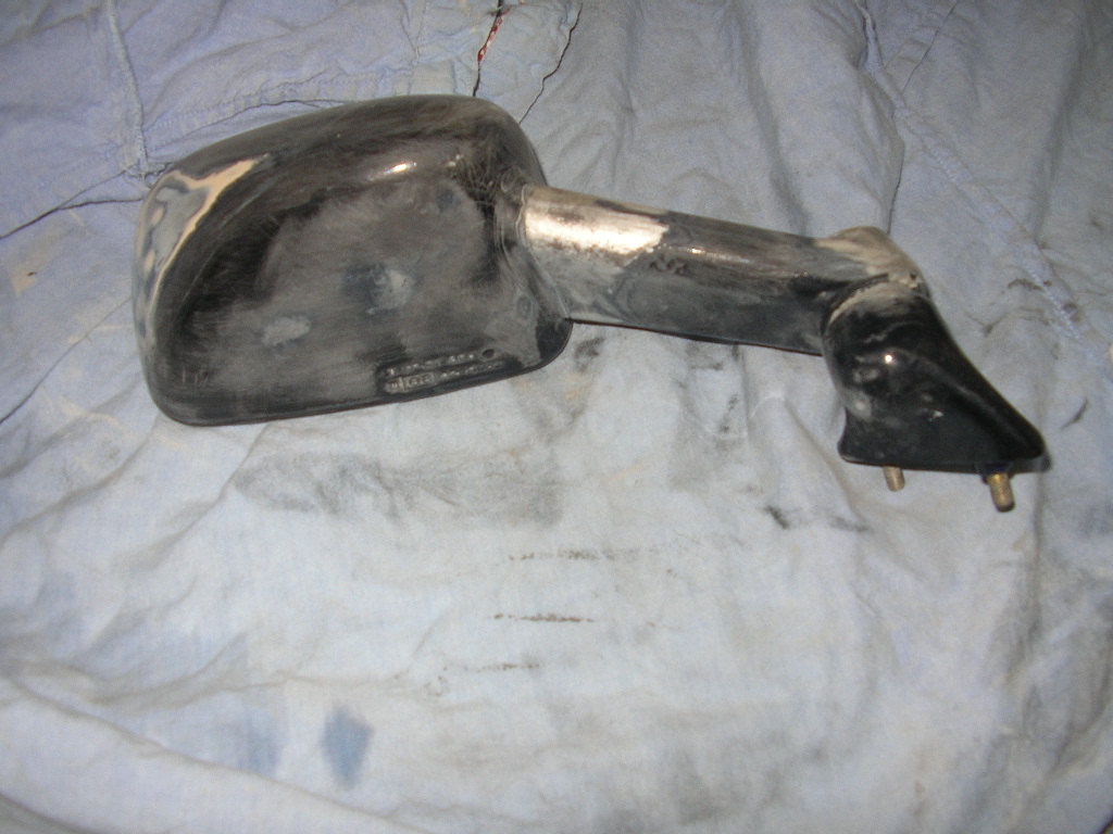

et comme il e restait 30 minues sur mon timing... décapage-poncage d'un des rétro bien mal en point....Oxydation sous peinture...+ eclats...+ rayures...
Une bonne louche d'appret de charge... pour moi le travailler demain...
A suivre ........
