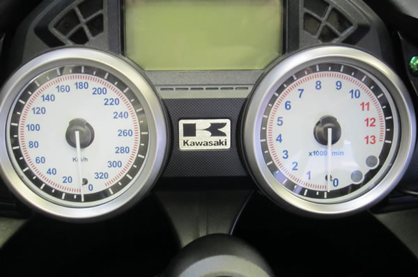

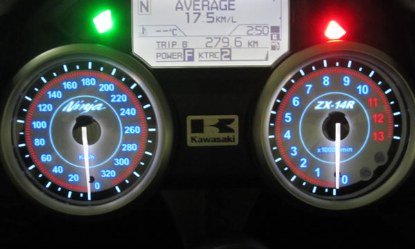

C'est possible mais pour cela : changement des leds, donc faut s'equiper d'un petit fer à souder...et pas avoir deux mains gauches
pour ma part :
AVANT :
APRES :
Tres beau produit, deux couleurs légèrement différentes, un potentiomètre pour régler l'intensité...

deja mahmat je dirait (au vu de tes photos ...)que tu es mal caler sur le 0 ....
mais cel te permettra de rouler moins vite et conserver ton permis [smilie=greencolorz4_pdt_14.gif]
Re: Etalonnage compteur 1400 zzr
ouvres tes yeux Franck,regardes bien l'aiguille est en appui sur la butée
Messages : 5786
a bah oui effectivement [smilie=greencolorz4_pdt_08.gif]
tu va donc avoir du mal a etalonner non ..??
non c'est bon c'était mon aiguille compte tours, qui n'était pas bien, au démarrage au ralenti à 500trs, hors une fois chaude je sais qu'elle est à 1200trs , et j'ai vu qu'en 6eme à 90km/H elle tourne à 3000trs/min alors ça semble ok... maintenant faut que je teste un radar automatique lol,je vérifierai avec mon gps sachant que normalement je dois etre à 95 compteur moto pr 90 gps... grossomodo
