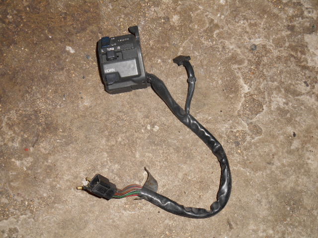

Bonjour,
Nous avons trouver pour notre zzr de 1994 un commodo droit et gauche (nous n'avons plus de clignotants et changer et verifier pas mal de chose donc on pense que c le commodo qui est en tord )
Le soucis, c'est que l'annonce etait pour une moto zzr 600 de 1992, et dans ma tete je sais pas pourquoi j'etait persuadé que la notre était de 92.
A part le klaxon qui n'a pas la meme tronche, ece compatible ou pas? nous ne l'avons pas pris encore?
En vous remerciant

perso sur mon 11 j'ai un commodo provenant d'une zx6r de 96. Du coup si le 11 va sur le 600, tu devrais pouvoir mettre un de 600 ninja.

Le 2e est un modele "D"

je sait pas si ca va t'aider, mais moi sur mon 1100 de 96 j'ai le même que celui de ta première photo sauf que pour le bouton des phares il n y a pas ecrit "LIGHTS" juste HI et Low après peut être que le mot LIGHTS est était effacer avec le temps ![Heureux ! [smilie=greencolorz4_pdt_14.gif]](./images/smilies/GreenColorz4_PDT_14.gif)
