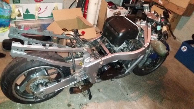

Hellooooo les mecs !!
Bon je commence a frissonner pour le demontage.
Malgré photos, etiquettes sur les contacteurs pour les reperer etc....je me dis que ca fait deja pas mal de choses a remonter !!!
Mais au moins je remarques quelques couacs
- bango au maitre cylindre de frein arr qui fuit legerement -> changement de la durite de meme pas 30cm....
- parties du faisseau ou la gaine de protec est vachement usee.....vais la remettre au propre du coup !!!!
- quelques durites de boite a air et refroidissement qui commencent a craqueler -> ca peut s'acheter au métre ca?
- durite huile avec lééégere fuite au niveau bango/moteur....possible d'acheter au metre et faire sertir le bango avec une pince adéquate?
Bref ca fera quelques trucs en plus a faire !
Ce qui me fait le plus peur : le cablage elec relié au moteur (des masses non?) Dont on a du mal a distinguer le passage du faisseau dans le moteur/cadre....
Risqué de sortir le moteur sans enlever la rampe carbu? (Ca m'emmerde de refaire faire une synchro apres....)
Desolé du nombre de questions mais je suis novice, premiere fois que je depouille autant une moto lol Image[/url]
Re: Restauration ZZR C
Jolie ! Merci de partagé ta belle toute nue mdr
Elle a de belle forme [smilie=greencolorz4_pdt_15.gif]
Plus sérieusement!
Elle a l air plutôt propre [smilie=greencolorz4_pdt_12.gif]
Maintenant, si tu veut déposé le moteur , pour une peinture epoxy, le bébé pèse sont poid [smilie=greencolorz4_pdt_20.gif]
Plus tu pourra enlevé de chose se dessus , plus sa sera facile .
C est pas une petite opération que tu fait la !
Message par Zju62 »
Oui en photo ca parait propre.
Mais qqlq endroits ont magés avec le sel d'hiver....
Et comme mon bras oscillant etait bien moche, vu que je le refais a l'epoxy, avoir la teinte 100% origine est mission impossible donc pour ne pas tout dépareiller.....autant tout faire....
Et puis je rajeunirais mon faisceau comme ca !!!!
