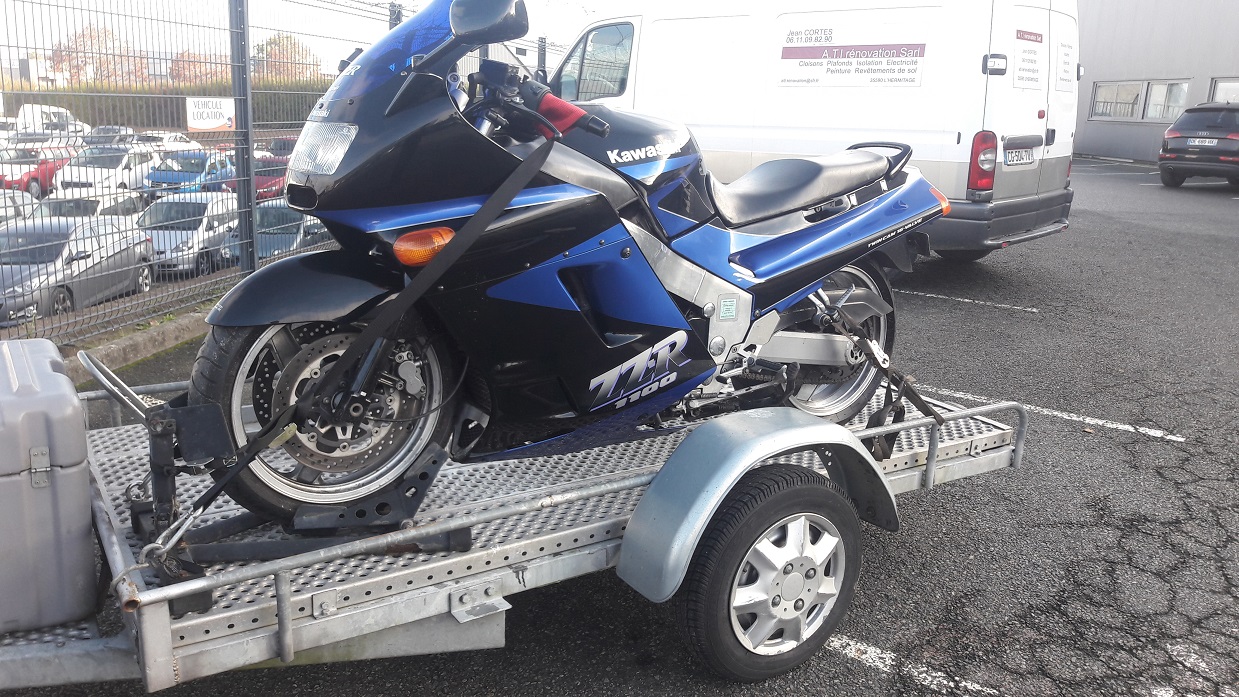

Je vais la chercher et là je suis tombé sur une mob plus ancienne (Mai 1990) que la mienne avec moins de bornes et dans un état général plus que correct.
Du coup, j'ai des scrupule à m'en servir comme banque d'organes.
Après 3 jours de boulot pour la remettre en route (nettoyage carbus, purge freins, déblocage frein arrière, remise en fonction de la commande d'embrayage) la moto redémarre!!!
Et elle fonctionne pas mal, sauf encore des impuretés dans le régime moteur entre 2 et 3.500 tr/mn. J'ai passé un nettoyant carbu pour voir.
Peut-être qu'une synchro de carbus…. A votre avis?
Le jour de la découverte:

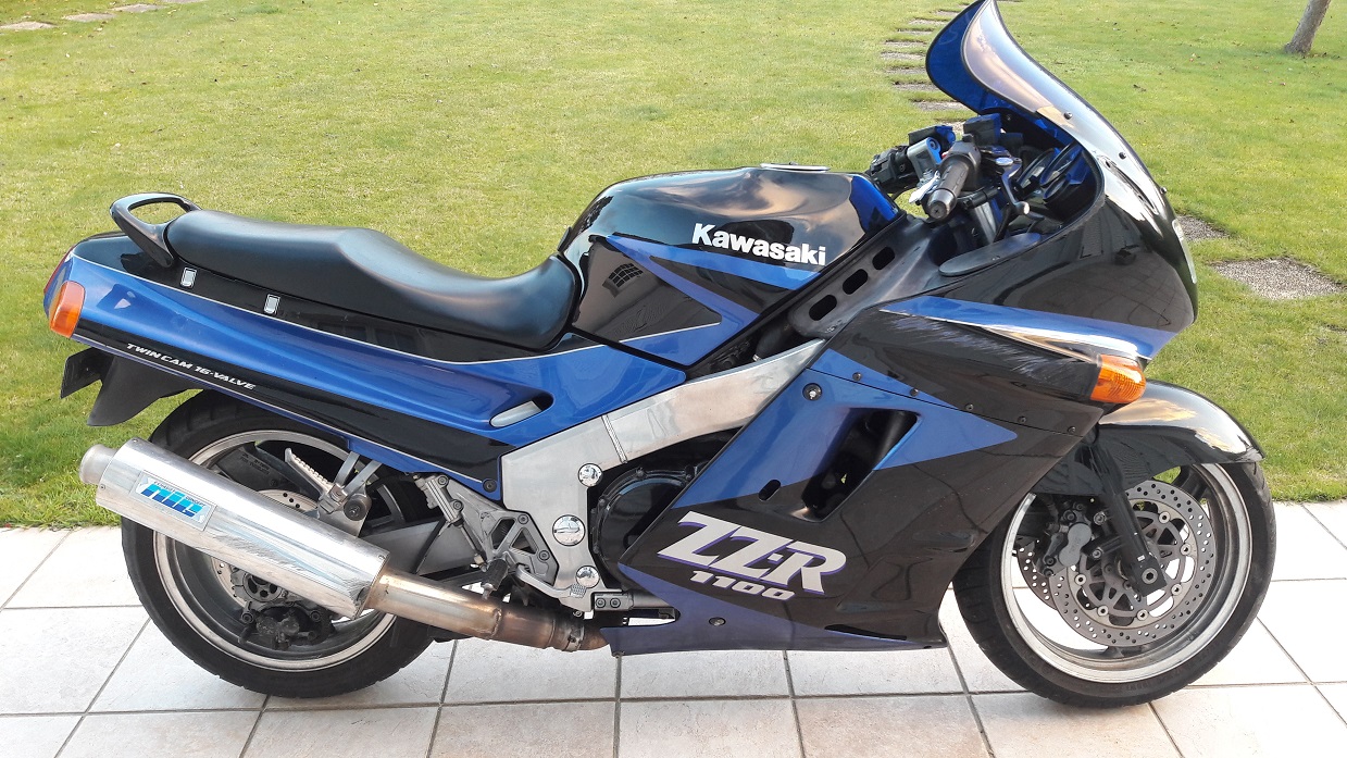

Du coup, j'ai mis le flanc droit de l'autre de façon temporaire:
