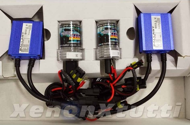

Après des heures et des heures (et des heures...) de recherche et d'hésitations, j'ai fini par commander ça :
- ce kit Xénon H11 35W 5000K avec des ballasts d'excellente réputation (les "Luminis G4" en profilé alu) :

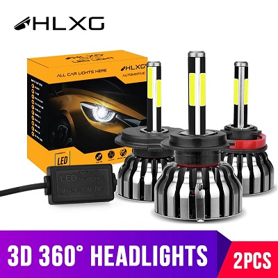

- cette paire de lampes LED H9 45W 5000K :

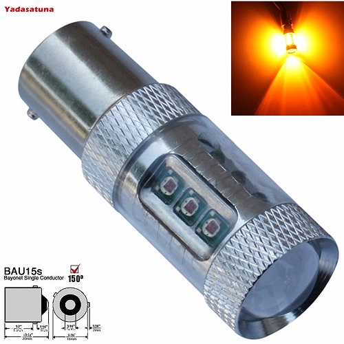

Et pour les 4 clignotants, j'ai (re-)commandé ces excellentes ampoules à LED oranges (que je possède déjà pour la voiture) :

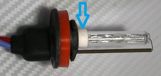

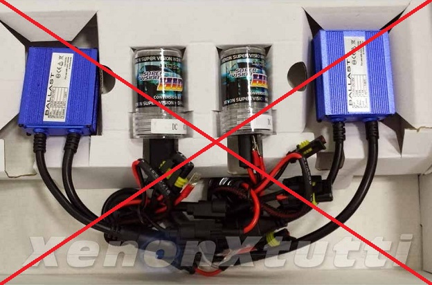

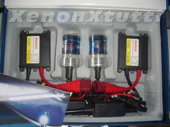

Finalement, après discussion avec le vendeur italien, j'ai finalement modifié ma commande au niveau du kit Xénon.
En fait, je voulais adopter des ampoules "céramique" (et non 100% plastique) :
Or, cette variante s'alimente en tension alternative (AC) et n'est pas compatible avec le ballast en boitier alu bleu à tension continue (DC) de type "Luminis G4".
Donc j'ai choisi cet autre kit Xénon H11, toujours en 35W 5000K, mais en AC cette fois (pour 10 euros de plus) :
A noter qu'un kit AC est de meilleure qualité qu'un DC (moindre vieillissement dans le temps et teinte plus stable) :on en apprend tous les jours !![bof !! [smilie=greencolorz4_pdt_18.gif]](./images/smilies/GreenColorz4_PDT_18.gif)
