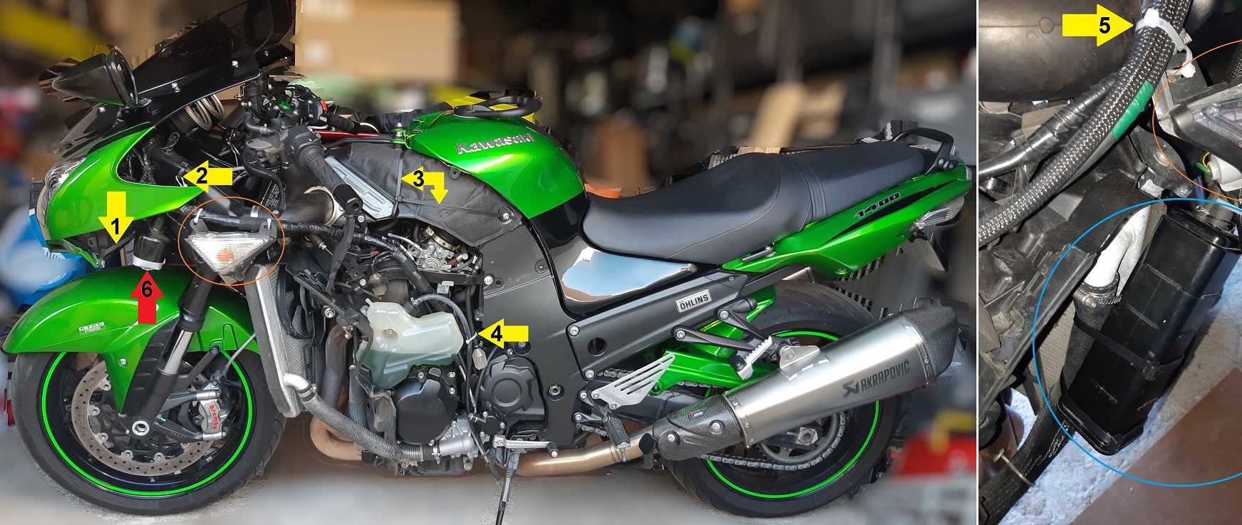

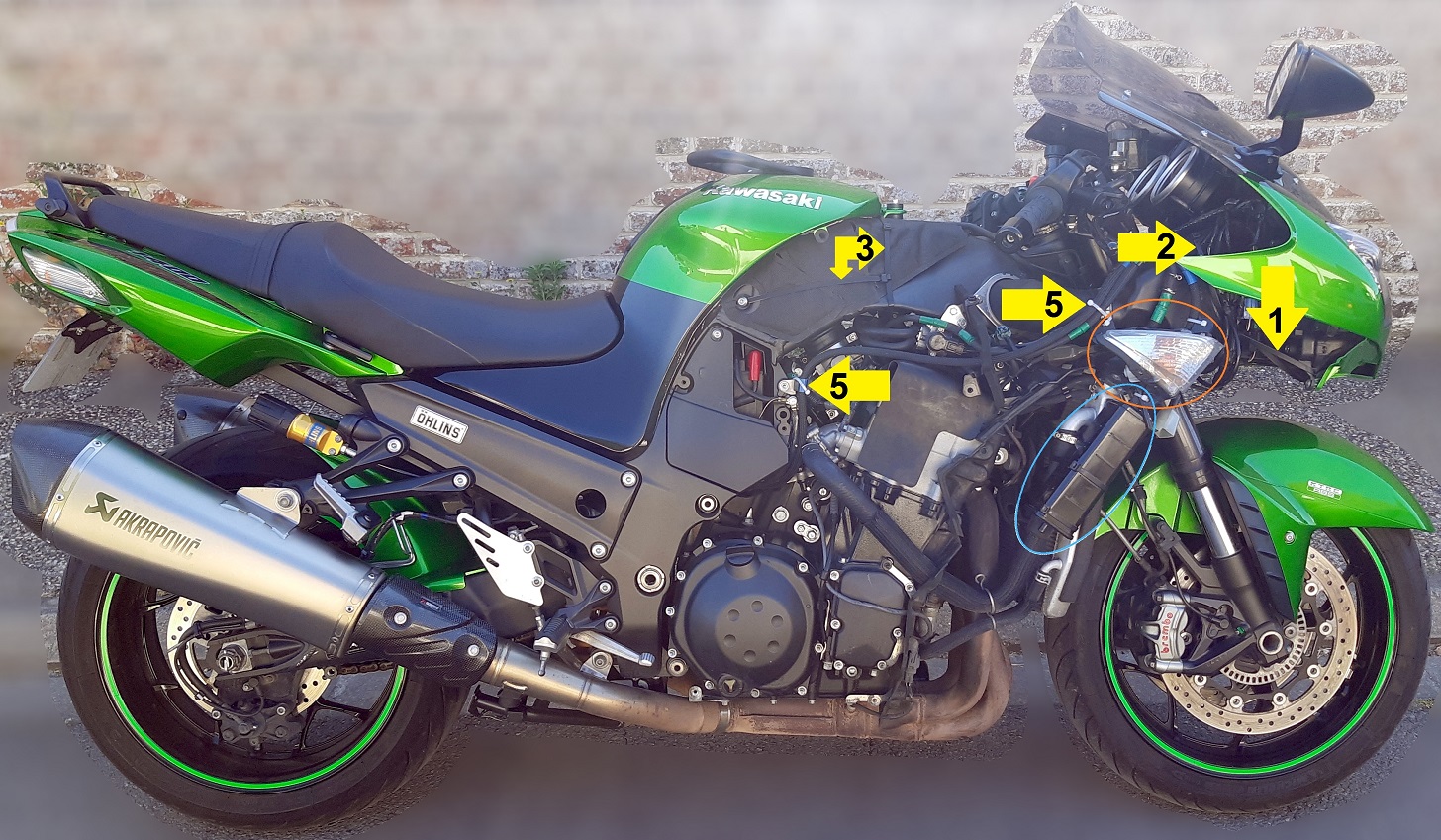

Devant tant d'enthousiasme [smilie=greencolorz4_pdt_18.gif] , j'ai finalement déshabillé la grosse pour mieux me rendre compte.
Effectivement, en l'état, il parait périlleux de rouler car, à l'image des charpentes de maisons "modernes" (fermettes), il faut que tout soit assemblé que que ce soit solide !
_mt3 J'ai donc ajouté quelques colliers de serrage (appelés aussi "rilsan") pour ne rien casser/fragiliser, pour ne pas créer d'éventuel code défaut et aussi pour rester en règle :
- 1 : bas de la tête de fourche (pour éviter qu'elle fasse "oui-oui" au rythme des bosses)
- 2 : extrémités arrières de la tête de fourche (pour éviter que ça vibre ... et que le mécano se crève un oeil ?)
- 3 : isolant entre cadre et réservoir (la pire prise au vent potentielle)
- 4 : divers tuyaux de mise à l'air
- 5 : divers faisceaux et durites (côté droit)
- 6 : morceau d'adhésif pour étanchéifier le dessous et protéger ainsi la connectique (on parie qu'il pleuvra quand je la récupérerai ?)
- en orange : les clignotants,
- en bleu : la cartouche de canister.
Pas très fan de cette version "street"... [smilie=greencolorz4_pdt_04.gif]

Peux-tu faire la même photo d'ensemble mais à droite stp ?
Re: [ZRR 1400] Rouler sans flancs de carénage ?
Y'a qu'à demander :
J'ai roulé cool ce matin, mais rien n'a eu l'air de bouger. [smilie=greencolorz4_pdt_01.gif]
