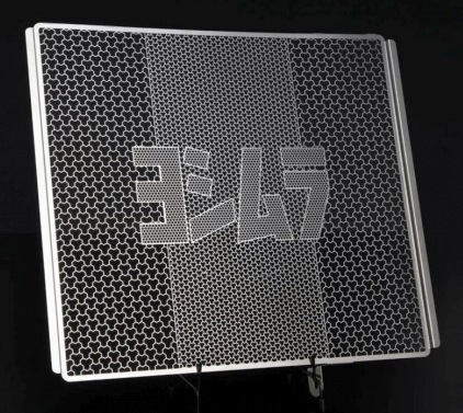

J'aimerais trouver un juste milieu entre le "Do It Yourself" à 10€ (qui risque de percer le radiateur alu à force de contact vibrant ... ou même de passer sous la roue arrière dans le pire des cas ! [smilie=greencolorz4_pdt_02.gif] ) et le "luxueux" bout de tôle perforé de marque à 90€.
Certains me diront que 90€ c'est pas cher : c'est presque vrai car, pour l'anecdote, Yoshimura en vend à 400€ le bout ! _TT_
Seule alternative trouvée : les grilles de provenance asiatique à environ 30€, avec des degrés de finition "variées" (qu'il conviendra de fignoler pour certaines, afin que le remède ne soit pas pire que le mal...).
