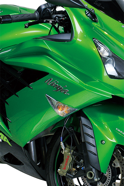

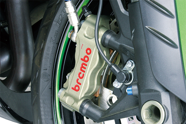

c'est simple.... une question de tune ! ARF
merde je parle de fric encore .... mdr
edit : genre je vais mettre des durites aviation dans une grosse semaine
mais j'aurais préféré mettre ça genre ... [smilie=greencolorz4_pdt_06.gif]

sa freine tres bien j ai ces etriers sur la mienne [smilie=greencolorz4_pdt_01.gif] [smilie=greencolorz4_pdt_01.gif] [smilie=greencolorz4_pdt_01.gif]
en ce qui concerne ta couronne abs aucune utilite meme si elle a pris le selle depense inutile [smilie=greencolorz4_pdt_04.gif]

dépense inutile oui et non [smilie=greencolorz4_pdt_09.gif]
techniquement OK aucune
intellectuellement, OUI , ça me fera du bien de le voir tout neuf comme à l'origine [smilie=greencolorz4_pdt_12.gif]
c'est du taillé masse les Brembo que tu as ? ça doit douiller sévère

C'est beau quand c'est neuf [smilie=greencolorz4_pdt_15.gif]
Le changement de durite me fait peur sur une moto ABS, ca doit etre compliqué de purger l'air [smilie=greencolorz4_pdt_09.gif]

la purge est pareille cyril [smilie=greencolorz4_pdt_01.gif]
full a écrit :dépense inutile oui et non [smilie=greencolorz4_pdt_09.gif]
oui effectivement les etriers sa douille mais vu la prestation et le gain la securite est tres impoprtante pour moi et comme je roule assez vite faut du frein [smilie=greencolorz4_pdt_01.gif]
