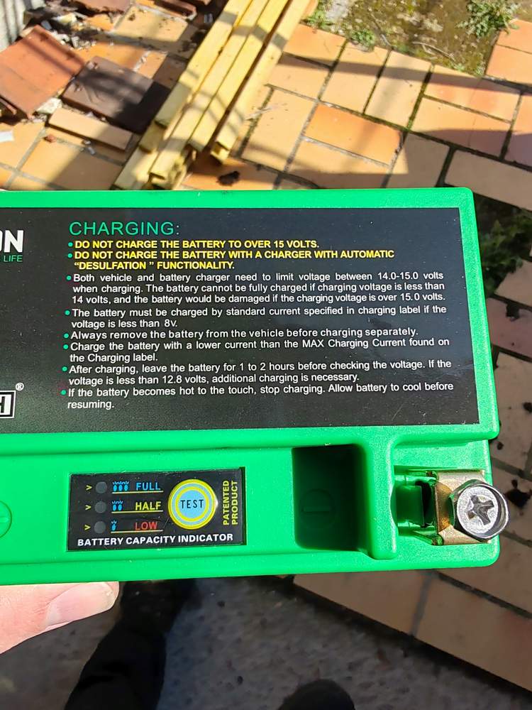

Est-ce que quelqu’un parmi vous possède ce chargeur ?
J’ai lu plusieurs articles indiquant qu’on peut laisser un chargeur en maintien de charge sur une batterie au plomb.
En revanche, pour une batterie lithium de la même marque, je n’ai pas trouvé d’information précise.
J’ai simplement vu qu’une batterie lithium coupe la charge une fois pleine, ce qui est normal. Donc, contrairement à certains chargeurs plomb classiques, il ne maintient pas une charge permanente.
Mes questions sont donc les suivantes :
Est-il possible de le laisser branché en continu, comme on le fait pour un maintien de charge ?
Si on le laisse branché et que la batterie se décharge légèrement, est-ce que le chargeur se remet automatiquement en charge ?
Merci d’avance pour vos retours.
