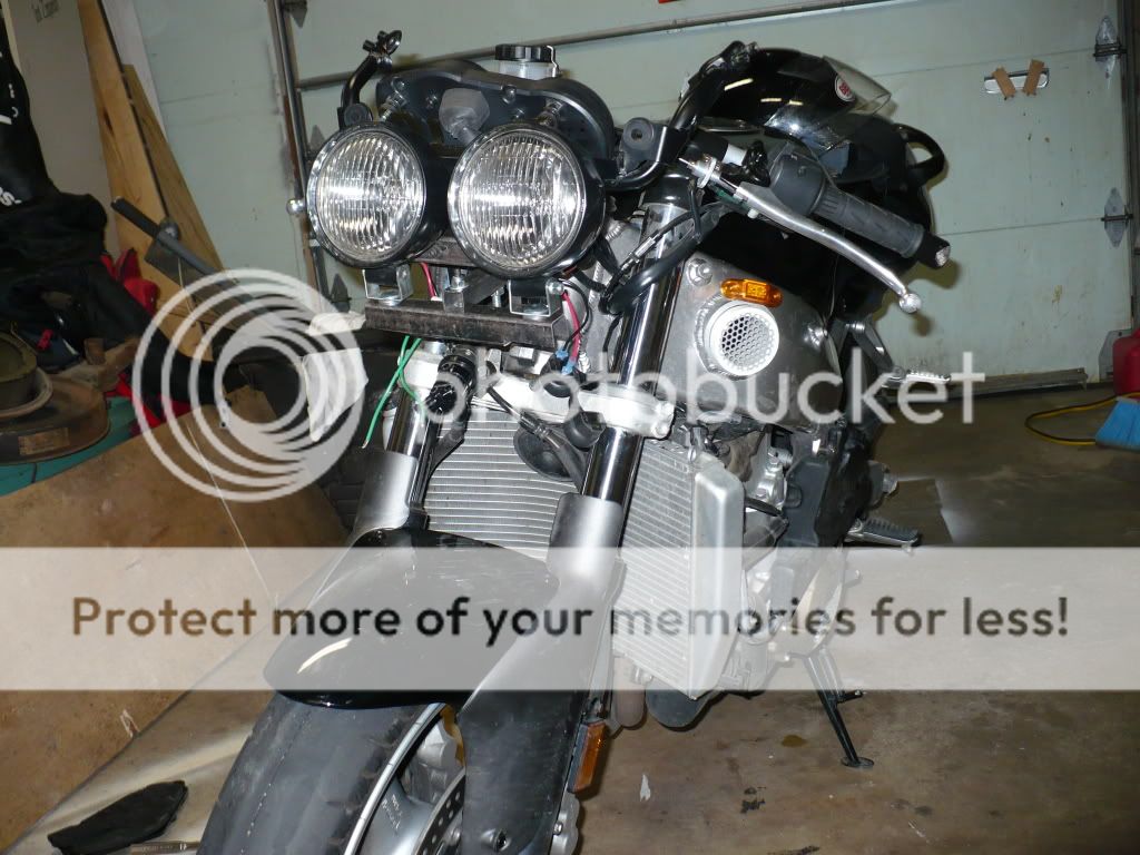

alors je voudrais mettre mon zzr en street car j'aime et son couple et la vitesse me fait peur(pourquoi avoir pris ça me direz-vous...)et en le passant en street, je me suis interrogé sur le fait de supprimer les durites d'admission d'air forcé.
il resterais uniquement les petits trou sur le cadre, cahés par une grille biensur.
mais dans le carénage, y'a t-il une sorte de couloir qu'emprunte l'air, un passage parmi différents conduis, etc, etc...
je sais pas si je suis clair, en gros si je chunte le carénage et laisse juste les petits trou dans le cadre est-ce que je me retrouve avec un veau ou alors est-ce que ça change rien???
merci de vos réponses!!

c'est simple pour que la moto fonctionne, il faut le ram air, si on le deconnecte , ou qu'on vire un des elements qui le compose, le 11 plafonne a 180 km/h par exemple ..... c'est plus qu'un gavage de la boite a air, si il est optimum a 200km/h ca ne l'empeche pas de fonctionner de 0 a 200 ou au dessusrc46d a écrit : Pourquoi Kawa annonce 2 puissances une sans Ram Air et une avec ? Le RA est bien là pour un gavage d'air forcé non ? J'ai lu ché plus où que le gavage était optimum à partir de 200 km/h et que ce n'est qu'à partir de cette vitesse que le RA amene quelques poneys. J'ai tout faut ?
En street le 200 me pariat improbable. Ce n'est pas le but.
le moteur il faut qu'il respire, virer le ram air, c'est comme courir en se pincant le nez, , les performances sont plus les même

Le but est d'en faire un street, pas une bébéte de course. A 180 en street faut déjà avoir un beau coup musclé ou adopter la limande.bino a écrit :c'est simple pour que la moto fonctionne, il faut le ram air, si on le deconnecte , ou qu'on vire un des elements qui le compose, le 11 plafonne a 180 km/h par exemple ..... c'est plus qu'un gavage de la boite a air, si il est optimum a 200km/h ca ne l'empeche pas de fonctionner de 0 a 200 ou au dessusrc46d a écrit : Pourquoi Kawa annonce 2 puissances une sans Ram Air et une avec ? Le RA est bien là pour un gavage d'air forcé non ? J'ai lu ché plus où que le gavage était optimum à partir de 200 km/h et que ce n'est qu'à partir de cette vitesse que le RA amene quelques poneys. J'ai tout faut ?

Que dire ?KIKI a écrit :tu debranche la ir force avec 1 1100 tu roule a 90 kms heure a fond et en plus gros probleme de fonctionnement , je sais pas comment kawa fond pour rouler a 180![]()
Version libre : puissance 152 ch. (111 kW) à 9 800 tr/min (avec Ram Air 160 ch. à 9 800 tr/min), couple 12,4 daN.m à 8 200 tr/min
Source : http://www.moto-station.com/article102-page1.html

les chiffres que tu me donne 152 cv et 160 avec ram air normal . les 152 cv ces la puissance mesuree au banc apres il faut remettre 4 pour cent pour estimer la puissance avec ram air mais les chiffres ne te disent pas que si tu le debranche sa ne marche plus . et avec le banc dynojet qu on possede on lui fait pas dire ce qu on veut par contre avec certains banc tu peux tricher

les ZZR équipés du ram-air deviennent des poumons quand on schunte le systeme pour la bonne raison qu'il utilise "l'effet venturi" et pas seulement l'air forcé accumulé avec la vitesse ;--)
En gros ton moteur aspire de l'air quand tu le sollicite , un tuyau est donc branché sur l'entrée du ram air et la forme de celui ci permet à l'air de circuler plus vite et surtout de mettre en pression ta boite à air ( un peu à la façon d'un turbo..un peu j'ai dit ^^) => si le systeme est enlevé , plus aspiration forcée , donc beaucoup moins de watts meme à bas et moyen régime :/ c'est pour ça qu'il faudra compenser avec d'autres accessoires pour regonfler le rendement de ton moulin ( genre rampe racing et autres^^)

comme je les posté avant, si on ne modifie pas la boite a air ni les conduits dans le cadre est ce que la moto peut marcher si l'on modifie les tubulures d'admission eux meme dans l'idée du triumph speedfour ???

ouais c'est ce que je pensais faire, mettre une sorte de tube qui serait caché par mes écope...SANDSTOREKEEPER a écrit :comme je les posté avant, si on ne modifie pas la boite a air ni les conduits dans le cadre est ce que la moto peut marcher si l'on modifie les tubulures d'admission eux meme dans l'idée du triumph speedfour ???

sur la page 1 du lien que loic nous passe, on voit une kawa, un 6r ou un 9r, bref, pensez vous qu'une coque de ce model sadapte??

C'est toujours avec ram air, mais :
Dans le premier cas : En statique ( Sur un banc ), c'est à dire sans pression d'air à l'entrée du ram air
Dans le deuxième cas : En dynamique ( Cas du déplacement sur route, piste ... ), c'est à dire avec une pression d'air à l'entrée du ram air variable avec la vitesse ( D'où la difficulté de mesure de la puissance )
