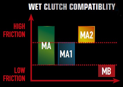

Fonctionnement des embrayages à bain d'huile validé sur test JASO T903
Non homologué route
NON HOMOLOGUE ROUTE ; Jamais vu ça encore, surement une erreur !
Au départ je cherchais si ton huile était JASO MA2 et la on me parle de JASO T903 !
Je continue mes recherches !

STINGER a écrit :Au départ je cherchais si ton huile était JASO MA2 et la on me parle de JASO T903 !
J'ai creusé un peu : en fait, JASO T903 est une norme qui permet de classer le niveau de friction des lubrifiants pour les embrayages humides.
Elle contient 3 grades (c'est-à-dire 3 niveaux de performance en quelque sorte) que sont MA, MA1 et MA2.
L'huile 300V fait figure d'exception avec un niveau de performance qui dépasse tous les grades existants (même le plus élevé, c'est-à-dire MA2).

Re Fran6,
Tu écris "J'ai creusé un peu : en fait, JASO T903 est une norme qui permet de classer le niveau de friction des lubrifiants pour les embrayages humides.
Elle contient 3 grades (c'est-à-dire 3 niveaux de performance en quelque sorte) que sont MA, MA1 et MA2."
Tu oublie le grade MB, ce qui fait en tout 4 grades !
Apparemment celui-ci nous concerne peu car :
En embrayage humide: MA, MA1 et MA2
Pas d’embrayage humide: MB
Pour nos bébés le seul critère important est la norme JASO MA2 !

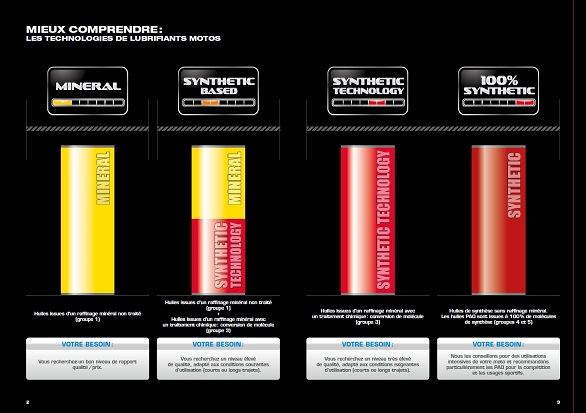

dnstouron a écrit :La race est une 100% synthèse
Tout à fait.
dnstouron a écrit :la tech reste une semi synthèse comme la road
Oui ... mais la Road est plus basique et moins performante que la Tech :
Cliquer sur l'image pour l'agrandir
De plus, la Road n'existe pas en 10W50 (voir catalogue Elf ici)
