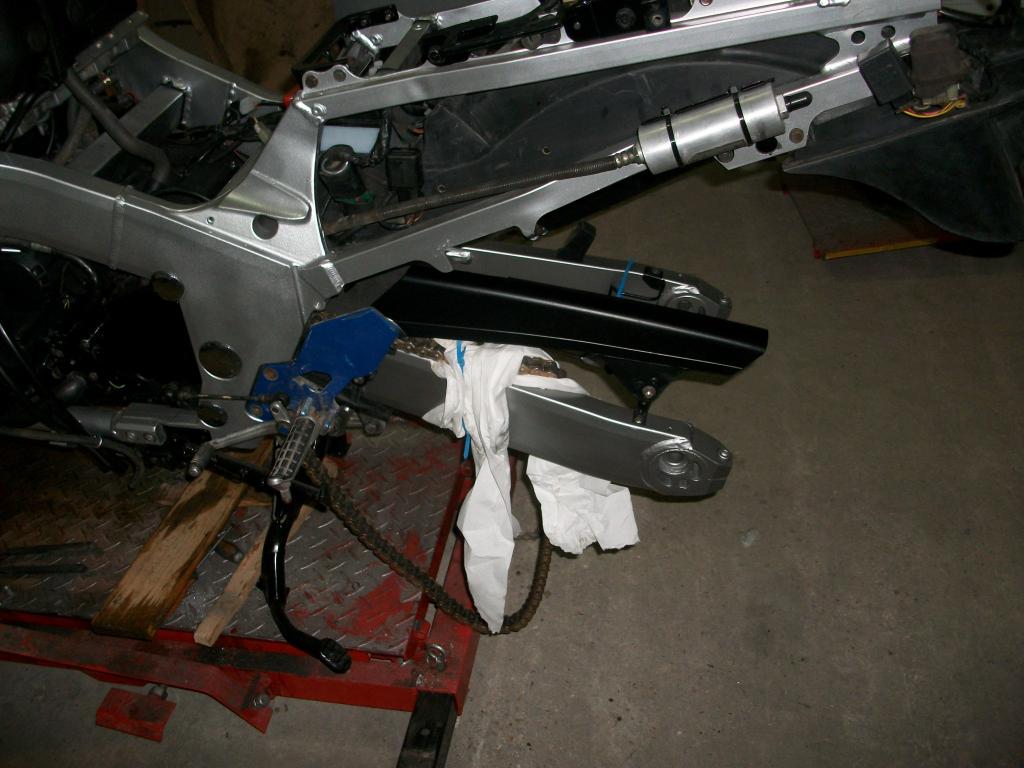

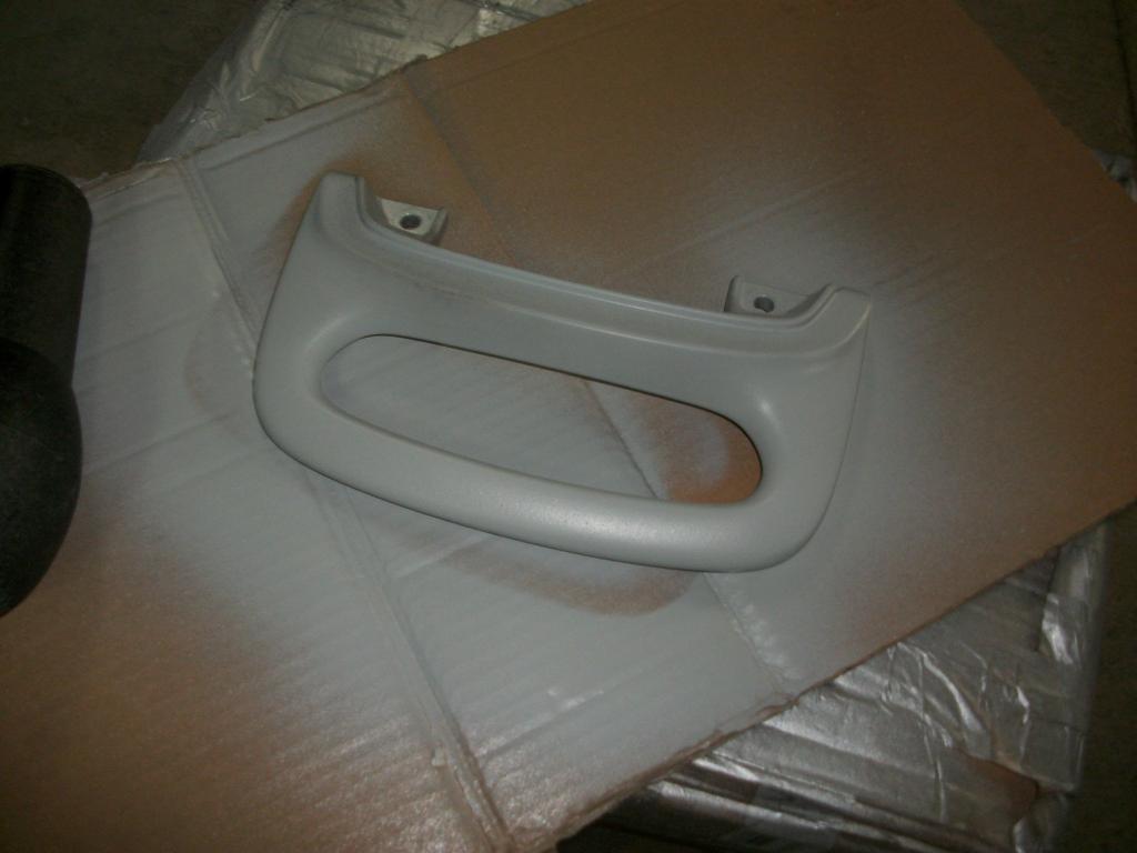

Reprise de  poignée passager qui avait frisé..
Donc reponcage... Appret de charge... poncage..
Et voila... ca c'est réglé !!!

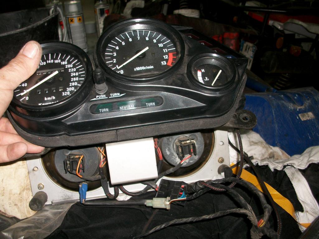

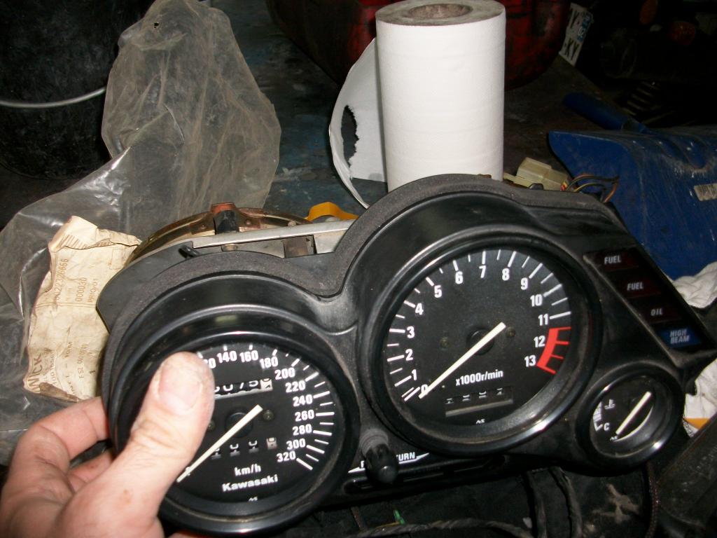

Puis refexion... de la mousse toute pourrie... du tour de compteur...
LA vieille mousse..
Et la neuve posée...

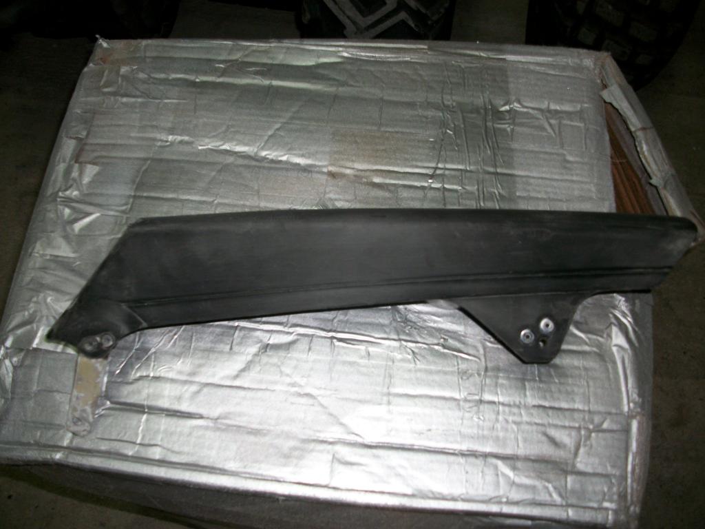

Apres avoir retiré tout vinil du protege chaine... gros nettoyage au diluant... appret plastic... et un beau noir mat...
Posé à sa place !!

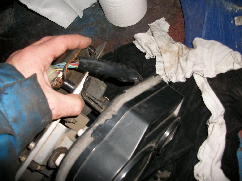

je commence par remettre le coté droit des cligno... qui ne fonctionnait pas... demontage de commodo... nettoyage. bricolage... et ... au bout de 45 minutes... ca roule...( la seule bonne chose de la journée...)

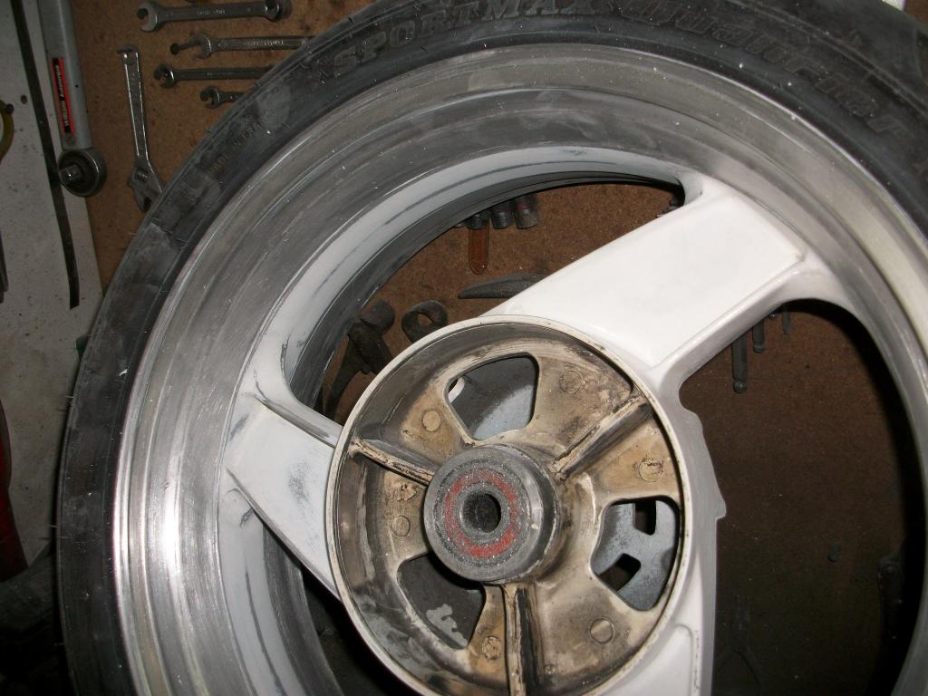

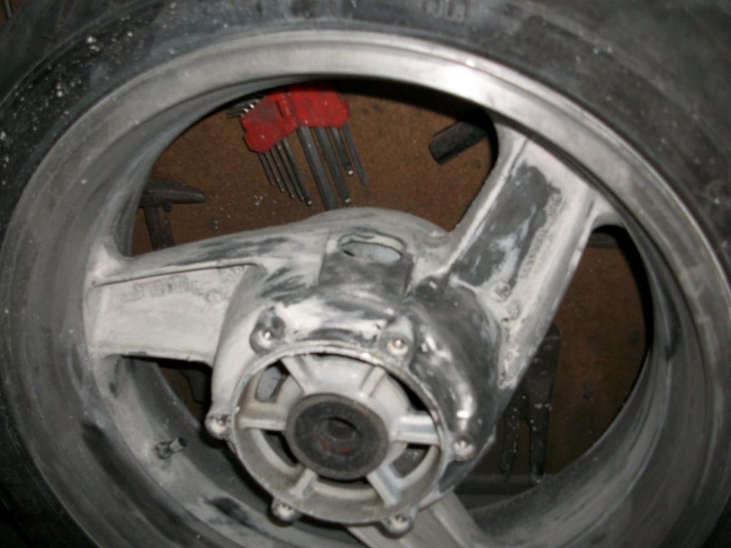

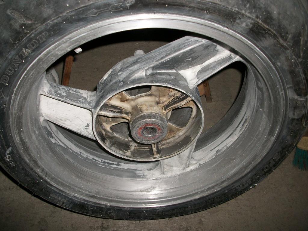

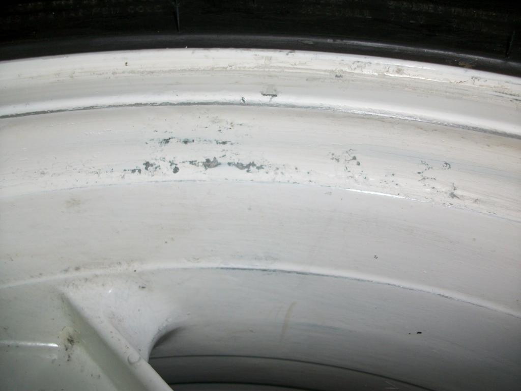

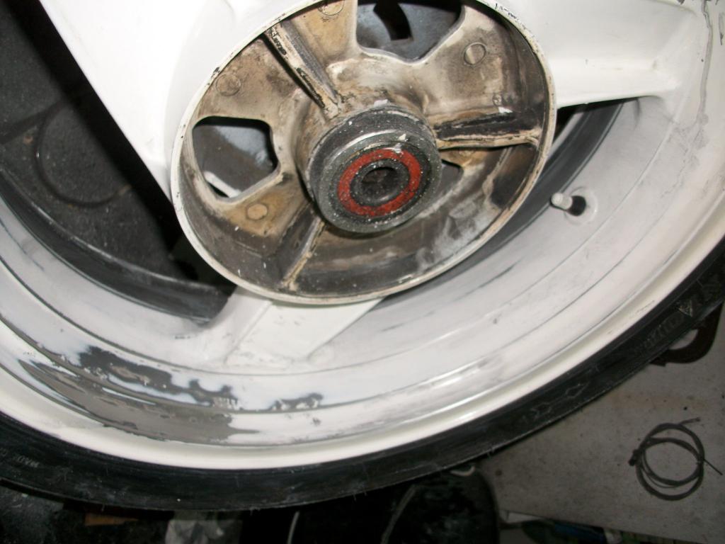

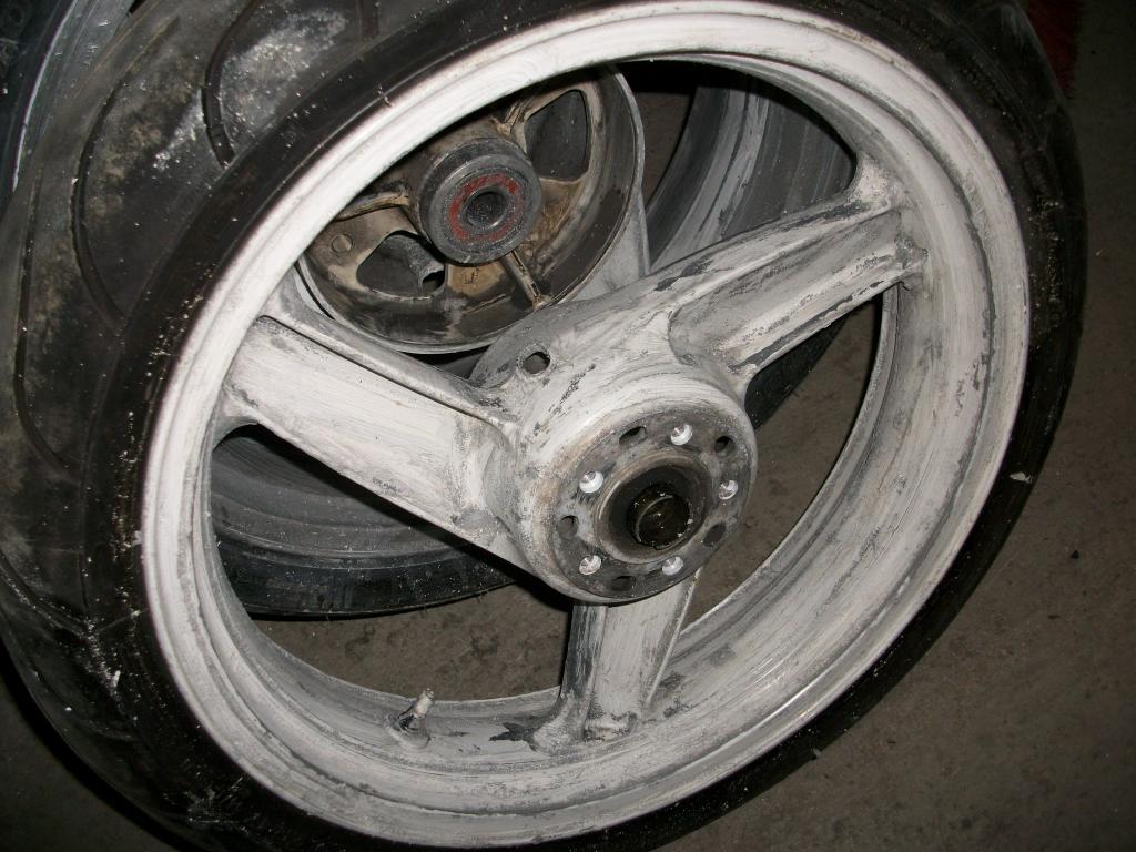

Du coup... je me suis dis... je vais poncer la roue arrière... pour la repeindre...
BEn SURPRISE !!!!!  LES JANTES ONT DEJA ETE REPEINTES !!!! AU PINCEAU !!!!!!!!!!
Donc.. poncage... ET PONCAGE... ET PONCAGGGGGGGGGGGGGGGGE !!!
courage ça va le faire tu as essayé les diluant peinture style V33 ou autre ça marche bien!!!
tu veux dire decapant ?
Fantomas a écrit :tu veux dire decapant ?
[smilie=greencolorz4_pdt_14.gif] oaui jma trompé dans le terme [smilie=greencolorz4_pdt_14.gif]
ca va aller... mon beau pere vient de me depanner en papier de verre...du norton en 40... ca décape !!!

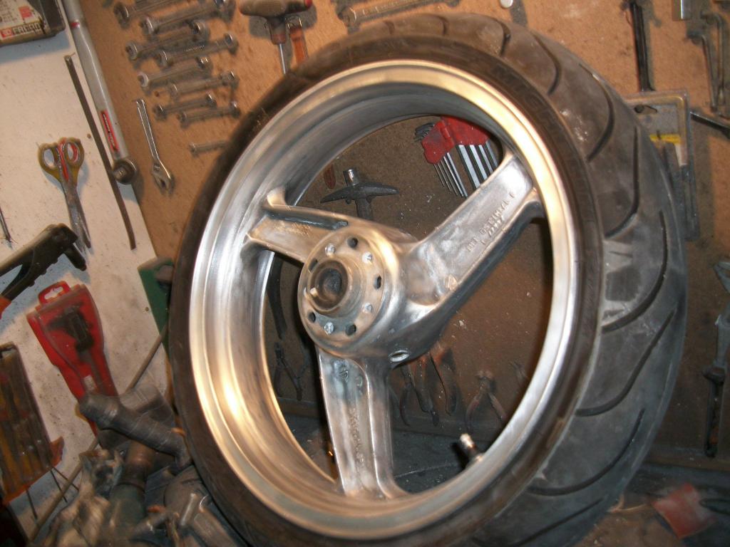

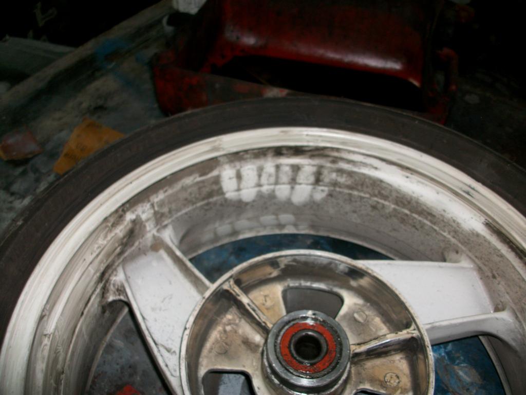

par Fantomas » Dim 10 Fév, 2013 21h10
Après 4h de poncage ce matin... j en suis la...
3h hier ..+ 4 heures aujourd hui... et certainement encore 2 bonnes heures...de finition avant l appret... ca commence a chiffrer...
J aurais preferé poncer une peinture d'origine... quite a faire des retouches... mais la avec de la peinture glycero.. en couche epaisse...au pinceau.. c'est autre chose...

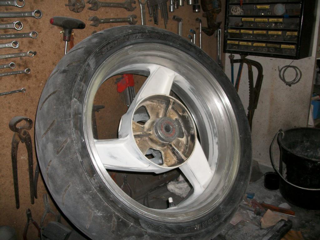

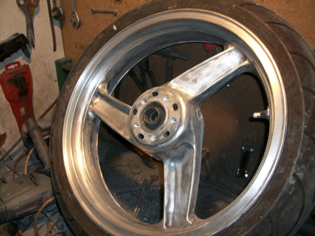

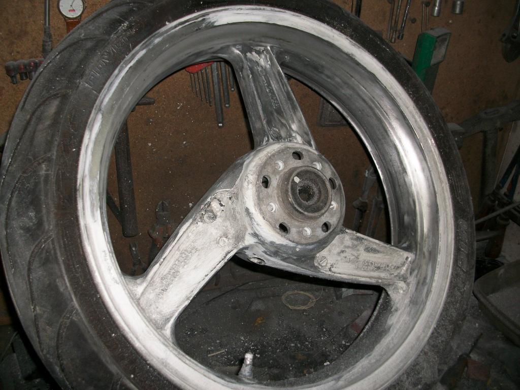

Sinon... je continue mon grattage du soir .... ca va faire ... deja plus de 11h de taf.... et ce n'est pas fini !
Avant demarrer ce soir... deja eu 2 couches de decapant...
Au bout d'une heure et demi...
Il me reste la moitié de la seconde partie a finir... Demain soir....
A suivre !!!!

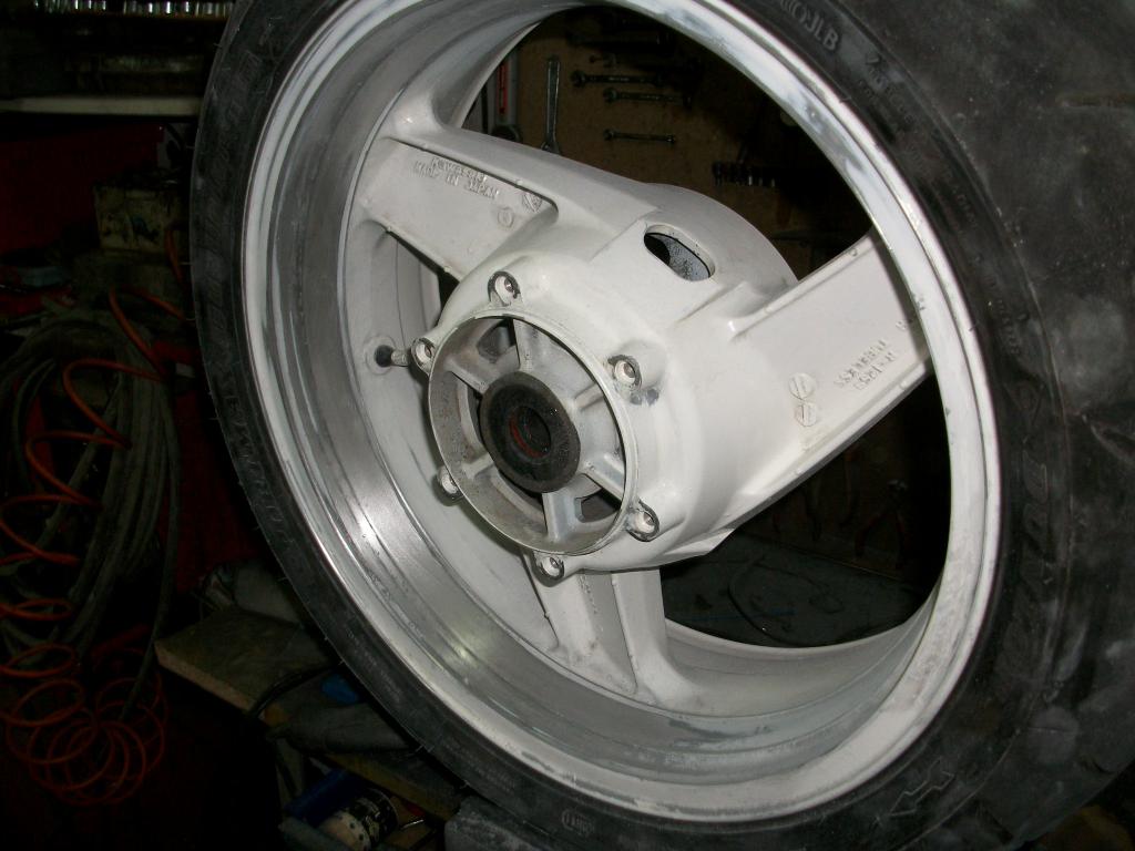

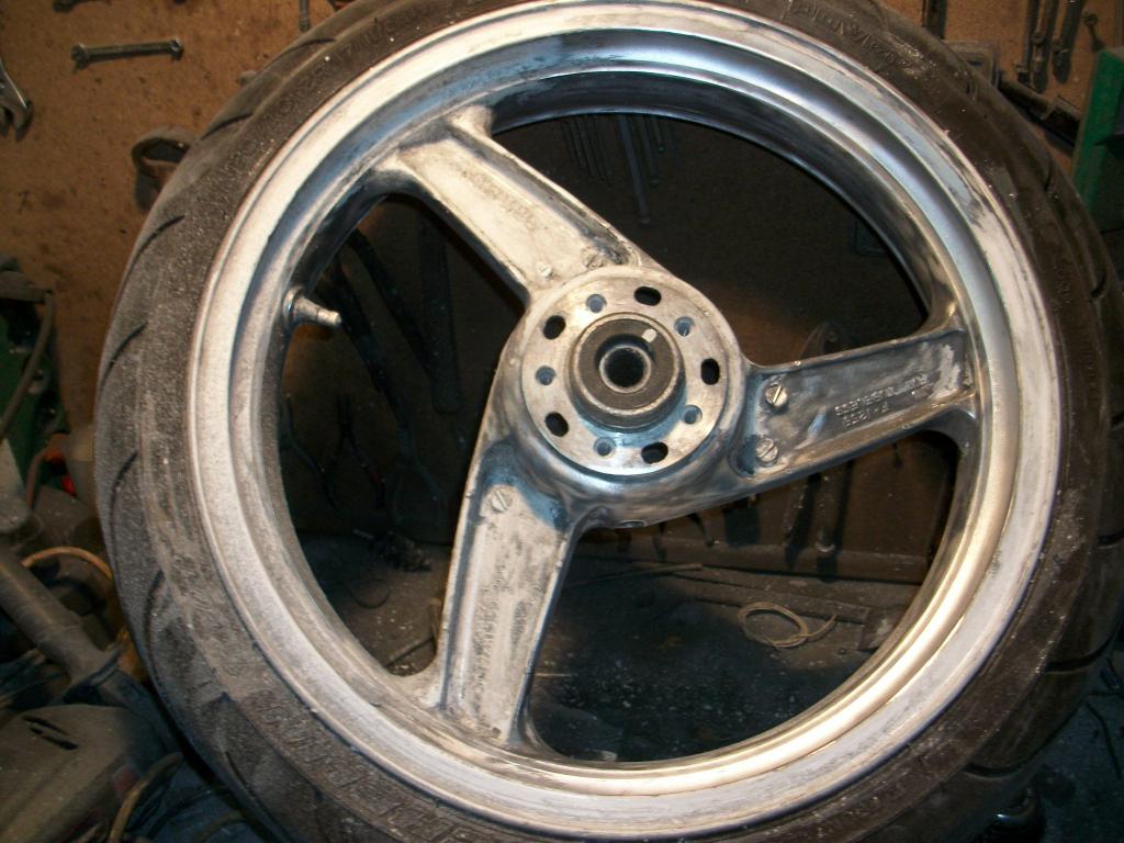

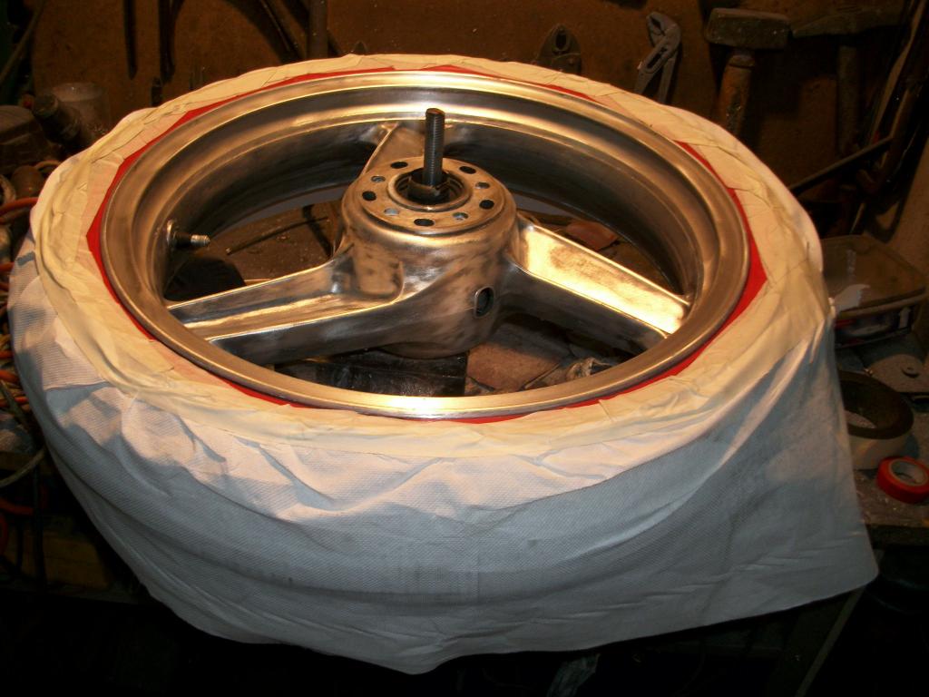

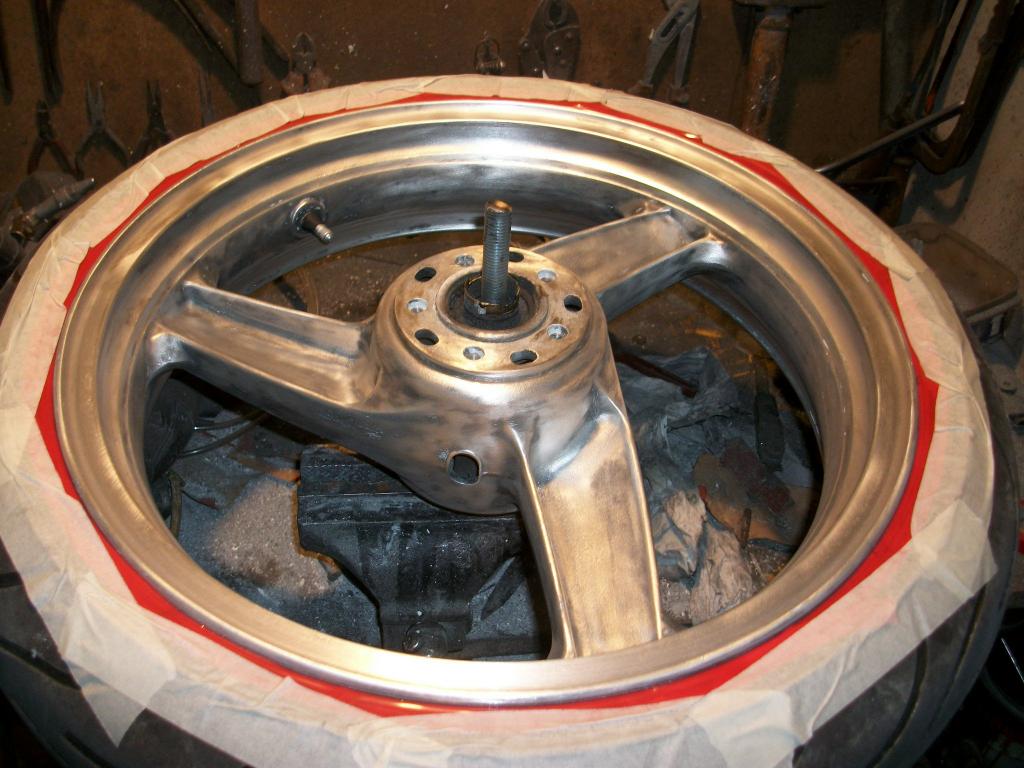

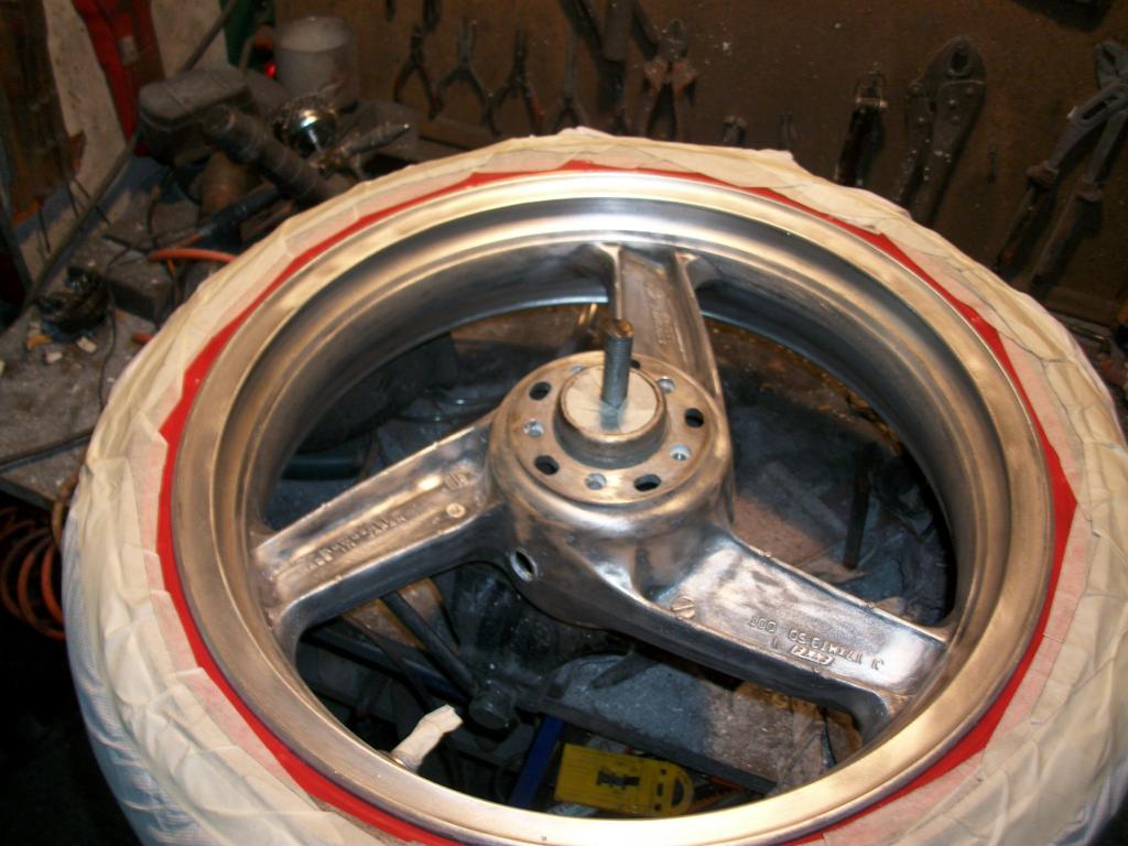

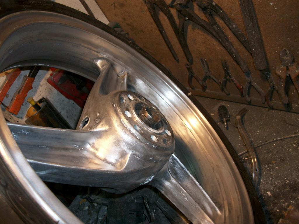

Aller...dernière ligne droite... pour la roue avant...
Décapage total !!!
Plancage au mm...avec du scotch electricien....

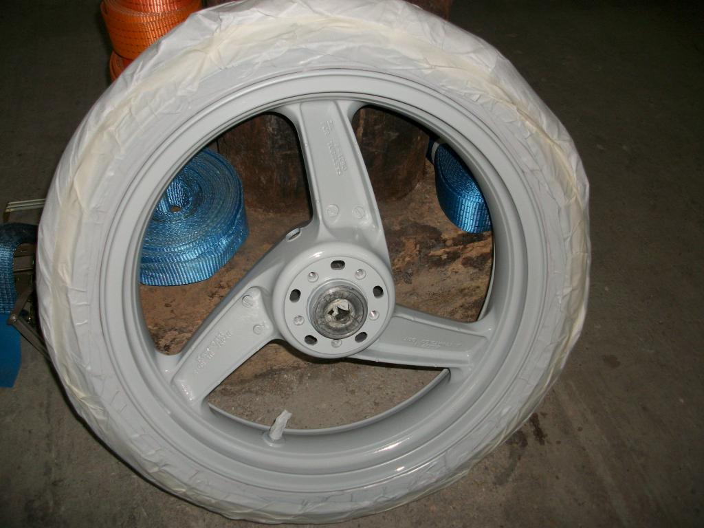

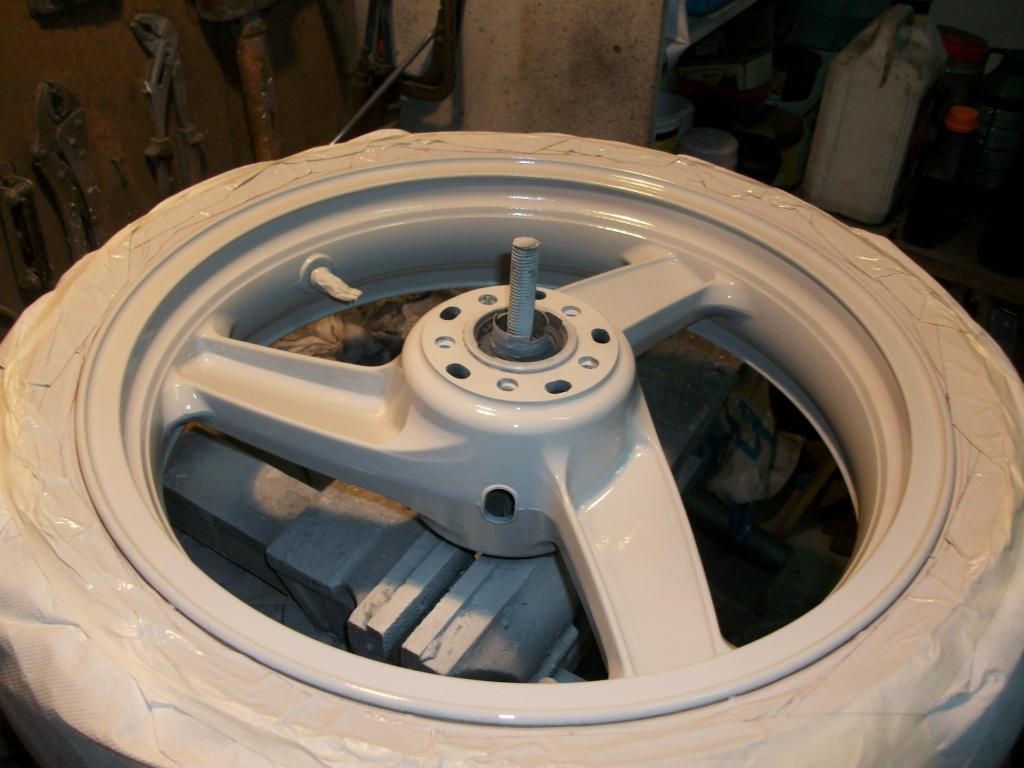

ET appret !!!
L'autre coté....
Allez .. on laisse...Chéché... jusqu a demain....

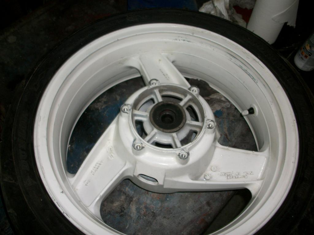

DONC   reprise de la jante arrière... A chaque jour suffit sa peine !!
A suivre...

Petite question mon canard !!!!! Quand tu repeint les jantes, tu dégonfle ton pneu pour passer les protection contre la peinture entre la jante et le pneu ??
Franchement... non... car sinon pour se faire... il faudrait aussi les decoller... les pneus... et a ce moment la.. ben tu as aussi court de les faire demonter.. J'avais deja fait comme ca sur le 600...Et ca n avait pas bougé d'un poil en 2 ans...
on va t'appeler bombe man [smilie=greencolorz4_pdt_15.gif] [smilie=greencolorz4_pdt_06.gif] c'est nickel comme dab [smilie=greencolorz4_pdt_12.gif]
La bombe... j adore... car c est super pratique... et multicouleur ... on change en 1seconde...
Fantomas a écrit :La bombe... j adore... car c est super pratique... et multicouleur ... on change en 1seconde...
[smilie=greencolorz4_pdt_12.gif] mais ça revient cher a la longue [smilie=greencolorz4_pdt_14.gif] t'as essayé le pistolet pneumatique?
ben..je connais le tarif de peinture au litre... et franchement.. ca coute la peau du c** !!.. Car y a la base... le diluant... le durcisseur.... le vernis... et c'est mini 50€ a chaque litre !! et pour 50€... j ai deja 5 bombes... et de la couleur voulue..... a chaque fois...
Fantomas a écrit :ben..je connais le tarif de peinture au litre... et franchement.. ca coute la peau du c** !!.. Car y a la base... le diluant... le durcisseur.... le vernis... et c'est mini 50€ a chaque litre !! et pour 50€... j ai deja 5 bombes... et de la couleur voulue..... a chaque fois...
ok vu comme ça tu as raison [smilie=greencolorz4_pdt_01.gif] [smilie=greencolorz4_pdt_01.gif]
