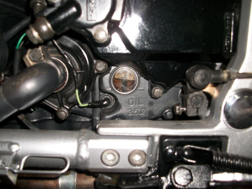

Puis controle des niveaux..huile et LDR...
Ca va il ne manquait pas grand chose..
J'ai donc redemarré le moulin... et laissé chauffer a T° normal... le ventil s'est même enclenché...
Du coup ... Synchro....
Ca démarre bien a chaud... ca répond au doigt et a l'oeil... donc...CA ROULE !

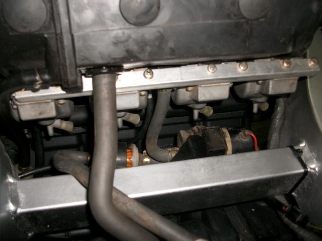

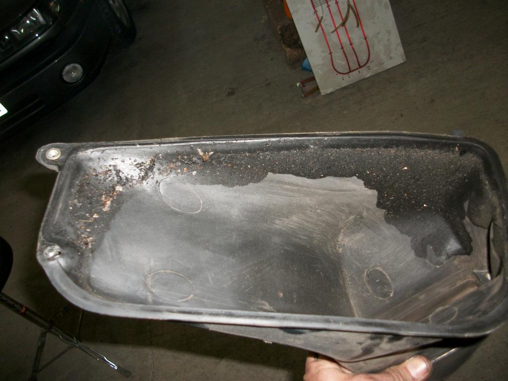

Puis... remontage du boitier de filtre a air.. Put*** quelle merde a remonter!!! Super PAS ACCESSIBLE !

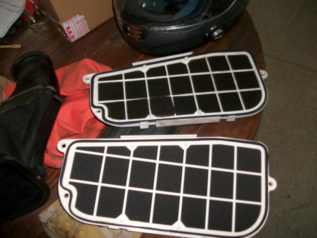

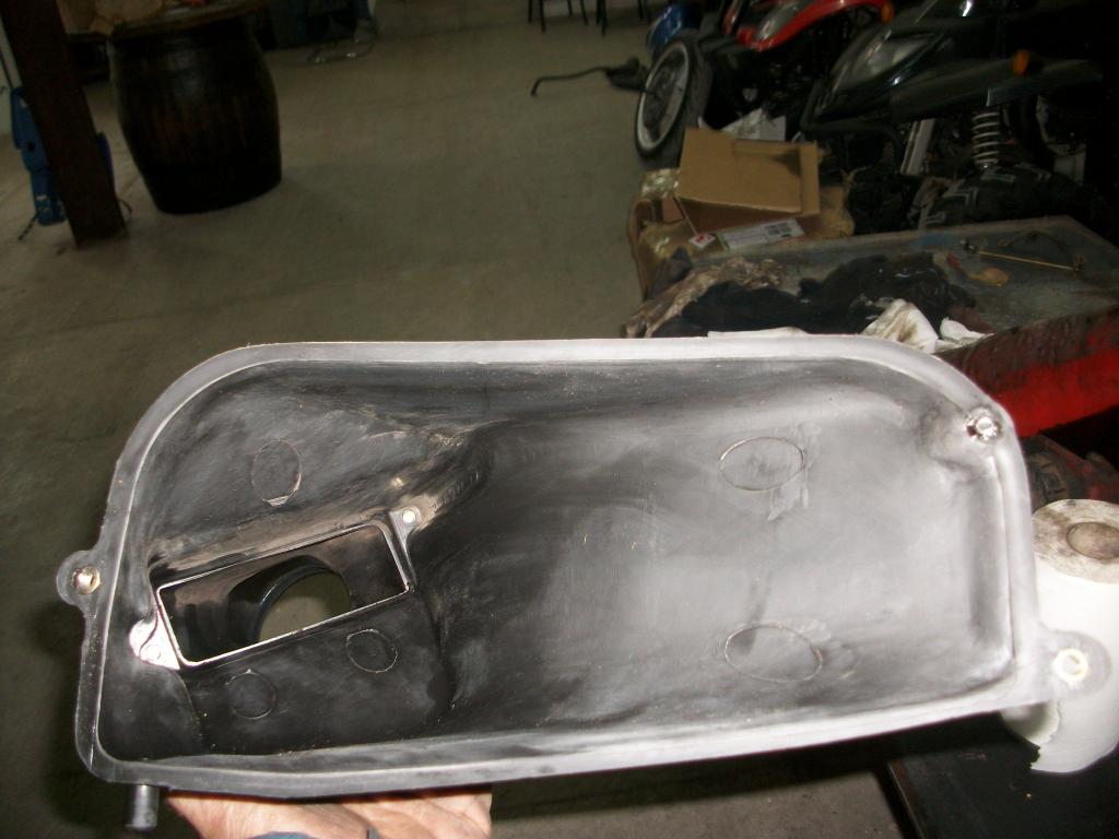

Ensuite nettoyage du RAMAIR... bien gras et moucheronné... BEURK
Après un bon passage au diluant... ca donne ca....YESS !!

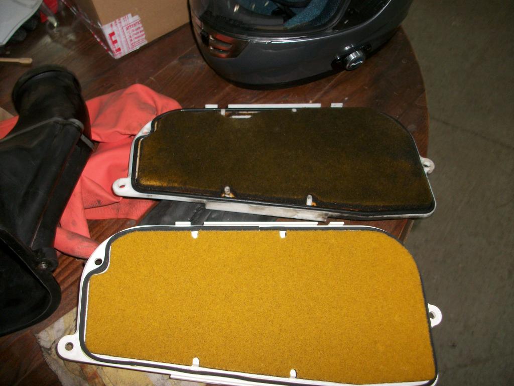

Petite comparaison du vieux filtre à air et le neuf.. Y A PAS PHOTO !!! Il était temps...
Remontage du filtre et du RAMAIR ...

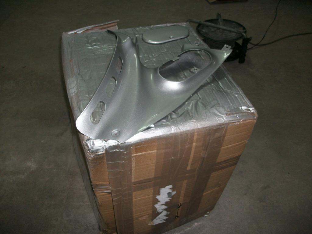

Pour changer un peu... nettoyage du porte plaque et repose a l'arrière...

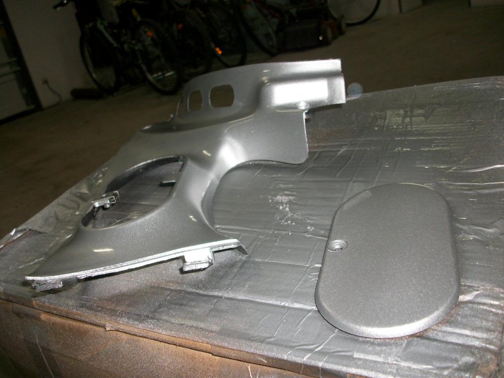

Reprise de toutes les pièces noir sous la selle...

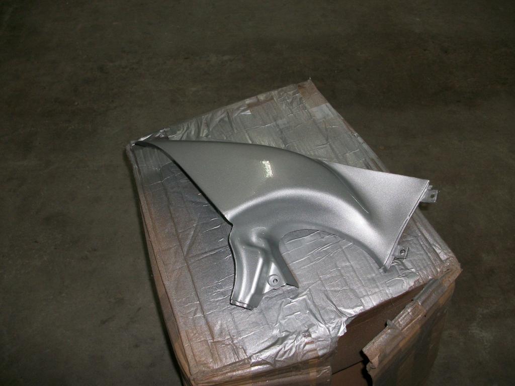

Et de la prise d'air frontale du RAMAIR...

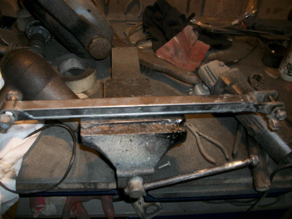

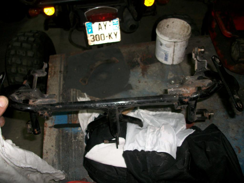

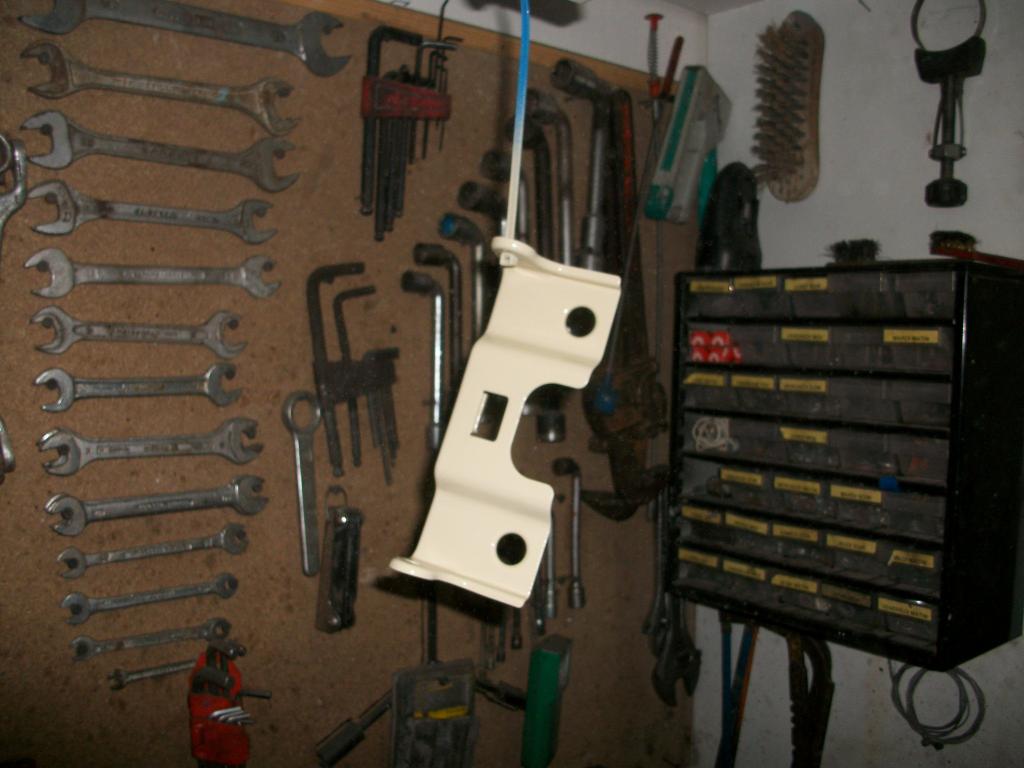

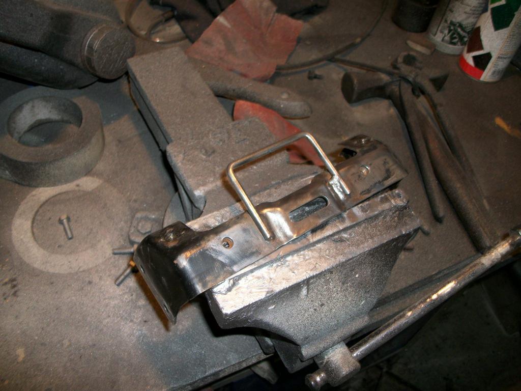

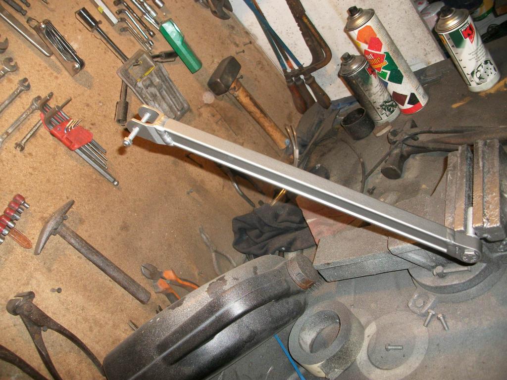

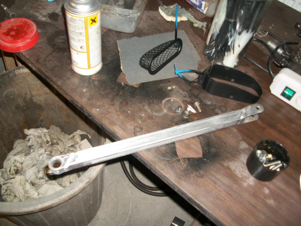

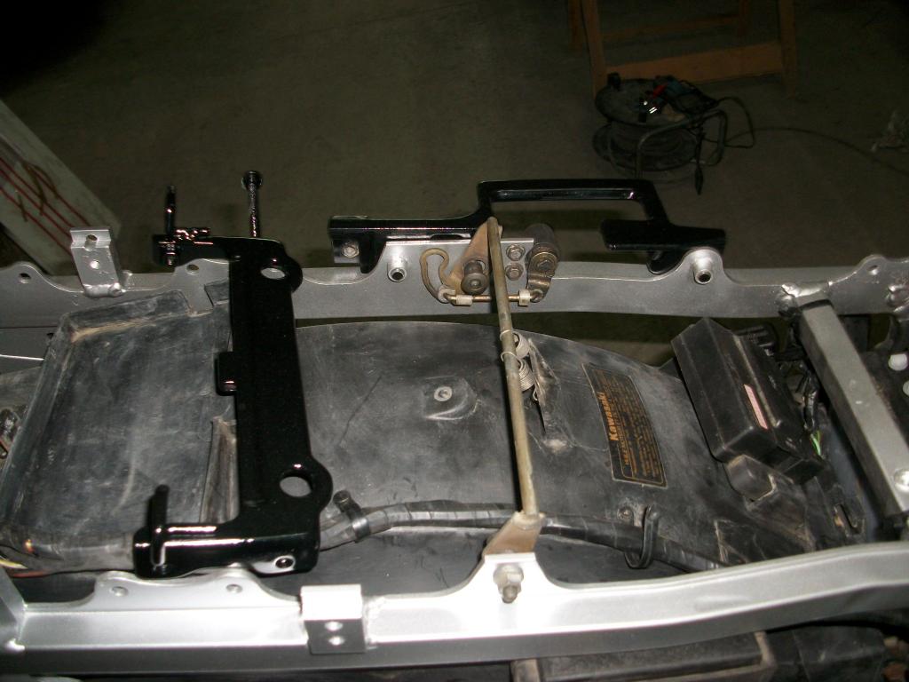

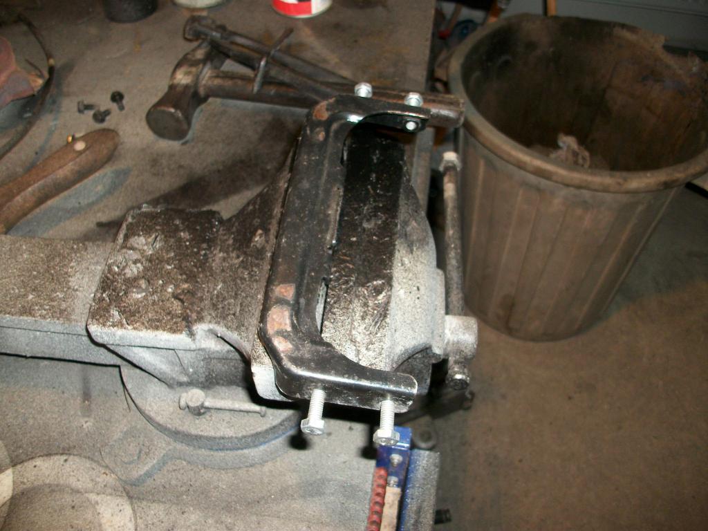

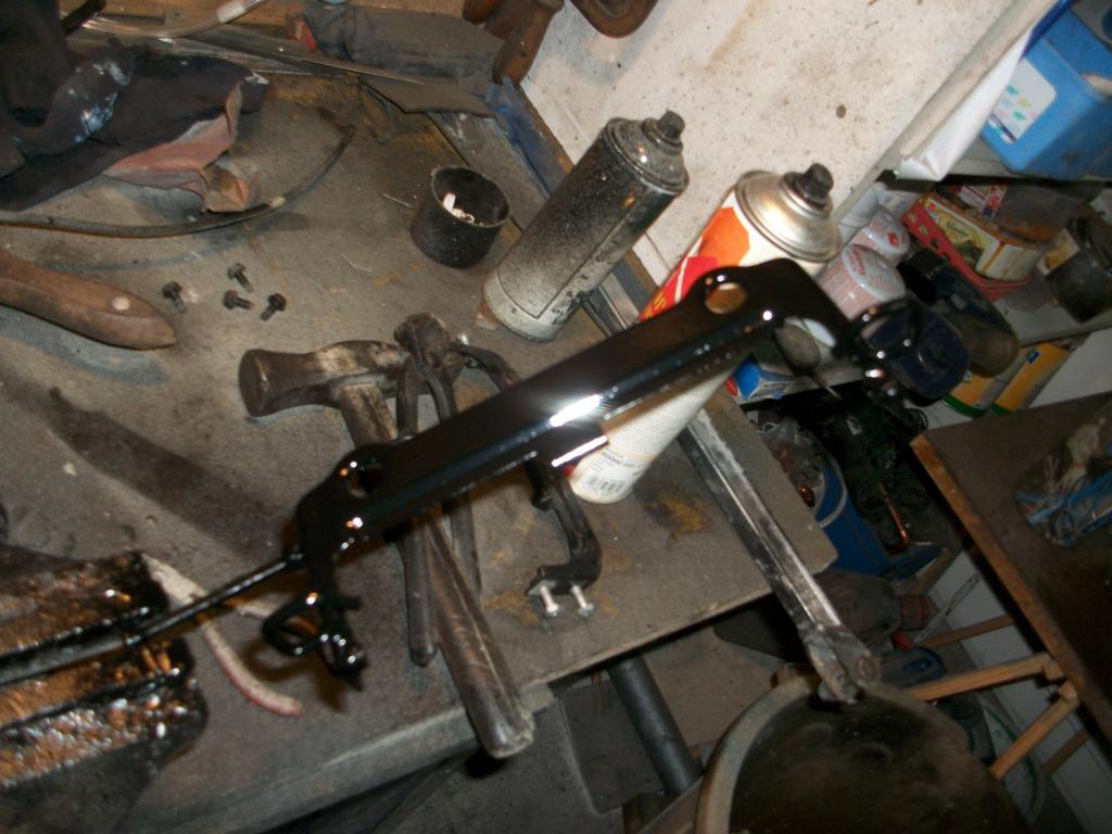

DE même pour la barre de maintient de l'etrier arriere... bien oxydée... et repeinte a la arrache...
Décapage a blanc...
Et quelques voiles de gris métal...
Oups... j avais oublié une piece noire... pas grave... Décapage !!!
Appret antirouille...
Et 3 couches de noir brillant....comme d'hab...
Le stock de pièces a bien diminué...lol..

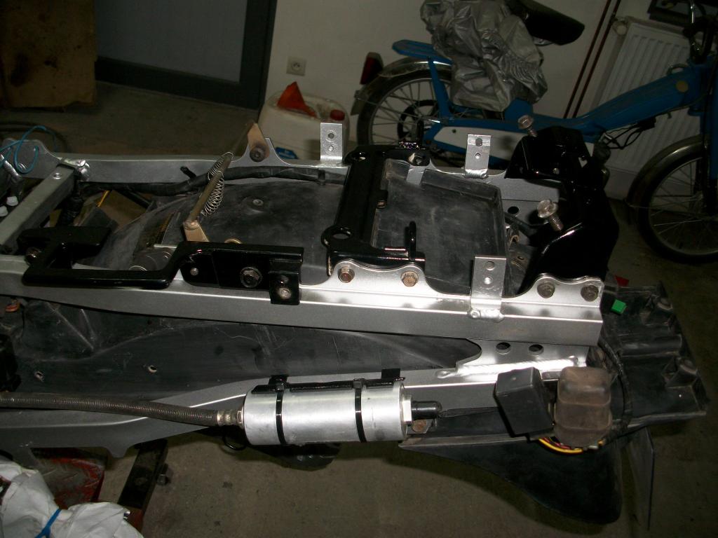

Remise en place de la pompe a essence et de son filtre a essence tout neuf !!! ainsi que du tuyau de reniflard !!!
Et des différentes durites d'evacuation...
ET oui... on continue a remonter les petites pièces.. Systeme de verouillage de selle...

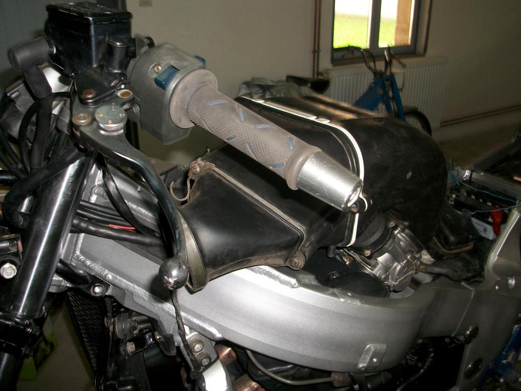

Décapage a blanc...

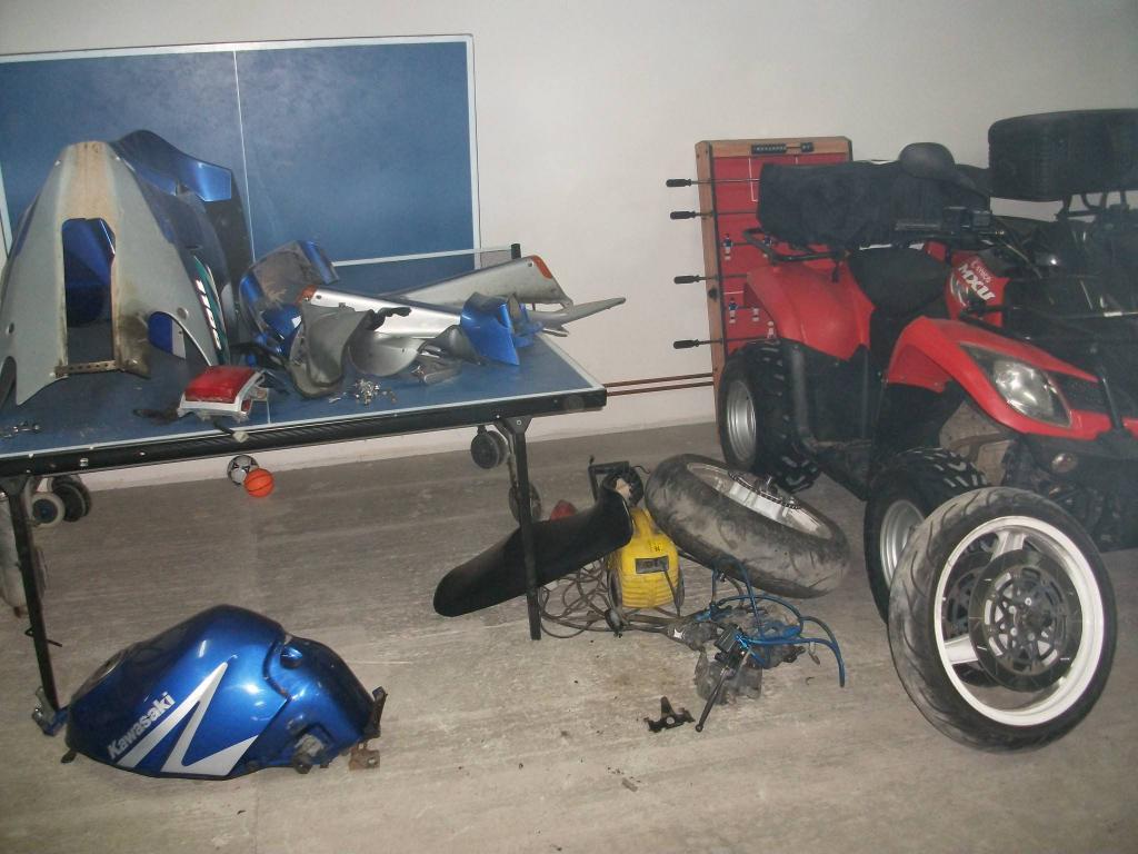

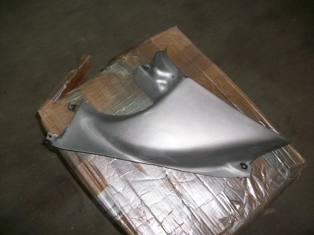

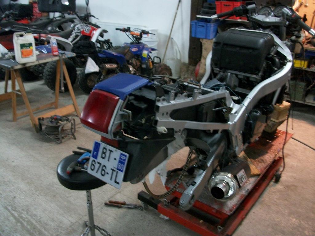

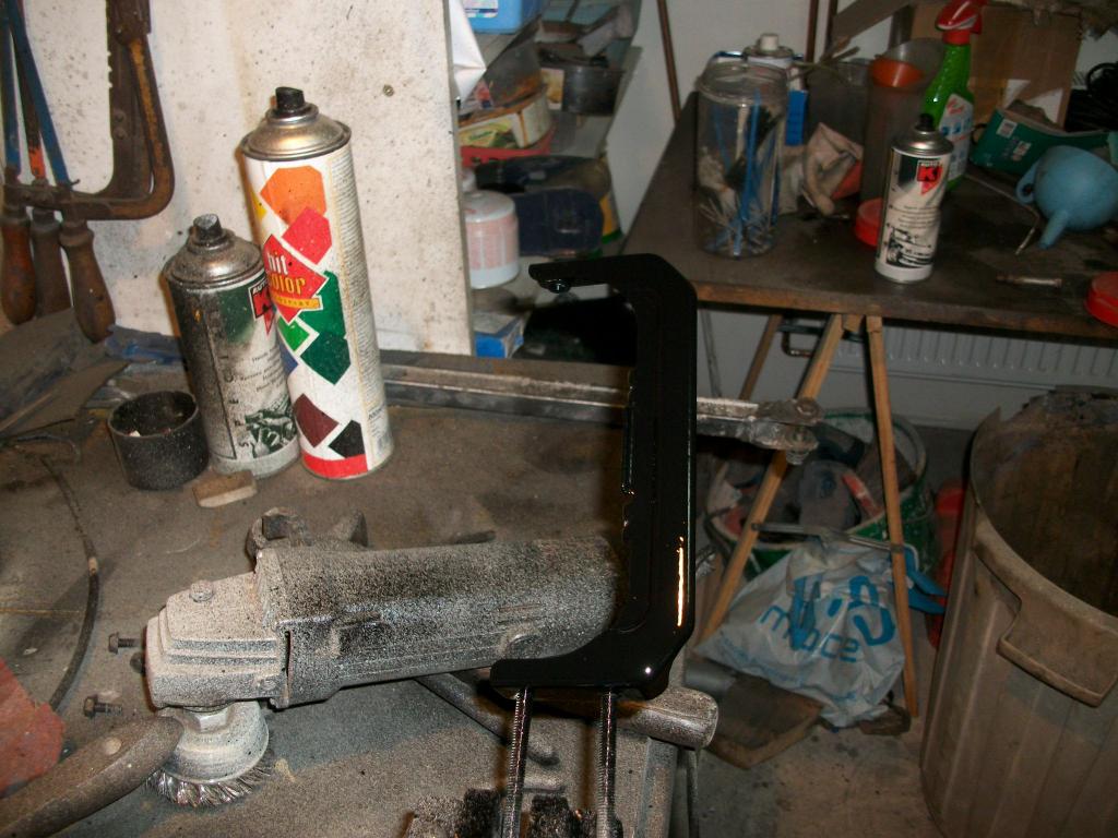

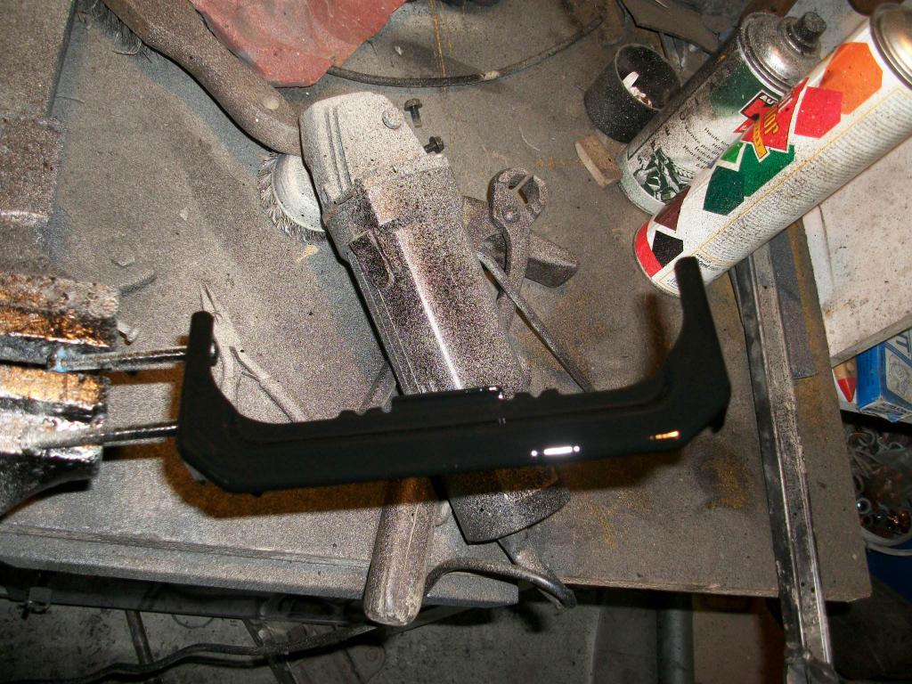

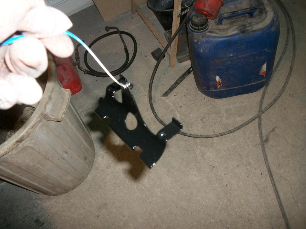

Ce soir...une heure a perdre....(ou a gagner ....lol)

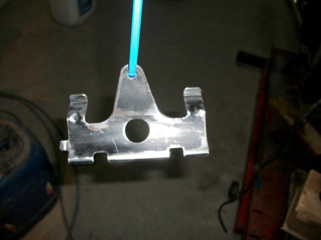

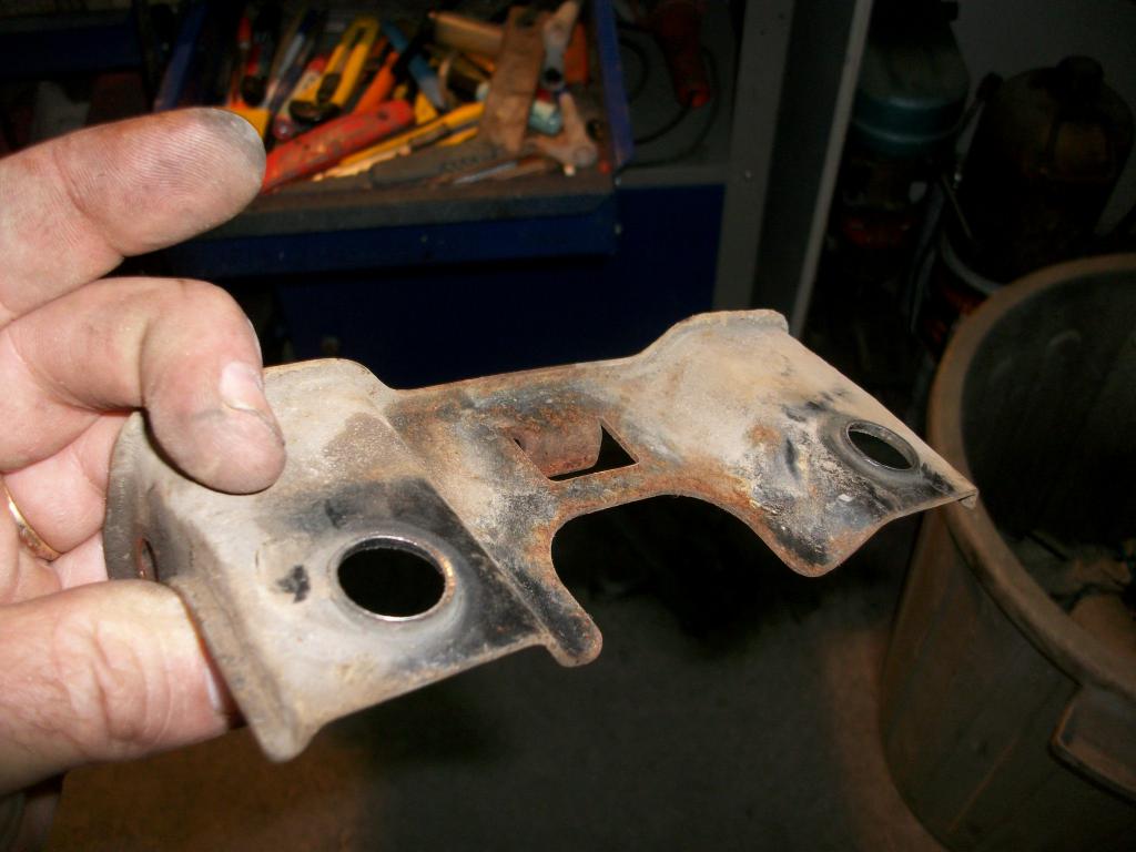

Décapage du support de bonbonne d'amorto arrière...
Mise en appret... (comme d'hab......) et noir brillant.....

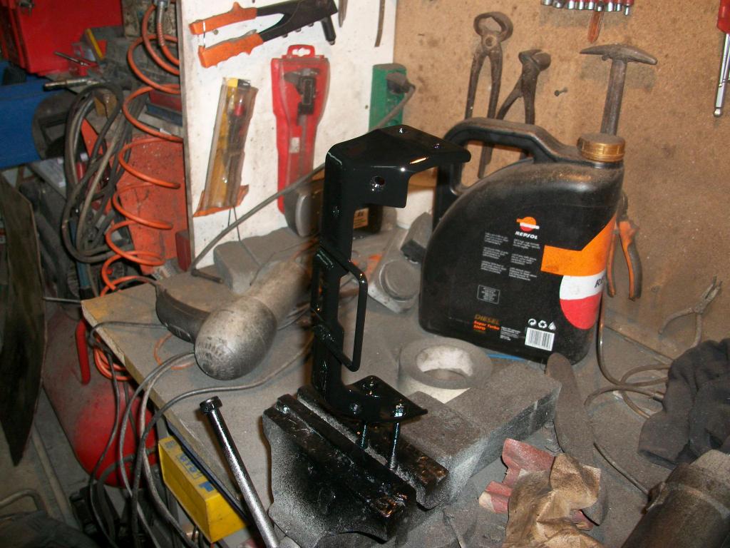

Puis remontage...des éléments...
Support de selle.. boucle arrière... et support de bonbonne....
http://chinesequad.xooit.com/image/92/5/b/7/imgp3037-3ba70ea.jpg.htm
Petit plaisir... je repose le feu arrière... juste pour voir !!! Lol ...

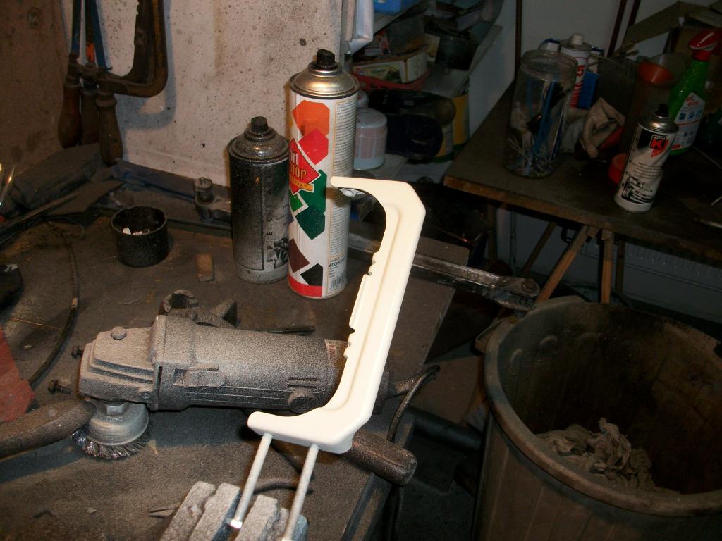

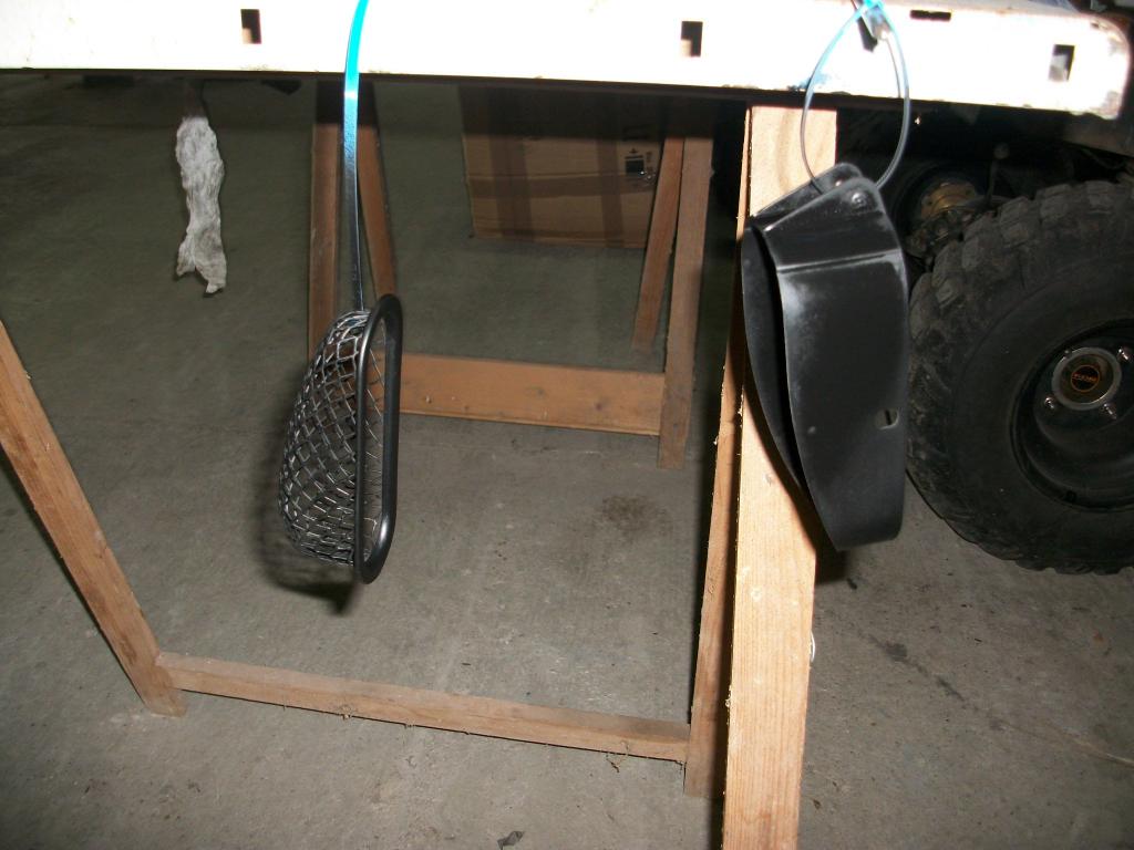

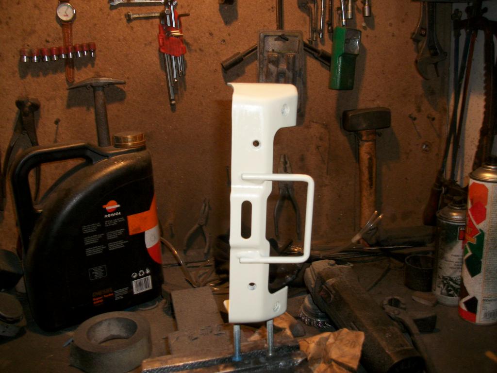

pfffffffffff... et moi qui croyais en avoir fini avec les petites pièces a repeindre en noir... ben NON !!!
y a encore le support de reservoir....
Avant décapage..pas beau.....
Une fois appreté....
Et comme une heure ca passe vite...ben...
A SUIVRE !!!!
A SUIVRE !!!!

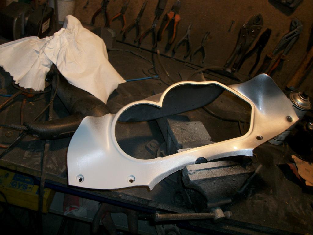

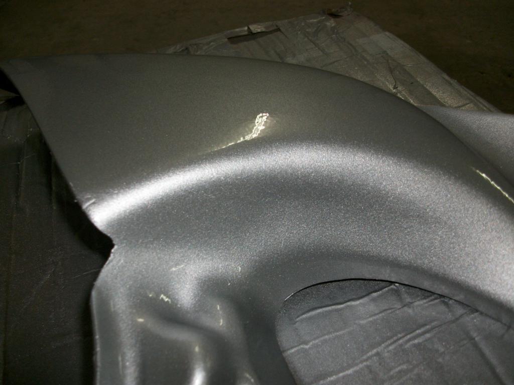

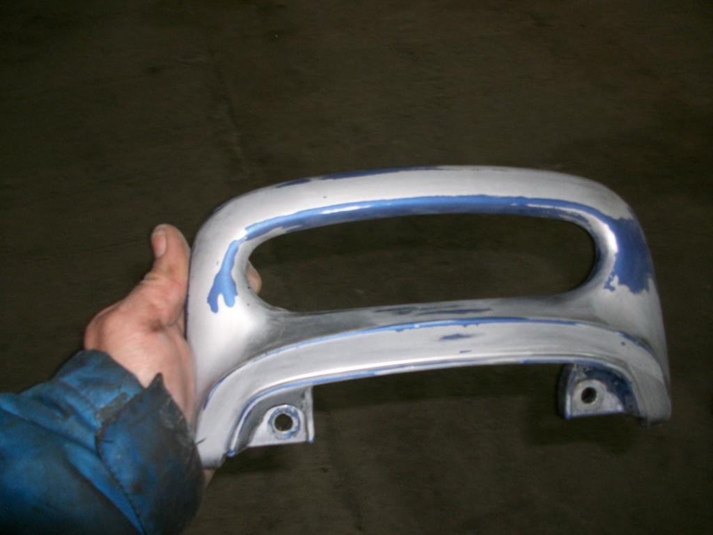

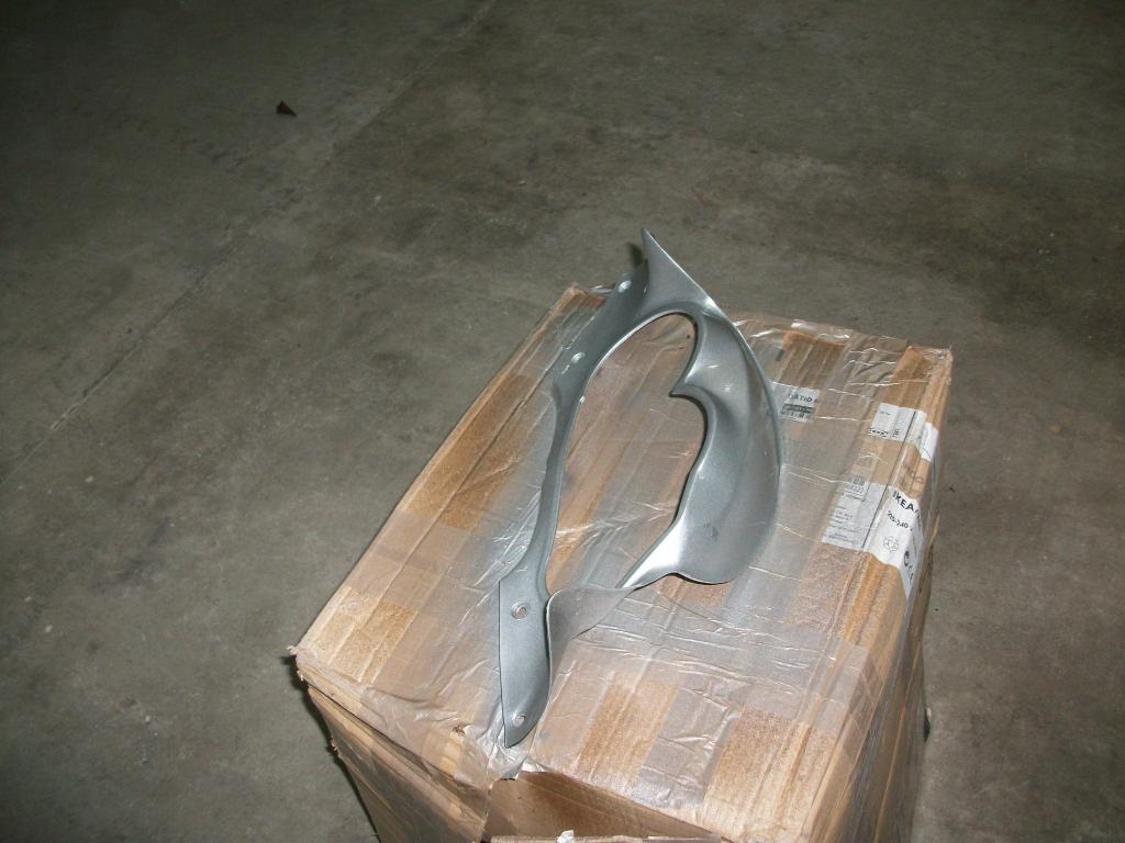

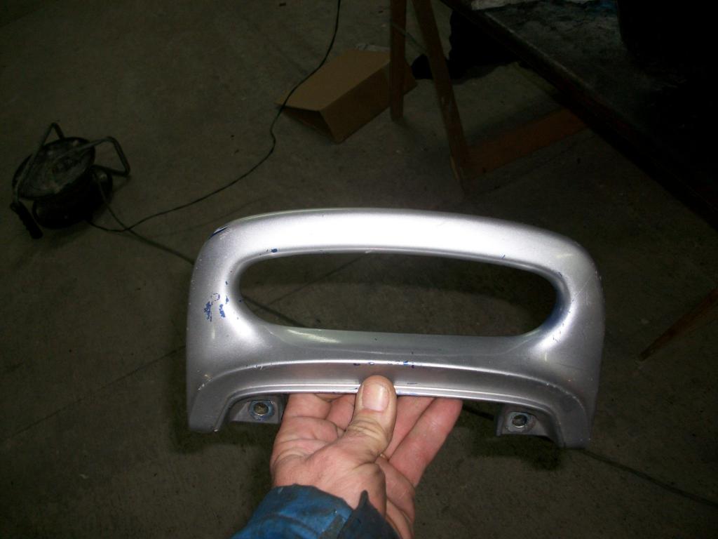

Hier j ai juste rattrapé mon carter d'allumage en peinture...
Reponcage integral...car apparemment...y a du y avoir une giclée de looked....lors de la purge du recpteur d'embrayage.... ... HORRIBLE ! On aurait dit qu'une limage etait venu faire 10 passage en long et en travers sur de la peinture fraiche !!
Comment passer une heure a refaire une pièce qui venait d'être refaite !

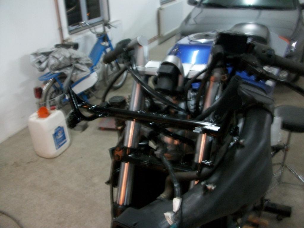

Au programme de ce soir.???? DEmontage de l'araignee de tete de fourche.. et remise en etat...

tu as pas mis de vernis apres la peinture ???
meme ci le ooked c'est violent pour la peinture le vernis protege un peu plus
- Fantomas
- Messages : 1631
- Localisation : (02) LAON
- Galerie de Fantomas
Non... un brillant direct...ca ne se vernit pas ... sinon...autant prendre une base a vernir... lol

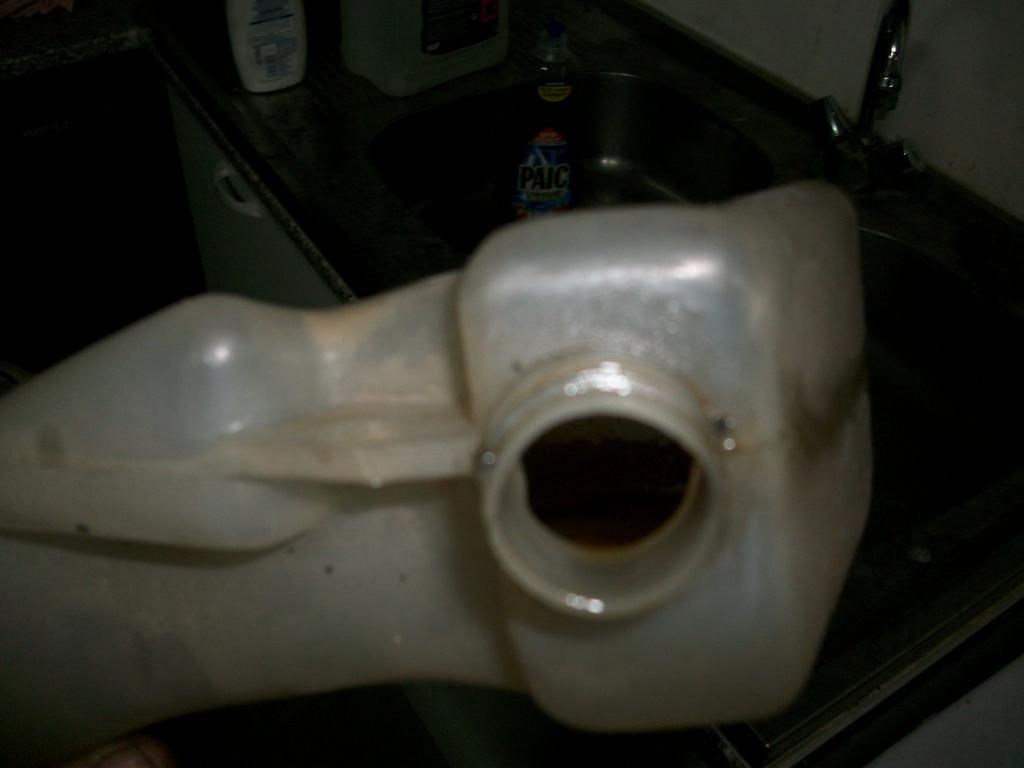

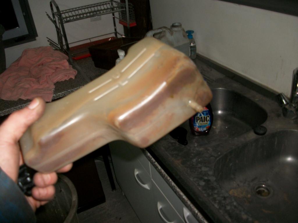

Gros nettoyage du bocal de refroidissement... au menu....saleté...Et espece de rouille...
Quelques ecrous... de l'eau et ....SHAKER !!!!!!!!!!!!

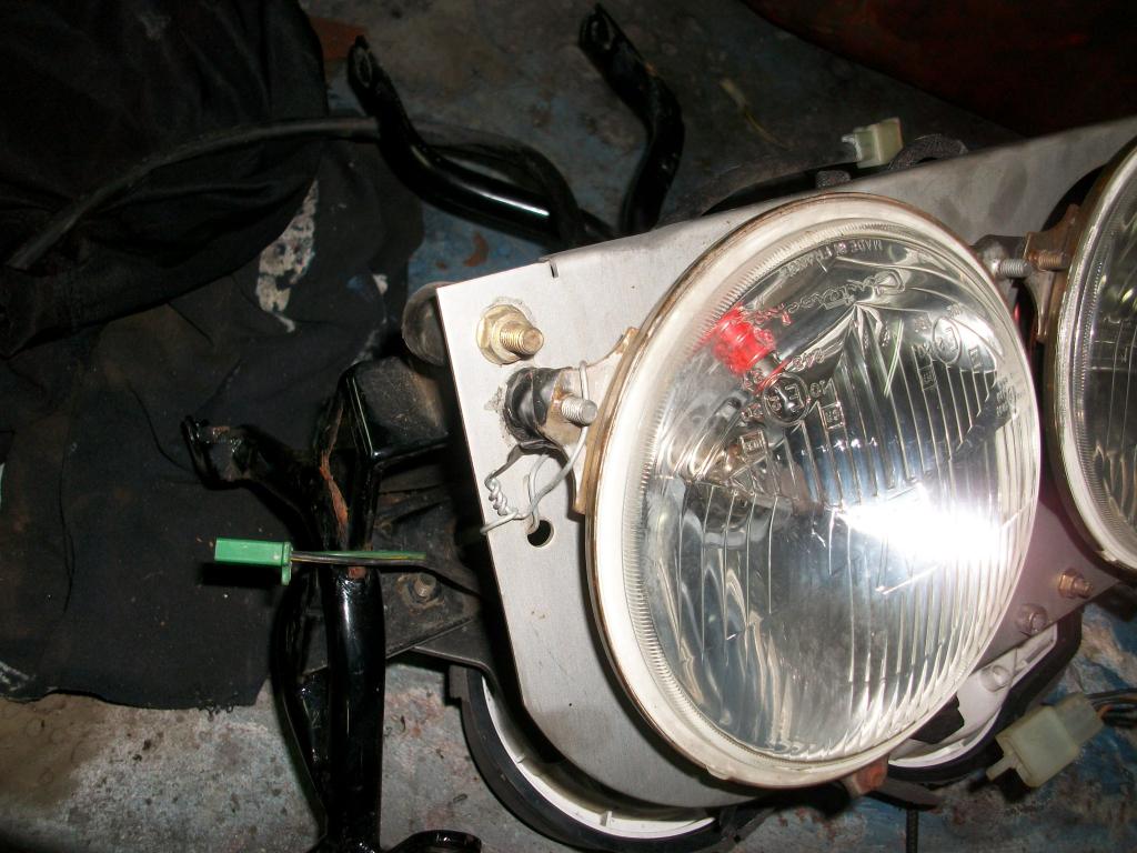

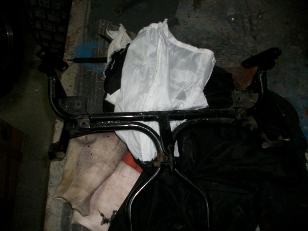

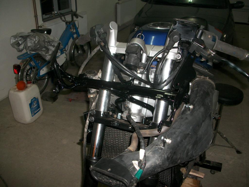

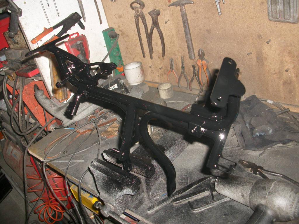

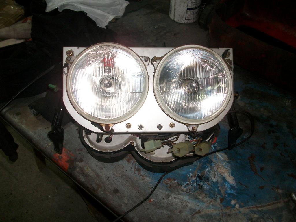

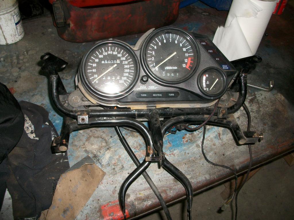

Ensuite depose de l'araignée avec le bloc compteur....
Tiens... des fils de fers....pas banal.... y aurait il un ou plusieurs silent bloc d eclairage HS ???
Je coupe ....et pis... ben non...tout est ok.... peut etre une securité ?

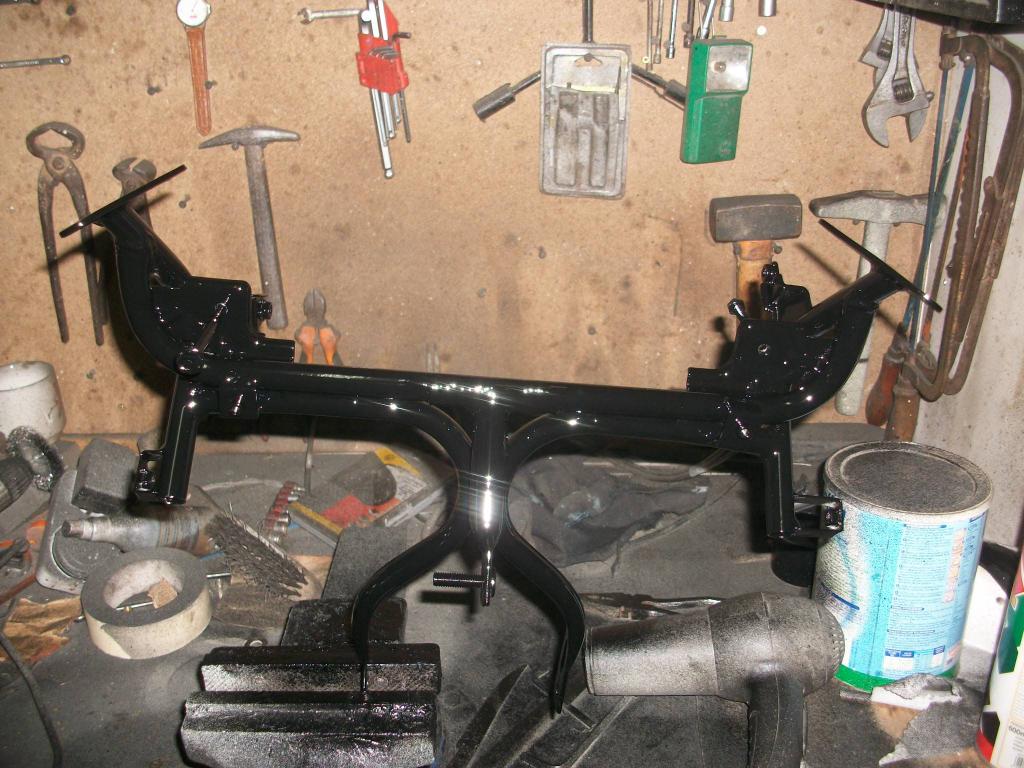

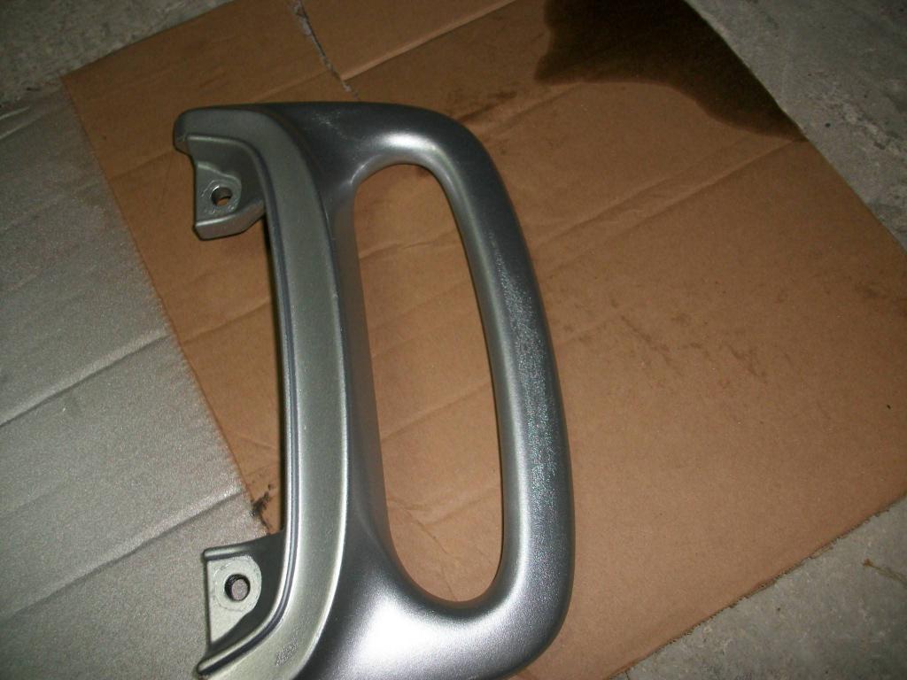

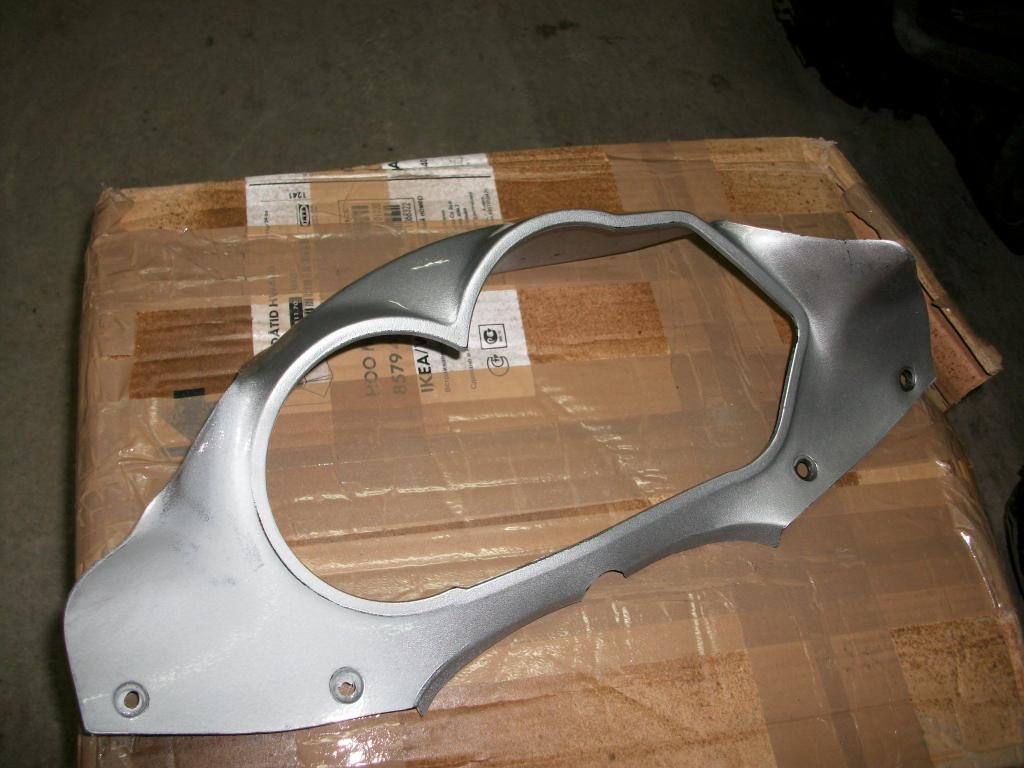

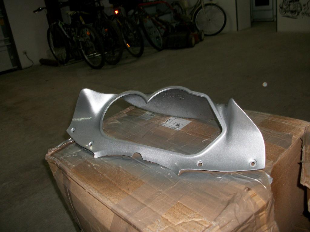

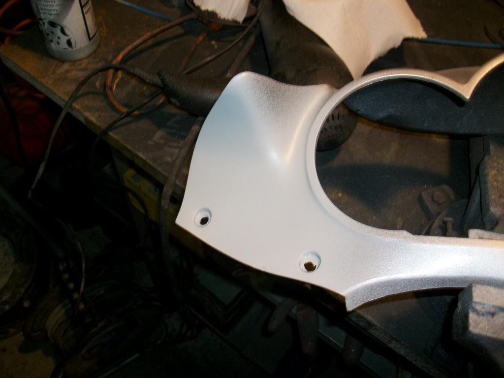

Allez courage...Demontage de l'araignée... et DECAPAGE !!! Poncage... et appret antirouille...

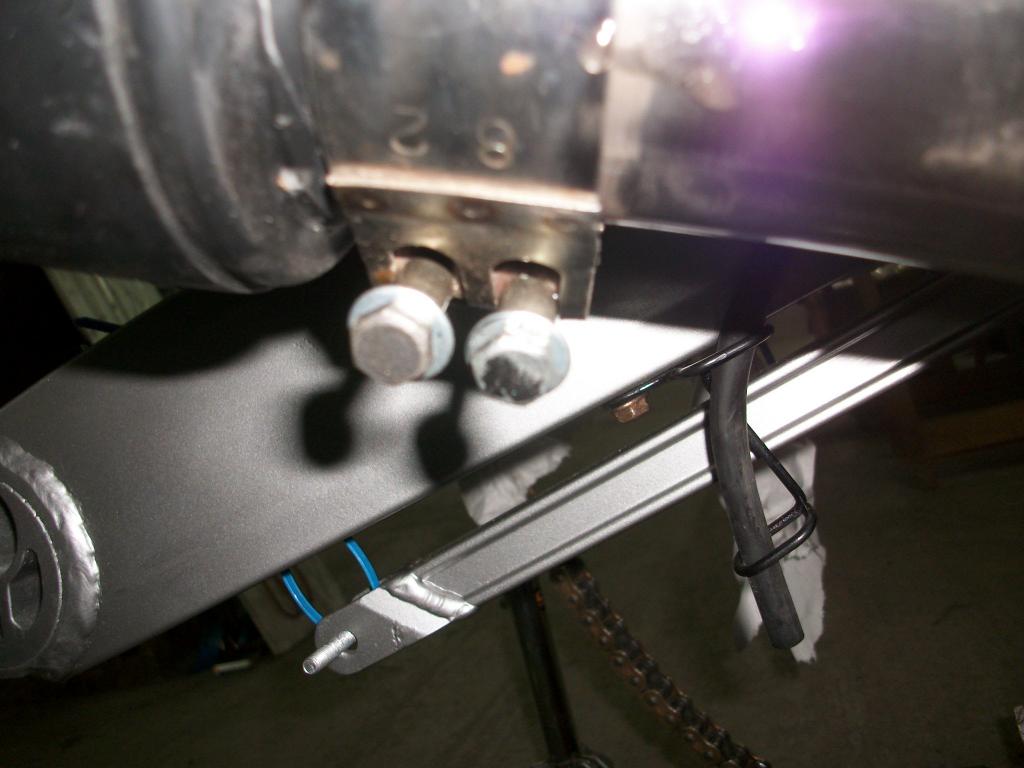

Autre truc qui me tracassait...le silencieux qui n arrivait pas a serrer sur l'intermediaire... bricolage de 2 "Vraies" Vis avec des huit pans pour reeellement bridé ce collier et 2 entretoise pour pourvoir chopper le 6 pans !! J'ai remodelé le tour du silencieux au marteau...et un bon serrage... et ca tient ce coup ci...
Pendant ce temps...l'araignée.....CHECHE !!

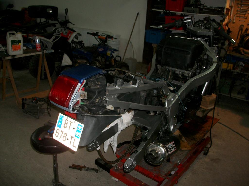

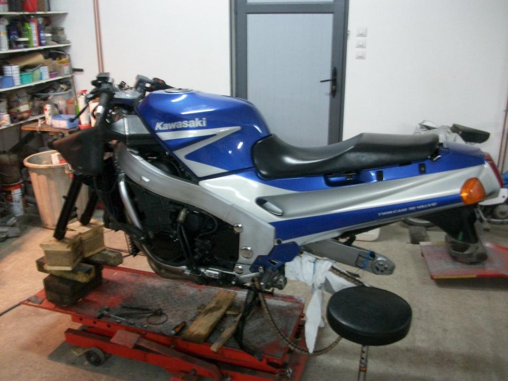

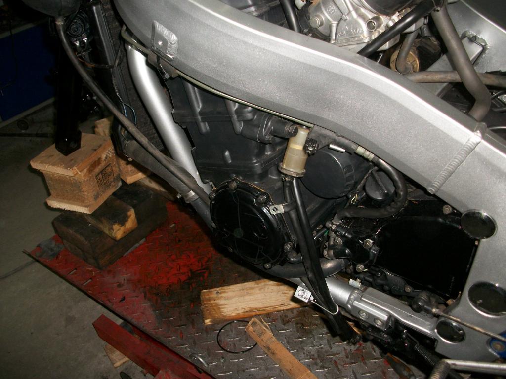

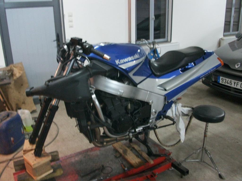

Puis....un gros délire....et si je reposais le reservoir pour voir........
Et si je remettais aussi....le flanc gauche... et la selle !!!!!!!!!!!!!!!

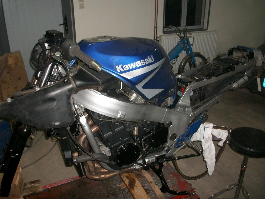

Ca prend forme !!!!
Araignée seche... et hop remise en place de la bete....
Voila pour ce soir...
Alors....A suivre !!!
Ca prend forme !!!!

y a encore de quoi faire mon canard...
Roues
Freins..
Peintures...
Carenages...
Mais bon ca occupe...
Roues
Freins..
Peintures...
Carenages...

Petit achat du jour...
J ai retiré ce qui me plaisait pas...Et je les trouve sympa... surtout pour le prix !!!
J ai retiré la grosse armuture.. que je trouve dégueulasse... et avec laquelle... on ne peut pas remettre le jean par dessus...

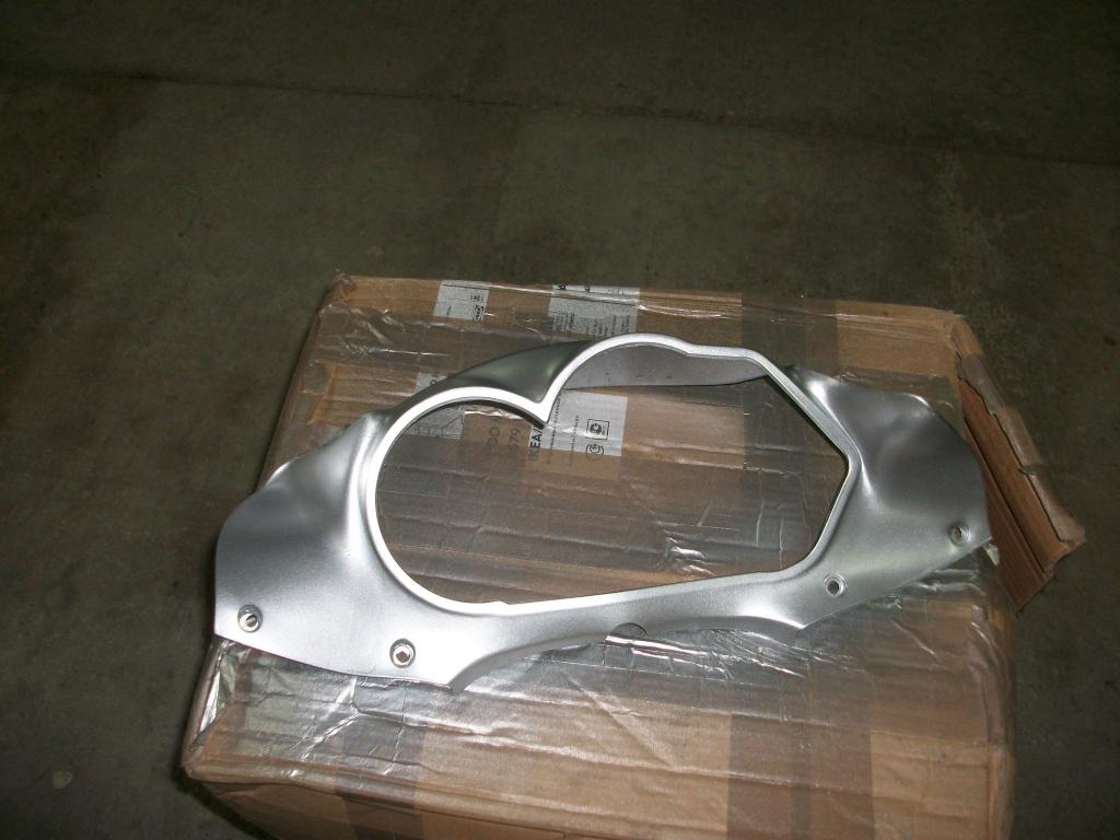

Boulot du jour ( ou plutot ...d'hier soir..) les oturs de compteurs ont été peints... bon ok... mais le Hic... c est qu'un ancien proprio a coller son attestation d'assurance dessus... et forcement..lors du dernier remplacement... la peinture est venue avec..
Donc poncage afin d'affiner ... appret plastique... appret de charge...
Voici l'appret plastique de j 'utilise deja depuis un on moement... et il accroche super !!
Reponcage de l'appret de charge... c est bon ..on ne voit plus les anciennes traces...
2 couches de gris metal....
Et 3 bonnes couches de vernis !!! Faut que ca brille !!!!
Biensur... les 2 autres parties sont a repeindre aussi...afin d'avoir le même gris..
Avant.....
Après .......
Avant........
Après.........
Comme il me reste du temps... je m occupe aussi de la poignée passager ... qui a deja bien manger aussi.. d'ailleurs elle a été repeinte en gris deja....
Donc poncage afin de retrapper tous les eclats !!
2 couches de gris bien chargées...et 4 couches de vernis.. et la ..CATASTROPHE A LA DERNIERE COUCHE DE VERNIS !!! Ca se met a friser...
Bon je laisse secher... je reprendrais le poncage.. peinture et vernis cet aprem..
