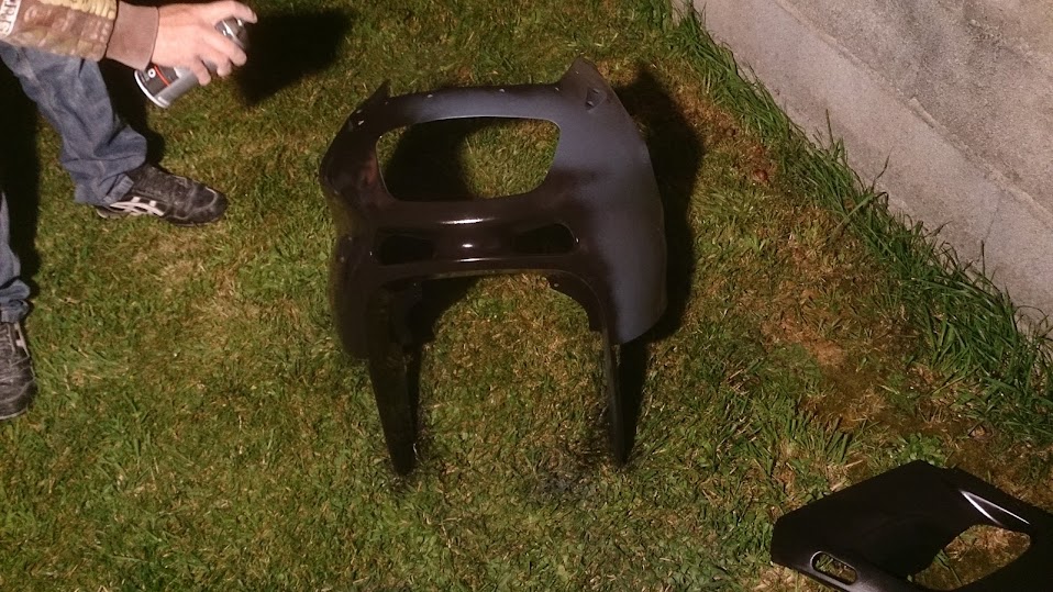

Après motivation on a continuer a ponçer mastiqué etc pour arriver à la mise en apprêt d'une bonne partie des carénages et pour pas s'arréter en si bon chemin on a fait une petite mise en peinture pour confirmer les formes et les défauts qui se voient mieux en peinture qu'en apprêt et voir si la couleur irai bien tout de suit les photos [smilie=greencolorz4_pdt_06.gif]
passge de la tdf de l'apprêt à la peinture:
En photo la couleur tire sur le marron mais en réalité c'est bien plus noir que ça [smilie=greencolorz4_pdt_16.gif]
Puis après séchage remise en place de différents éléments (ils sont just placés) :
C'est tout pour ce soir, si vous avez des remarques n'hésitez pas [smilie=greencolorz4_pdt_12.gif]
