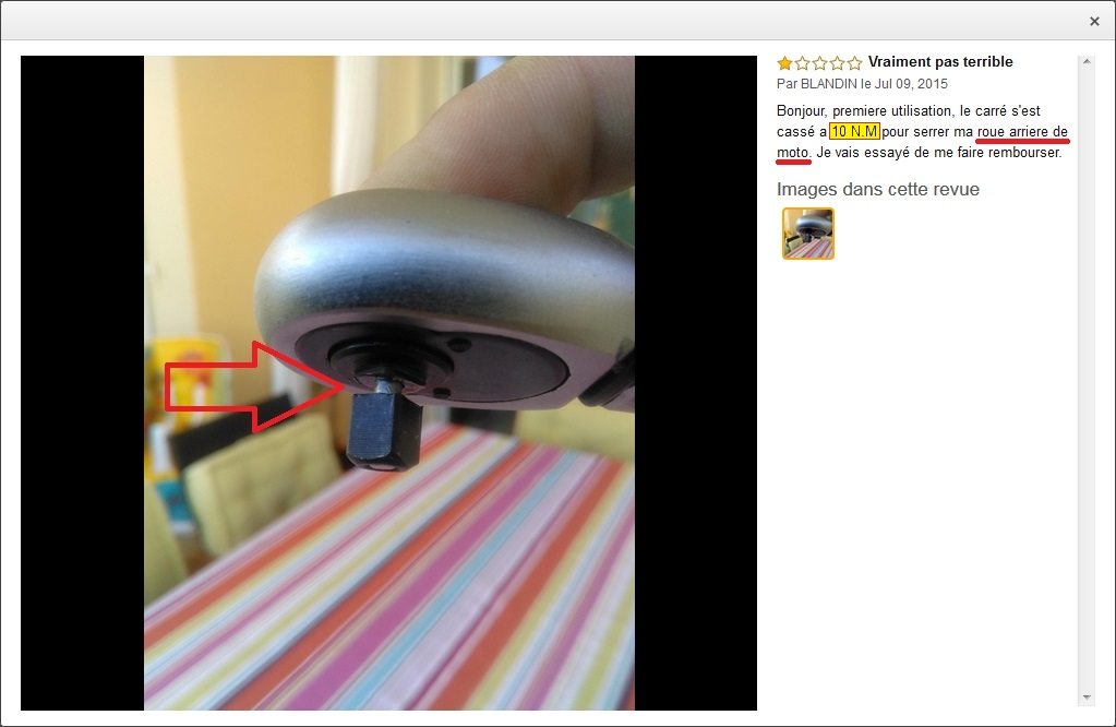

Dans le principe, tu n'as pas tort, d'autant que certains ne savent pas forcément s'en servir :
- tournant la clé trop vite,
- attendant un"débrayage" qui ne vient jamais,
- essayant de serrer une roue AR de moto avec une clé 1/4" (127 Nm pour info) mdr

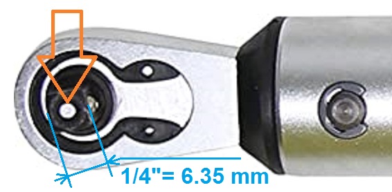

Je persiste à croire qu'il vaut mieux éviter le système d'éjection de douille à tige sur un (petit) carré de 1/4" car cela enlève pas mal de mal de matière dans le carré et le fragilise :
[smilie=greencolorz4_pdt_06.gif] Dommage : ça m'élimine 2 modèles accessibles (Proxxon MC 30 et BGS 2803) ...
