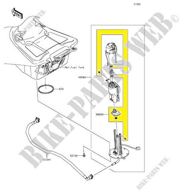

salut la troupe,
traînant aussi sur le forum GTRMANIA je vous mets quelques infos pour les problèmes rencontrés sur les GTR 1400 à cause de ce filtre.
Plusieurs membres ont rencontré des trous a l'accélération, des montées en régime asthmatique et des allumages aléatoires du voyant F1.
je rencontre actuellement ce problème de voyant F1 qui s’allume et s'éteint aussi vite qu'il apparaît même si en ce moment de confinement, les seuls voyants qui s'allument sur le 14, sont ceux de l'optimate.
Le filtre a essence est en cause et d’ailleurs kawa japon aurait envoyé une note technique en 2015 (non vérifié) pour inclure le remplacement du kit filtre à essence dans le plan de maintenance tous les 24000 kms.
pleins de membres de gtrmania ont procédé à son remplacement et certaines photos de l'état du filtre sont édifiantes.
Après vérification sur kawaparts, vos zzr sont concernés:
ATTENTION seulement à partir du millésime 2008 car la ref de la pompe à essence est la même =>94040-024 les millésimes 2006 et 2007 n'ont pas la même ref.
Je vous mets :
- la ref du kit kawa origine à 66€
- les ref de l'adaptable:
1/le filtre chez alliexpres
2/ les joints chez 123 roulement
- un tuto sur le remplacement.

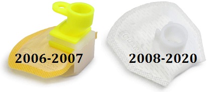

Bonsoir à la team sur des doubles z
Petite question la réf 999990521 convient aux 2 générations ? Je pense que oui au regard des réservoirs identiques quant aux pompes je ne sais pas ....
Dr kiki ou autre pro une idée la dessus ?
Bonne soirée à tous![génial [smilie=greencolorz4_pdt_12.gif]](./images/smilies/GreenColorz4_PDT_12.gif)

La référence 99999-0521 fait les pompes de 2008 à 2020
Par contre pour les 2006 à 2007 pas sûr pas la même pompe à voir au démontage

Non, effectivement, il y a 2 familles de références Kawasaki sur la ZZR 1400 selon les années :DURANT a écrit :Petite question la réf 999990521 convient aux 2 générations ?
- 2006->2007 : pompe 49040-0014, kit 99999-0523,
- 2008->2020 : pompe 49040-0024, kit 99999-0521, filtre seul 49019-0013.

Cc
Pour ma part, mon gtr à 56000kms et le filtre n'a jamais été remplacé.
Attention avec le kit filtre kawa.
Ne pas oublier de commander le gros joint torique de la pompe à essence car il n'est pas compris dans le kit. Sont quand même un peu con chez kawa de ne pas l'inclure dans le kit.

Re: infos filtre à essence 1400
Salut mon KIKI,
t'inquiètes c'est en commande grosse rev du cétacé en prévision mais j'ai oublié de prendre ce p'tain de joint de pompe à essence.
pour gagner du temps je l'ai pris chez 123 roulement avec les roulements de roue av.
Je sais c'est pas kawa mais via le forum gtrmania, des gars ont échangé avec 123 roulement pour s'assurer de la qualité des joints et no soucis car nitril viton, donc ok pour immersion avec hydrocarbures.
De toutes manieres, j'imagine que kawa ne fait pas de joints, mais passe par appel d'offres et sous traitants chinois.
je ne manquerai pas de prendre une tof du filtre.![Cool [smilie=greencolorz4_pdt_01.gif]](./images/smilies/GreenColorz4_PDT_01.gif)
Didier
Didier

Pourquoi le filtre kawa et pas les filtres aliexpress ou autre car les filtres ne tiennent pas se font aspiré et grillent la pompe et aussi pas les joints thoriques important de les changes et de bien les positionnes

Didier,Dyder91 a écrit :des gars ont échangé avec 123 roulement pour s'assurer de la qualité des joints et no soucis car nitril viton, donc ok pour immersion avec hydrocarbures.
Quelle matière adopter : Nitrile ou Viton ?
Sur la photo ( https://i.servimg.com/u/f33/19/21/35/21/_copie30.jpg" onclick="window.open(this.href);return false; ), c'est indiqué NBR70 donc Nitrile dureté Shore 70.
Mais quand je me renseigne, pour de l'essence, du Viton (= FPM/FKM) serait plus adapté.
Salut Francis,
pour les joints chez 123 roulements, j'ai commandé le joint de pompe selon les refs de GTRMANIA.
Nbres de gars roulent avec et ne sont pas embêtés.
De plus si tu changes tous les 24000 kms, tu ne prends pas beaucoup de risques sauf à faire les 24000 en 10 ans.
Pour le tuto, il est sur mon premier message ( dernière ligne).
Certes, c'est sur un GTR, mais il n'y a que l’accastillage qui change car concernant la pompe c'est idem.
Et croyez moi sur parole, entre mettre à poil un ZZR ou un GTR, je choisi un ZZR.
Pour le GTR, il faut être docteur es LEGO.
