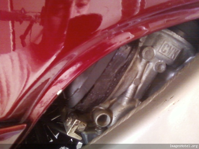

c encore pour une histoire de boîte à air. y as t il un joint d'étanchéité entre la boite à air et le support où l'on le sert. sur mon 600 g un écart sur le coté gauche, assez pour que le mécano me dise de la changer. je la change est même problème que l'ancienne. je lance le sujet et si vous avez besoins de photos pour visualisé mon petit problème. g la solution mettre du joint étanche noir mais il doit y avoir un truc quand même. bon week end à vous tous [smilie=greencolorz4_pdt_01.gif]

<img>
je suis passé par image hotel pour envoyer une photo. quelle est le problème sur notre site?
donc si on voit bien coté droit de la moto il y as un écart et pas du coté gauche. g bien du joint silicone noir pour que se soit bien hermétique mais je ne suis pas satisfait. merci de vos futur infos [smilie=greencolorz4_pdt_01.gif]<img><img>ImageImage

ta mal remonté quelque chose, c'est pas possible là

pas de soucis supergus, merci pour l'info. c possible une fois, mais je l'ai démonter plus d'un fois et avec le mécano, saurai été bien remonter. donc je sais pas [smilie=greencolorz4_pdt_01.gif]

c'et peut-être pas la boite a aire mais le "joint" entre la boite et les carbus
tu l'as aussi changer ?
c'est le truc qui ce fixe sur les carbus

je n'ai pas changer le support qui se fixe sur je suppose le support de carburateur, et il me semble en bonne état. je voit pas [smilie=greencolorz4_pdt_08.gif]

y à pas de soucis elle tourne super bien, elle sort du garage après une bonne révision, (nettoyage carbu, synchro, pastilles et petit trucs). pour évité de tous salir et de tuer mon moteur, en attendant de savoir quelle est la solution le mécano m'avait mieux un coup de joint silicone, que g remit quand g changer la boîte à air parce que même problème avec la nouvelle boîte [smilie=greencolorz4_pdt_08.gif] .

joebarteam, c un gros probléme si tu ne met pas un joint de silicone ou autre, se trou peu laisser passer la mer...e dans tes carbu puis ton moteur, et l'usée prématurément. donc je suis pas le seul, c pas que ça me rassure mais ouf quand même. Y as t il une solution autre que le joint silicone que g mis pour évité que la flotte ou la poussière passe. kiki as tu vu se problème sur d'autre zzr 600, et quelle solution stp. merci de vos info et la prudence sur la route [smilie=greencolorz4_pdt_01.gif]
un double z sinon rien / n°77/. "la moto suit toujours le regard du pilote"
boite a air
phenomene connu toute les boites a air de 600 viellisme mal il y a qu une seule solution 1 boite a air neuve + le socle noir sur rampe de carburateurs [smilie=greencolorz4_pdt_05.gif] [smilie=greencolorz4_pdt_05.gif] . les boita air d occasion sa sert a rien elles ont toute le meme soucis a moins d avoir 1 coup de chance [smilie=greencolorz4_pdt_12.gif] [smilie=greencolorz4_pdt_12.gif]

ok merci kiki, et se que g fait c bien ou pas? et quelle prix pour un socle et une boite neuve? [smilie=greencolorz4_pdt_01.gif]
joint
de refaire l etancheite de ta boite ces bien car ton ram air marche moins bien sinon le prix de la boite je sais plus mais pas donnee [smilie=greencolorz4_pdt_05.gif] [smilie=greencolorz4_pdt_05.gif]
depannage
mais dans l absolu faut changer la boite + socle [smilie=greencolorz4_pdt_05.gif] [smilie=greencolorz4_pdt_05.gif] [smilie=greencolorz4_pdt_05.gif]

tristesse, g pas de chance,merci kiki pour l'info, je vais limiter les sorties sous la grosse flottes en attendant, je veux pas prendre de risque avec mon zz [smilie=greencolorz4_pdt_05.gif] la bonne route à tous [smilie=greencolorz4_pdt_01.gif]
