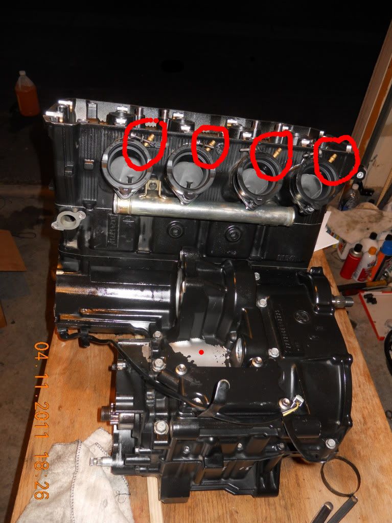

aussi verifie les ....comment on dit en francais.....grrrr....) les tuyaux qui ce trouve just derriere les carbus, si 1 est abimer/debrancher il donnerais les symptomes que tu decris, et comme tu dit que ta changer les bougies...
les tuyaux vont sur les petits tetons..... la (sur la 12..)

@loic : c'est les prises de dépression sur les pipes d'admission.

encore sur le 12 (11 jsais pas) si je me souvient le 1 et 4 sont relier et vont jusqua la "valve" aen dessous de loptique de droite. ca met arriver que le tuyaux ce soit deffait au raccord et me symptomes etait a peu pres similaire.
(jai un model Californien donc les miens avais tous des tyaux, mais je'ai virer le truc antipollution depuis, Y avait un paquet de tuyaux...)
