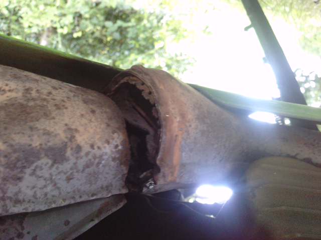

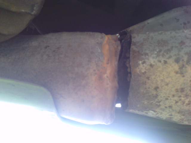

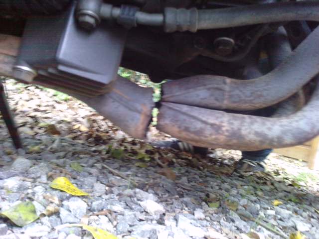

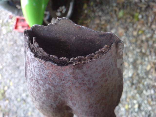

Voci les photos de mon collecteur,
Il a laché ce vendredi !
Je recherche donc un collecteur pour double sortie a pas trop cher !
Merci d'avance

ho merde [smilie=greencolorz4_pdt_02.gif]
en plus si tu trouve un coillecteur de 11 faudra disquer le gauche pour pouvoir y remettre tes FRC [smilie=greencolorz4_pdt_07.gif]
ca du faire un sacré barouf quand t'es passé en pot libre d'un coup [smilie=greencolorz4_pdt_14.gif]

trouve un collecteur inox et pot de 1200,tu le monte sur ta belle et plus de souci.

L'avantage de monter un collecteur de 12, c'est que après tu mon ce que tu veux en silencieux
goudj a écrit :L'avantage de monter un collecteur de 12, c'est que après tu mon ce que tu veux en silencieux
tu crois que le collecteur gauche d'un 12 est pil au meme endroit que la coupure pour le frc?? [smilie=greencolorz4_pdt_02.gif]
normalement on file un coup de disqueuse au point de soudure, je sais plus si j'ai encore le plan de montage de pots
faudrais confirmer cette info! [smilie=greencolorz4_pdt_14.gif] ca pourrais m'interressé [smilie=greencolorz4_pdt_17.gif]

tu vois pas que le silencieux gauche à été coupé, comment tu l’emboîte ton silencieux??
Les collecteurs de 11 sont en ferraille et vieillissent pas super bien.
Les collecteurs de 11C sont d'origine bridées.
Le mieux serait de prendre un collecteur inox de 12, mais c'est une denrée rare.

Que dois-je prendre alors pour remettre mes FRC car je les garde sisi je les garde.

Soit prendre un collecteur de 12 adaptable comme celui du lien eBay, mais sans garantie que la découpe gauche tombe au poil avec ton demi coude frc [smilie=greencolorz4_pdt_10.gif]
À première vu on dirais
Faudrait une photo d'une ligne de 11 et 12 côte à cote... Si la séparation du gauche sur un 12 correspond à la soudure sur le 11, c'est tout bon!!!
Ou sinon une ligne de 11 même complète... Et tu n'auras qu'a virer le droite et disquer le gauche et zou la tu es sur que ça monte

monsieur GOUDJ, en aucun cas je n'ai deconseiller de monter un collecteur de 12, moi, j'ai des FRC, de 11 sur un collec de 11, tout va bien, j'en connais plein autour de moi qui ont des collecteur de 12 sur leurs 11... et aucun soucis mais sur un collecteur de 12, ont montent des pots de 12...
là ya un soucis, le monsieur meignenjc il a des FRC de 11 a monter
les FRC de 11 montent sur un collecteur de 12??
[smilie=greencolorz4_pdt_18.gif] [smilie=greencolorz4_pdt_18.gif]

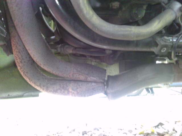

Denis avais pris une photo de son collecteur de 12, a coté du collecteur de 11 anglais (a droite)
si quelqu'un peut confirmer que les FRC de 11 monte sur un collecteur de 12, ca serais bien pour notre ami au 1100 vert [smilie=greencolorz4_pdt_14.gif]
a première vue, c'est deja dead pour le pot droit [smilie=greencolorz4_pdt_19.gif]
EDIT : je retire ce que j'ai dis concernant le lien ebay pour le collec de 12, si notre ami veu remettre ses FRC, ca ne montera pas
si tu veu garder tes flutes carbone relevés, il te faut un collecteur de 12 avec des frc de 12, ou alors garder QUE tes silencieux, et refaire les tubes qui iront du collecteur (de 12) aux silencieux [smilie=greencolorz4_pdt_01.gif]

Je confirme que pour monter les FRC sur un collecteur de 12, il faut revoir les tubes de liaison.[smilie=greencolorz4_pdt_02.gif]
Il suffit de trouver un chaudronnier qui est équipé pour cintrer/souder l'inox et le tour est joué. Après tu as un montage tip/top [smilie=greencolorz4_pdt_12.gif] [smilie=greencolorz4_pdt_12.gif] [smilie=greencolorz4_pdt_12.gif]
Messages : 2509
va voir un chaudronnier tuyauteur, il te le fera sur mseure en inox, voir reparer le tien si possible
Philoux78 a écrit :Je confirme que pour monter les FRC sur un collecteur de 12, il faut revoir les tubes de liaison.[smilie=greencolorz4_pdt_02.gif]
+1 [smilie=greencolorz4_pdt_01.gif]
Tout se monte sur tout à partir du moment que tu peux faire des pièces sur-mesure [smilie=greencolorz4_pdt_13.gif]
