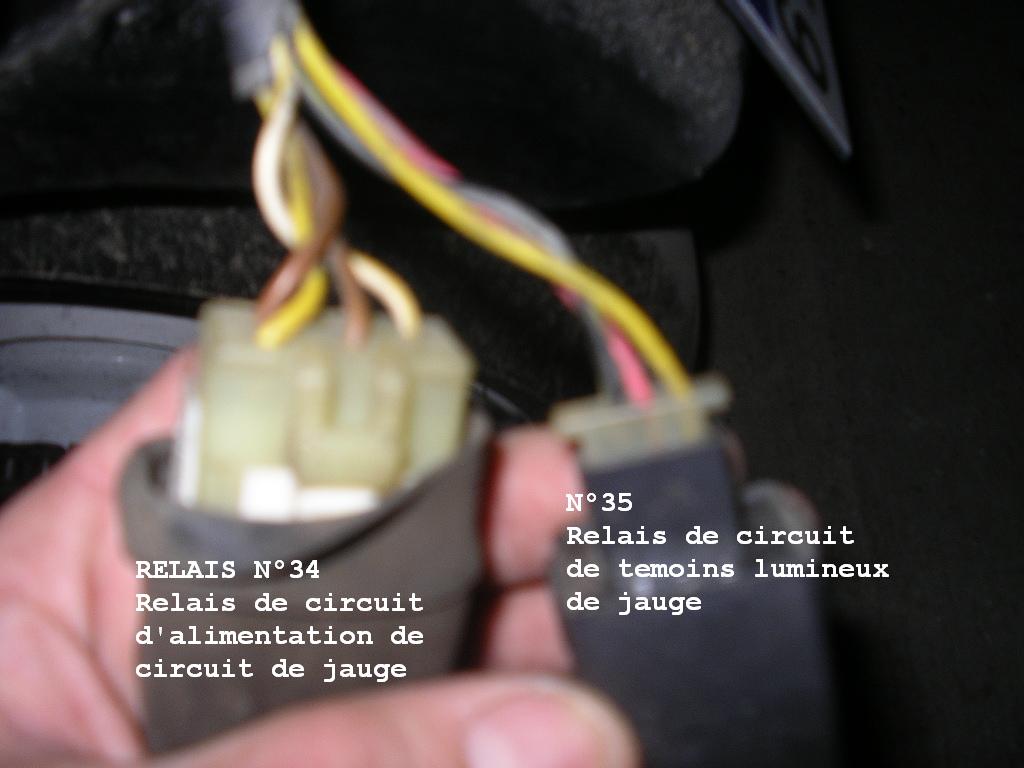

Bon... je progresse... dans mon etude du circuit electrique
Donc
Relais N°34 : Relais d'alimentation de circuit de jauge au tableau de bord
Jaune --> Sortie en + allant alimenter en + le relais N°35
Marron N°1 et N°2 ---> alimentation en + apres bouton de démarrage afin de couper le relais après démarrage du moteur
Blanc Jaune ---> fil de masse de la sonde huile par le biais de la diode ! et masse de la jauge du reservoir a essence....
Relais N°35 : Relais de temoin de jauge au tableau de bord
Rose --> vers ampoule de jauge de tableau de bord
Jaune --> Alimentation + du relais d'alimentation du circuit de jauge N°34
Noir/Jaune ---> Masse generale
Donc ce soir.. je vais alimenter en + le fil rose du Relais N°35...et les temoins devraient s allumer...Sinon... soit les ampoules sont cuites... soit.. le fil rose est coupé qq part...
ET ...
Le seul fil en relation entre...le manocontact d huile... et la jauge... serait.... UNE MASSE !!!
Je vais vérifié au niveau de la batterie car il me semble que sur le 600...il y avait un fil de masse branché a meme la batterie....

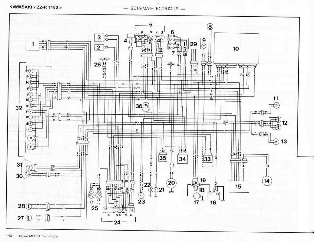

tien je viens de me rendre compte d'un truc ... tout ce qui est en haut du shema c'est a droite tout ce qui est en bas c'est a gauche ... a 1 exeption ou 2 ... tels le klaxon , les bobine d'allumage.
remarqqu ci tu fais tourner le shema et met les feu avant en haut ... c'est logique
pour le D ce n'est pas cable pareil le capteur de pression d'huile est racordé seulement a son voyant ... et pour contrer les retour de potentiel sur les fils de masse du faisceau on passe par des diodes dans la boite fusible ... avis aux experts du 11d si je me trompe ou pas ???

oui apres si tu faisceau a été modifié ... c'est plus pareil ... et faut trouver ts les elements c'est encore ue autre chose
me souviens avoir passé une journée et demi a annaliser ce putain de schema et trouver tous le trucs a cause de ce putain de plug de neyman qui foutais la merde ... le nombre de fois que l'on c'est demandés mais ou est ce putain de relai sur la becanne ... et ca c'es ou et ceci c'est ou ...
... on en rit maintenant mais sur le coup ![Colére ! [smilie=greencolorz4_pdt_11.gif]](./images/smilies/GreenColorz4_PDT_11.gif)
