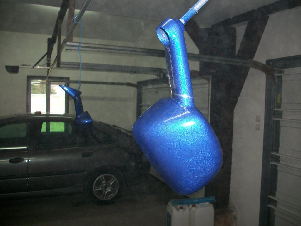

Bon... résumé de l aprem...

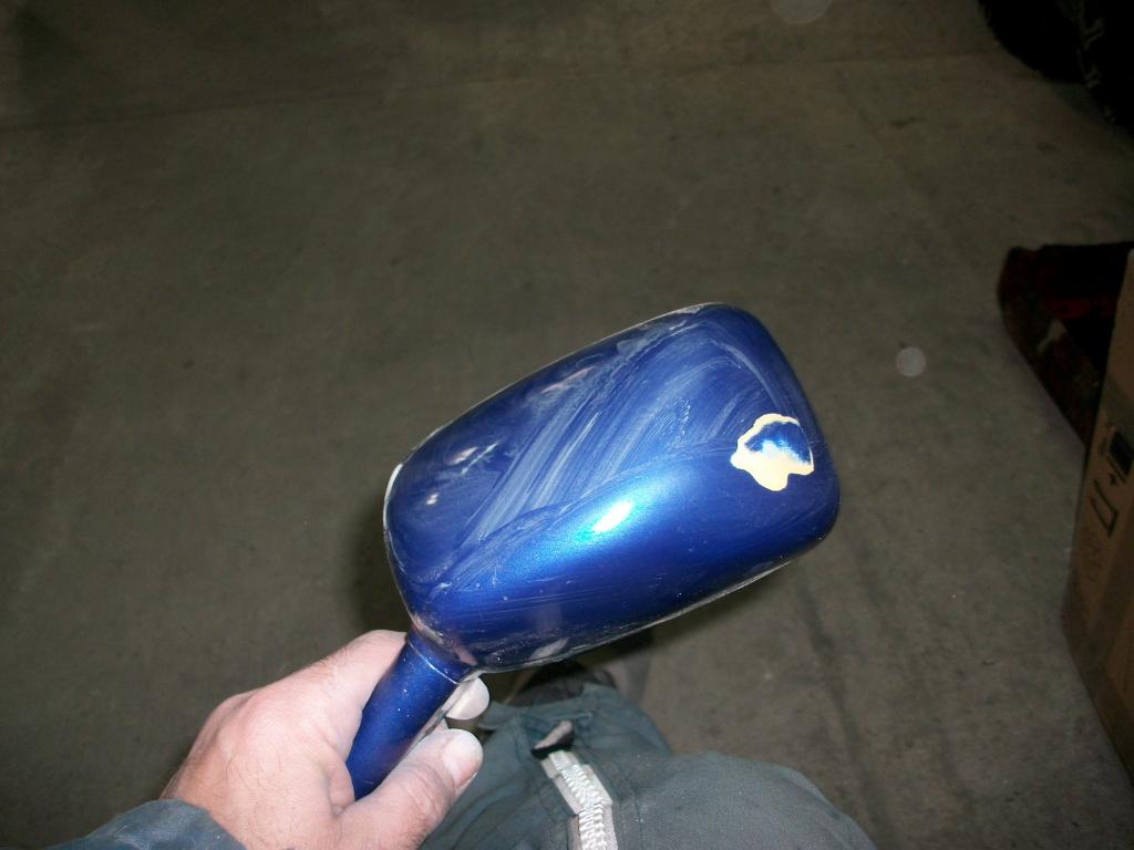

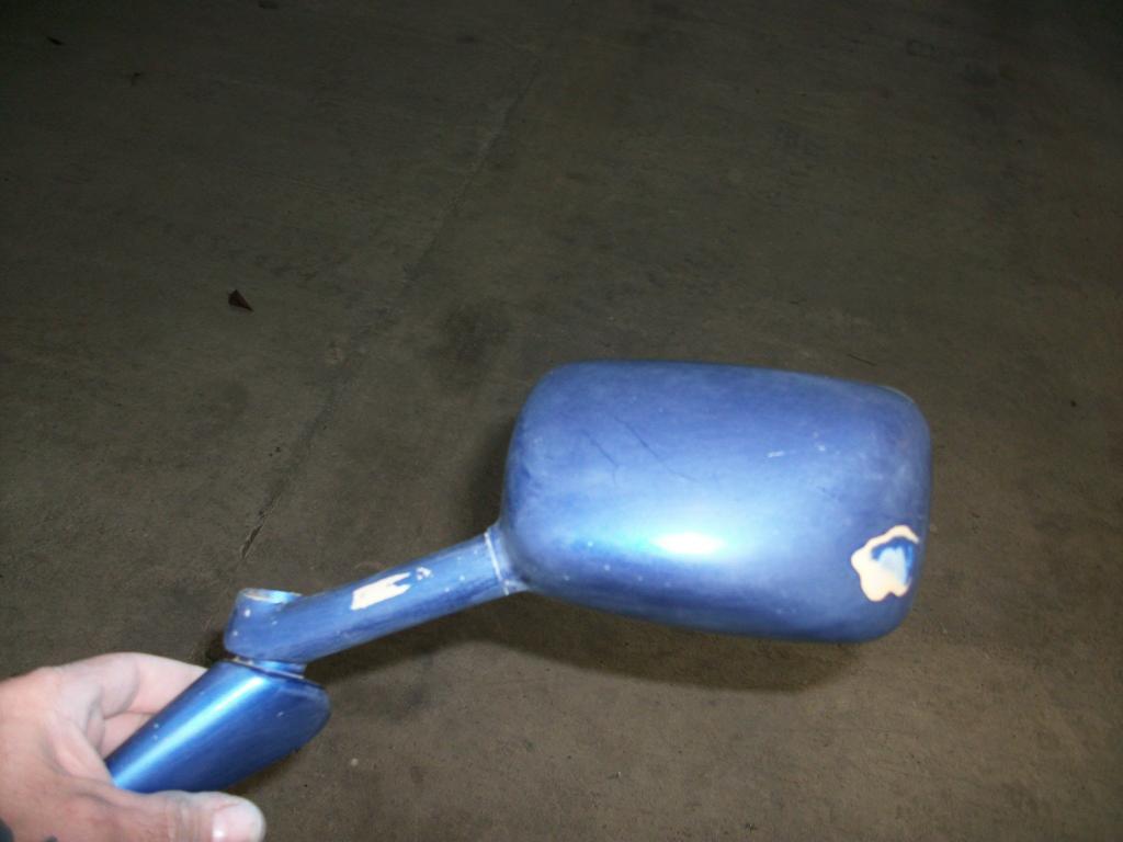

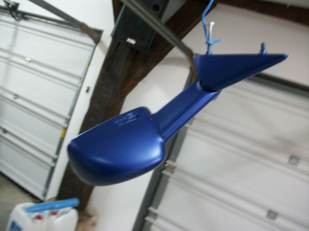

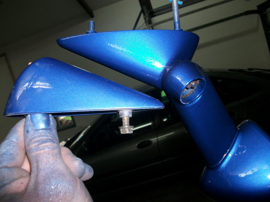

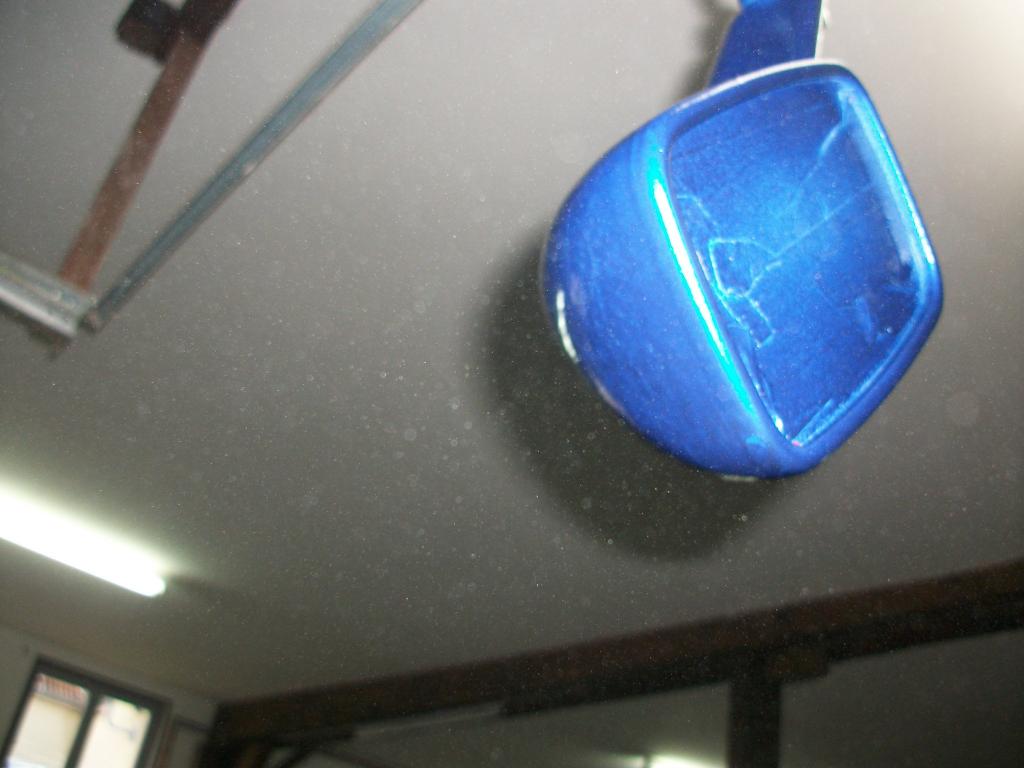

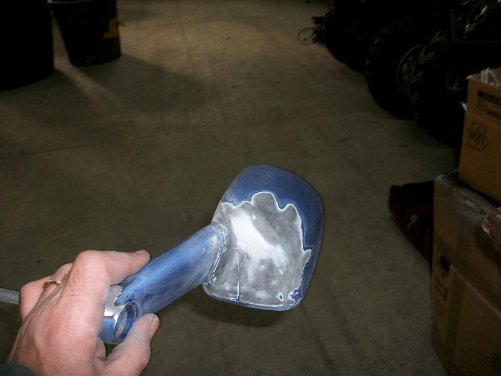

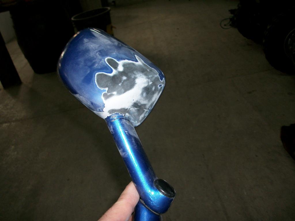

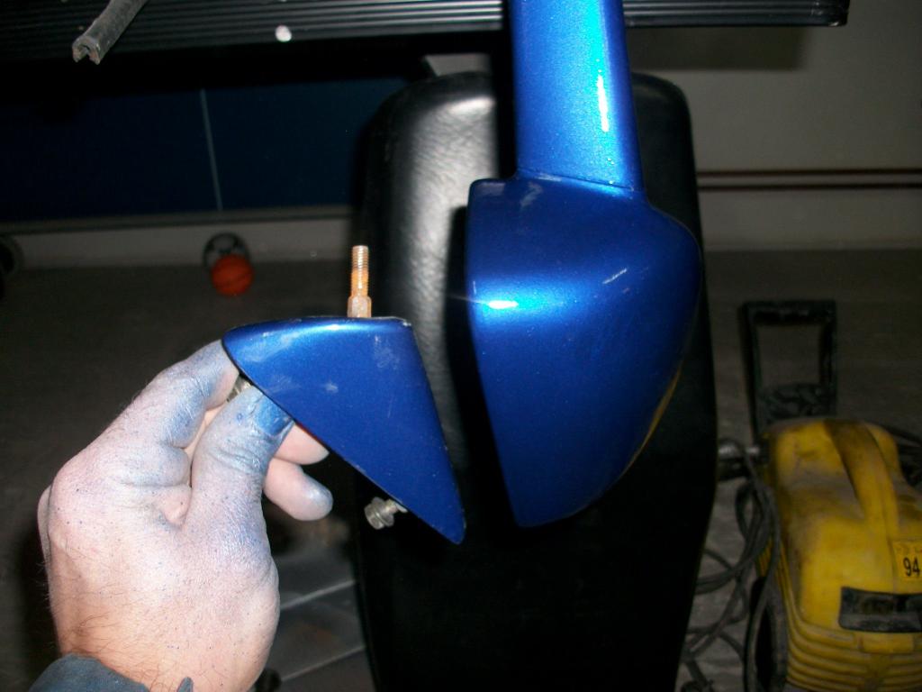

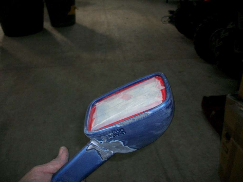

Pour changer du décapage... remise en etat peinture des retros...Qui étaient bien mal en point... a tel point.. que j ai decapé la moitié de la peinture..  a la souflette !!!!!!!!!!
Decpage et grattage des zones oxydées... ... poncage !  au gros... moyen et 600 a l'eau...
Miroir planqué...
Le second ..un peu moins malade..

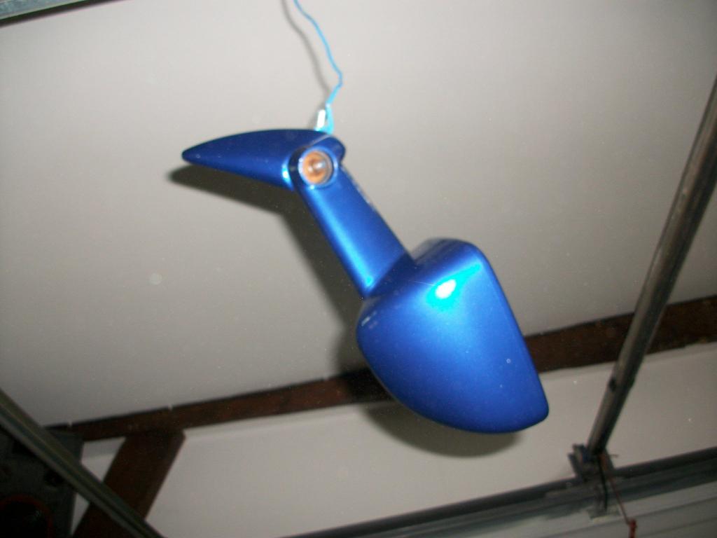

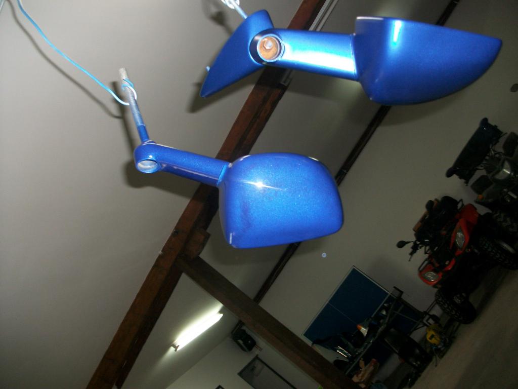

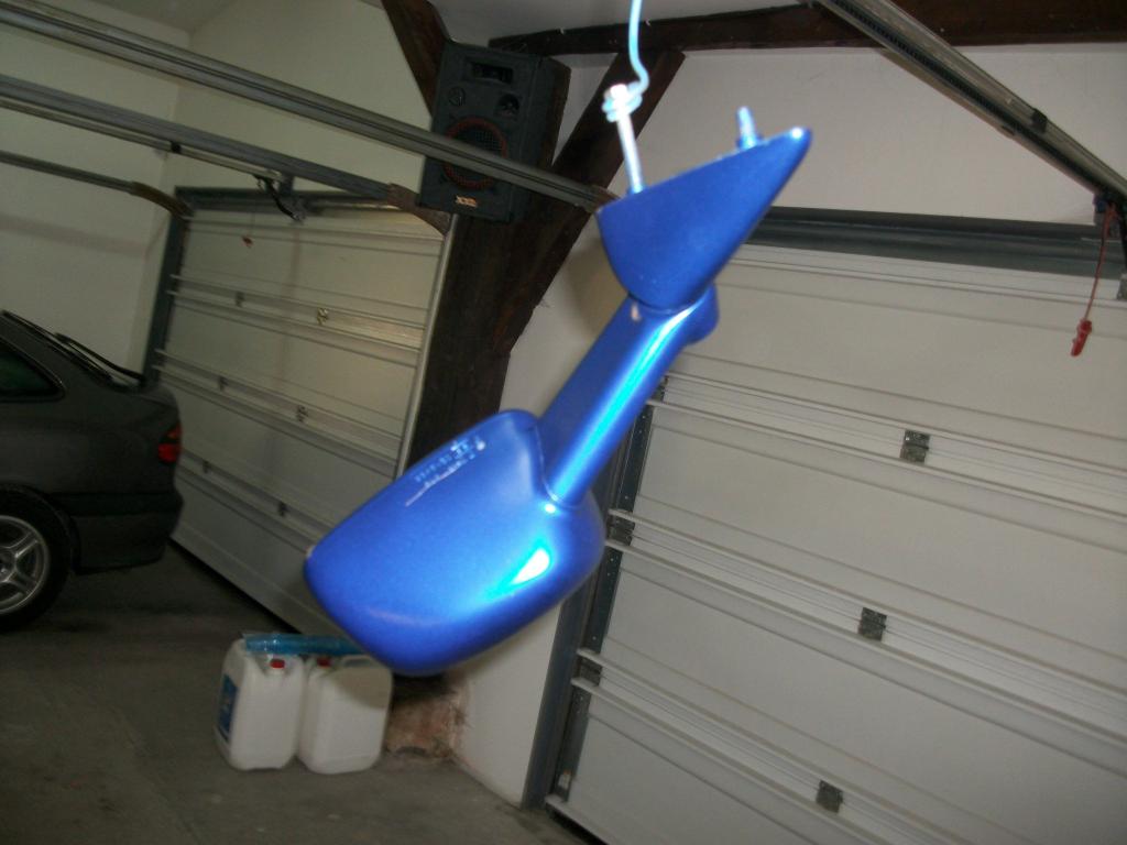

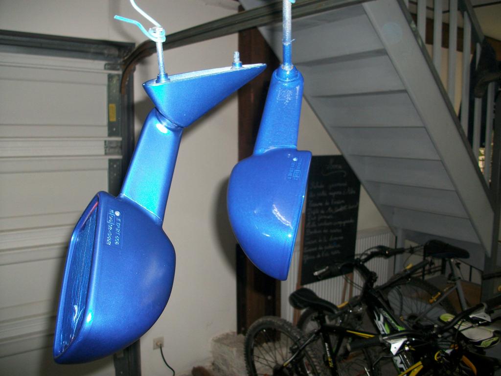

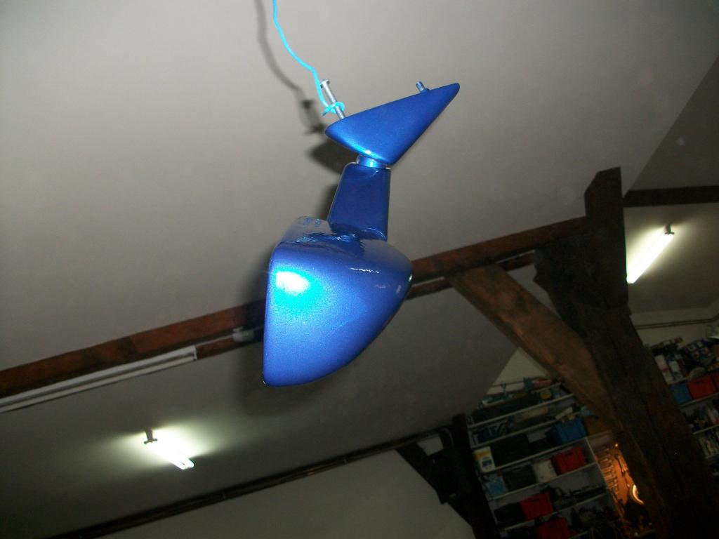

Mise ne peinture ... base metalisée bleu d'origine.. de chez RSPAINT ...
En mode sechage...
En mode... frere jumeaux....
Une fois sec.. ca mate...
Puis une bonne couche d'accroche de vernis..
Puis un BON BEURRAGE !!!!!!!!!!!!!!!!!!!
ET pour comparer... je n ai pas repeint le premier pied de retro...
Voyez vous même la différence...!!  AUCUNE !!!!!!!

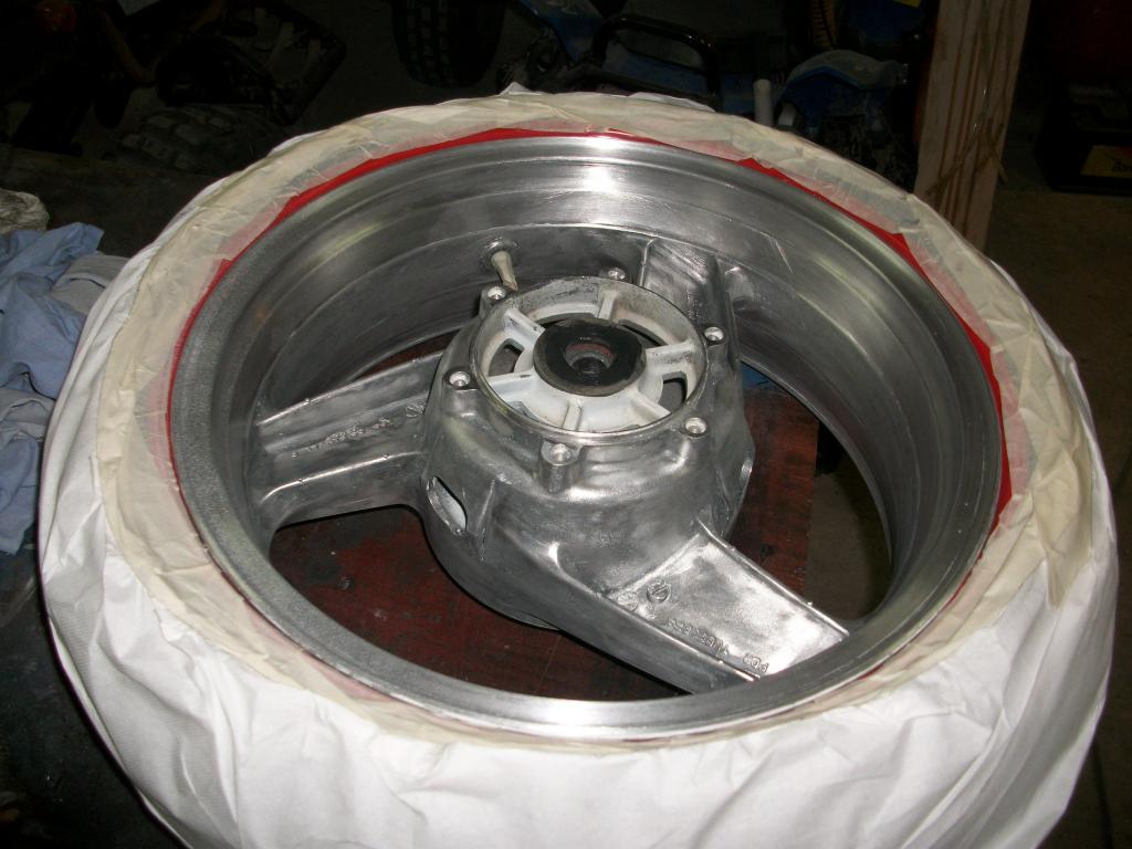

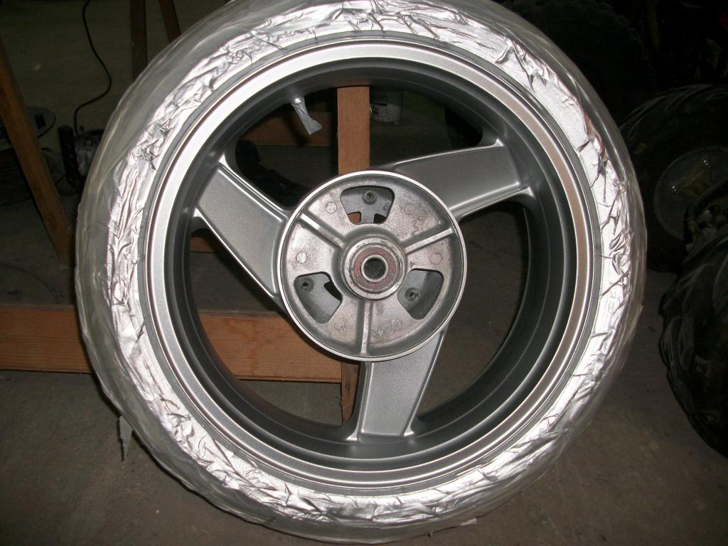

Du coup en debut d'aprem... j avais badijonnet tous les restant de peinture blanches de la jante... avec du décapant !!!!!  Donc... au bout de deux bonnes heures.. ca a bien ramolli... il est temps de finir cette salope*** de decapage !!!
Voila le resultat !

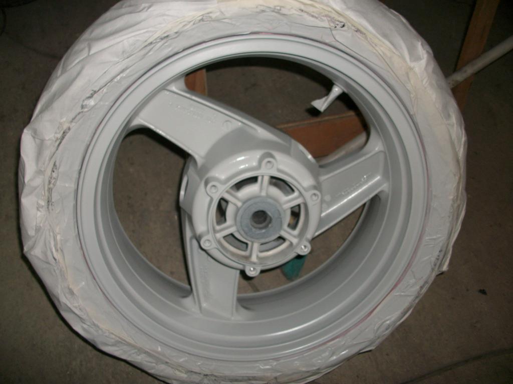

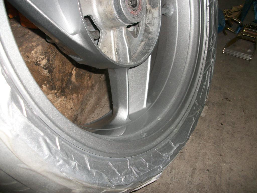

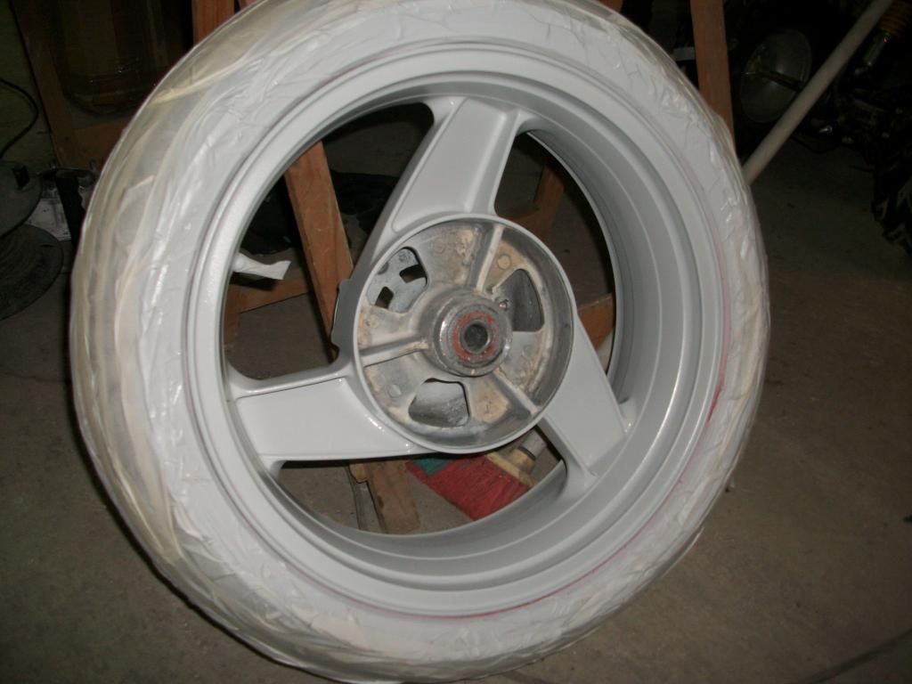

Plancage du pneu... comme pour l'avant !!!
Et ....APPRET DE CHARGE !!!!!!!!!!!
Voila le resultat !!!!
Du boulot préparé...pour moi demain...

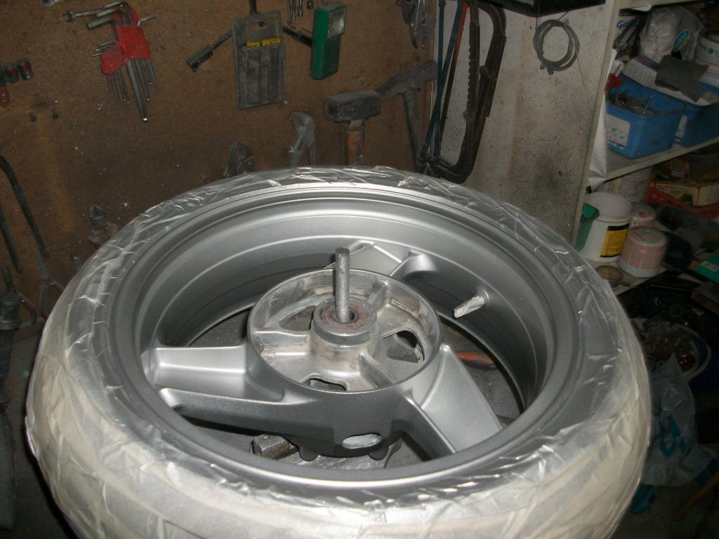

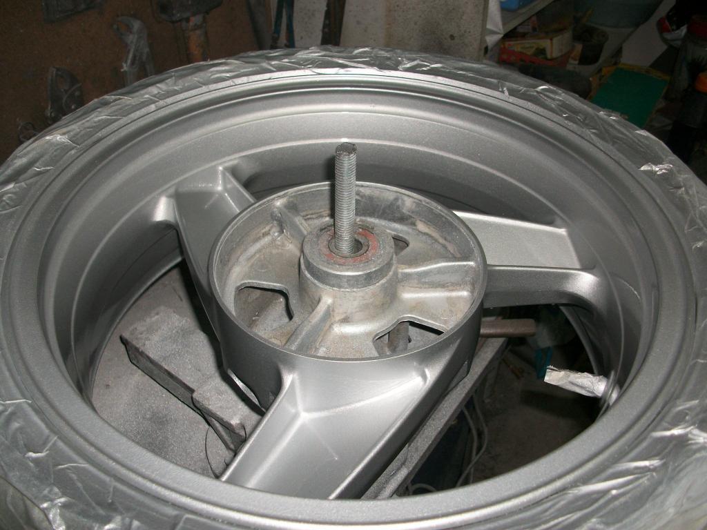

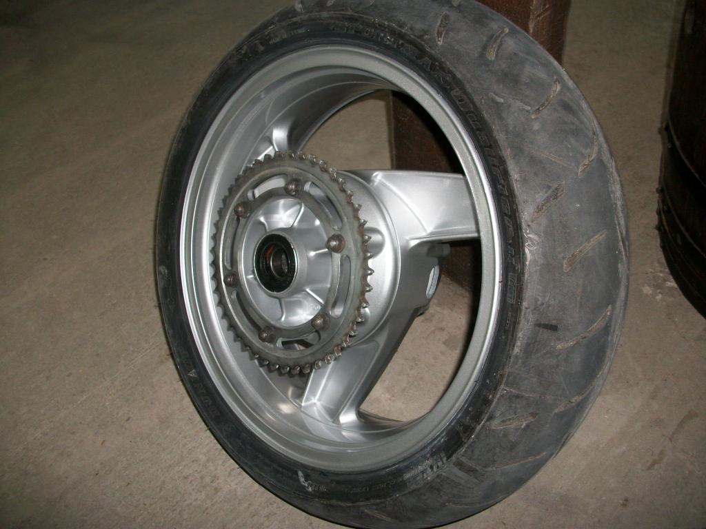

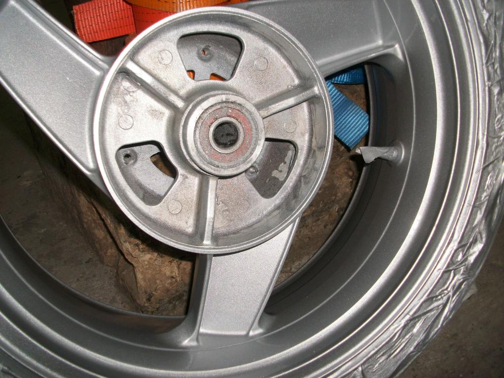

Allez...8.00 .... un bon debut de journée pour peindre une roue arrière ....
première couche de gris..
Seconde couche...
et 3 couches de vernis..

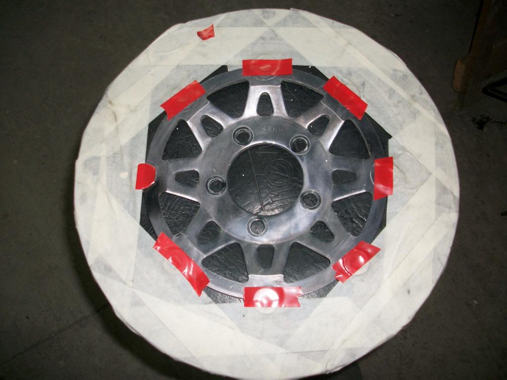

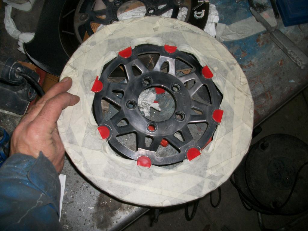

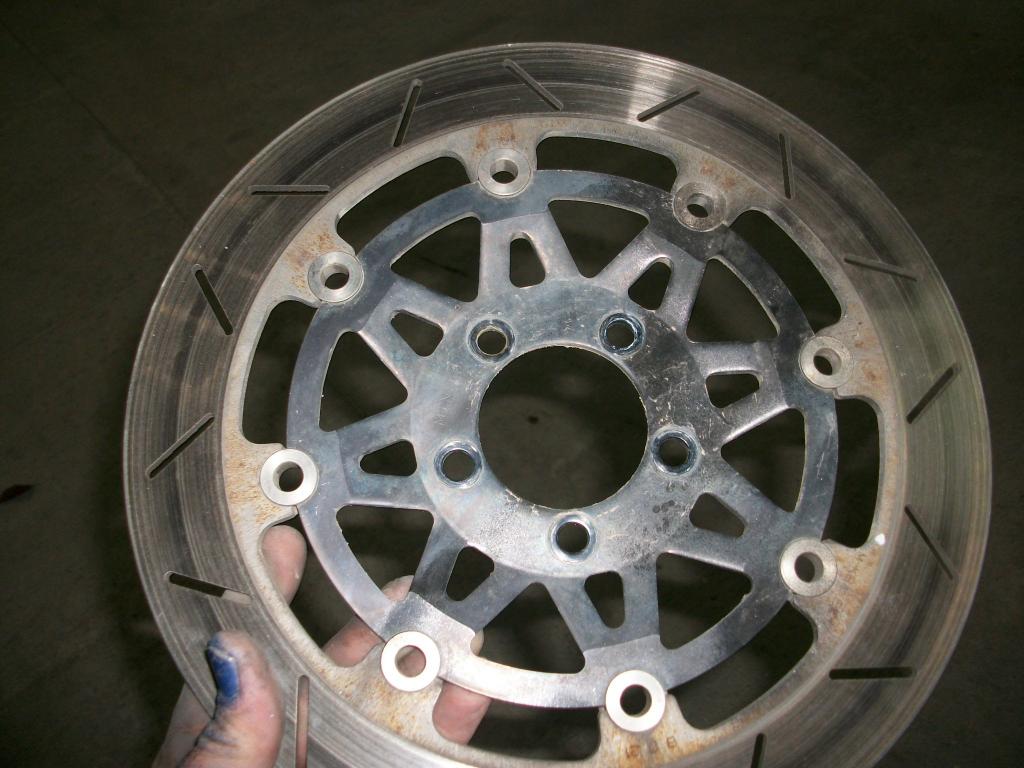

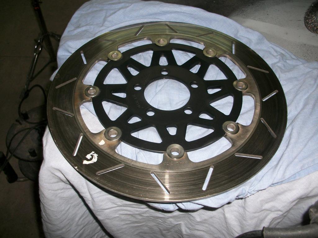

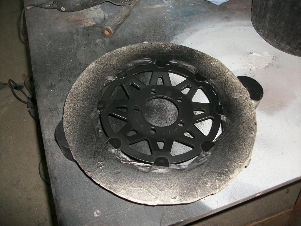

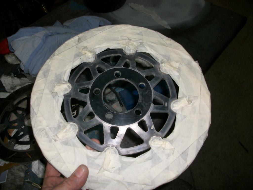

Du coup le temps que ca seche... je m'occupe  du centre des disques de frein !!!
Plancage et  poncage....

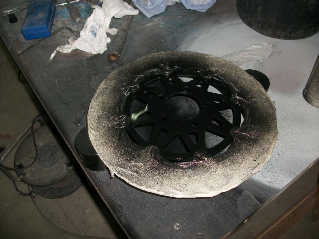

ET Peinturlurage au noir haute t°...
3....2....1..... c'est sec !!!
Ca va ...Ca pete une fois deplanqué  !!
Je vous passe le second...j ai tout fait pareil !!!

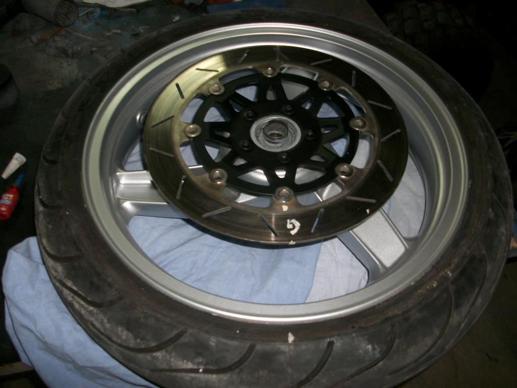

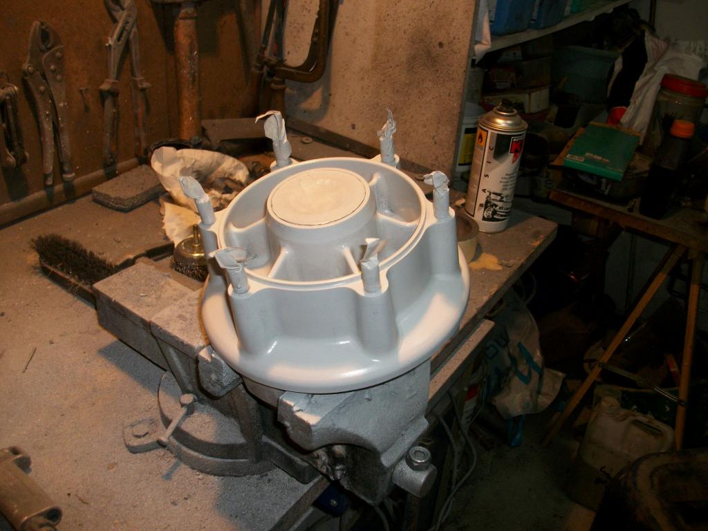

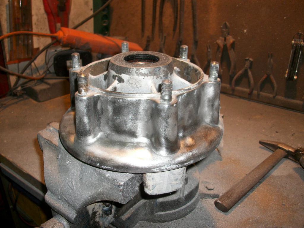

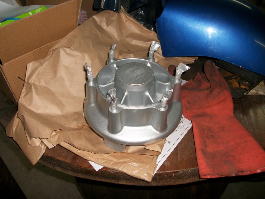

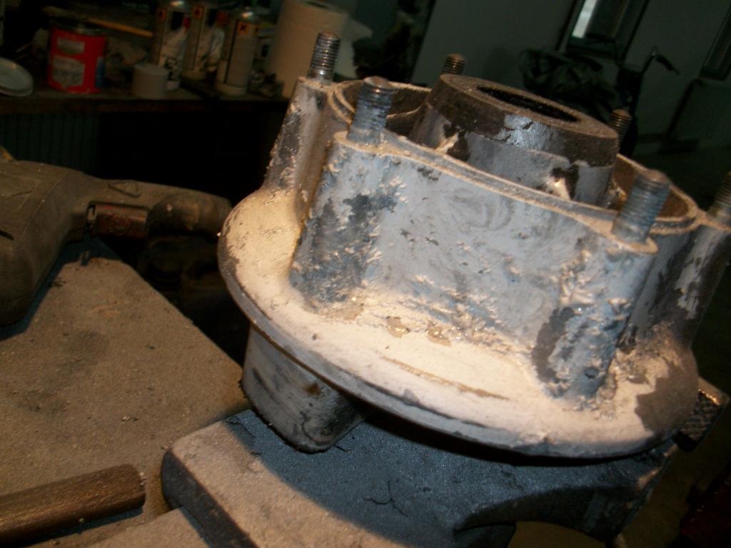

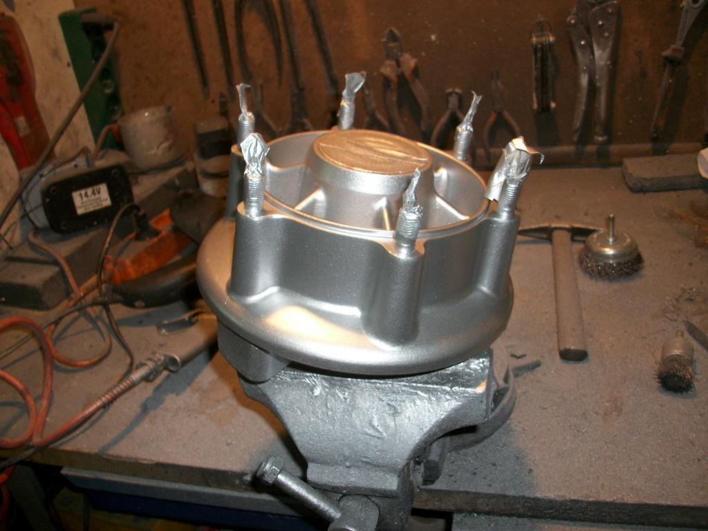

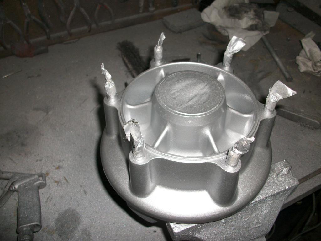

Du coup je rattaque... le decapage..du porte couronne !
30 minutes plus tard..

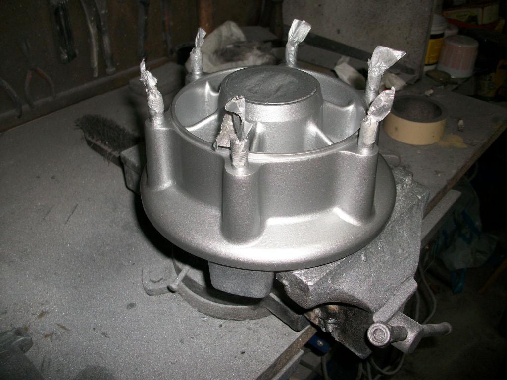

Un bon coup d appret de charge...
et 2 couches de gris metal.....
et 3 de vernis...Enfin....Comme d habitude quoi !!!

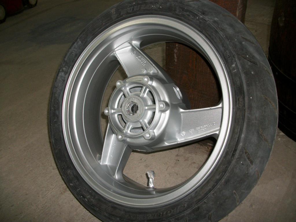

Roue decamouflée !!!!!!!! tatam !!!

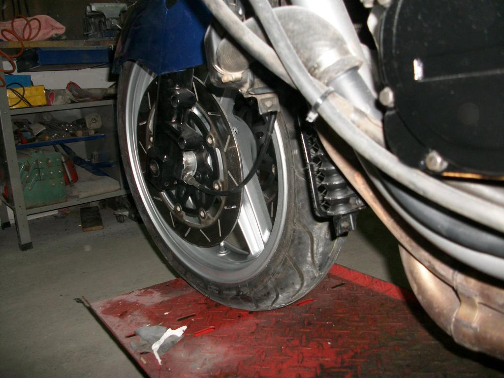

Décapage et peinture HT ....des vis de disques de frein avant !!!
Montage des disques .....

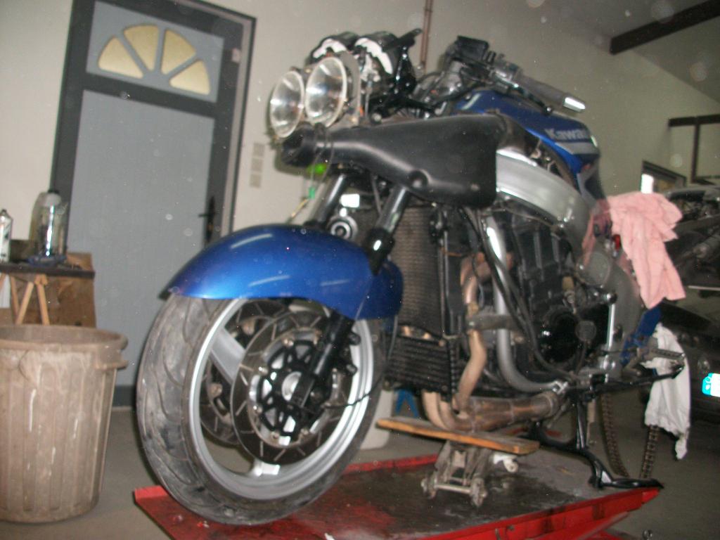

ET OUF. ... La roue avant est a SA PLACE !!!! C'et mieux que des cales en bois :::!!!!

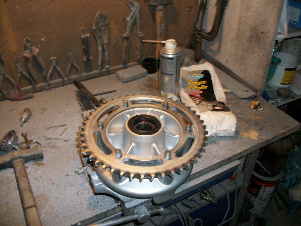

Montage de la couronne sur le porte couronne...
Tatammmmmmmm !
LA roue avant ca donne ca !!!

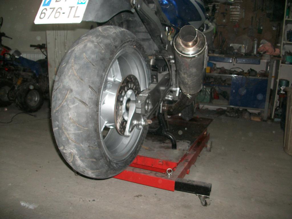

et montage de la roue arrière...Apres avoir reposé le disque de frein...
LA voila sur ses 2 roues !!!

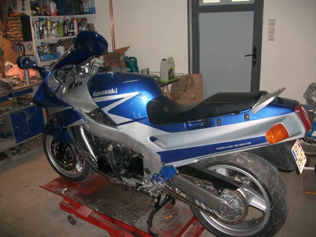

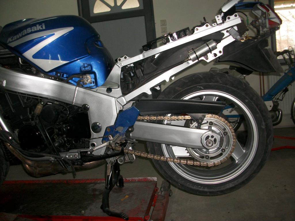

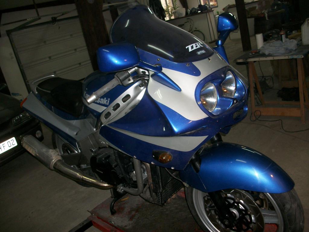

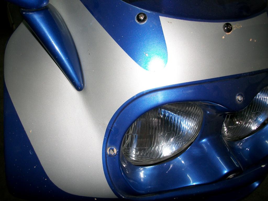

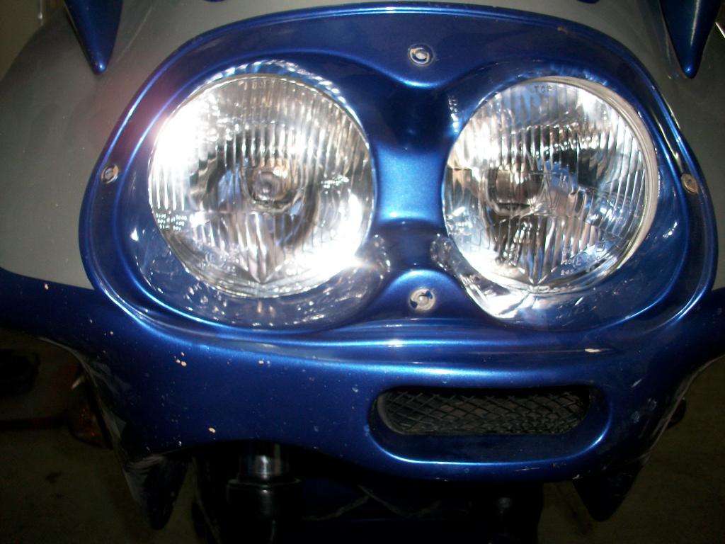

Comme il me restait 10 minutes... pose a blanc... de certains elements de carenage....
Ils flashent bien mes petits rétros !!!

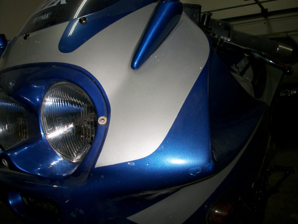

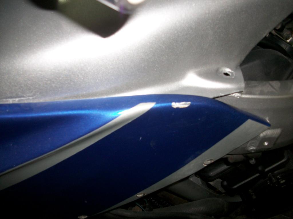

Pour finir quelques defauts de la tete de fourche ....qu'il va falloir revoir ...
A suivre....
