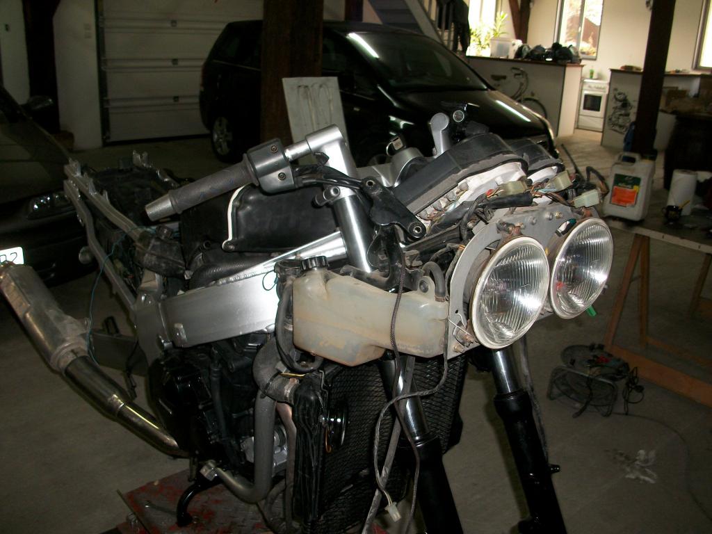

Re: refroidissement par eau
Bon alors pour remettre un vase d'expansion voila une photo sur mon C
il faut donc que tu vire le bout de tube tout moche et que tu y mette une durite qui iras vers le point bas de ton futur vase d'expansion .
puis apres tu prend une autre durite pour faire le trop plein/ mise a l'air car quand ca chauffe ben le liquide prend plus de place .
point de vue volume il me semble que le vase d'expansion fait environ 1 litre avec 1/3 pour le mini, 1/3 de plus pour le niveau maxi et le denier tiers c'est de l'air pour absorber la fameuse expansion du fluide
la durite qui sort du calorstat va au point bas du vase d'expansion
et tu as une durite qui vas du point haut du vase d'expansion et court le long du cadre pour finir au niveau du bras oscillant celle ci sert de trop plein
sur la photo ai bien l'impression que c'est un bout de tube bouché
Non le bout de tube (comme tu dis)
rejoint la durite, c est juste ke le branchement se fait le long du calorstat et la photos est pas ds le bon sens ![Cool [smilie=greencolorz4_pdt_01.gif]](./images/smilies/GreenColorz4_PDT_01.gif)
