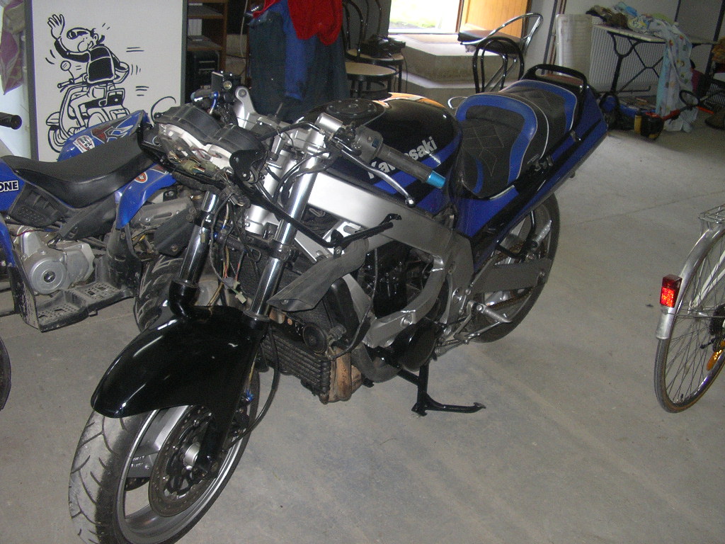

[ZZR600] Nouvelle resto en vue pour Fantomas

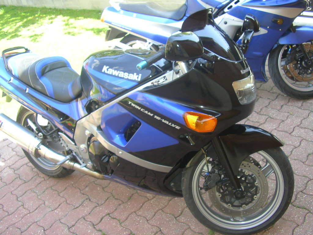

MErci..je suis flatté... MON PLAISIR ??? Redonner vie a ces meméres....jeje0502 a écrit :J'viens de regarder toutes tes restos, t'as vraiment des mains en or !
Bravo

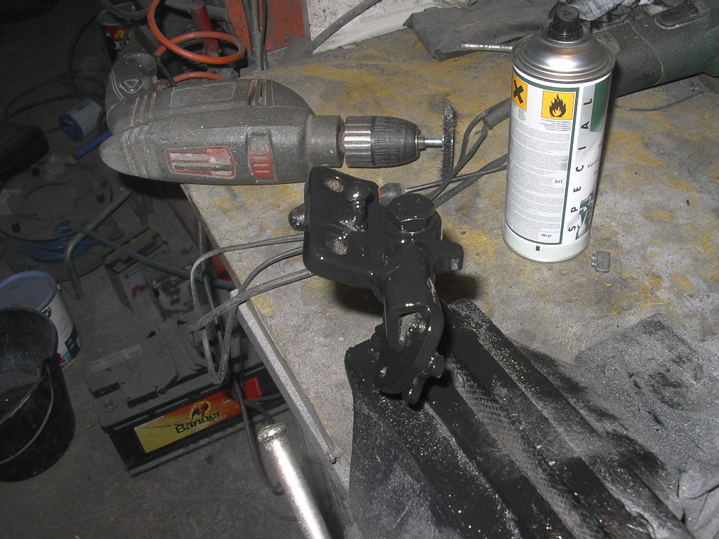

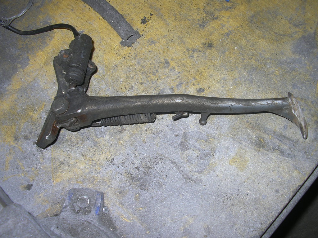

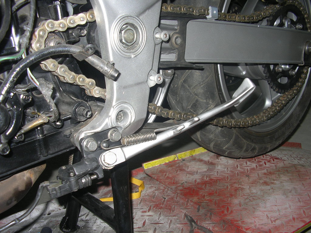

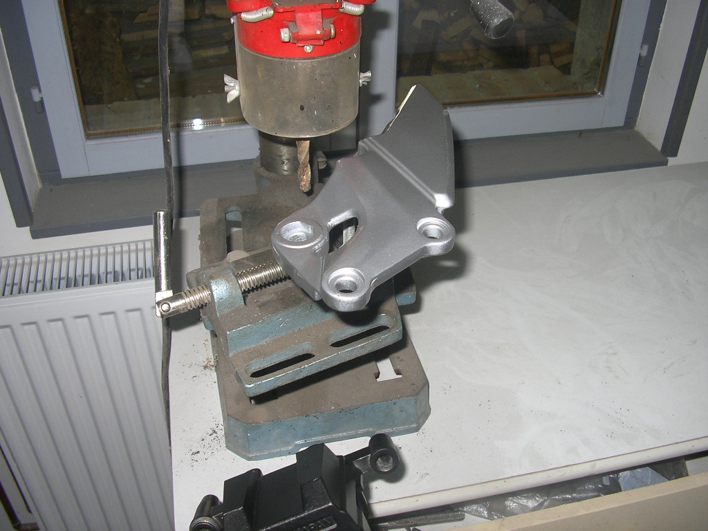

Bon cet aprem... suite des petits travaux...

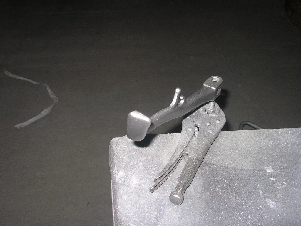

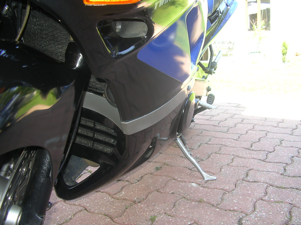

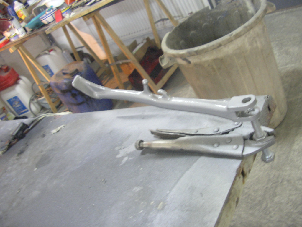

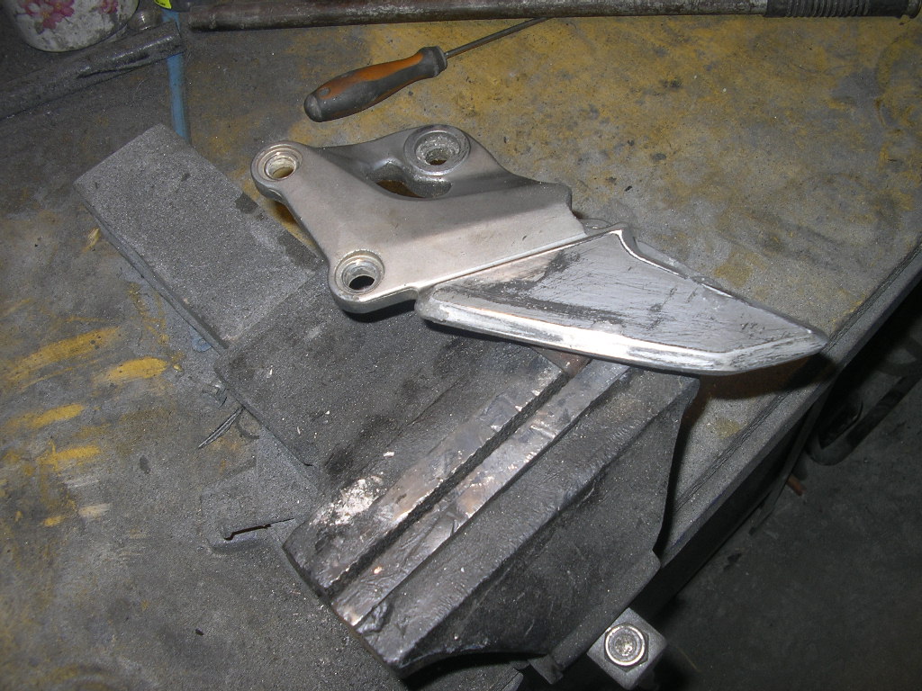

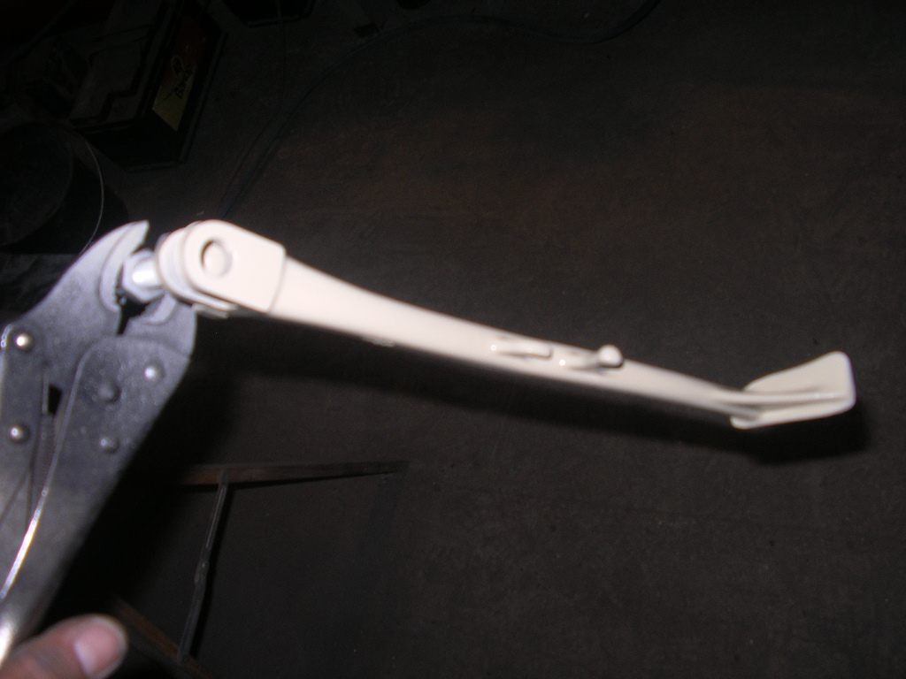

refection de la bequille laterale...
Avant...
Décapage...
Appret...

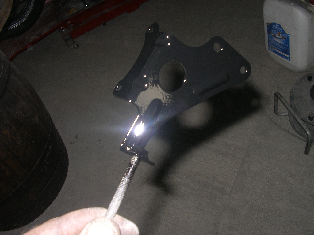

Un petit coup de noir sur le capteur...
LA fixation... avant..
Une fois decapée...
Noir mat.......qui seche...
Gris metal en 2 couches sur la béquille...

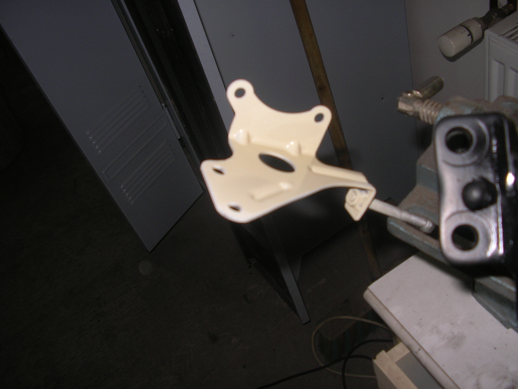

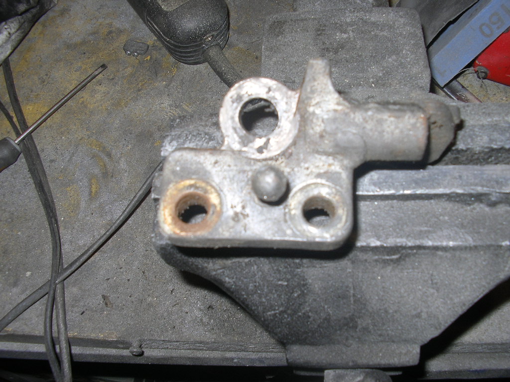

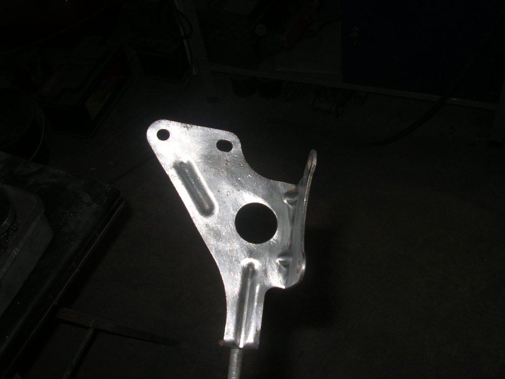

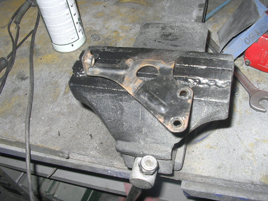

Pendant ce temps... demontage du support de calorstat qui avait été remonté lors de la remise en LDR !
Avant....
Décapage...
Appret...
Le temps que l'appret seche... vernissage de la bequille en 3 couches epaisses...
2 couches de noir brillant sur le support de calorstat...
Remise en place de la bequille... yesssssssssssssssss!
Et remise en place du support... de calorstat..

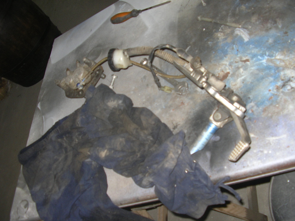

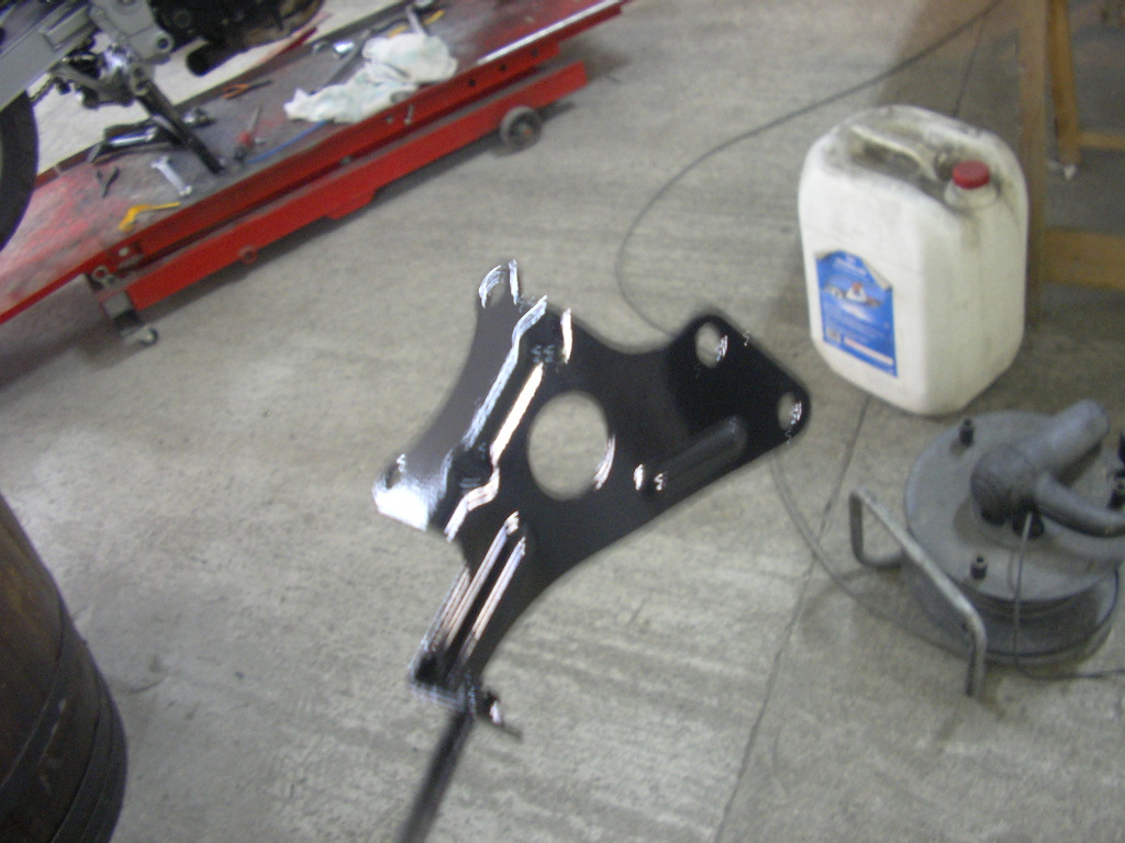

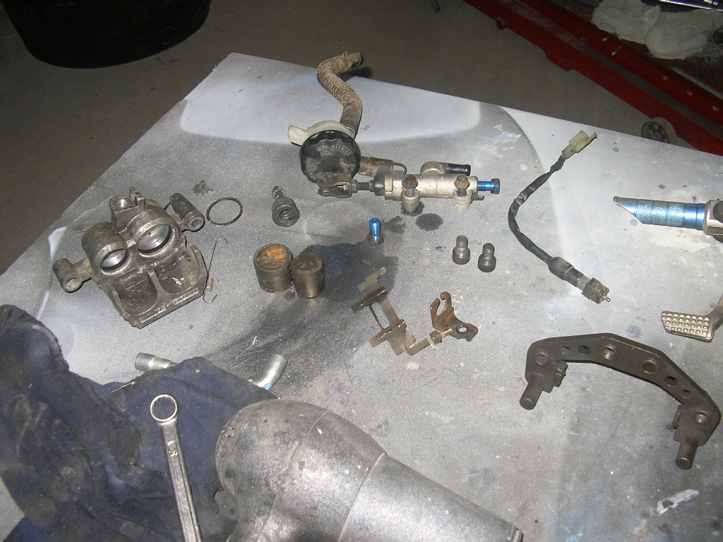

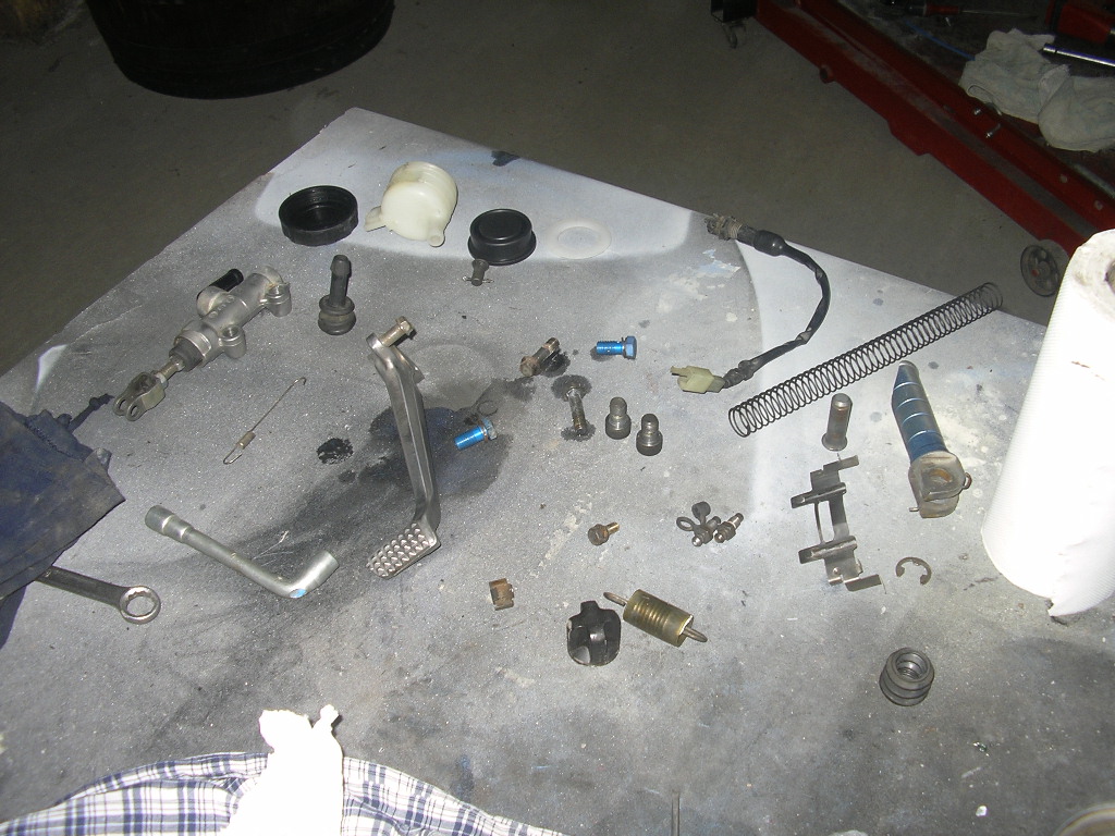

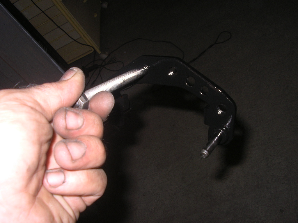

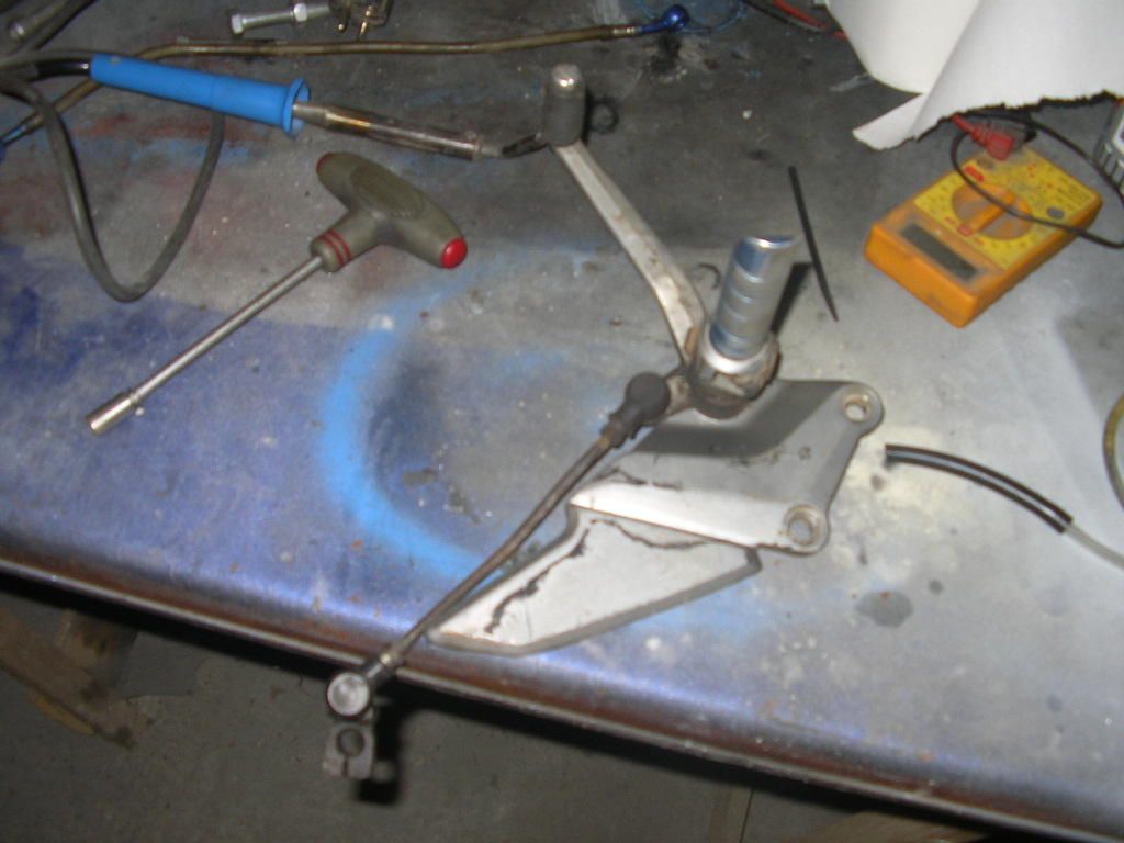

Du coup .. je m attaque au systeme de freinage arriere...
Démontage integral !!!
Avant..
Poncage et appret de charge....
Pendant le séchage... démontage intégral....
décapage de l'étrier...
Noir haute T° en 3 couches..

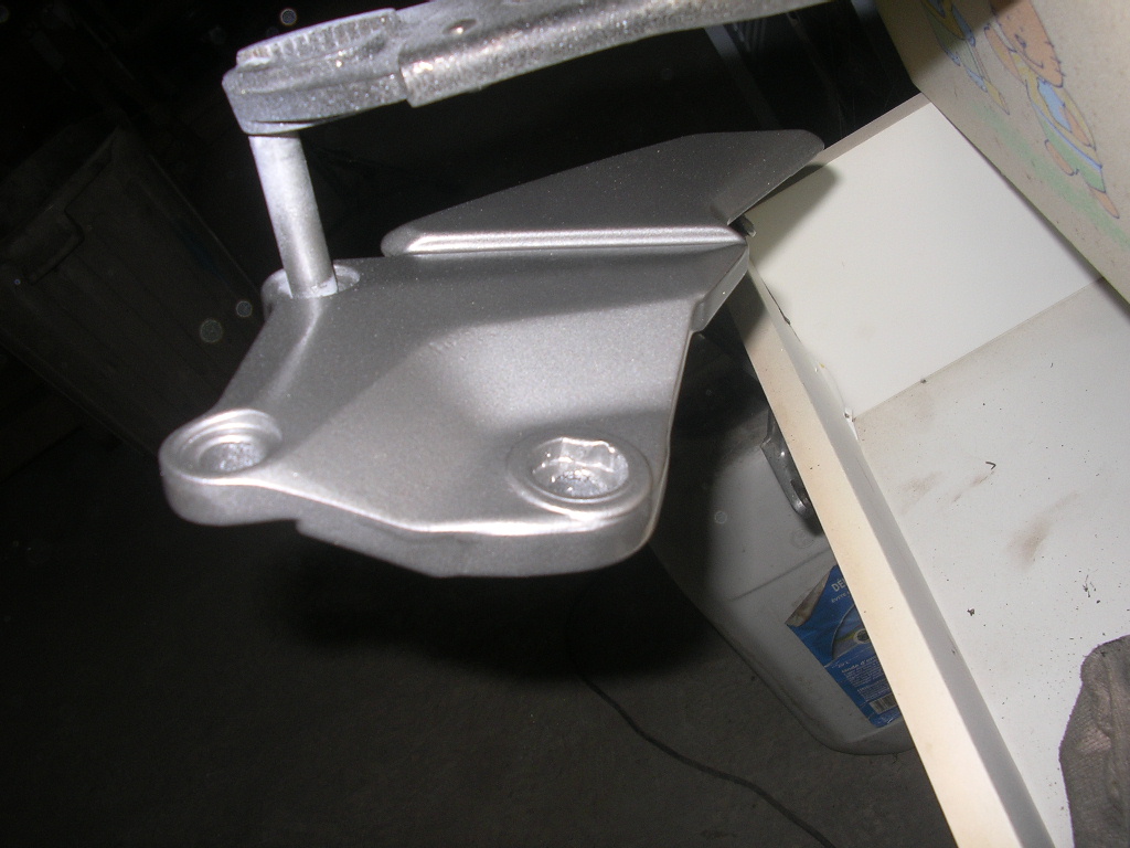

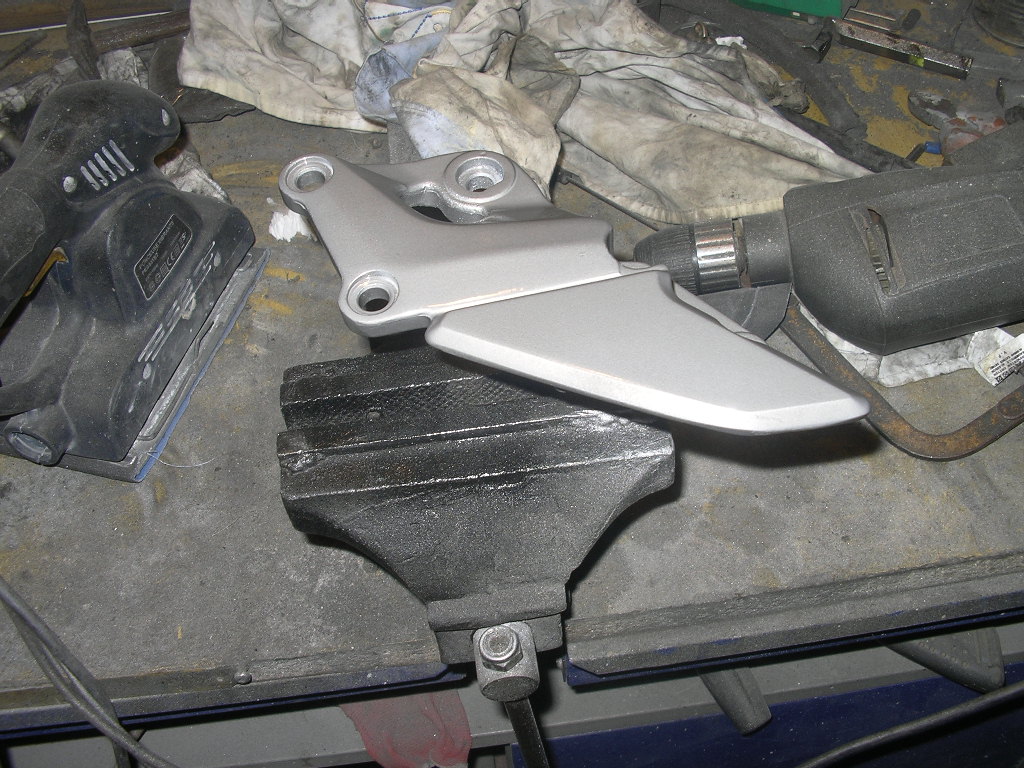

Gris métal sur la platine...
Support d'etrier... décapé..
Noir Haute T°
3 couches de vernis sur la platine..
Nettoyage de toutes les pièces restantes...
Demain remontage...
A SUIVRE....
Avant...
Décapage...
Appret...
Une fois decapée...
Avant....
Décapage...
Appret...
Avant..
Noir Haute T°
Demain remontage...
A SUIVRE....

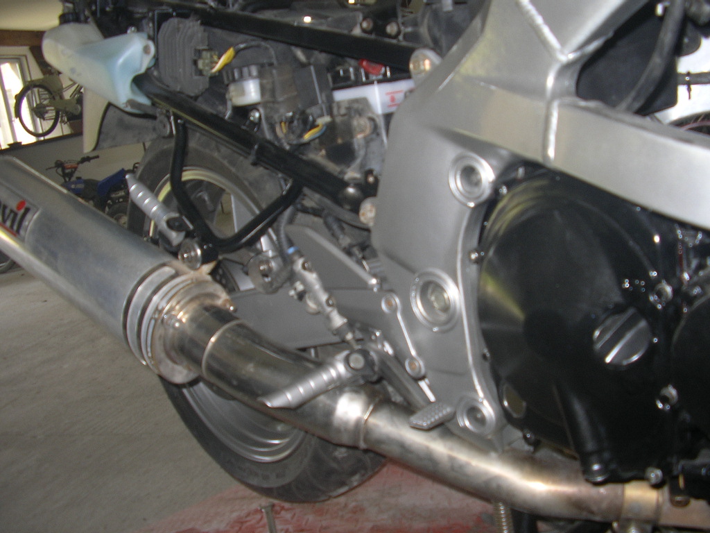

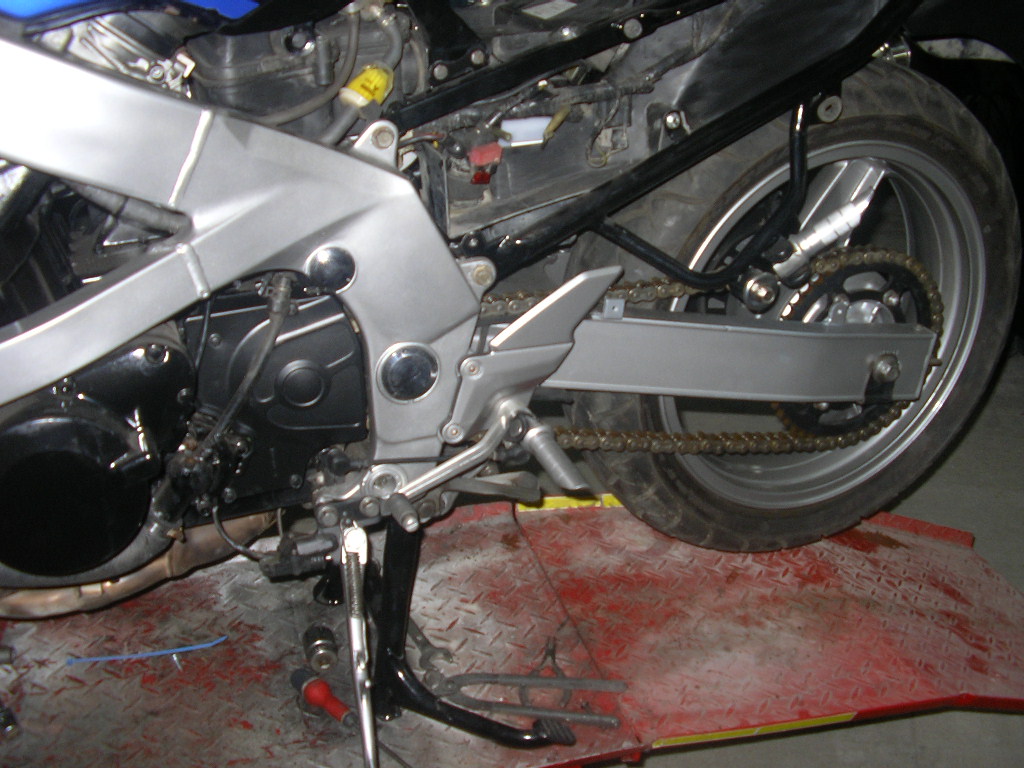

Suite du jour.......

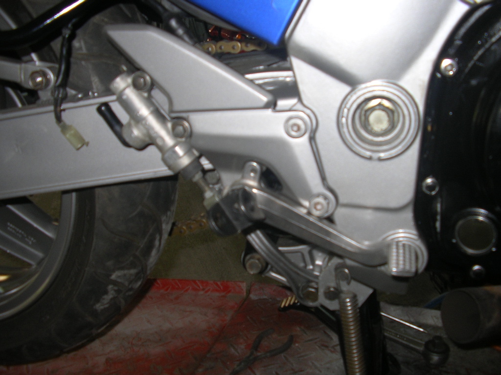

Pose de la platine et du maitre cylindre de frein arriere...
Pose de l'etrier...controle du contacteur de frein... OK
Purge... et...............ca FREINE !!! MAgnifique non ???

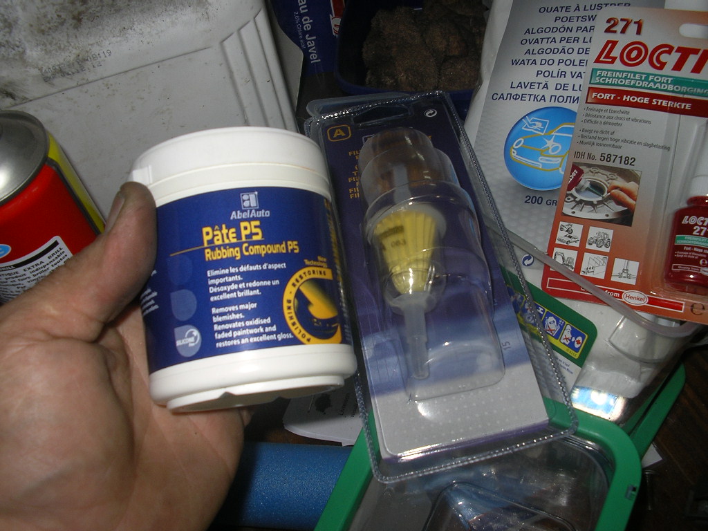

Quelques emplettes du matin... Frein filet... filtre a essence.. pate de lustrgae P5 et sa ouate... et surtout!!
LA PLAQUE D'IMMAT !!! (mais bon... je l ai pas encore posée...)
Pose du Filtre... ca passe juste !!!!
Repose du silencieux....

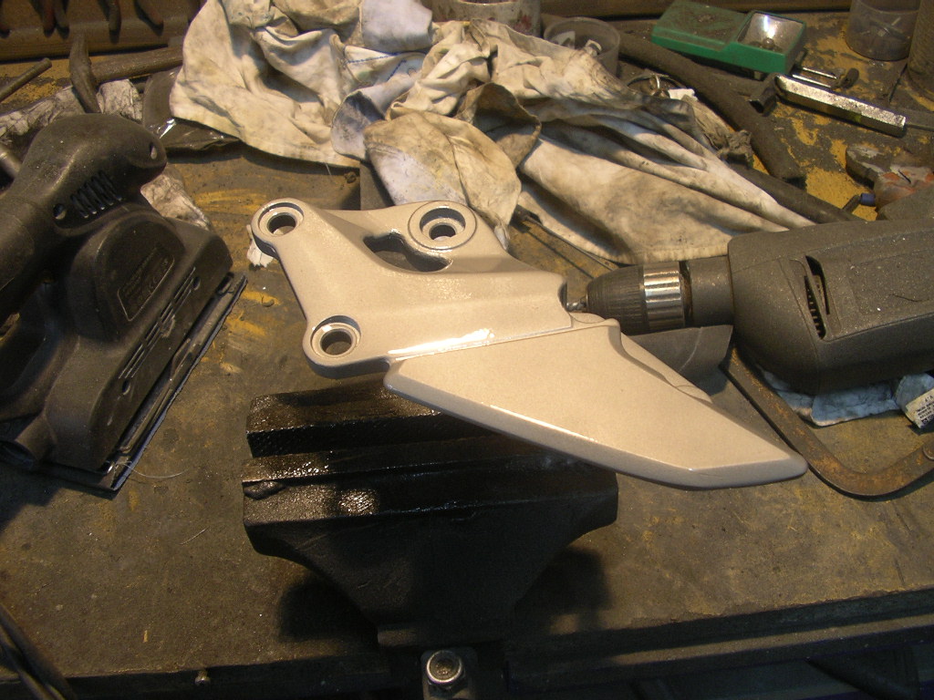

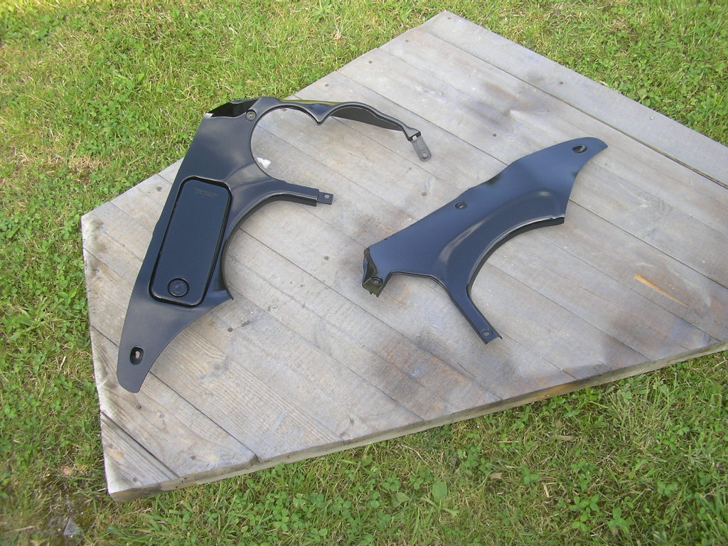

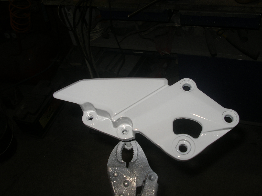

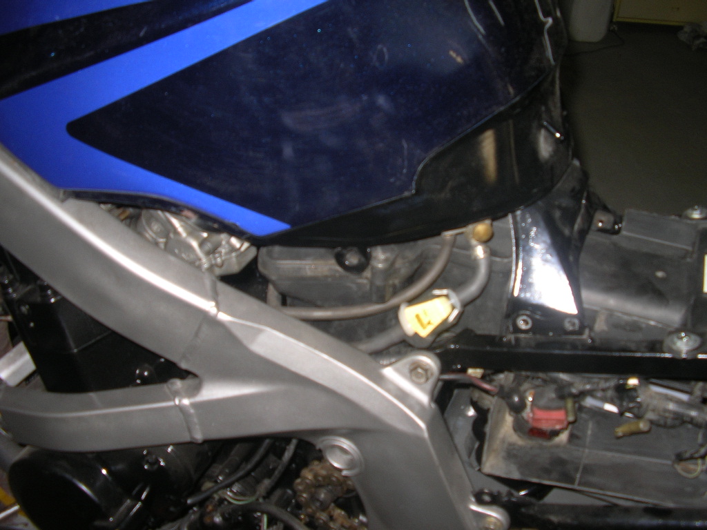

Platine gauche....avant...
Poncée...
Aprettée...
2 couches de gris métal...... et 3 de verni....

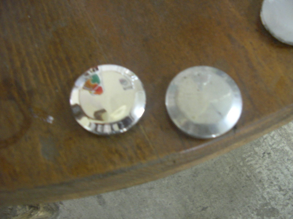

Les cabochons chromés... celui de gauche est passé a la pate P5 ... et celui de droite... non...

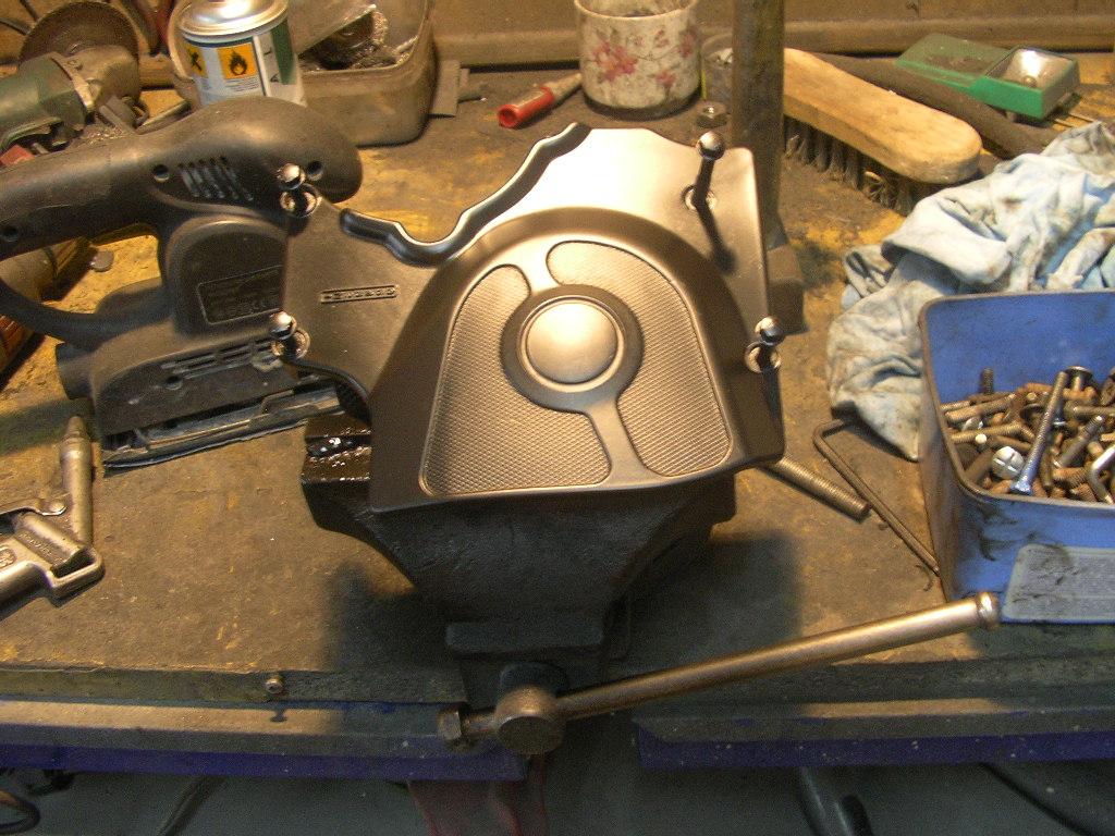

Un petit coup de jeune sur le cache pignon....

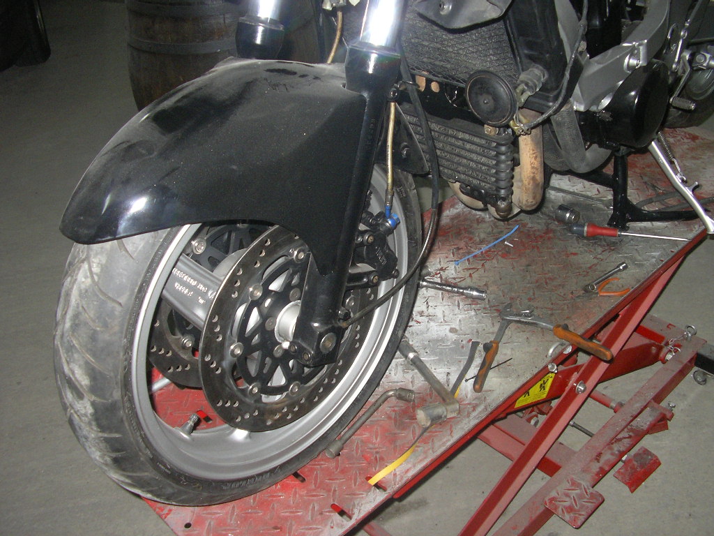

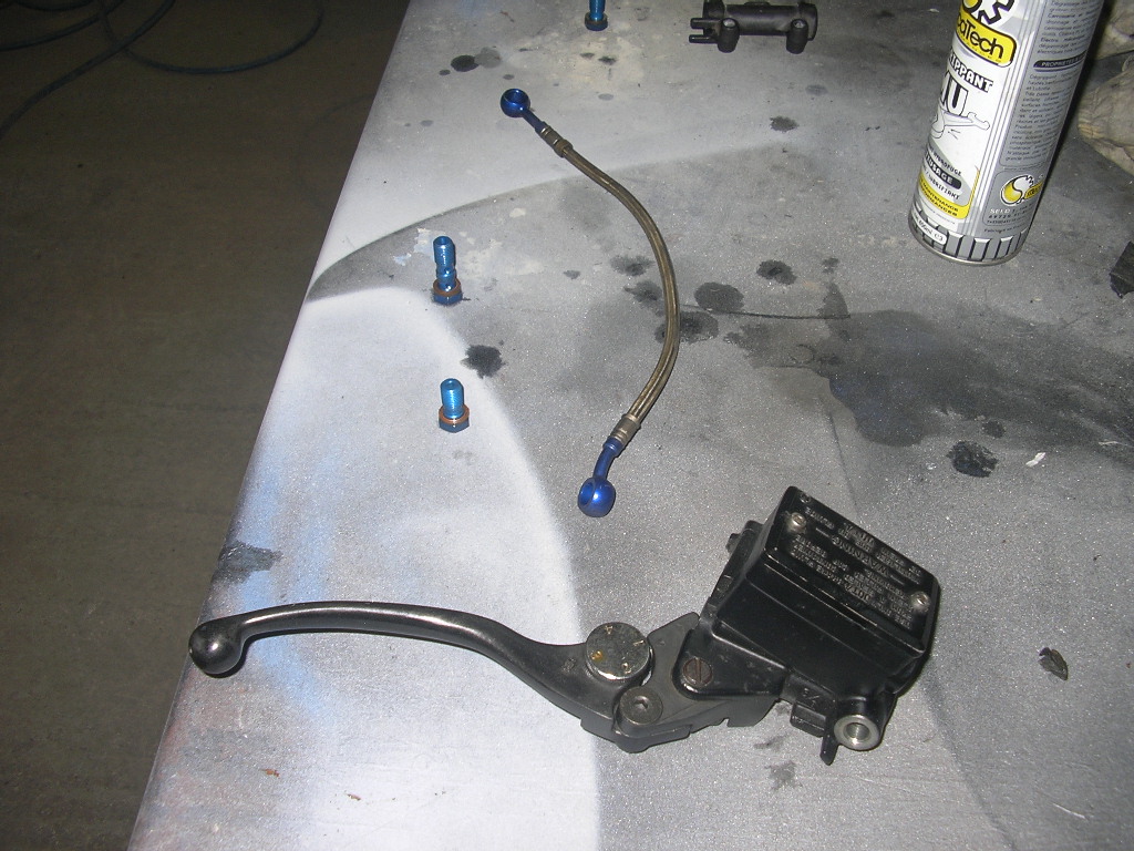

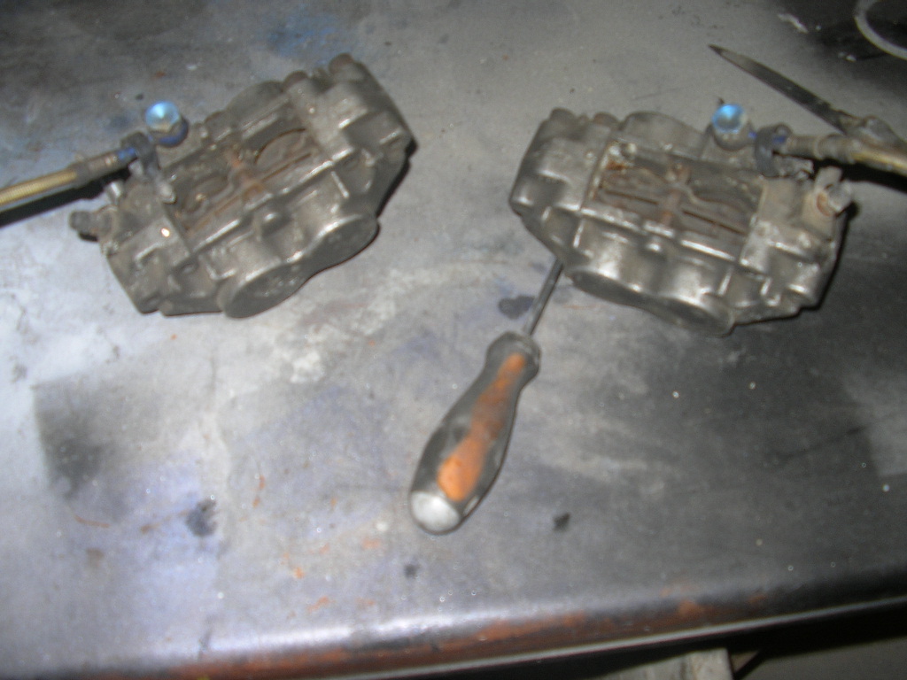

Après j ai donc attaqué... le frienage avant... et y a du taf... demontage intégral... nettoyage... remontage..
Bon biensur y a pas photos...Car les mains dans le Liquide de frein... et tout le monde sait que ca attaque tout cette salo*erie !!!
LE restant des pièces avant la repose..
Voila... tout est reposé...resserré...
Bon On voit que la poussiere s'accumule déja !!!! mdr
Demain...purge des freins avant...
A suivre....

Ya aucun soucis... perso.. j ouvrirai un post... On n est pas sectaire ici !!!wadcutter a écrit :Désolé pour le HS, je recommencerai plus promis.

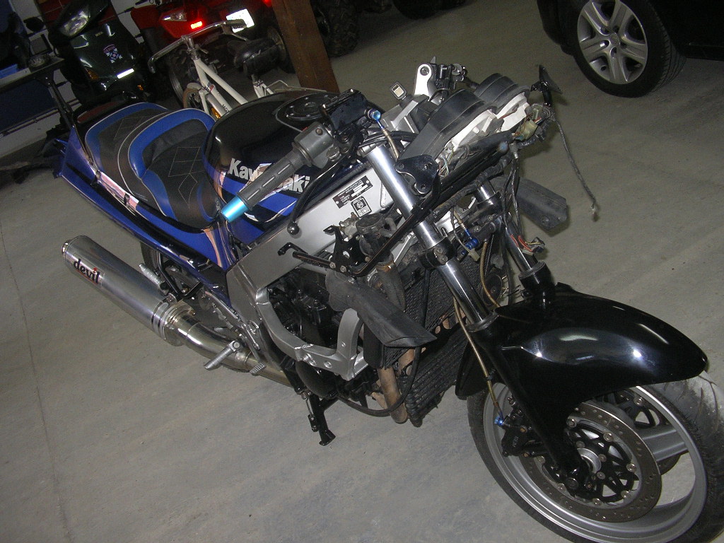

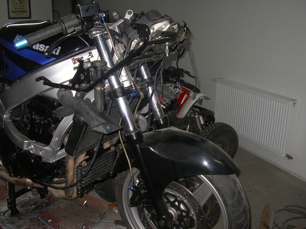

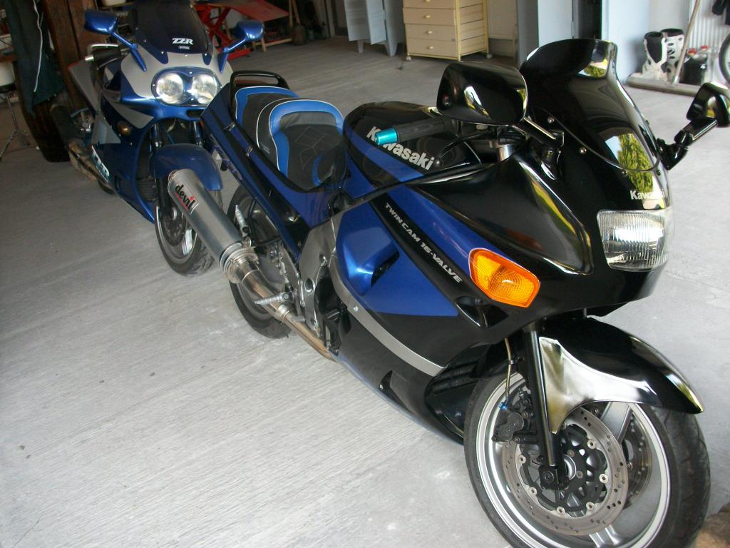

Début de journée tranquille...
Purge des freins avants...et un peu de rangement...
Du coup...la titine a quitté sa table d'opération....

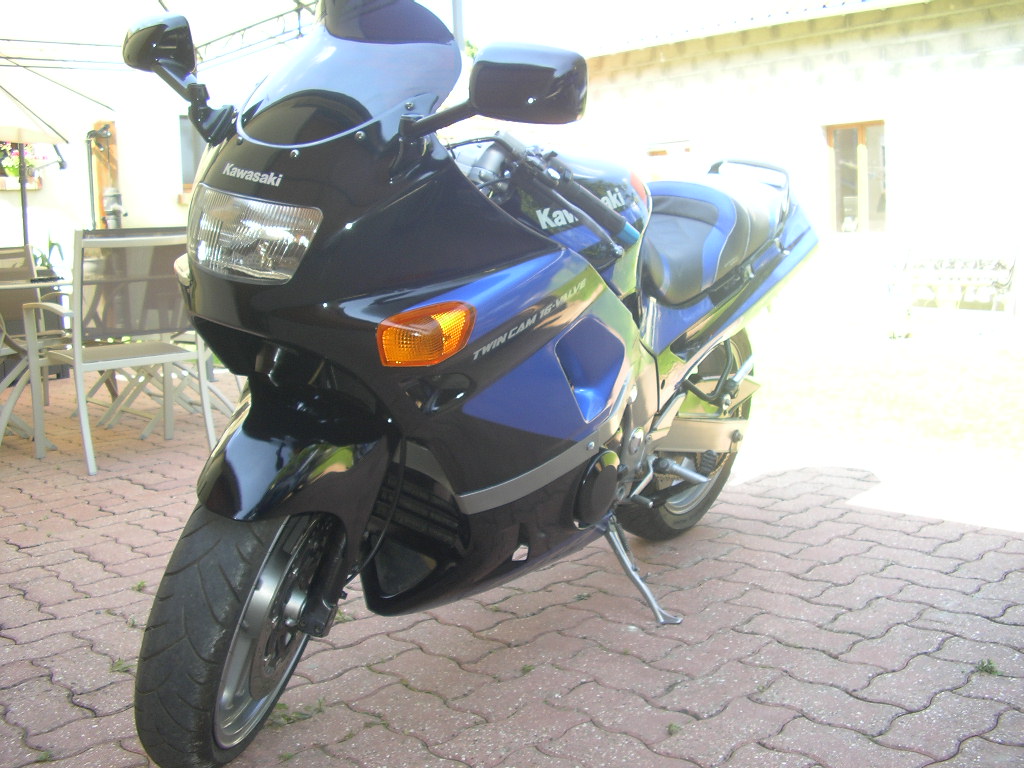

Ce matin...Premier test routier de 3 kms...... et ca marche.... Rien qui cloche... donc...
QUE DU BONHEUR !!!

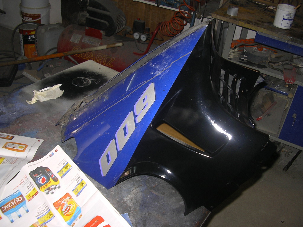

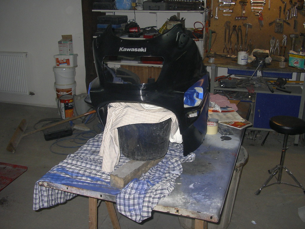

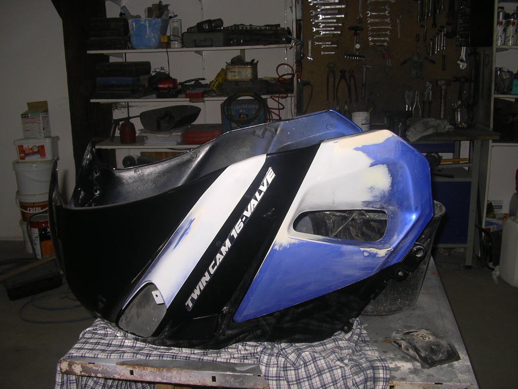

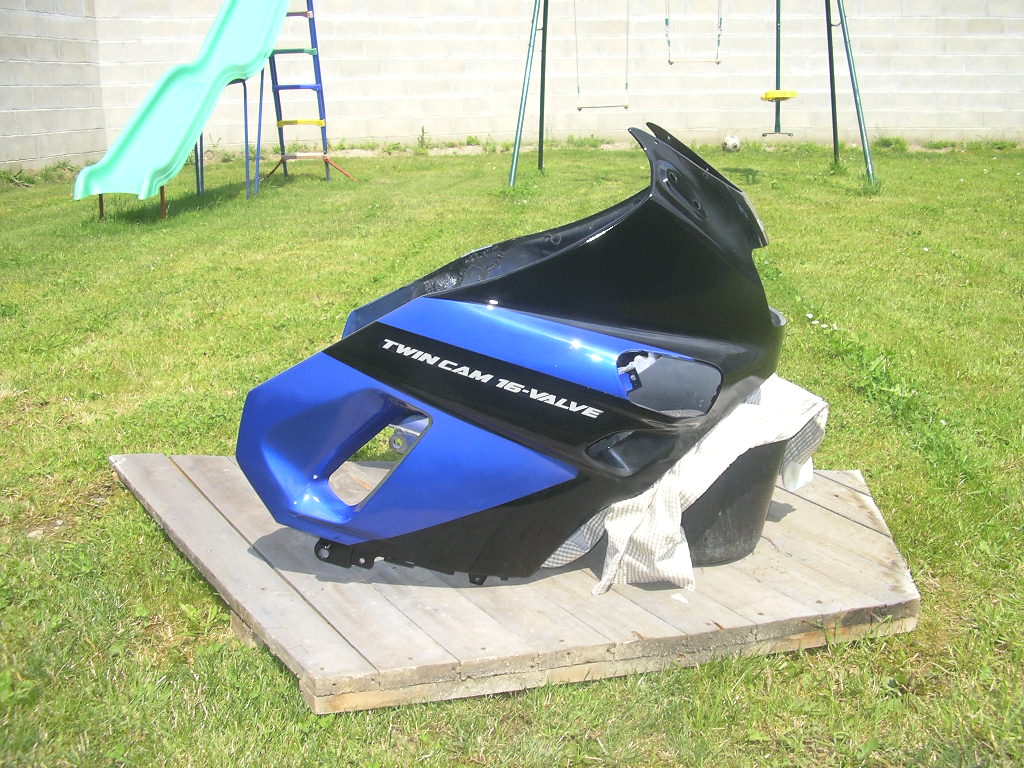

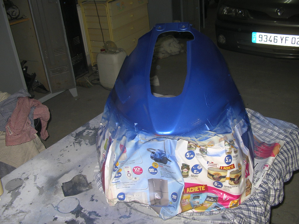

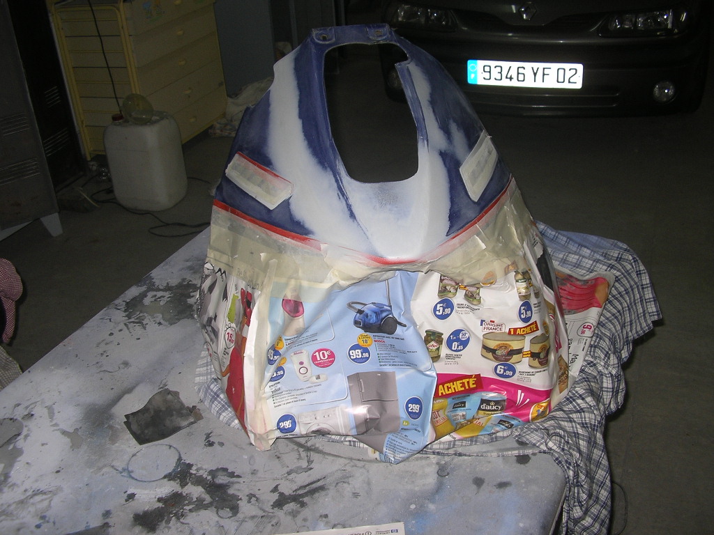

Cet aprem.........PEINTUREEEEEEEEEEEEEEEEEEEEE !!

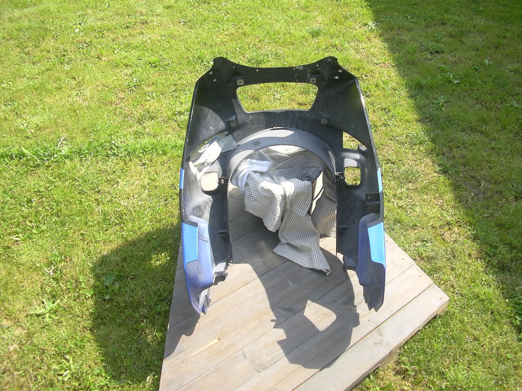

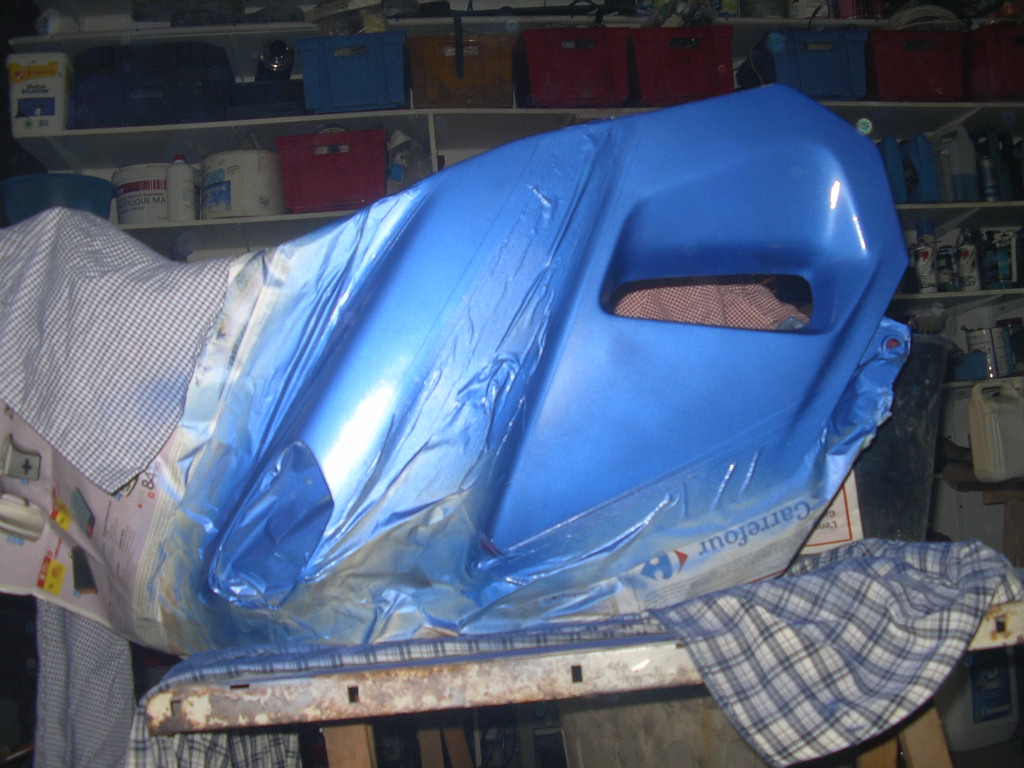

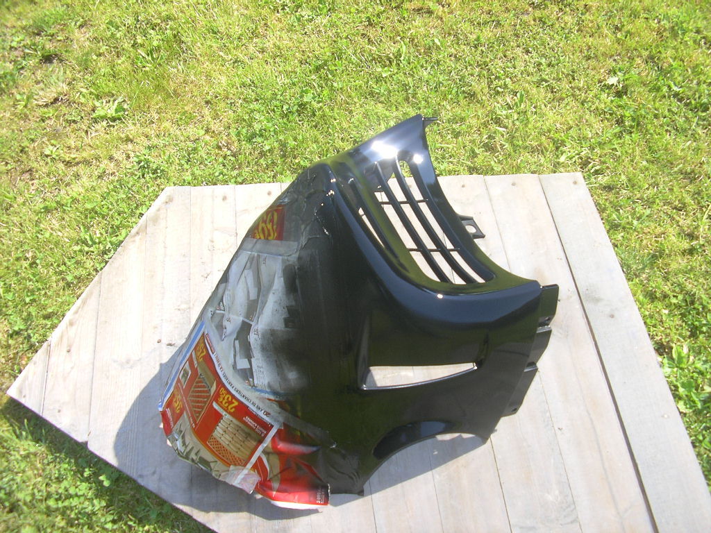

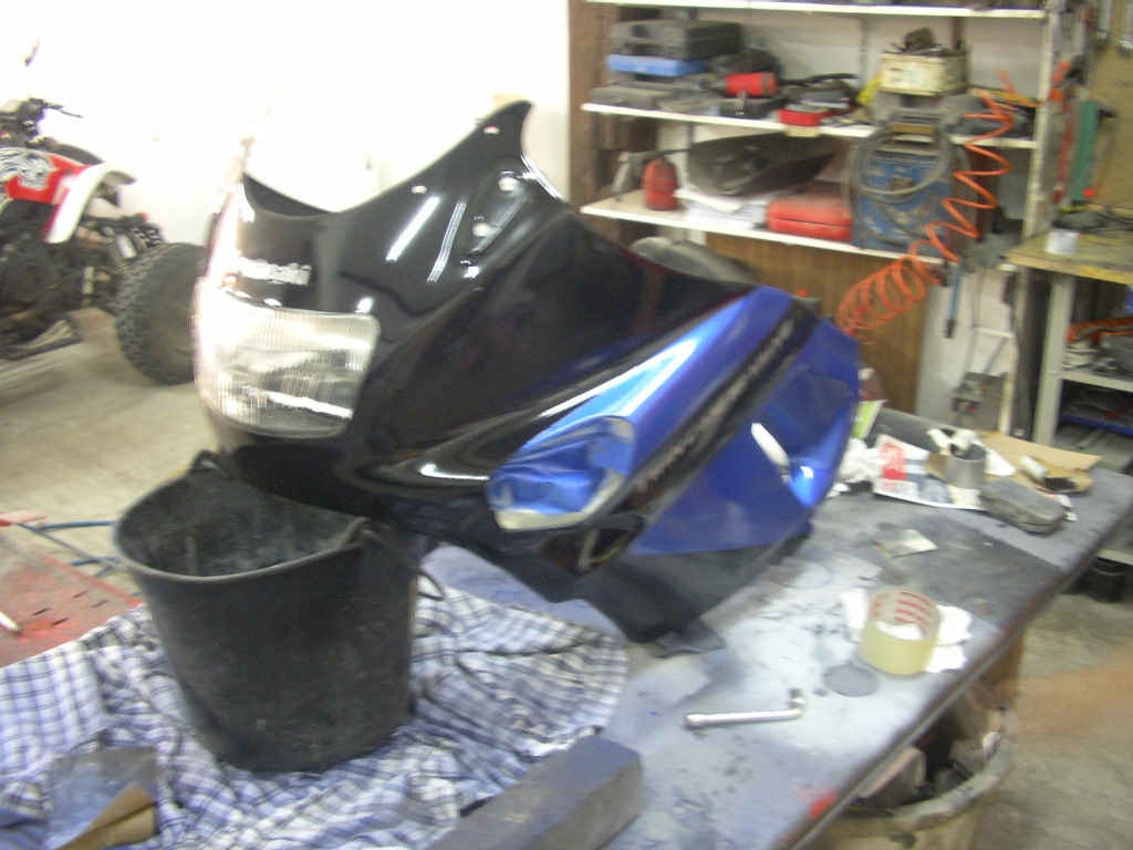

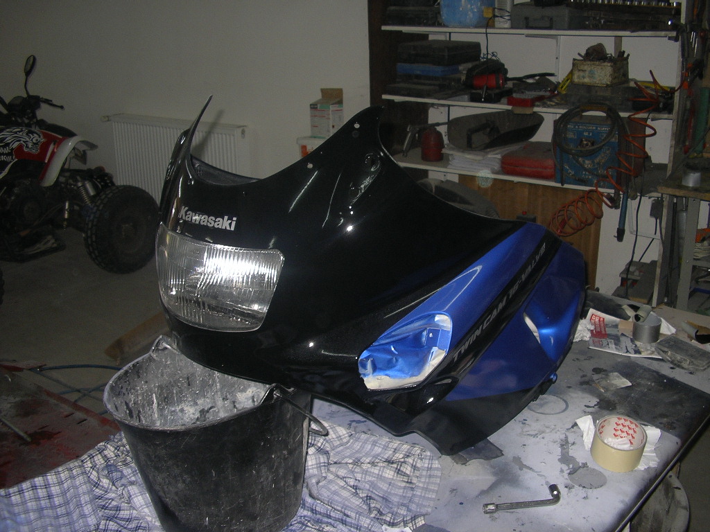

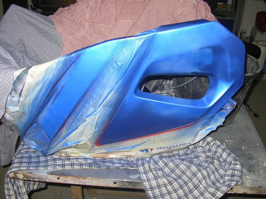

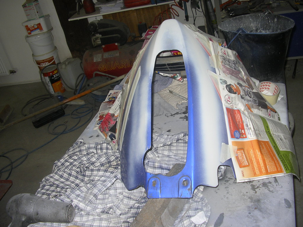

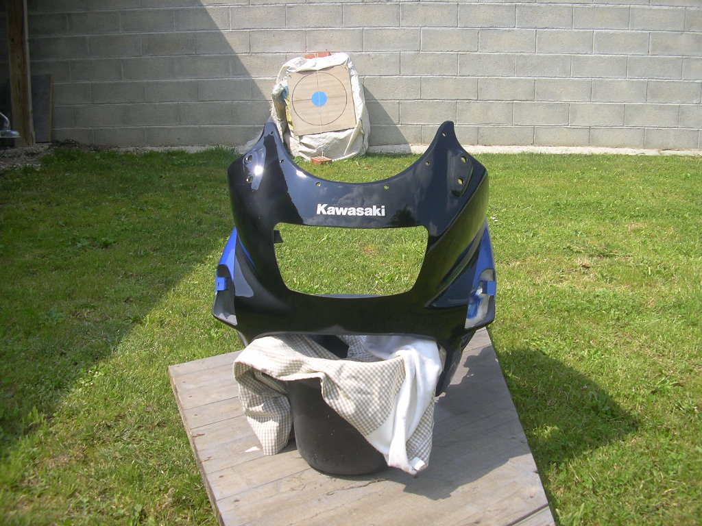

LA tête de fourche ...Dans l'etat ou je l avais laissé y a qq semaines...
Et aussi son sabot...

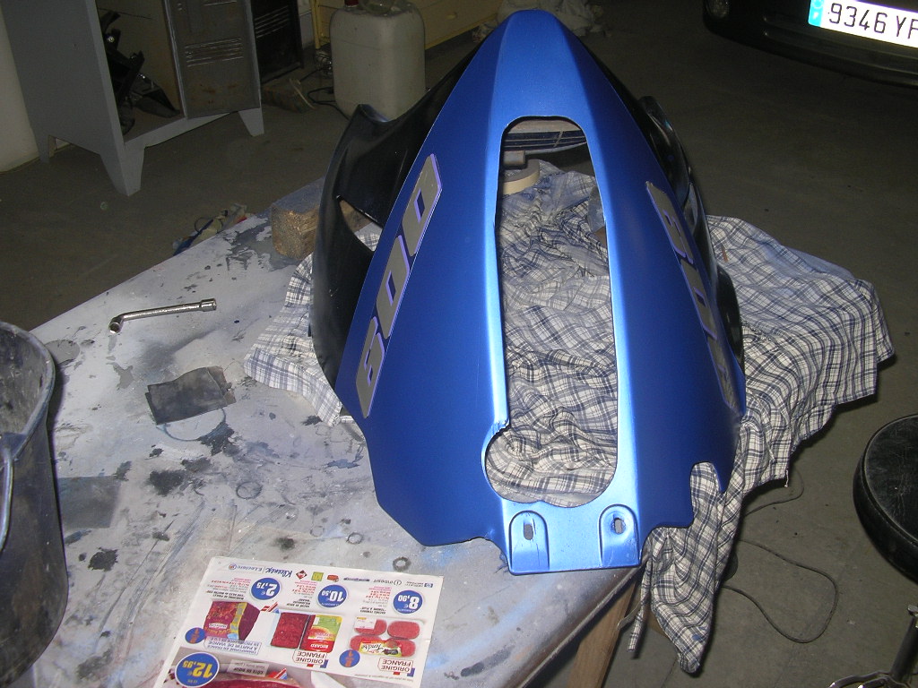

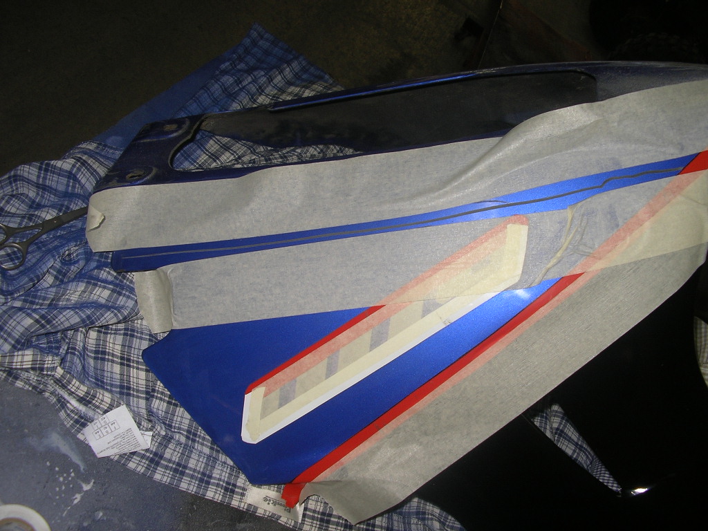

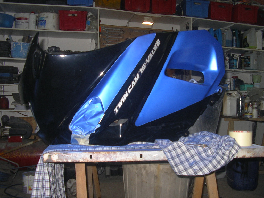

Séance camouflage !!!!!
Premier passe de bleu....
2 eme passe bien beurée..
décamouflage......HUMMMMMMMMMMM !!

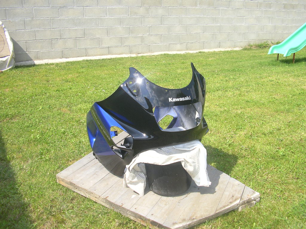

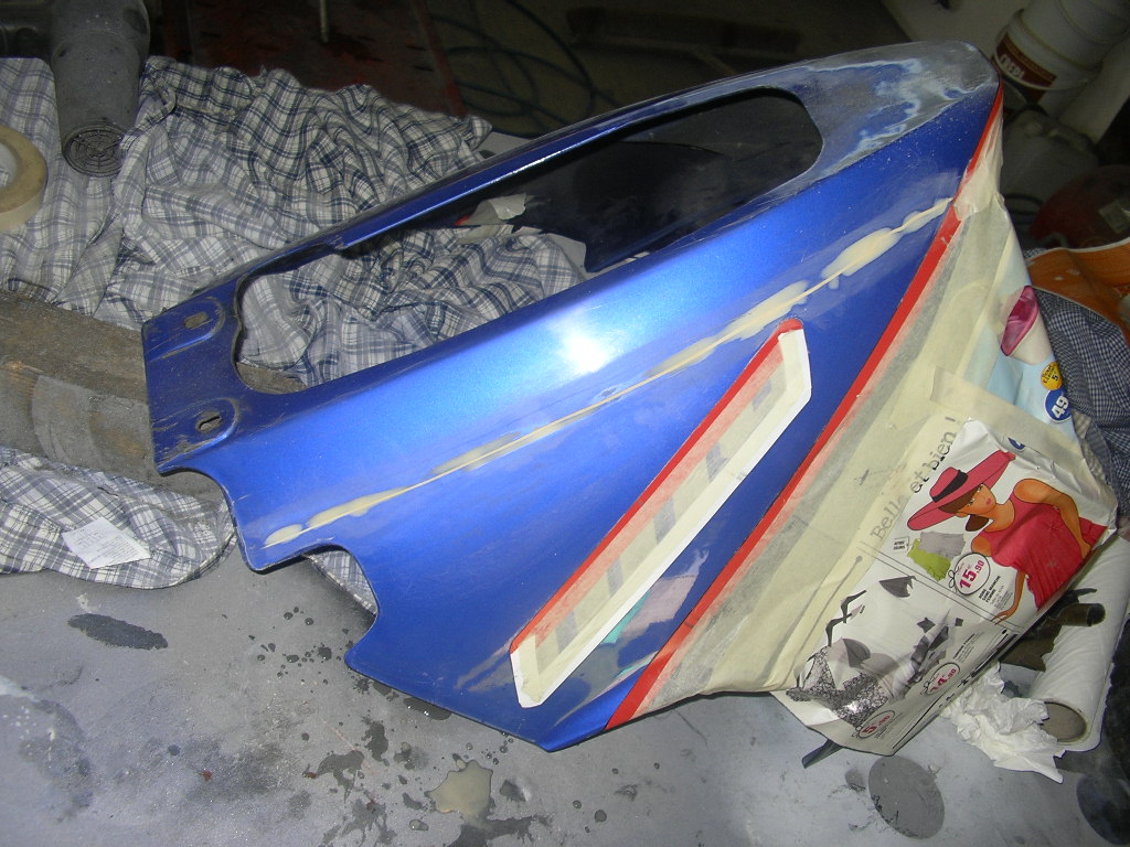

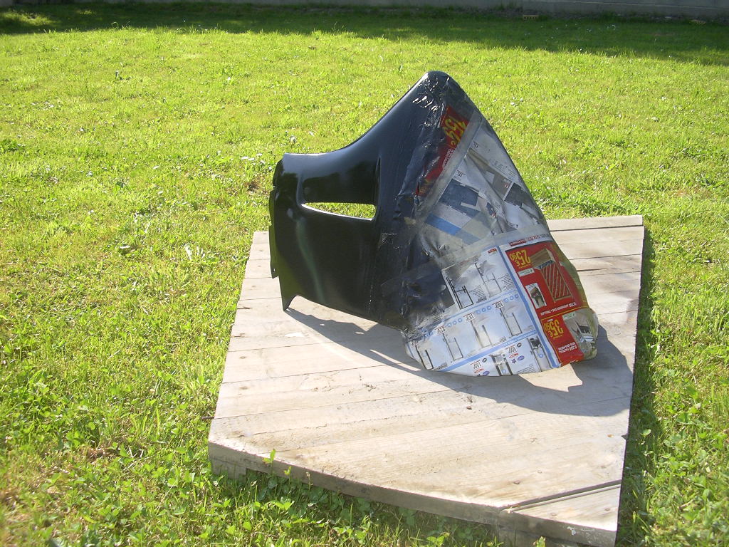

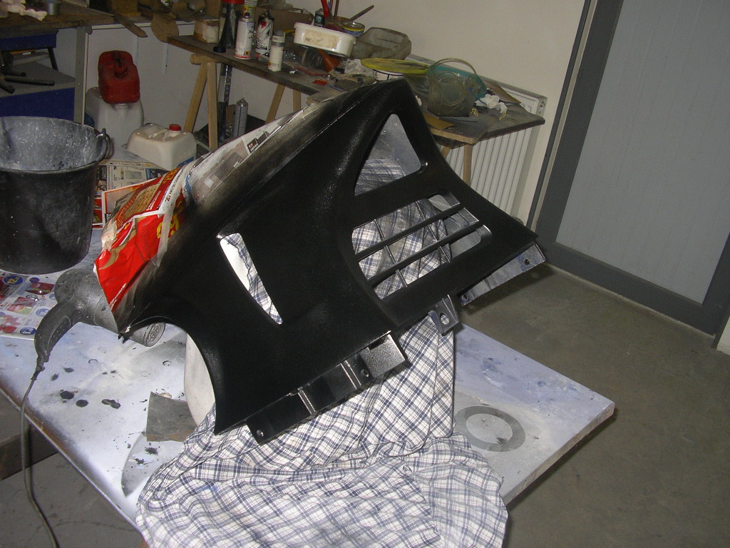

Attendons que chacheche !!! on s occupe du sabot... Séance camouflage...

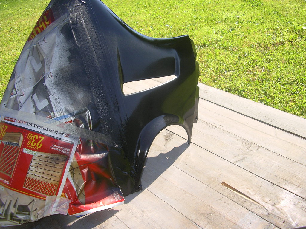

poncage au 1000 de tout ce qui n a pas été peint...en preparaton pour le vernis..
3 couches de vernis....... donc la dernière en couche epaisse....et de ce temps...ca seche d'un" vitesse vertigineuse... (bon ok en plein soleil... ca aide !!! lol)

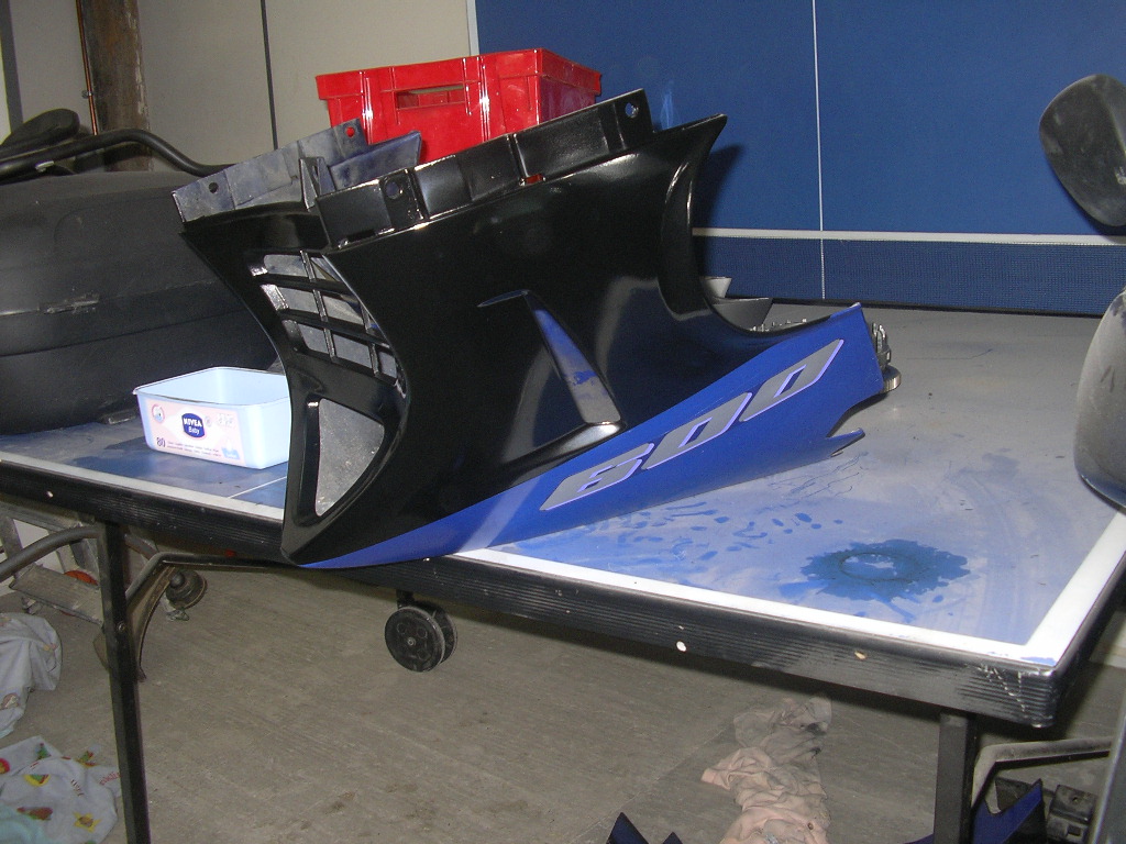

Rappelez vous le coté abimé.... voila ce que ca donne!!

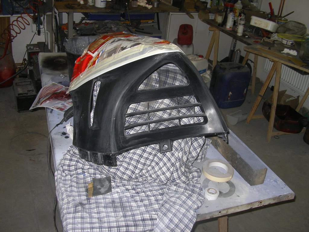

Donc......on s'occupe du sabot... tant que c'est bien parti !!!!
Poncage du mastique... pour boucher la grosse griffe

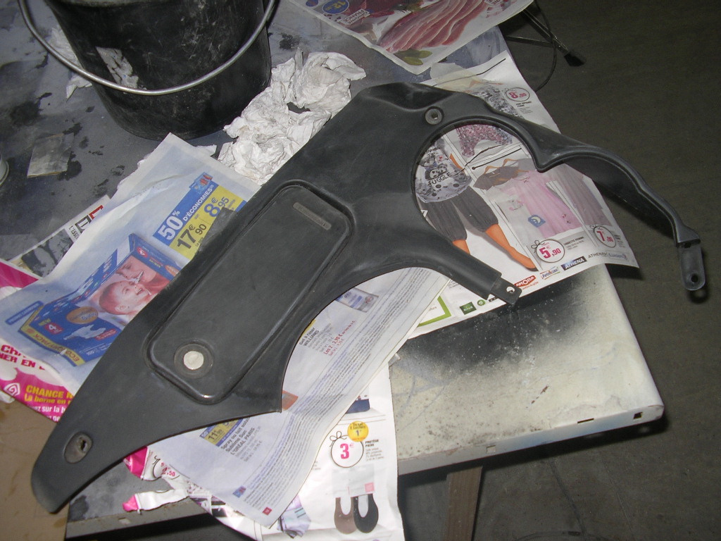

Appret de charge !!!
Poncage...
Barbouillage...
Séchage... donc remontage... du phare et des clignos... avec délicatesse biensur...
Décamouflage...et vernis....... seul hic...le vernis sur le noir a blanchi... surement du a l'egrométrie de l'air... donc le sabot sera retravaillé demain...
Les pauvres habillages de compteur... ils n'ont pas du connaitre de brillant plastique depuis quelques années...
Du coup ... un petit voile..de peinture afin de les rafraichir !
Appret plastique...
et une couche de noir !!!
et séance remontage !!!

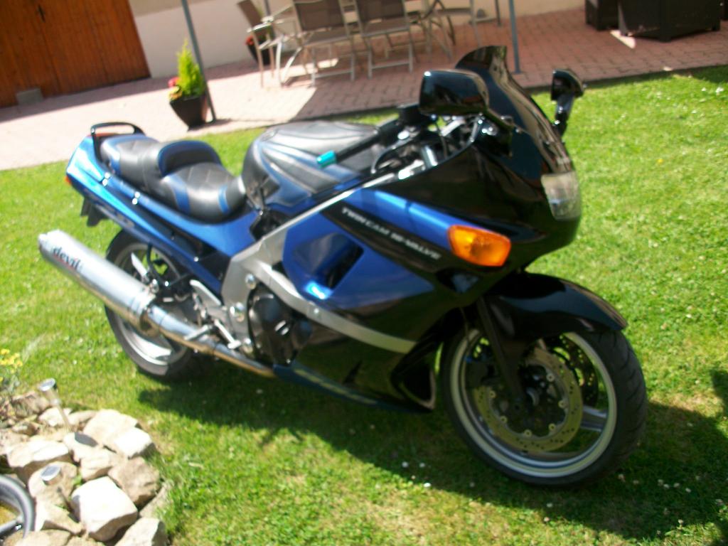

ET voila... debut de journée tranquille... reprise du sabot... qui n'était pas a mon gout hier...
Camouflage du bleu qui lui était bien...et poncage au 600 a l'eau ..
Couche d'accroche ..
BEURRAGE !!!
Séchage !!!
et le résultat.. YESSSSSSSSSS !!! Il sera passé a la pate P5 par la suite !!!

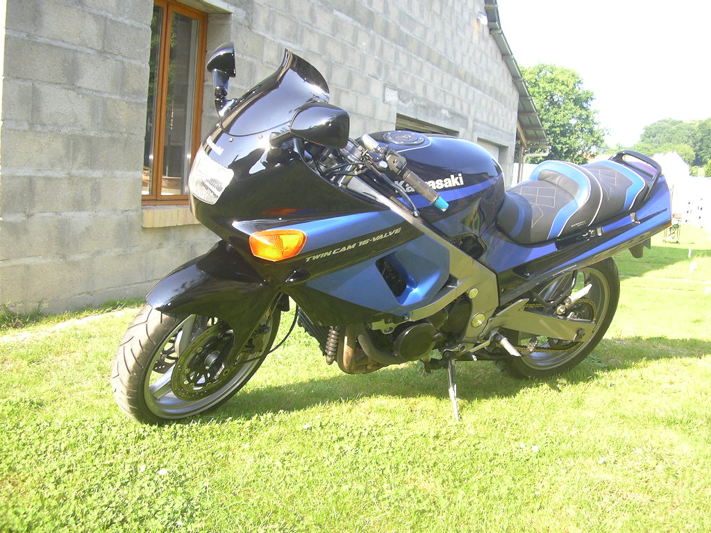

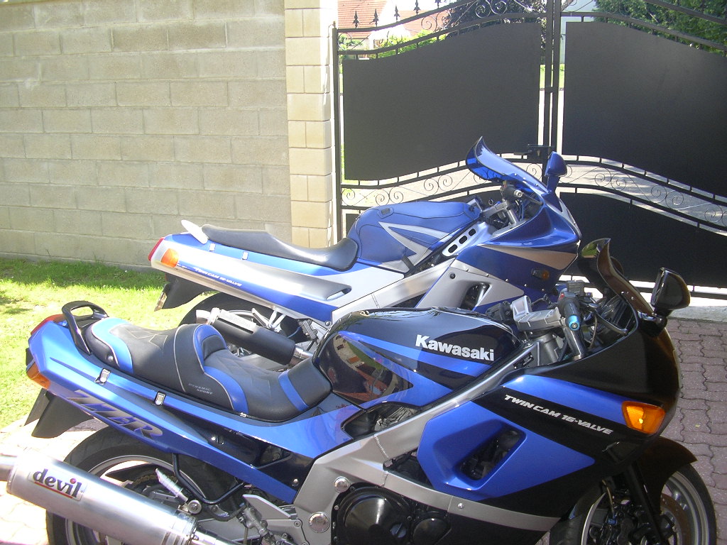

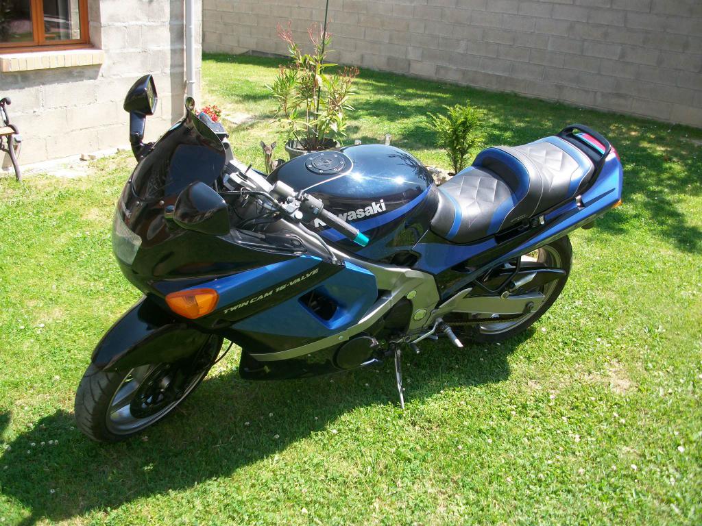

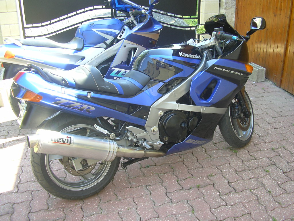

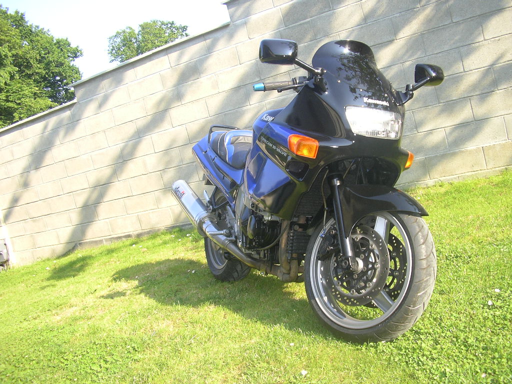

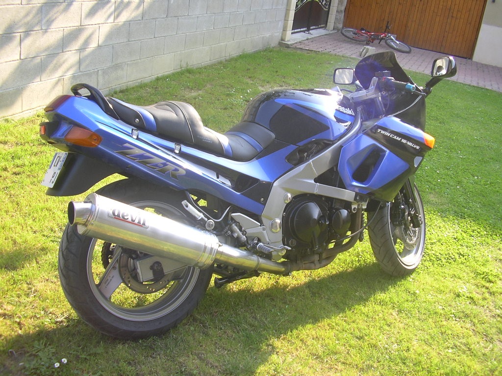

Toute l'apres midi a nettoyer....lustrer... Polisher... et tadam !!!! voila le résultat final !

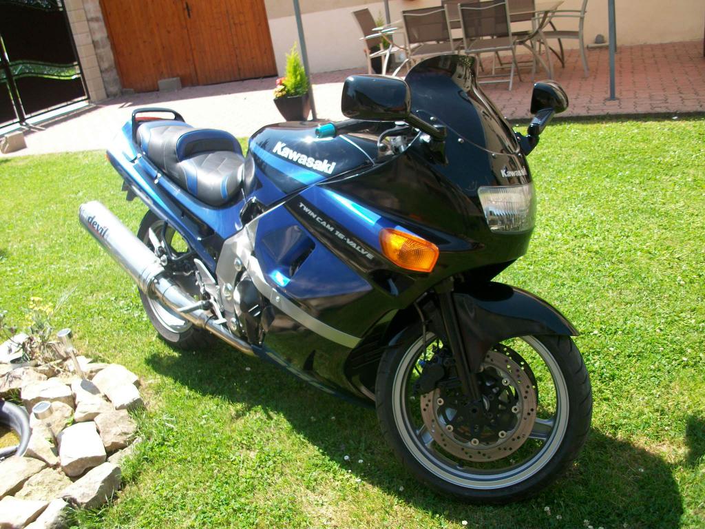

Séance SHOOTING !!!!
Avec le tapis Bagster ...
En compagnie d'un certain 1100...
Les cousines...
Rentrées au garage pour la nuit...
Et "il est temps de faire DODO en attendant ton nouveau futur propriétaire !"
A suivre?? OUPS... ben non...
C'EST FINIIIIIIIIIIIIIIII ... une autre peut etre bientot...Qui sait...
