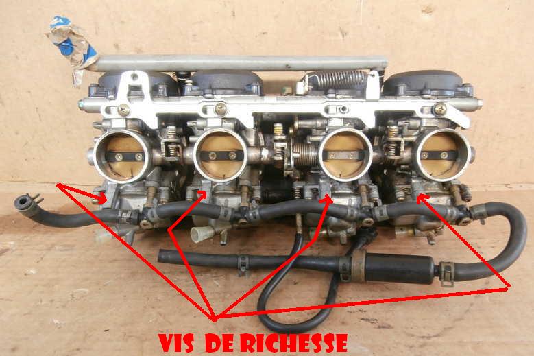

Nemosis a écrit :J'ai trouvé ça sur un autre forum : http://www.flat-twin-bmw.com/t20817-r75 ... e-richesse
Bon c'est pas un 4 cylindres mais dans notre cas la vis se trouves bien après le boisseau qui correspond à une vis de mélange (les schémas me semblent cohérents avec celui du ZZR) =>
Ouvrir la vis enrichie le mélange ce que je trouves cohérent avec le fait que j'ai ouvert plus avec mes pots assez "libres"
Je vais essayer de passer voir mon mécano Kawa mardi si il peut me confirmer tout ça car on s'en sort plus [smilie=greencolorz4_pdt_15.gif]
sinon regarte le RTA:http://pete.boule.free.fr/zzr/rmt%20zzr ... 20088.html
tu mets le reglage de base et tu toure ne 1/4 de tours dan un sens ou dan l'autre comem ca t'as pas besoin de savoir si tu enrieche ou pas:
sinon quand tu tourne dans une sens si la moto accelere c 'est que tu appauvri le melange , si la moto decelere c 'est que tu enriche, le but etant de metter la vis au point de fonctionneemnt ou quand tu tourne un peu le regime baisse.
perso je rest sur ma position tu visse tu enriche tu devisse tu appauvrie
Oui j'avais bien vu ça sur la RTA mais mais ça me chagrinais de ne pas savoir dans quel sens j'enrichissais [smilie=greencolorz4_pdt_14.gif]

Je suis passer chez Kawa aujourd'hui et j'en ai profité pour discuter avec le mécano alors voici ses réponses:
Pour la vis c'est bien la richesse qu'elle règle et si l'on dévisse on enrichie le mélange il m'a d'ailleurs confirmé que si la vis se trouvait côté moteur c'était une vis de richesse et si côté boite à air c'est une vis d'air [smilie=greencolorz4_pdt_13.gif]
Pour le réglage de la richesse c'est à oreille qu'il le fait en écoutant le régime moteur si la béncane n'a pas de compteur précis, je lui ai posé la question pour les dépressio il m'a aussi dit à tester mais pas trop convaincu, car pour lui c'est synchro d'abord et richesse pour finir d'affiner (sachant qu'il remet aux préco avant de commencer pour être sur d'avoir une bonne base de travail)
Il m'a aussi dit de bien vérifier la hauteur des cuves aussi [smilie=greencolorz4_pdt_01.gif]
Donc comme on dit y'a plus qu'a s'y remettre [smilie=greencolorz4_pdt_14.gif], je vous dirais si on voie une différence au niveau des depressio (bon les miens sont pas forcément très précis non plus [smilie=greencolorz4_pdt_16.gif] )

J'ai pu prendre mon temps samedi pour faire les réglages richesse et synchro [smilie=greencolorz4_pdt_01.gif] voici mon petit retour:
On voie en effet l'incidence du réglage de richesse sur les dépressio ca monte jusqu'à un max quand c'est bien réglé, par contre comme la mienne est home made avec les colonnes reliées toutes les 4 et pas de réserve c'est pas forcément super précis je pense qu'avec de ce type Image
ça doit être plus précis.
Autre point (mais j'ai peut-être halluciné [smilie=greencolorz4_pdt_16.gif] j'ai trouver que quand la richesse était mieux réglée le fluide oscillait moins dans la colonne.
Si non pour le réglage de richesse du 3&4 c'est vraiment la mer** pour mettre le tournevis car avec le tube qui passe juste par dessus le trou et les cornets de guidage pour la vis de purge ça passe pas facilement [smilie=greencolorz4_pdt_11.gif]
Maintenant que j'ai fait tout ça avec une bonne synchro le moteur prend bien ses tours et redescend sans paliers et il est aussi plus doux à la remise des gaz que du bonheur [smilie=greencolorz4_pdt_12.gif]
Bon c'est sur que ça vaut pas non plus un travail de pro (enfin ça dépend chez qui des fois [smilie=greencolorz4_pdt_11.gif] ) et que j'ai du passer 4x plus temps qu'eux mais je m'en suis pas mal sorti comme quoi avec de la méthode c'est à la porté de tous [smilie=greencolorz4_pdt_14.gif]
V à tous je vous ferais un autre retour une fois que je serais passé sur piste la semaine prochaine moto3

kazawaki a écrit :plan de coupe d un cvk KEIHIN , source : rmt 600 ZZR
le num 2 = vis de richesse > qui va dans la cuve prendre de l essence .
donc , plus tu dessere , plus t a d air et d essence
On les voit bien juste derrières les tubes en caoutchouc en zigzag, d'ailleurs sur le 1&2 les cornets sont tournés vers l'arrière alors que pour le 3&4 ils sont vers l'avant ce qui rend chiant le passage du tournevis [smilie=greencolorz4_pdt_11.gif]
Du coup je ne comprend pas très bien comment le fait d'ouvrir la poignée des gaz donc les papillons permet l'accès à cette vis mais si tu pouvais faire un petit schéma pour que je comprennes je suis toujours preneur [smilie=greencolorz4_pdt_14.gif]
ZZR600 de 94 en cours de transformation.
Re: Petites questions de réglages
EUH...les cornets comme tu dis...Ce sont les vis de vidanges de cuves...pas les vis de richesse...
Quant aux vis de richesses... elles sont placées à l avant du carbu donc ce ne sont pas des vis d arrivée d air... mais bien des vis de richesse carburant... plus tu desserres plus tu injectes de l essence en direct derriere le papillon ! Pour preuve...le circuit prend direct sur gicleur !
David29
Messages : 321
Enregistré le : mer. 19 juin, 2013 14:16
Galerie de David29
Message par David29 »
Ok, je viens de rectifier !
si je ne me trompe pas les vis de richesses sont là

Fantomas a écrit :EUH...les cornets comme tu dis...Ce sont les vis de vidanges de cuves...pas les vis de richesse...
[smilie=greencolorz4_pdt_01.gif] Oui t'en fait pas je sais c'est d'ailleurs ce que j'ai mis dans mon petit retour d'expérience [smilie=greencolorz4_pdt_06.gif]
Et je suis bien d'accord que c'est une vis de richesse qui apporte + d'essence quand tu dévisse [smilie=greencolorz4_pdt_14.gif]
Nemosis a écrit :[smilie=greencolorz4_pdt_17.gif]
David29 a écrit :Merci pour le retour
Chaque vis de synchro tourne en même temps que les papillons / la poignée de gaz.
Alors une technique si une vis de synchro est peu accessible :
- couper le moteur
- tourner la poignée de gaz jusqu'à ce que la vis en question soit accessible
- régler la vis (un peu à l'aveugle / par tâtonnement)
- lâcher la poignée de gaz, démarrer et voir l'effet sur la synchro
Edit : Je m'étais trompé ; Je viens de rectifier pour enlever les erreurs.
+ 1 avec Fantomas
Vis de richesse = vis 2 sur le schéma
En la dévissant, on enrichit le mélange.
Je suis désolé mais je n'arrives toujours pas à voir comment le fait de tourner les papillons donnes plus d'accès à la vis alors que le tube de ldr se trouve toujours devant l'entrée et qu'il n'est pas affecté par l'ouverture grrrr (désolé si je suis chiant mais comme je l'ai dit plus haut j'aime bien tout comprendre [smilie=greencolorz4_pdt_15.gif] )
Edit: [smilie=greencolorz4_pdt_03.gif] Je parlais bien des vis de richesses de ralenti (au nombre de 4 sous chaque carbu) et non des vis de réglages de synchro (au nombre 3 accèssibles par le dessus de la rampe
dnstouron a écrit :si je ne me trompe pas les vis de richesses sont là
Oui c'est celles là [smilie=greencolorz4_pdt_01.gif]
il devrait parler des vis de palonniers pour regler la synchro ....

Fantomas a écrit :il devrait parler des vis de palonniers pour regler la synchro ....
Ca deviendrais logique du coup, bien vu 8)
