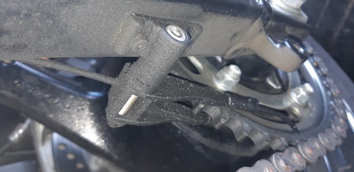

Salut tout le monde.
Et re-déterrage ! (à raison d'un tous les 3 ans mdr )
Toujours pas d'explication sur la raison qui pousse le fabricant Scottoiler à dire que son "Dual Injector" est incompatible avec nos ZZR 1400 ?
J'avais ça sur ma GSX-1250FA et ça fonctionnait parfaitement [smilie=greencolorz4_pdt_01.gif] ... mais il est vrai qu'elle était annoncée compatible :
Faute de mieux, je crois que je vais installer un "Scorpion Dual Injector" :
A suivre ?
