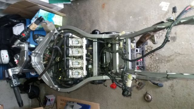

Pas le temps de continuer le demontage les deux semaines a venir, qqlq photos en plus du diagnostique de ma ZZ "bresilienne" (bien belle esthetiquement mais on ne sait pas ce qu'il y a en dessous mdr)

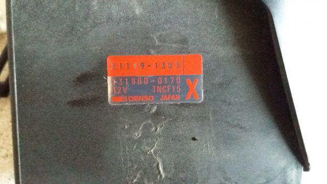

Deja, le numero du CDI....a mon avis ca correspond a un modele D:

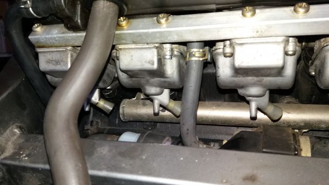

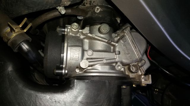

Ensuite les carbus. Modele C ou D selon vous? Desolé pour l'angle de vue je ferai d'autre photos pendant le demontage...

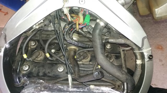

Et cerise sur le gateau, on distingue ÇA sur la culasse, donc dapres vos photos: culasse de D. (Ca se monte sur le moteur d'un C?)

Re: Restauration ZZR C
Pour moi tu as un cdi de c (à vérifier avec la connectique ...)
Rampe de c
mais couvre culasse de d ..
ce qui confirme que tu as un moteur de D ...

Sinon voila les fiches du CDI:
Messages : 5783
CDI de C

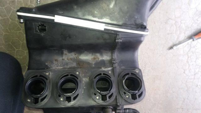

Alors voila, boite a air démontée (une belle mer** pas evident lol)
J'ai de suite remarquee qu'elle est en mauvais etat: plastique bouffé au niveau des vis fixations, pas totalement etanche a mon avis, et percee a l'arrache pour brancher le clean air du modele D....
Le clean air de D ne pouvant etre branché sur boite a air de C, j'opte pour le montage d'un couvre culasse de C. De toute facon je devais ammener le moteur chez le mecano pour faire le jeu aux soupapes, joints de puit de bougie et changement joint couvre culasse....donc autant en profiter....par la meme occasion montage d'arbres a came de C :0).......je prefere le faire tant que le moteur est deposé et ouvert, plutot que de regretter au bout de 6 mois de ne pas etre en full.....

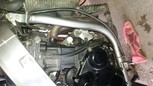

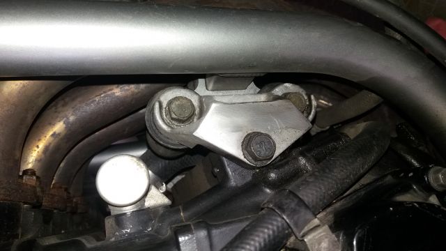

Niveau berceau fixation moteur, voila quelques photos. Berceau de C ou de D ???

Pour le berceau pas évident de dire ...mais si ton moteur est bien caler et pas de bidouillage ...laisse comme cela [smilie=greencolorz4_pdt_01.gif]
je doit avoir une boîte à air qui traîne et j ai trouver un cache culbuteurs de C en recherchant un pignon de D
profites en pour remonter un KN [smilie=greencolorz4_pdt_03.gif]

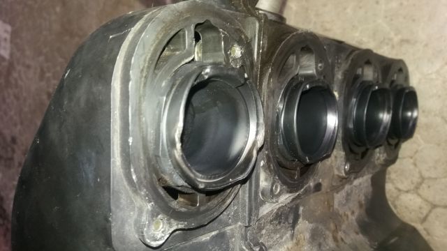

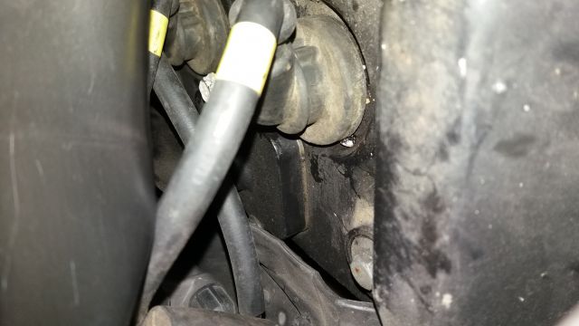

En regardant tes photos, on voit bien que les manchons de ton Ram Air sont déformés ce qui ne favorise pas le bon fonctionnement du système.
A tous les coups, ils se sont rigidifiés avec l'âge alors qu'ils doivent être souples. [smilie=greencolorz4_pdt_11.gif] [smilie=greencolorz4_pdt_11.gif]
[smilie=greencolorz4_pdt_17.gif] Normalement c'est encore disponible en neuf chez Kawa. [smilie=greencolorz4_pdt_01.gif]
Pour éviter qu'ils sèchent trop vite avec la chaleur et les vapeurs d'essence, je les ai enduit légèrement de silicone au remontage.
Je ne sais pas si c'est efficace mais dans tous les cas, ça ne fait pas de mal. [smilie=greencolorz4_pdt_14.gif]

Manchons ram air? Lesquels? Tu veux parler de la jonction boite a air/carbu?
Et niveau silicone, tu trouve ca en bombe? Tu pulverise l'exterieur? Les saloperies doivent vachement coller ensuite non?
Messages : 7672
Si ton Ram Air est bien étanche, il n'y a pas de raison qu'il y ait des saloperies qui rentrent dedans car sinon, ce sont tes carbus qui avalent ça. [smilie=greencolorz4_pdt_09.gif]
Les manchons sont dans la boite à air et viennent se coller sur l'entrée des carbus
[smilie=greencolorz4_pdt_03.gif] C'est ce qu'on voit sur la deuxième photo de ton dernier post.

Ok effectivement j'en ai un deformé. Et ils sont vachement rigides, pas de souplesse !
