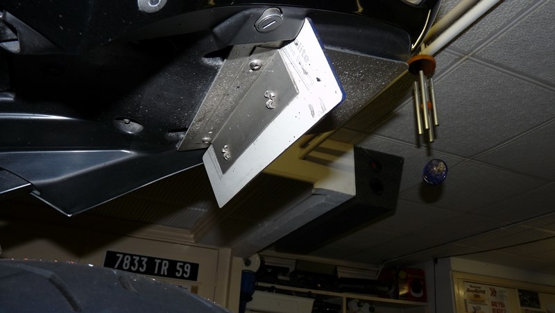

Je pense que je peux desserrer les petites pattes de fixation pour pouvoir mettre l'isolant sans trop de difficulté, je devrai pouvoir les resserrer sans trop de problème ?

pas de souci elles ne cassent pas.

Perso j'utilise de la gaine tressée pour l'intérieur et de la gaine flexible étanche noire en 6 mm pour ce qui est exposé.

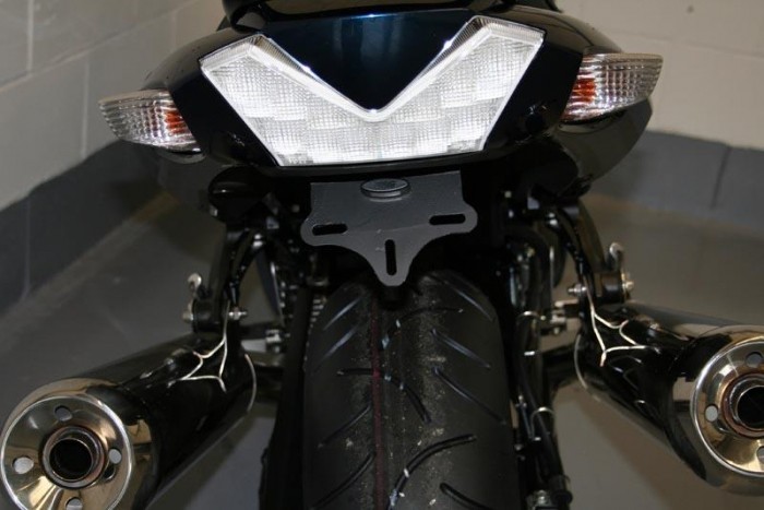

Salut tout le monde.
Je suis sur le point d'acheter le fameux support de plaque R&G Racing LP0037BK pour ma ZZR 1400 ...
... mais je me demande comment on peut réussir à riveter la plaque d'immatriculation dans des trous oblongs !![impressionnant [smilie=greencolorz4_pdt_02.gif]](./images/smilies/GreenColorz4_PDT_02.gif)
Comment vous avez fait ?
Vous avez positionné des rondelles derrière ?
Vous n'avez quand même pas utilisé des vis ? (pas très légal je crois...)
Merci.

Des rondelles ont été utilisées derrière mon support RG. Elles sont d'ailleurs en sale état. Il faudrait trouver des rondelles en inox.

Rondelles + pâte a joint pour éviter que ça prenne du jeu avec les vibrations. Avant cette astuce, un pote a perdu sa plaque 2 fois (dont une que la gendarmerie a retrouvé LOL), depuis plus de souci.

Avis à ceux qui seraient tentés par le support de plaque R&G LP0037BK : si vous posez une plaque 17 x 13 cm dessus, le support de plaque dépasse légèrement de la plaque ! ![impressionnant [smilie=greencolorz4_pdt_02.gif]](./images/smilies/GreenColorz4_PDT_02.gif)
Hé oui : R&G a fait évoluer son support de plaque LP0037BK (probablement suite à la nouvelle réglementation) mais sans faire évoluer sa référence...

Avis n°2 à ceux qui seraient tentés par le support de plaque R&G LP0037BK : attention, l'inclinaison dépasse largement les 30 degrés réglementaires !
En effet, j'ai mesuré presque 40° sur le mien (contre 25° sur le support d'origine).
A 1ère vue, rien de bien grave, sauf que c'est (trop) sévèrement puni :
- contravention de 5e classe (pouvant aller jusqu'à 1500€, et même 3000€en cas de récidive),
- retrait de 6 points,
- suspension de permis, confiscation du dispositif et du véhicule.
En fait, ça rentre dans la même catégorie d'infraction que les plaques montées sur un support articulé !
