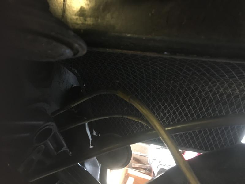

Bsr à tous , je viens d’installer les durites aviation , je n’ai pas trop fait attention , je vérifiais si on tournant ça bloquait ou pas , comme c’etait Ok j’ai tout bloqué et purjé le circuit ; mais les durits passent entre la fixation de La Fourche et le moteur ; j’ai l’impression qu’elles devraient passer plutôt devant La Fourche ... confirmation?

Je confirme. Elles passent devant le té inférieur.

Si tu les passes derrière tu prends le risque de les pincer lorsque tu va en buté de guidon.

Ça passait juste à coté mais ça passait, mais pas joli ....
Sinon j’ai freiné un peu sur 100m pour vérifier mon montage, ça a l’air efficace mais j’ai un disque plus chaud d’un côté !? Plaquette? Disque?

Piston grippé.
