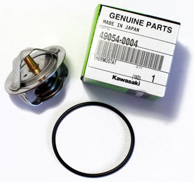

A l'occasion d'une prochaine vidange de liquide de refroidissement, je me demandais si le remplacement du calorstat pourrait être une sage précaution.
Pour la petite histoire, sur mes voitures, j'ai pour habitude de le remplacer systématiquement à l'occasion de chaque remplacement de courroie de distribution (avec galets, pompe à eau et LDR) car j'ai été témoin de 2 expériences malheureuses :
- 1 légère surchauffe à 150'000 km (survenue heureusement en ville au ralenti),
- 1 joint de culasse à seulement 80'000 km (avec début de serrage puisque le moteur a calé).
Dans les 2 cas, le calorstat s'était refermé et bloqué à chaud. [smilie=greencolorz4_pdt_05.gif]
Merci pour vos conseils. [smilie=greencolorz4_pdt_01.gif]

C'est un peu ça le problème : c'est quand même 43 balles !
Si je pouvais trouver l'équivalent de la référence Kawasaki (49054-0004) pour 4 fois moins cher (un peu comme avec Oscaro et compagnie pour les voitures), je me poserais moins la question.
Apparemment, c'est NTCL qui fabrique le calorstat pour Kawa, mais je ne trouve aucune référence... [smilie=greencolorz4_pdt_05.gif]

Pour la même raison qu'on remplace une distribution périodiquement : pour le faire avant que ça lâche, tout bêtement.
Maintenant, si vous me dites tous qu'aucun moteur de moto n'a jamais subi de surchauffe destructrice à cause d'un calorstat brusquement tombé en panne, alors j'oublierais l'idée.
KIKI a écrit :de plus change 1 pièces kawasaki par 1 adaptable de mauvaise qualité pour gagné 10 euros
Non non non, ce n'est pas du tout ce que j'ai dit.
Mon idée était juste d'acheter le MÊME calorstat mais pas dans l'emballage Kawa (qui prend une marge énorme au passage), exactement comme j'achète mon calorstat de voiture à 7 euros sur Oscaro au lieu de 30 euros chez PSA, alors que les 2 sortent de la même usine (Vernet, Valeo, Gates...).
Et si j'étais "à 10 euros", je ne prendrais pas la peine d'envisager le remplacement du calorstat.
Ça fait 30 ans que j'entretiens mes voitures moi-même : il y a des babioles sur lesquelles on peut économiser, mais jamais sur ce qui touche à la sécurité et à la fiabilité.
Pour autant, j'ai toujours eu pour principe de payer les pièces le JUSTE PRIX, et pas 4 fois plus cher parce qu'un intermédiaire sans scrupule se gave au passage, sans aucune valeur ajoutée.
Concernant la moto, ayant beaucoup moins d'expérience et de recul, je préfère poster ici pour me renseigner avant et "prendre la température", en toute humilité.
Voilà, c'est tout, en espérant m'être plus clairement exprimé sur mes intentions.
KIKI a écrit :vos mieux mettre l argent dans le filtre de pompe à essence bien plus utile et le kawa
Comme dit plus haut, ce sera fait aussi. Et certainement en Kawa d'origine (malgré que le tarif soit là aussi un peu élitiste...).
