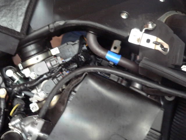

Avant d'acheter un kit de plaques et de démonter le système, tu peux essayer de mettre un bouchon dans le tuyau qui va de la boite a air au klean air. il faut faire en sorte que le bouchon soit bien fixé afin de ne pas bougé dans un sens ni dans l'autre (tuyau avec le scotch bleu)

Ca changera pas grand chose, il faut passer par des boitiers additionnel pour reprogrammer l'injection
